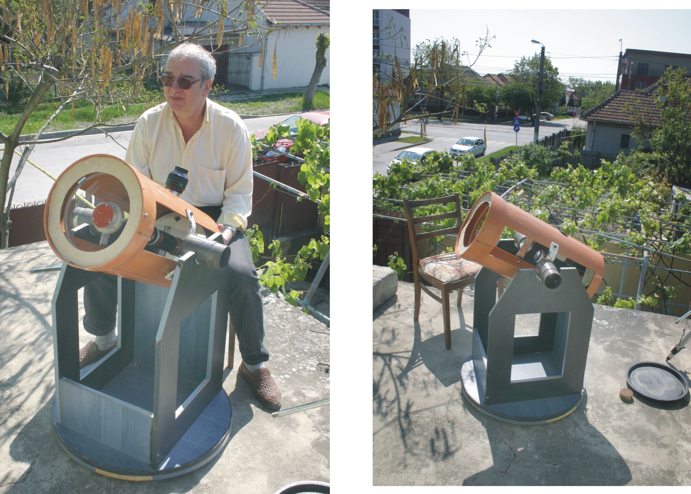

Un proiect mai vechi abandonat din lipsa de timp am reusit zilele trecute sa-l aduc in stadiu de montura experimentala .
E vorba de un Schmidt-Cassegrain de 250mm diam f/5,6 cu lentila de corectie (astrograf ) .
Seara trecuta am facut primele observatii vizuale, fiind destul de incantat Smile
In poza apare Doru langa noul nascut.

MesajTrimis: 26 Apr 2009 17:28 Download mesaj
Tavi
felicitari multe din nou.Incerc sa ghicesc, primara este oare pe la F/3 iar secundara este de aceeasi curbura cu primara,si ca ambele sunt sferice(sistem Petzval cu plan focal de curbura zero)$Vad ca lentila de corectie este in fata tertiarei plane,pentru un astrograf planul focal n-ar trebui sa fie mai departe de tub$.Mircea

Felicitări și spor la finalizare! Smile
Ghicesc și eu ceva în poză: bucșele de suport sunt vechi cilindri de motor? Smile

MesajTrimis: 26 Apr 2009 18:10 Download mesaj
Multumesc, primara sferica e f/2.7 , secundara are raza ceva mai mare ca primara si e hiperbolica -8,5 corectia o face oarecum si lama Schmidt impreuna cu lentila. E un fel de RC doar cu lama in fata in loc de primara parabola. Lama supra corecteaza , deci trecusem la fabricarea ei de linii drepte la ronchii null.
forma copiata dupa simulare pe Zemax a ronchii null, cu parametrii lamei.verificarea lamei e facuta si interferometric ca suprafata fata de un calibru plan.
Da planul focal e din pacate aproape de tub , am frecat mul proiectul in lupta cu obstructia.

Erwin, intradevar am folosit cilindrii uzati de dacia 1300. am inca suficienti..

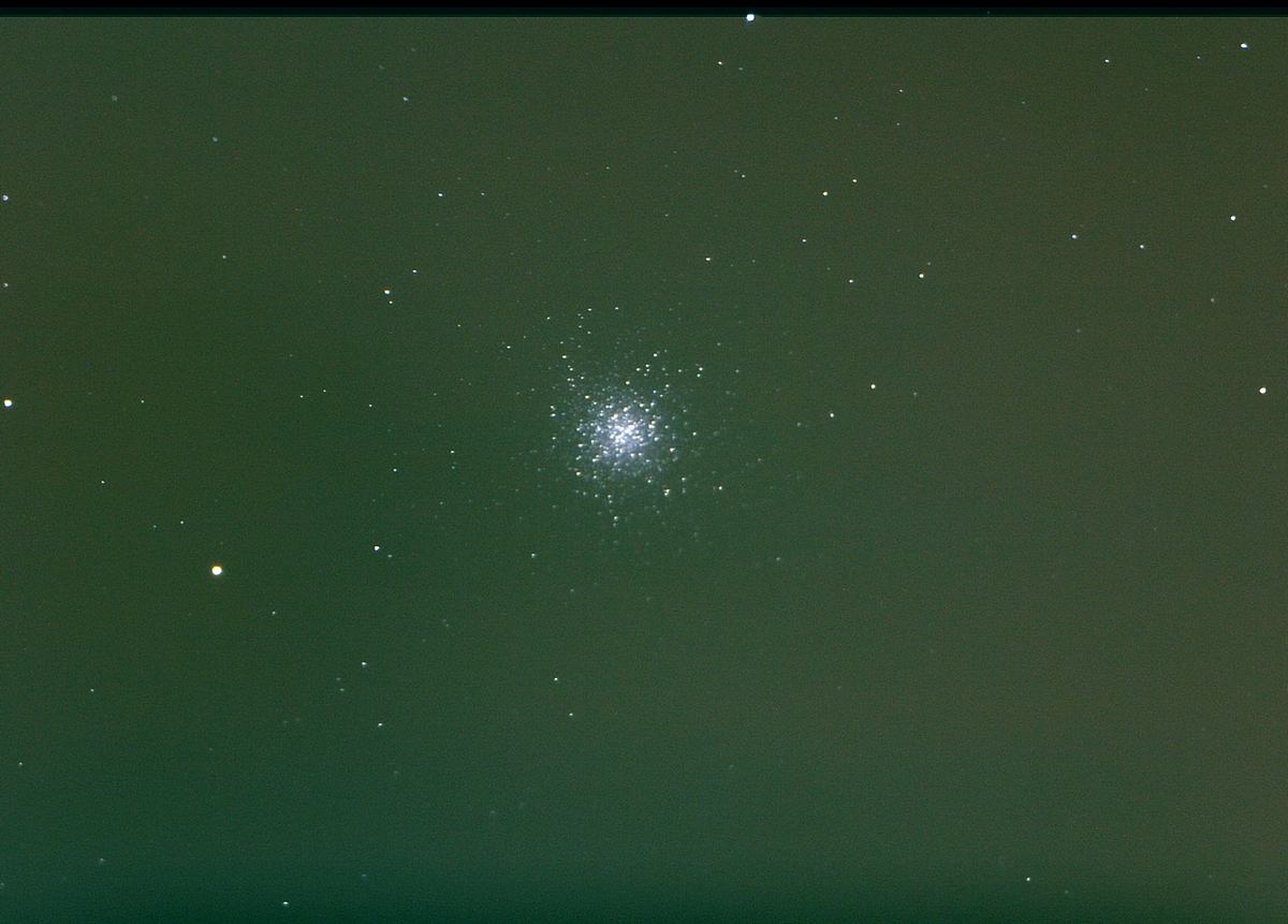

In seara de 1 mai am facut de acasa primele poze cu SCass 250mm am incercat pe M13 expuneri de 20-30 sec .6buc .
