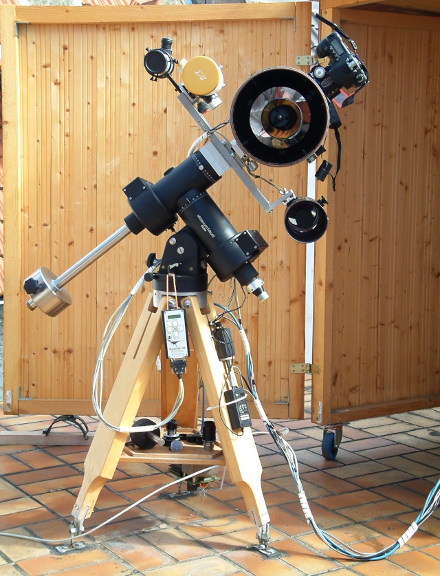

Vlad sigur o sa ai si tu asa ceva de aratat,drumul
este destul greu deoarece astrofotgrafia nu este
asa de simpla cum pare.Mai jos o poza cu montura
si configuratia actuala.

Vai, ce trepied firav Laughing . Dar montura asta, de cine e facuta, si de cine e vanduta, ca nu imi aduc aminte sa o fi vazut pe undeva.
Felicitari pentru fotografii, si asta si celelalte. Ca sa nu stau sa te felicit de fiecare data Wink

Multumesc Dragos pentru felicitari,care nu sant neaparat
nevoie.Montura este made in Germany dar nu se mai produce.
Eu am cumparato la mana a doua.Mai jos un link dar din pacate
in germana.http://www.millenniummount.de/1024/news-updates.htm
Clear sky Hans

E frumosa fotografia , pacat ca e doar 800x600 ...
Apropo de sistem , parca ar fi un ciclop combinat cu argus Smile

Multumesc Catalin,da asa arata configuratia
acuma,am schimbato de mai multe ori.
Clear sky Hans

Configuratia astrofotografica actuala cu numirea
componentelor.Adaug aceasta poza pentru a descrie rolul
componentelor(nu mai pot edita cea de sus).
Clear sky Hans

Webcam-ul este modificat pentru expuneri lungi ?
Laurentiu
hans602
Data inscrierii: 27 Dec 2006
Localitate: Alzey Germany
MesajTrimis: 22 Mar 2009 21:11 Download mesaj
Da Laurentiu webcam-ul este modificat pentru
expuneri lungi si ccd-ul l-am inlocuit cu unul alb/negru,
cu care creste sensiblitatea cu factorul circa trei.
