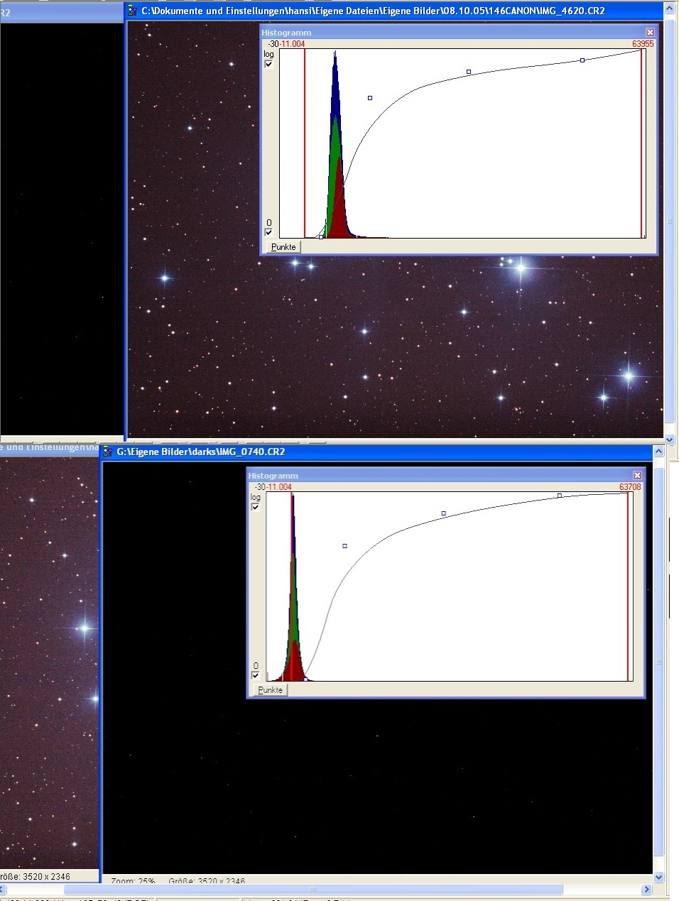

Zgomotul de fond a CCD/Cmos-ului cu care se fac
expuneriile in astrofotografie deepsky este important
sa fie cit mai mic si sub iluminarea de fond a cerului.
Objecte care sint sub iluminarea de fond a cerului
(care se exprima prin transparenta cerului) nu pot
fii detectate in cele mai multe cazuri.
Am facut o comparatie empirica cu darkframul si light-
framul din ultima serie de expuneri.In poza de mai jos se
vede bine darkul(zgomotul de fond a Cmos-ului) si zgomotul/
iluminarea de fond a cerului in lightframe,care ai valori relative
primul in jur de zero al doilea in jur de 600.
