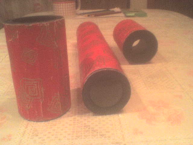

De acord cu neox,sunt sigur ca si el se referea la f/d mare ,nu la focal lung in valoare absoluta.La f/d mare merge orice ocular ,nu doar Kellner,merge chiar si un Ramsden sau Huygens.Iar la f/d foarte mare ,orice lentila de focar scurt este acceptabila ca ocular,dupa cum rezulta si dintr-un articol indicat de ''noul'' nostru coleg de forum zoth in care autorul descrie confectionarea unui binoclu de 50mm f/d=70.
Aceasta a fost situatia in prima suta de ani de existenta a telescopului,mai exact a lunetei.Vedem mai jos un ocular stravechi cu un diametru de 27mm si focal de -82mm ,folosit la o luneta cu focal de 5,5 brate ,adica 3,2 metri, si care a fost confectionat intre 1640 si 1660 fie de Evanghelista Torricelli,fie de Ippolito Francini ,fie de Jacopo Mariani.
Iar in a doua poza vedem la dreapta ocularul cu focal de -125mm al unei lunete olandeze confectionate in 2008, primavara,de catre un mester mult mai putin renumit din Arad.Mircea
