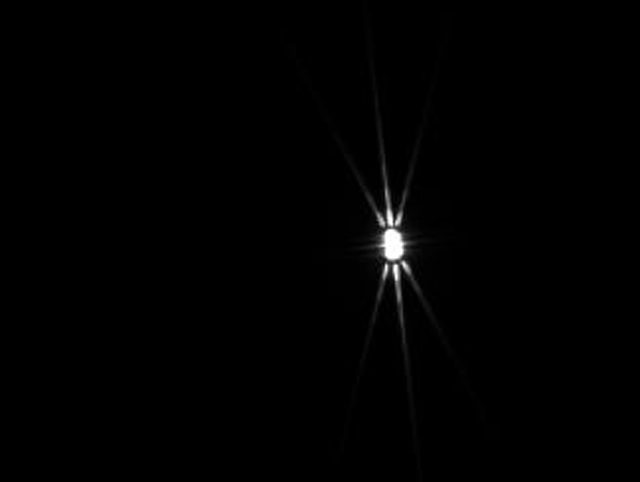

Salutari!
Nu stiu daca stiati de inventia asta, asa ca in caz ca nu...
Un rus a inventat o masca pt infocare, ceva gen Hartman dar se pare mult mai buna
http://stargazerslounge.com/index.php?topic=31219.0
Din cate am citit pe cloudynights, lumea zice ca este exceptionala
http://www.cloudynights.com/ubbthreads/sho...art/1/vc/1
Asa arata imaginea dupa ce este infocata. Prima poza este cu masca propriu-zisa
O inventie deosebit de utila pt amatorii de astrofoto...

MesajTrimis: 13 Sep 2008 14:22 Download mesaj
Pare sa fie intr-adevar o chestie foarte tare. Focalizarea buna a imaginilor astronomice a fost intotdeauna o problema dificila. Niciodata nu erai sigur ca e 100%. Acum va fi mai usor. Smile

In mod evident "infocare" inseamna focalizare Smile Daca ai fi locuit si tu catva timp la Alicante, poate pricepeai limbajul (eu stiu pentru ca am fost la Calpe, langa Benissa, ca sa vad eclipsa inelara de Soare Very Happy). Cat despre masca inventata de Pavel Bahtinov, cred ca cel mai simplu ar fi sa citesti interventiile de pe Stargazers Lounge si Cloudy Nights la care face trimitere Vlad. Aparatele foto aveau pe vremuri un sistem optic de focalizare. Cand am luat Canon-ul m-am tot mirat ca asta nu mai are asa ceva. Evident ca are focalizare automata dar la astrofoto nu se foloseste, se merge pe manual si e destul de dificil sa faci o focalizare rapida si corecta.

Ce se intampla in practica, rareori are de-a face cu teoria. Daca totul ar fi atat de simplu, nimeni nu ar mai avea nevoie de toate mastile astea si nu s-ar mai fi inventat. Insa in pratica, sa incerci sa focalizezi o camera care transmite imaginea pe monitor cu expuneri de 1 sec, in timp ce respectiva stea danseaza, creste si scade fara ca tu sa atingi nimic, iar culoarea fondului se schimba si ea in functie de cat de bine interpreteaza programul semnalul luminos al stelei..este cu totul alta poveste. Masca este un criteriu care face ca punctul de focus sa devina mult mai vizibil atunci cand este atins.
Pentru mine unul, este ceva indispensabil. Cand ma voi lamuri si cum se face, am sa incerc sa-mi confectionez si eu una.

Problema e ca pt fotografie plajele de foclaizare sunt foarte mici de aceea e nevoie de mici sau mai mari artificii pt ca imaginea sa apara bine definia. La observatii vizuale nu ne dam seama de acest fapt pt ca ochiul inearca mereu sa se acomodeze deci marja de eroare e mai mare. Masca Hartman in cazul astrofoto face ca steaua vizata sa se dedubleze cand senzorul nu este in focar. Pana la urma toate metodele cu o forma sau alta de mascaare a obiectivului se bazeaza pe efectele de difractie. De aceea toata problema nu se pune decat in raport cu senzorul aparatului nu cu cel al ocularului sau viewfinderul aparatului. Din pacate focalizarea pt fotografie nu se poate aplica numai prin viewfainder/ocular din cauza ca rezultatele sunt inconsistente deci nu poti focaliza de 2 ori la fel, te fura ochiul Very Happy .
