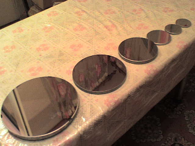

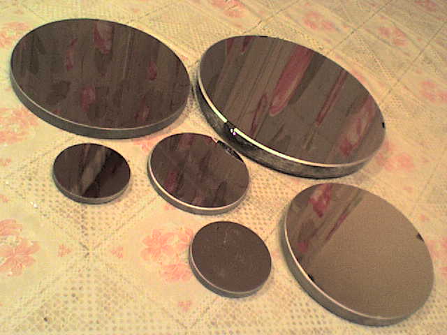

In luna Iulie Tavi Stanescu mi-a aluminizat sase oglinzi ,dintre care pe una a si corectat-o.Iata niste date ale oginzilor ,asa cum sunt asezate in prima poza :
=randul de sus ,de la stanga la dreapta:
-D=203mm F/D=9,6,slefuita din sticla de vitrina de 15mm grosime,de catre Csillag Attila de la Astroclubul Galaxis Arad,doteaza dobsonianul Leviathan
-D=250MM F/D=4,5 ,degrosata de Habalic Cristian de la Astroclubul Galaxis,proprietarul oglinzii ,dusisata si figurizata de Beches Gavril de la Astroclubul Altair Timisoara,probabil ultima sa oglinda,discul donat de prof.Tony Pintea

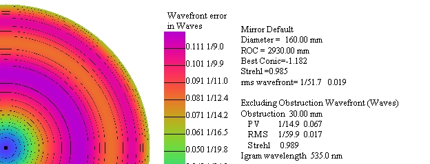

-D=160mm F/D=9,2 este oglinda nr.9 confectionata de Beches Gavril ,a dotat primul telescop Dobson construit in Romania de catre subsemnatul.Aceasta oglinda foarte buna a fost retusata luna trecuta de catre Tavi Stanescu si transformata intr-o oglinda excelenta cu un raport Strehl=0,985.Ceea ce inseamna ca ma pot inscrie in Clubul Zambuto!?
=randul de jos ,de la stanga la dreapta:
-D=72mm F/D=11 slefuita de Csillag Attila din sticla de 8mm,doteaza cu succes pana la G=140X, unul din mini-telescoapele mele
-D=110mm F/D=10 ,debitata dintr-o bucata de raft de sticla ''imprumutata'' (cu tupeu ) de la un restaurant brasovean de catre un autor pe care-l cunosc ,dar nu-l denunt, care apoi a si degrosat-o,oglinda fiind finalizata de catre Gavril Beches pentru Hofer Gratian de la Astroclubul Meridian 0 Oradea
-D= 76mm F/D=9 ,care doteaza singurul meu telescop comercial ,un Optus in montura azimutala in furca,primit cadou de la Hofer Gratian care avea deja unul similar ,marca Bresser.

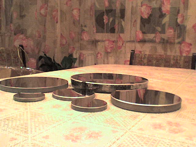

Am facut si o poza pe cant pentru a vizualiza grosimile diferite ale discurilor cuprinse intre 8 si 25mm.Mircea

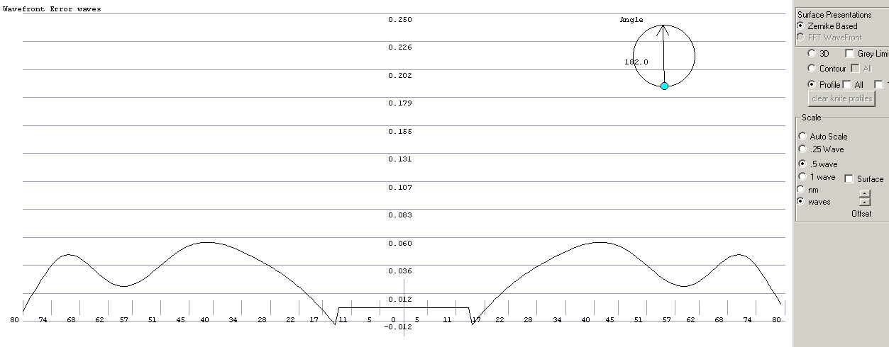

Cand am dus oglinzile din pictorial la Tavi Stanescu pentru aluminizare,l-am rugat sa-mi testeze oglinda de 16cm.Despre care Gavril Beches mi-a spus ca este de lambda/16 P-V ,adica eroarea pe sticla,deci lambda/8 pe frontul de unda.Iar Alexescu,refacand calculele a ajuns la lambda/12 P-V pe sticla adica lambda/6 pe frontul de unda.Conform criteriului Reyleigh lambda/4 asigura o calitate ''difraction limited''.Dar dupa situl Oldham acesta este un compromis,valoarea maxima admisibila a erorii frontului de unda a unui telescop limitat difractional este de lambda/6,7.Tavi face testele si conform citatului de mai jos ,oglinda mea este o sfera foarte buna cu eroarea frontului de unda de lambda/5,5.Deci dupa Tavi,oglinda mea nu este limitata difractional.Asa ca l-am rugat sa mi-o corecteze.Ceea ce el a si facut si pe 23 Iulie ma anunta ca :
''sfera era L/15 . pus testul in focar (acolo ne uitam la fasciculul paralel al stelelor) eroarea frontului de unda era L/5,5 acum adus la parabola e L/15''.
Detalii puteti vedea in documentele anexate.
Conform acestora oglinda mea este parabolica,are o eroare maxima a frontului de unda de lambda/15 si un raport Strehl de 0,985.Dupa ce reconstruiesc montura ,va informez cum se vad obiectele cu o asemenea oglinda.Mircea
