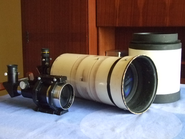

Astea sunt cele doua lunete. Cea de 123 nu mai are inelele de prindere, erau din otel si prea grele. Langa ele este parasolarul ei.
 Marime fisier:  114.35 kb
 Vizualizat:  de 5450 ori

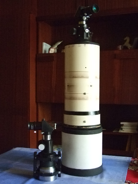

Lunetele 75 Zeiss si 123 IOR. Cea de a doua cu parasolarul montat. Se observa locul unde au fost inelele de prindere.

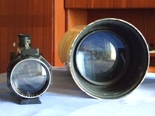

Diferenta intre lentilele de camp. Si intre cea care a mai fost curatata in ultimul timp si cea care mai asteapta.

Imi place cum sunt construite, mai ales sistemul de prindere al Zeiss-ului, ...foarte solid Smile
Sunt curios daca pe luneta mare diafragmata cum ai spus, simti castig de lumina corespunzator fata de cea mica ... Shocked

Evident ca exista castig de lumina. De altfel asta a fost motivul pt care am preferat punerea diafragmei aproape de ocular. Rezultate similare obtineam si daca puneam o diafragma de 60mm dupa a doua lentila - care are 100mm - dar practic reduceam castigul de lumina la un nivel similar cu cel al Zeiss-ului. Zeiss-ul a fost facut in 2002 si puteam face comparatie.

Tavi, marea problema a acestui obiectiv este, dupa opinia mea grosimea mare a lentilelor. Lentila din centru are 20mm grosime, si celelalte sunt aproape. O sa caut ca am pe undeva desenul lor facut pe baza masuratorilor mele. Din cauza asta, cred eu, imaginea este un pic cetoasa. Atunci cand am luat-o mi s-a parut un mare noroc, acum stau sa ma gindesc daca merita sa mai fac inele de prindere pentru ea.
