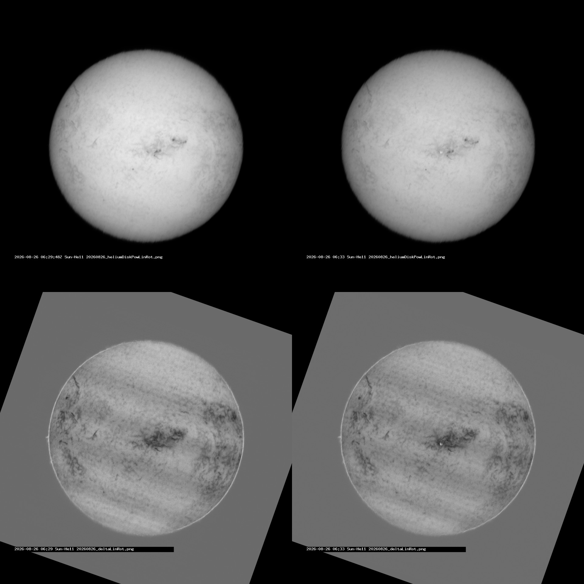

fler de ~M8
He I 10830 in emisie (reconstructie),
C I 9112 prezinta deficit de lumina in acelasi loc (linie impartita cu disc de continuum)

alt fler, aceasi zona activa, cadru fara si cu fler in emisie

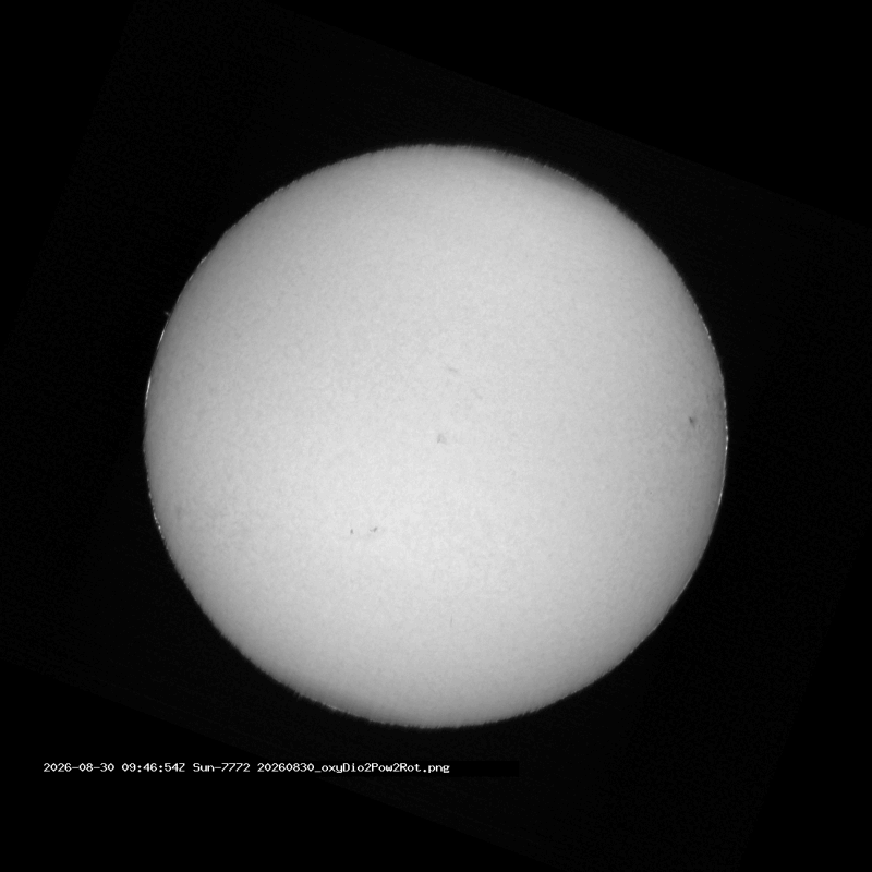

Nu stiu, Night, doar cu voi se pune intrebarea de romana, in rest folosesc lingua franca, adica engleza, cu colegii.
Mai jos, din cate stiu, o premiera, filament in oxigen.
