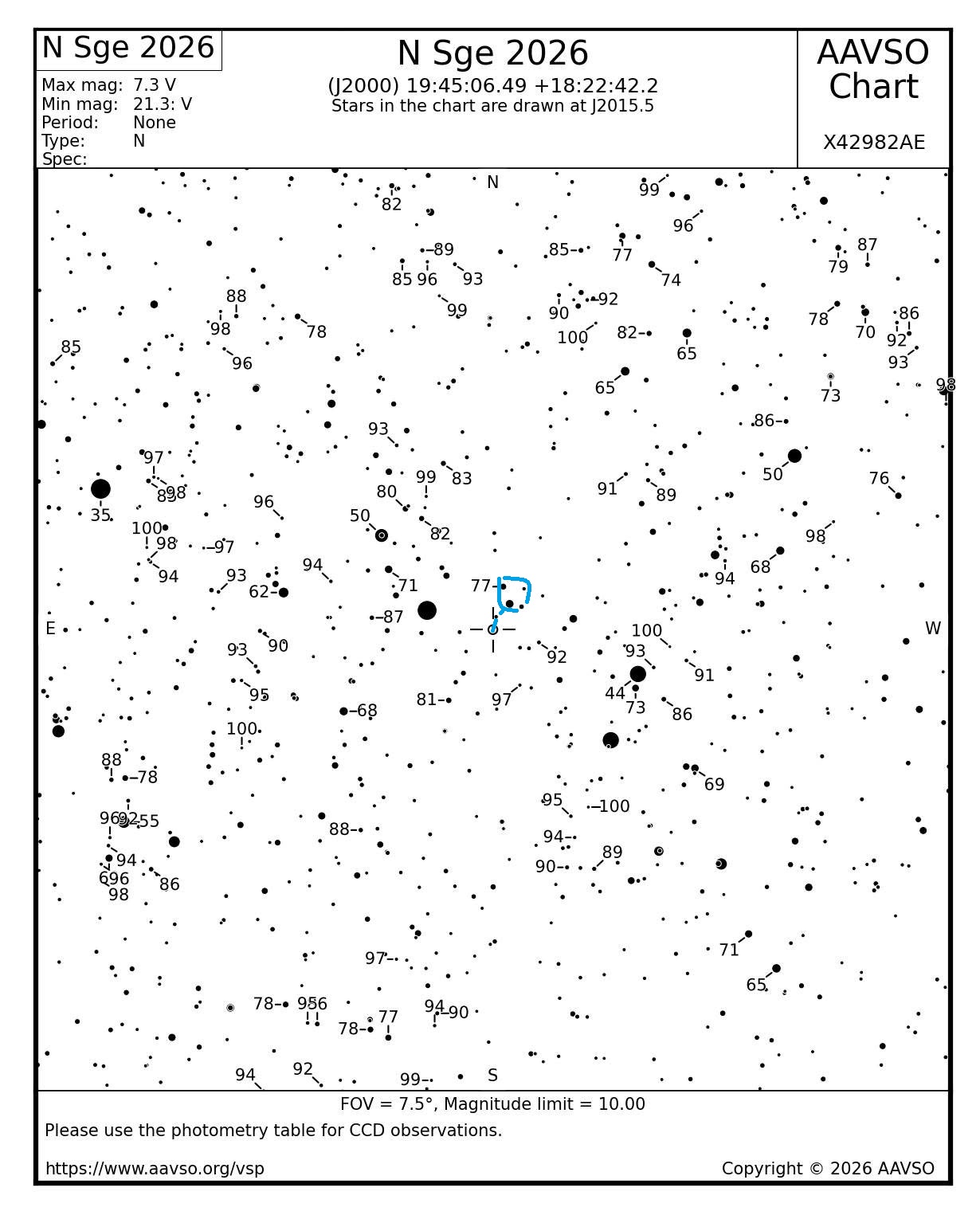

Aseara, 29 August a.c., am observat nova N Sge 2026 aka V0488 Sge cu newtonianul ''Yutani'' D= 148mm F/5 la 30x/ XCel 25mm.
Pentru fotometria vizuala am folosit harta X42982AE furnizata de David si pentru care-i multumesc.
Ecuatia notata a fost:
a 7 N 3 b unde a= 82 si b= 92. Adica N 2026 Sge= 8.9mv.
Mi-a dat oleaca de furca steaua necotata de langa ''82'' si care se vede in coltul dreapta sus al cifrei ''8'' din ''82''. La lumina chioara a telefonului, steaua respectiva nu se vedea pe harta dar o vedeam pe cer. Pana la urma, marind imaginea, am lamurit problema.
Pe cer, nova apare ca a doua stea in manerul asterismului de la NV si pe care eu l-am vazut ca fiind oglinda lui Regina cea Rea :
''Oglinda, oglinjoara, ia sa-mi spui tu mie, cine-i cea mai NOVA din tara stelara ?"
E pe duca nova, cumparati actiuni pana mai sunt ...

acuma am intrat si eu de la observarea novei. Am avut nevoie de dobul de 8, ocular TV 32mm 68 grade, camp efectiv de 2.2 frade, asa ca mi-am listat o harta special pt campul asta. Extrem de usor am gasit nova. M-ar fi ajutat mai multe stele de comparatie, dar unl de 9.2 si 8.7 mi-au fost utile. Am defocalizat imaginea diferenta dintre nova si steluta de comparatie de 9.2mag, era foarte mica. Eu am estimat nova la 9.0 mag, la ora 21:47TLR. Maine revin la ea. vedem ce se intampla pana maine
 Marime fisier:  109.3 kb
 Vizualizat:  de 3780 ori

Aseara, Duminica 30 August, folosind acelasi echipament, newtonianul meu RFT Yutani D= 148mm F/5 si ocularul XCel 25mm/ 30x, plus harta X42982AE, am reobservat nova N 2026 Sge.
De data aceasta, am folosit stelele de comparatie ''89'' si ''92''.
a 2 N 1 b unde a= 89 si b= 92. Deci, dupa mine, N 2026 Sge a fost la 9,1mv la momentul observatiei 20:28 UTC.
Vad pe AAVSO estimari chiar si de 9.5mv. Ceea ce am vazut eu a fost ca nova era, la momentul observatiei, cu foarte putin mai luminoasa decat steaua de comparatie ''9.2''. Si mai slab luminoasa, imediat vizibila diferenta dar fara a fi izbitoare, decat steaua ''89''.
Atmosfera a fost pacloasa, Luna puternica era deja ridicata binisor desupra orizontului.
Dar dupa ce am facut evaluarea, am urmarit-o vreo jumatate de ora. Au fost minute in care nova parea a fi egala cu steaua ''92''. Dar mai slaba n-am vazut-o niciodata.
''Monitorizam situatia cu ingrijorare'' ... asa cum spun tampitii de guvernanti cand nu-s capabili sa faca nimic.
Cer senin, Mircea
Mesaje: 10319
MesajTrimis: 02 Sep 2026 11:03 Download mesaj
Marti, 1 Septembrie a.c. am efectuat cea de a treia observatie a novei V0488 Sge, folosind dobsonianul ''Gurtang'' D= 200mm F/6.16 la 49x/ ocular Orion Plossl 25mm. Harta a fost tot X42982AE.
Am comparat nova cu stelele ''92'' si ''97''. La conditii am notat B ( Luna si nori). Nova era mult mai slaba ca steaua ''92'' dar fata de ''97'' se vedea imediat mai slab luminoasa dar nu cu mult.
''Ecuatia'' notata a fost:
a 3 V 2 b unde ''a'' = 92 si ''b'' = 97. De unde V = 9.5mv.
In baza experientei adunate pana acum insa, nu cred ca diferenta fata de ''97'' este de doua zecimi de magnitudine ci este ceva mai mica. De aceea voi raporta ''navei mama'' AAVSO ca nova la aceasta observatie a fost de 9.55mv.
Deci ''ecuatia'' se rescrie:
a 3.5 v 1.5 b.
Cer senin, Mircea

Miercuri 2 Septembrie a.c, dobsonian Gurtang 200mm F/ 6.16 la 49x , 123x si 200x. Harta X42982AE.
Observatia nr. 4 la nova N 2026 Sge alias V0488 Sge.
Stelele de comparatie utilizate au fost ''92'' si ''97''.
Ecuatia notata:
a 4 V 1 b unde ''a'' = 92 si ''b'' = 97. Deci V= 9.6mv.
La sugestia lui Iulian, am studiat cu atentie culorile stelelor din zona la 123x si 200x. Culoarea oranj a novei s-a vazut cel mai bine la 123x, usor defocalizata.
Pentru a-mi verifica observatia, mi-am notat in jurnal culorile stelelor ''92'' si celelalte doua din asterismul curbat de trei stele in care sa afla aceasta stea de comparatie.
Culorile notate aseara, conform schitei preluate azi din Aladin Lite:
92 = galben-pai
a = galbena
b = alba.
Am interogat apoi in portalul CDS care a indicat urmatoarele clase spectrale :
92 = G5
a = M0
b = B8.
Verificarea aceasta confirma ca am vazut cu adevarat culoarea oranj a novei, nu a fost autosugestie.
Cum a spus Iulian, si fotografia lui confirma aceasta, s-au format nori de gaze si pulberi cosmice in jurul novei ceea ce a dus virarea spre oranj a culorii datorita absorbtiei selective a luminii.
