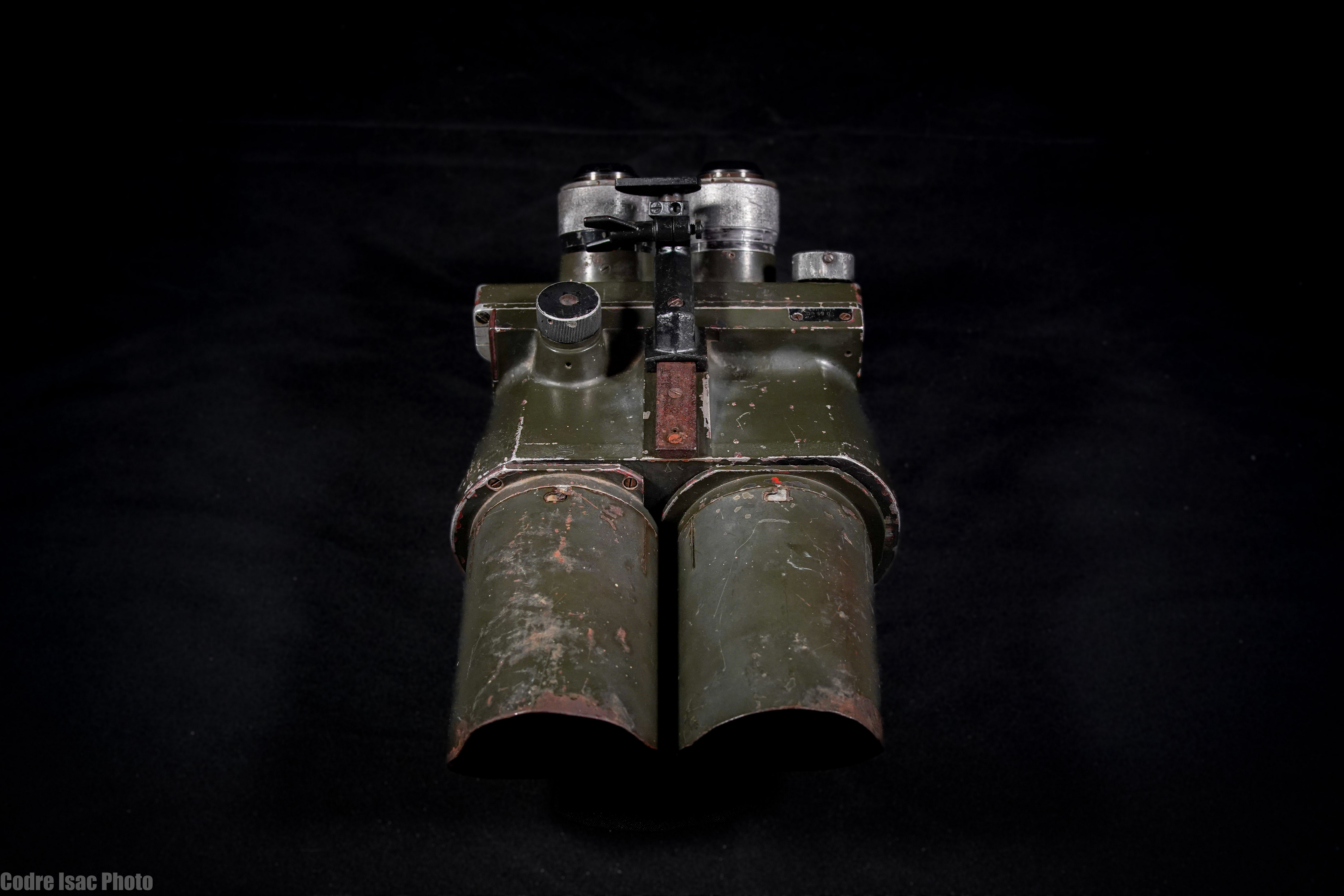

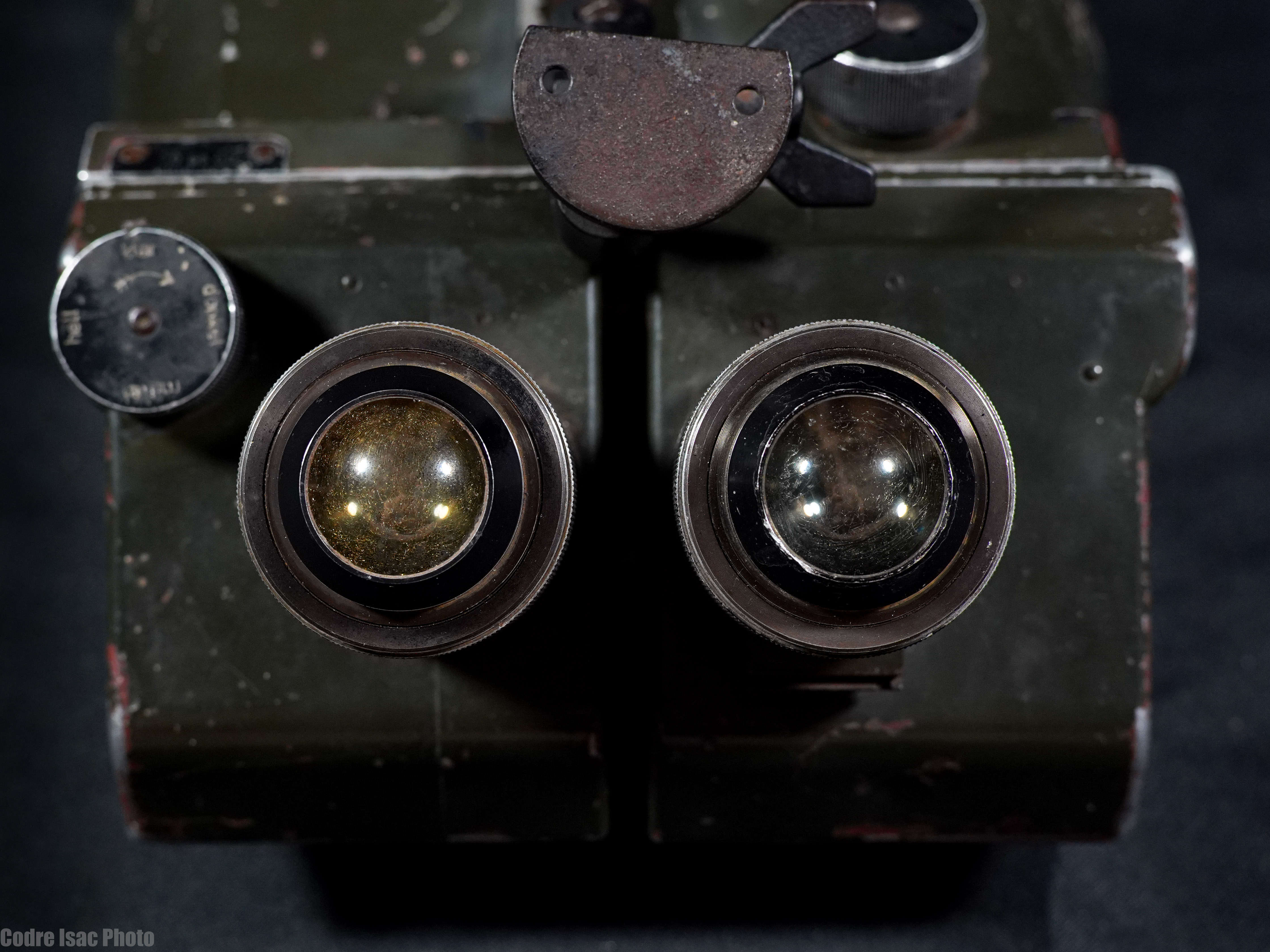

Ii multumesc colegului nostru Cornel ca mi-a dat ocazia sa testez acest binoclu istoric. Voi face o scurta introducere istorica apoi va voi impartasii propriile pareri si masuratori legate direct de "bucata de istorie" din sticla si metal ce o am in fata!
Istoria companiei
1792 Johann Heinrich August Duncker (1767-1843) a început în Rathenow să producă instrumente optice si cu timpul si-a diversificat productia de optica: ochelari, camere foto, obiective foto. In 1872 Optische Anstalt Rathenow a devenit societatea bursieră Emil Busch AG si a colaborat îndeaproape cu Zeiss, de la care a obținut sticla optică. In 1908 - compania a fost redenumită Emil Busch AG Optische Industrie. In 1929 Zeiss a devenit acționar majoritar. In anii 1930 Busch a dezvoltat binoclul standard de 10 x 80, cu oculare la 45 de grade, utilizat pe scară largă în al Doilea Război Mondial. In 1946 compania a devenit Rathenower Optische Werke GmbH, deținută de stat, iar din 1948 VEB Rathenower Optische Werke (ROW), devenind ulterior parte a vestitului VEB Carl Zeiss Jena.

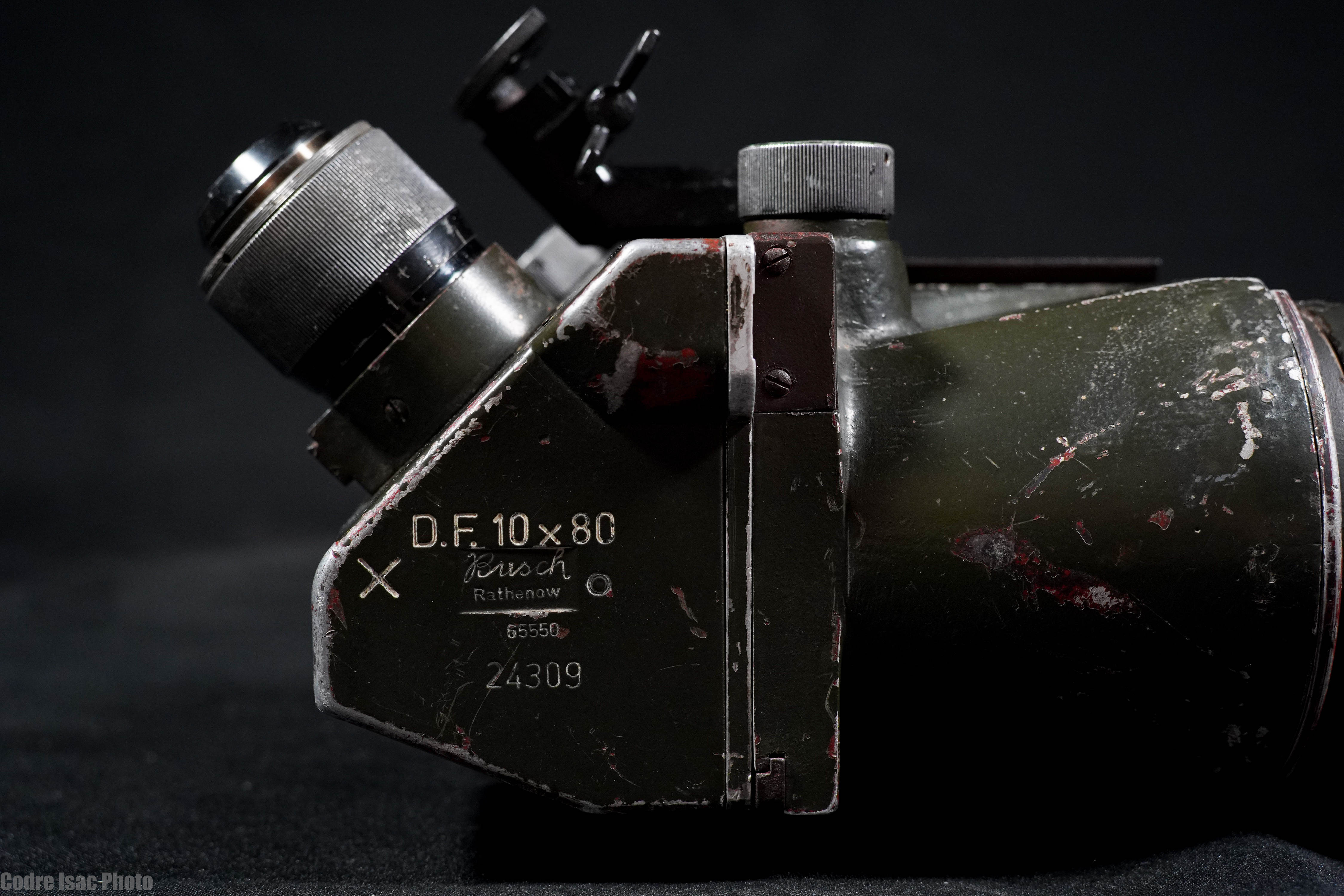

In 1936 compania Emil Busch castiga un contract guvernamental si incepe sa produca un binoclu 10x80 standard pentru armata germana, folosit in antiaeriana dar si in observatii la sol. Incepand cu anul 1941 pe aceste binocluri era incriptionat doar codul "CXN" in loc de Busch Rathenow. Deci binoclul prezentat de mine este fabricat probabil intre 1936 si cel tarziu 1941. Acest model de binoclu a fost produs pentru armata germana pana in 1945. Era folosit pe un trepied si I se atasa deasupra un raportor gradat pentru coordonatele exacte ale avionului ce urma sa fie interceptat. Toate accesoriile veneau intr-o cutie de lemn.
Mecanica, constructie, finisaje

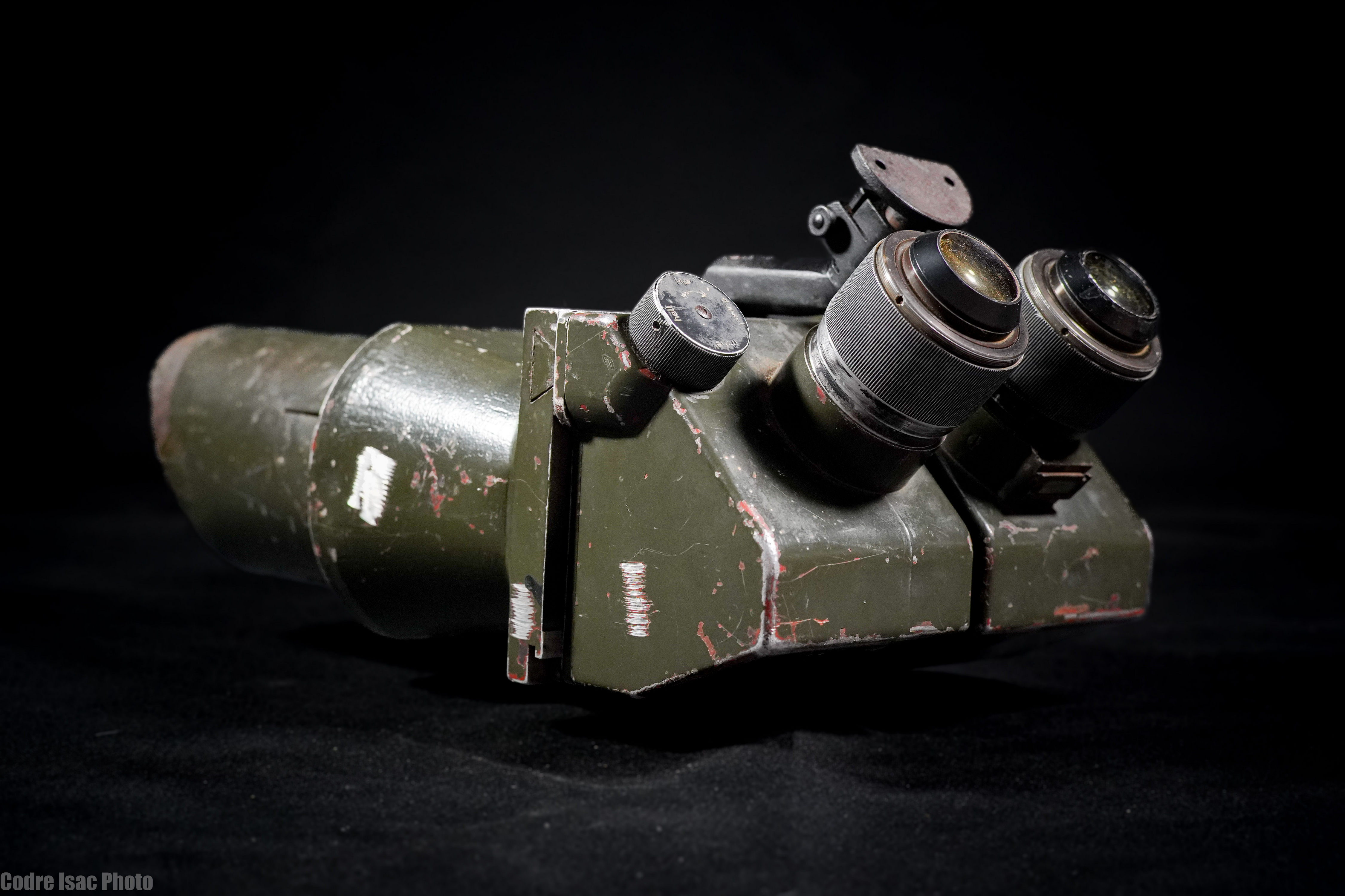

Binoclul are urme de batalii pe corp, cicatrici ce amintesc ca razboiul nu este o gluma! Instrumentul cantareste 6.7 kg, corpul fiind in intregime din metal. Stiti expresia "tanc" cand vrem sa exprimam robustetea unui binoclu! Ei bine aici expresia nu mai este in totalitate la figurat. Daca ai impusca acest binoclu glontul nu va trece prin el Smile Parasolarele deasemenea sunt dintr-o tabla groasa ce sunt intepenite pe pozitie de atata vreme trecuta de la ultima batalie. Pe corp are marcajul "X" lucru ce indica ca binoclul a fost reuns cu o vaselina noua, sau indica o revizie/reparatie ulterioara.

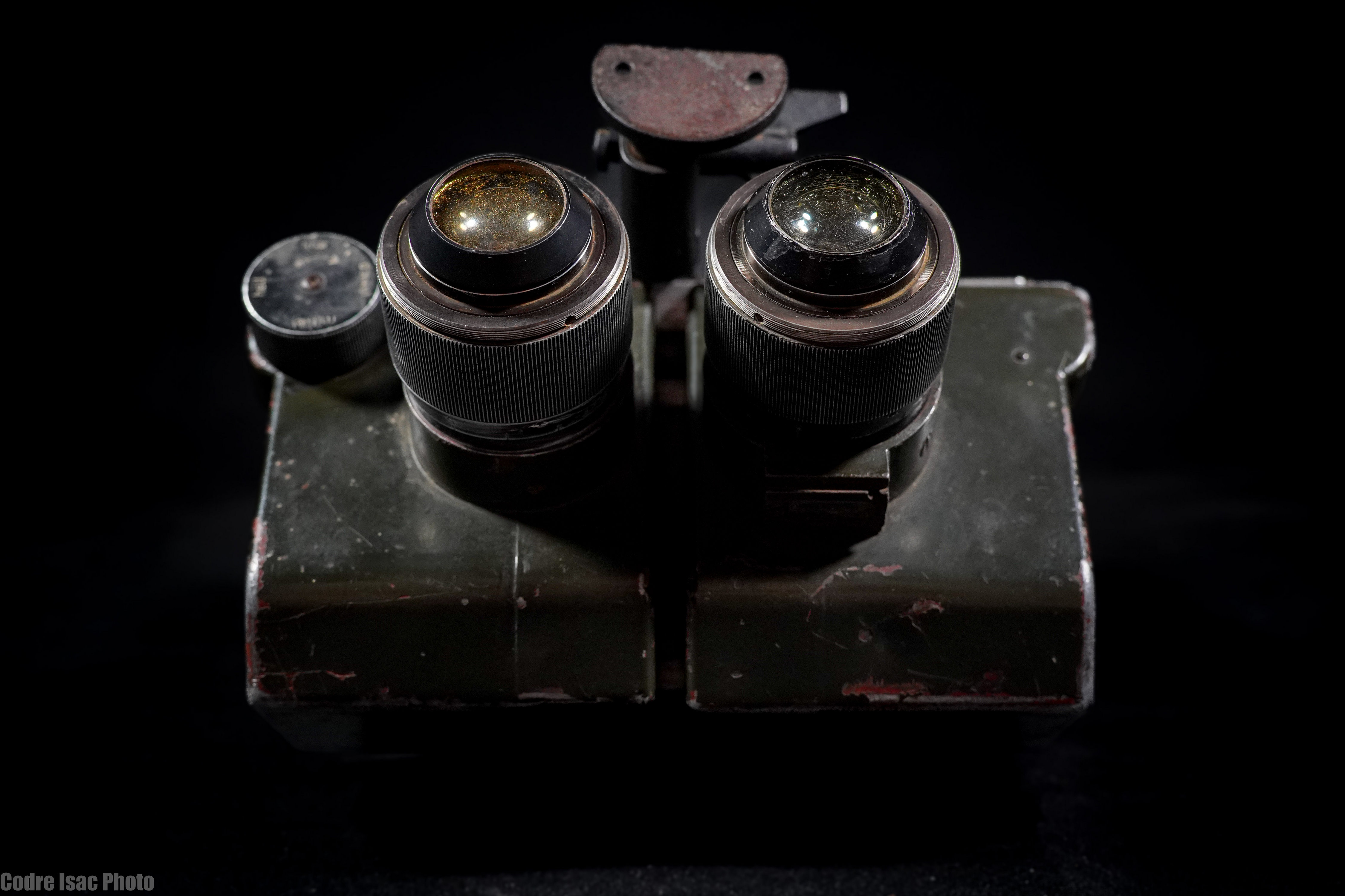

-Are oculare cu focus individual la 45 grade pe care le banuiesc ca fiind Erfle, cu un eye relief confortabil (cel putin 15mm). Marginile diafragmei de camp se vad cu greu si sunt foarte estompate. Ocularele au un camp masurat de mine de 70 grade. Diametrul lentilelor dinspre ochi este de 27mm. Amandoua ocularele prezinta o dezlipire a balsamului de Canada (observati in poze acea structura tip "retea" dintre lentilele ocularelor).
-Distanta interpupilara se regleaza dintr-o rotita ce se afla deasupra prismei drepte si care angreneaza tubul stang ce culiseaza pe o sina. Mecanismul imi aduce aminte parca de o menghina solida, atat de teapan si fluid se misca! Plaja interpupilara am masurat-o intre 62mm si 75mm. Deci clar nu este pentru copii Smile
-Prismele sunt roof Schmidt si prezinta cateva ciobituri.

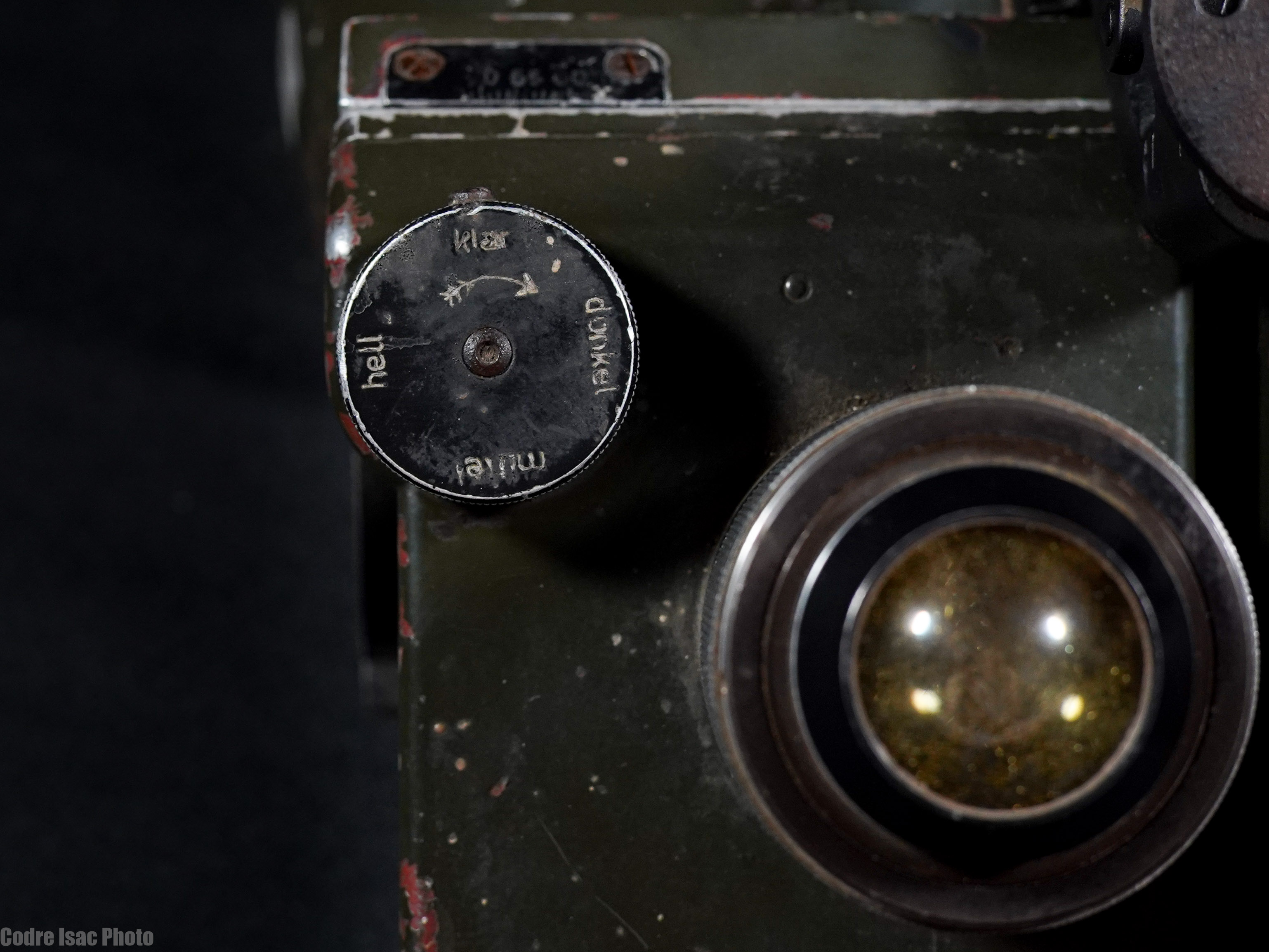

-Binoclul are o rotita ce schimba trei filtre in interior, in fata ocularelor: filtrul "dunkel" un fel de filtru pentru soare foarte intunecat, filtul "mittel" mediu si filtrul "hell" luminos. Exista si pozitia "klar" care inseamna fara filtre. Pilotii pentru a putea fi mai greu reperati adoptau o strategie de atac dinspre Soare spre tinta. Asa ca acest filtru "dunkel" era folosit cand binoclul era indrepat spre Soare. Mecanismul de schimbare a filtrelor nu mai schimba perfect filtrele, intr-un tub filtrul ramanand putin in drumul optic.

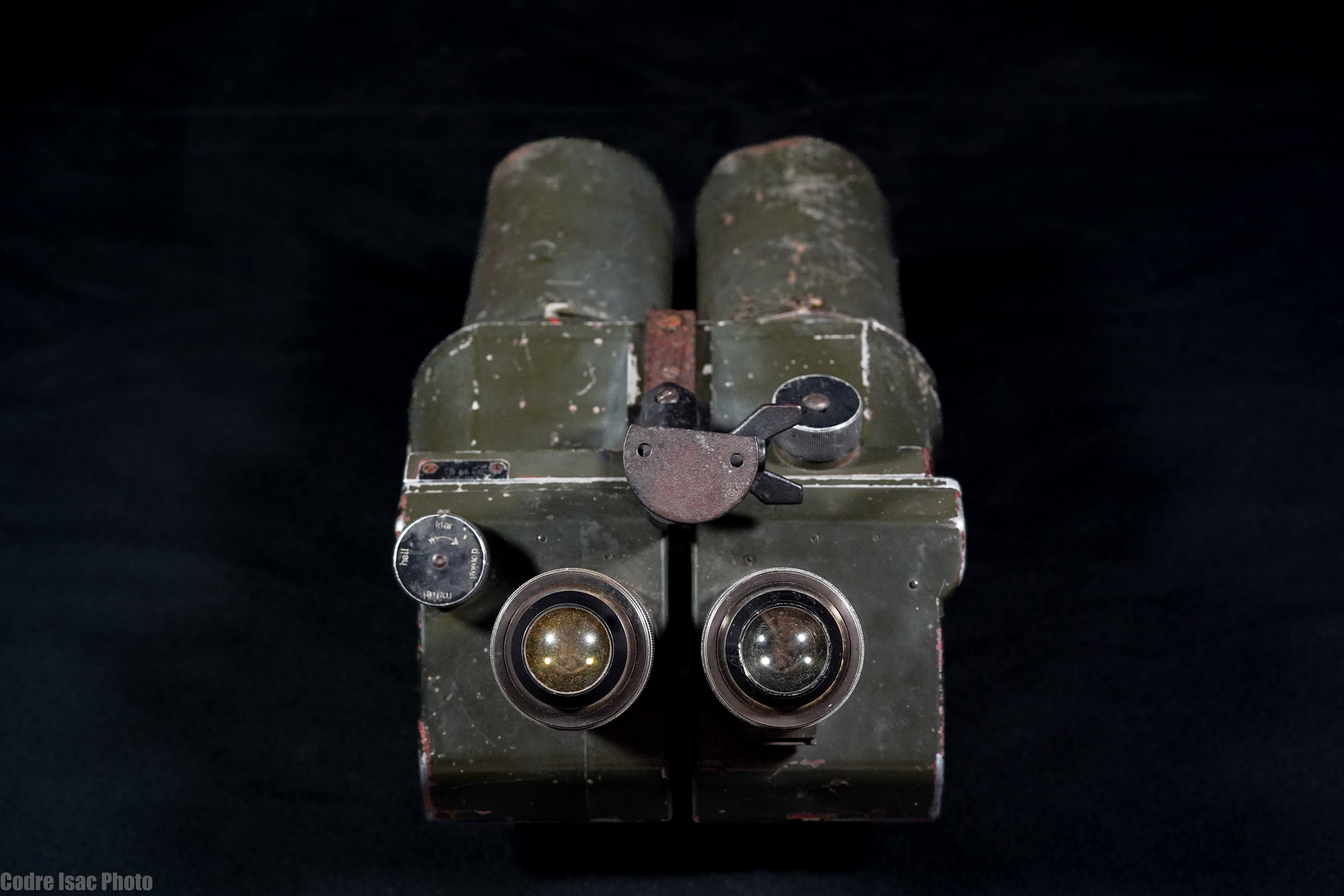

-Sub ocularul drept se afla o mica fereastra care o banuiesc ca era folosita ca o comunicare/confirmare optica rapida cu un alt dispozitiv atasat, dispozitiv ce avea probabil un fascicol de lumina!
-Prinderea binoclului se face printr-o sina "coada de randunica" lata de 27mm.
-Deasupra intre oculare se afla un brat ce tinea o rama/parasolar de ochi dintr-un burete mai tare (nu mai este pe acest binoclu testat de mine).
Experienta la oculare

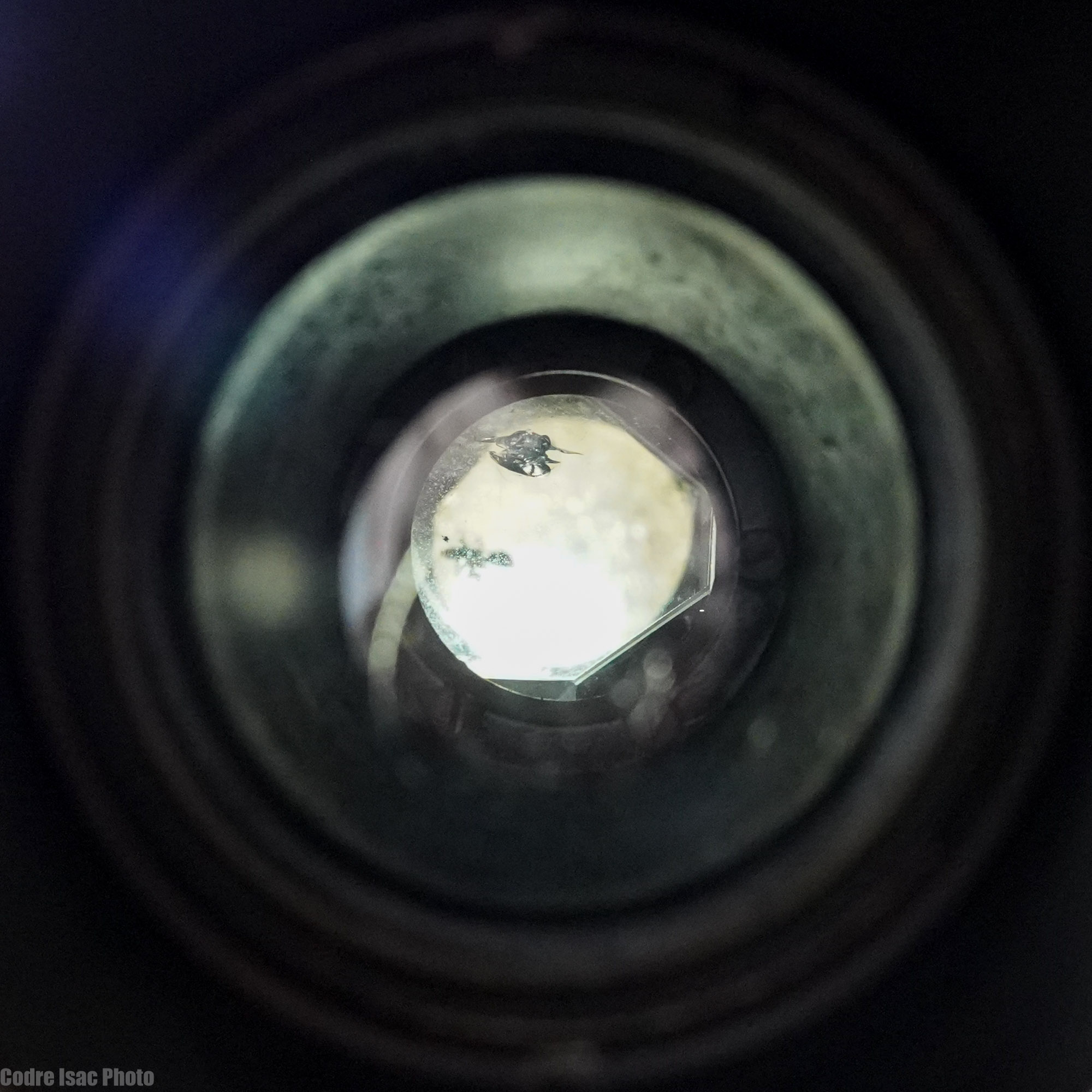

La fel ca pe corpul exterior al binoclului si pe optica observam multe cicatrici ale razboiului dar mai ales ale trecerii timpului. Sa nu uitam ca acest binoclu are 90 de ani si a trecut si prin batalii cumplite. Deci in optica lui fara coating intalnim de toate: praf, mucegaiuri, migrare de vaselina, ciobituri pe prisma, zgarieturi, desprinderi de balsam canada. Si cu toate astea binoclul si-a pastrat o colimare mai mult decat onorabila, lucru care vorbeste mult despre mecanica acestui binoclu! Imaginea este puternic galbuie si intunecata, dar aceste "rani" ale lentilelor parca mai mult ma ajuta sa privesc inapoi in timp prin acest binoclu. Are ceva puternic imaginea asta incetosata de atatea "cicatrici"! Am privit Jupiter si Venus, si batranul binoclul deabea mai "respira", dar inca mai are puterea sa imi arate satelitii galileeni, semn ca inca mai are puls, ca o amintire a tineretii lui, cand prin pupila lui enorma de 8mm dadea o imagine clara si luminoasa! Cornel ii va curata optica si sunt sigur ca, chiar cu ciobiturile de pe prisma ramase, ii va reda cel putin 80% din claritatea si luminozitatea initiala. Dar la acest binoclu nu mai conteaza performanta optica ci tocmai aceste urme si rani ii dau valoare si prestigiu! Eu as face doar o "deparazitare" si curatare generala interioara si exterioara cu reparatii la roata de filtre, in rest as avea grija de urmele de pe armura ca de niste adevarate izvoare istorice!
Pot spune ca nu este alt binoclu care sa imi fi creat atata emotie cand am privit prin el (Si poate am atins suta de binocluri ridicate la ochi!)

Au trecut cateva luni bune de cand am intrat in posesia acestui montru istoric. Inca o data tin sa-i multumesc lui Tudor pentru ajutorul acordat.
Problema cea mai mare la acest binoclu a fost sincronizarea sistemului de filtre, dar nu a fost ceva imposibil. In rest are foarte multe suruburi de diferite marimi. In afara de cele de la exterior toate suruburile sunt cu alt pas la filet. Treaba nemteasca. Partea mecanica a fost curatata de vaselina veche care era prezenta si in cele mai mici orificii. Acum am pus o vaselina saponificata cu plaja mare de temperatura, ОКБ 122-7.
Dubletul exterior al ocularelor a fost relipit, balsamul vechi fiind ingalbenit si crapat. O prisma prezinta o ciobitura foarte frumoasa exact pe traseul optic. Sper sa o pot inlocui candva. Filtrele sunt unul transparent si altele trei din ce in ce mai fumurii. Logica adaugarii unui filtru transparent a fost ca sa nu mai umbli la focalizare in timp ce schimbi filtrele. Cel mai negru set de filtre este spart, si cand bratul filtrului este in campul optic este nevoie de o modificare a focalizarii. Butonul de schimb al filtrelor are doar sens de rotatie al acelor de ceas.
Distanta interpupilara se modifica din butonul din dreapta care actioneaza o cremaliera. Ea se modifica doar liniar. Pupila de iesire fiind foarte mare, imaginea se gaseste cu foarte mare usurinta. De notat faptul ca daca ai miscat ochii de pe centru, apar pa laterale acele zone intunecate care musca din camp. De aceea ar fi necesar un suport de frunte.
Campul e ca la Zeiss 7x50 din aceeasi perioada, 7,3°~128m.
In configuratia actuala, fara suportul de frunte si fara catare, binoclul cantareste 6,5kg.
Il voi monta pe un trepied metalic tot de pe la armata achizitionat.
Mai am de munca la el, de relipit un obiectiv, lustruit prismele, de facut un suport pentru frunte, dar astea sunt proiecte de viitor.
Sper sa va placa pozele.
