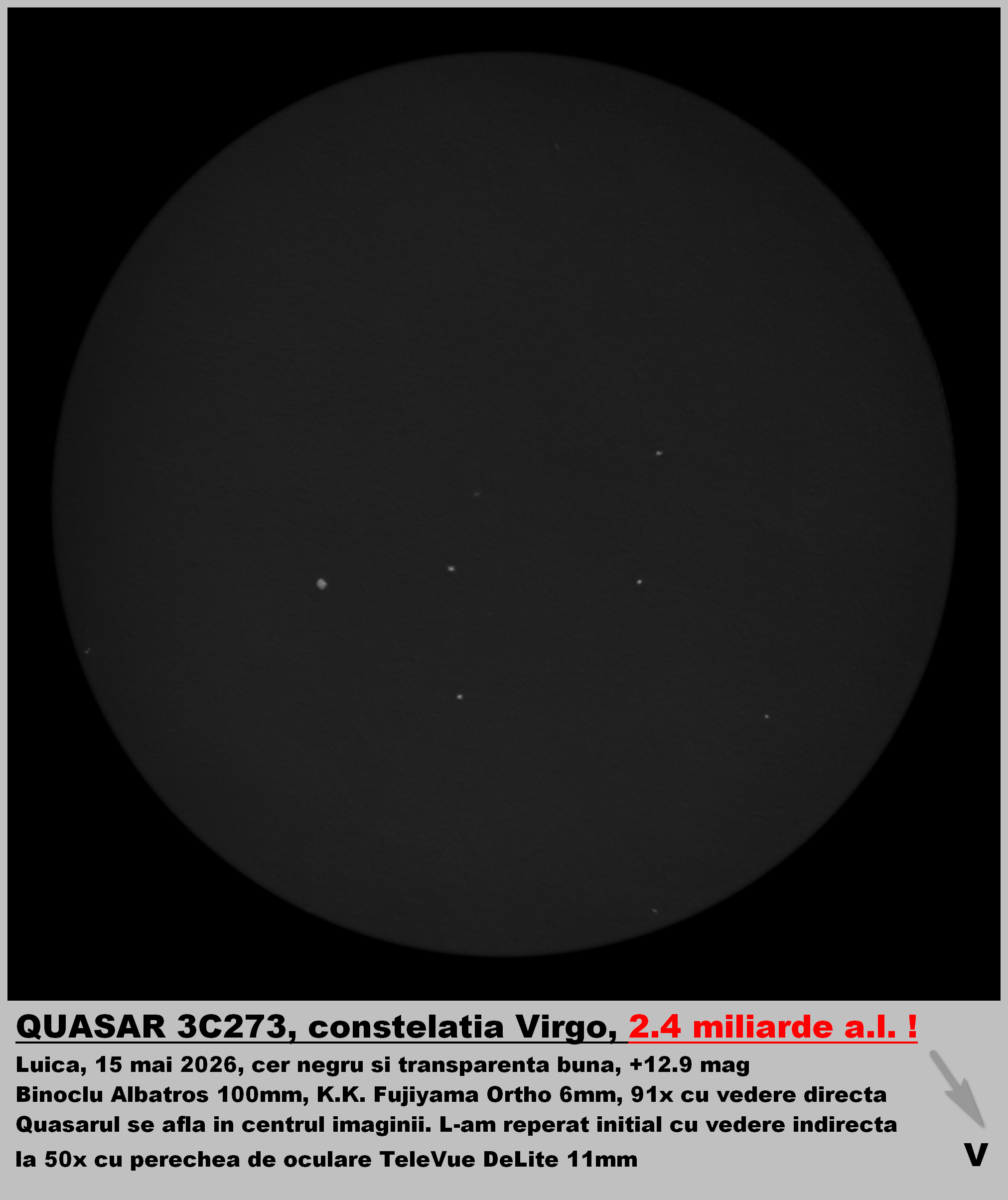

Atasez schita facuta la ocularele binoscopului cu quasarul 3C273, de care am amintit mai sus pe 15 mai.

Superb proiect observational, felicitari Tudor pentru realizarea lui !

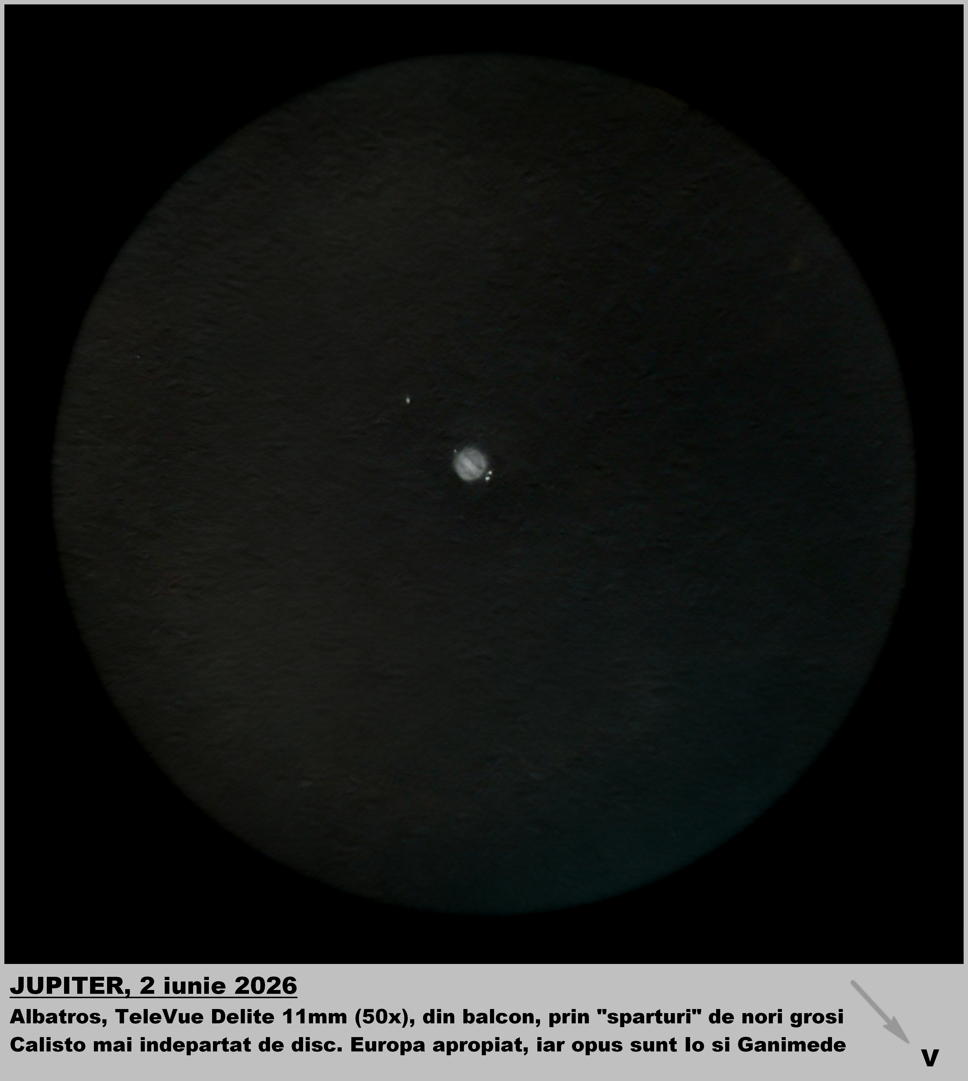

Iata si o schita in creion cu ce am vazut la ocularele Albatrosului
 Marime fisier:  973.91 kb
 Vizualizat:  de 3054 ori
Mesaje: 10351
MesajTrimis: 04 Iun 2026 11:12 Download mesaj
Bravo ! De aceea trebuie sa acceptam ca asta e realitatea fizica, si la binocluri, apertura mai mare si marirea mai mare sunt necesare pentru a vedea detalii.
Asta vine insa cu pierderea mobilitatii si a exceptionalei ergonomii a binoclurilor de mana.
Deci, ca sa le ai pe toate ... trebuie sa le ai pe toate.

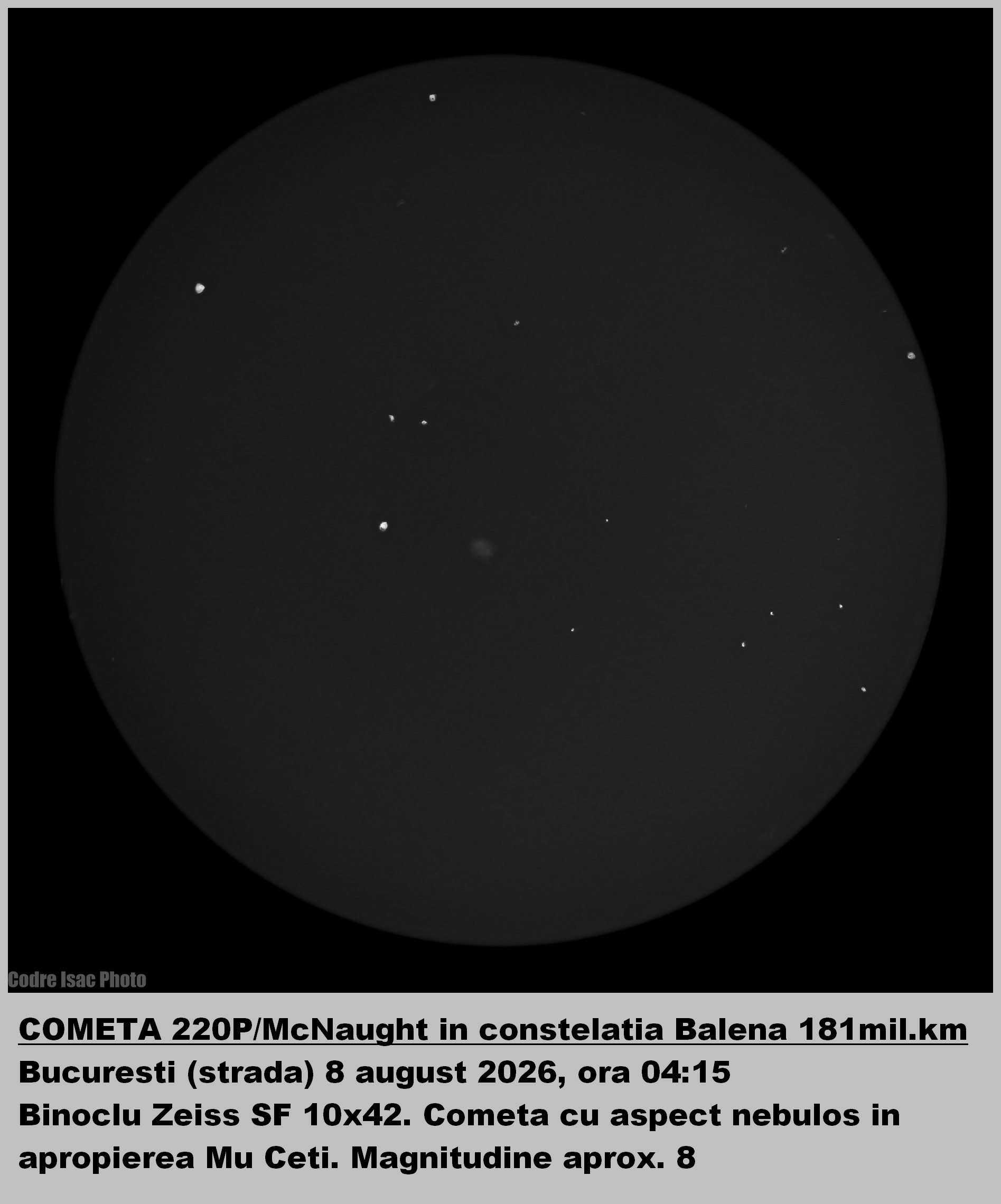

MesajTrimis: 09 Aug 2026 08:54 Download mesaj

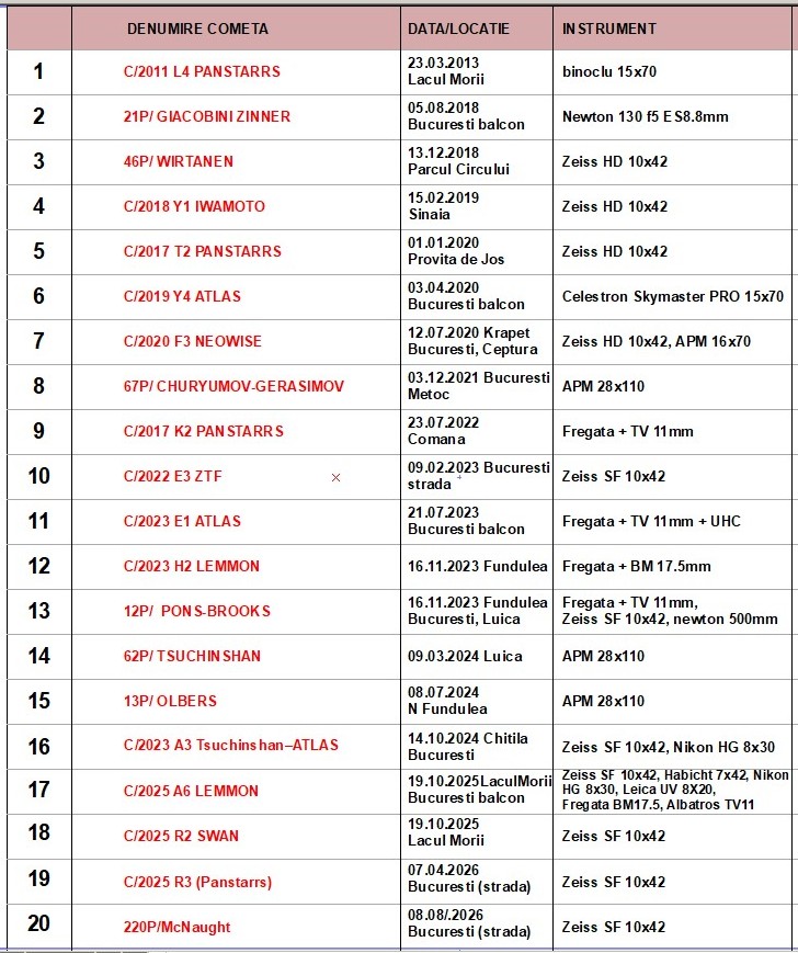

Cu cometa 220P/McNaught am ajuns la 20 comete observate! Am facut si o schita in creion dar trebuie s-o trec pe curat! Majoritatea cometelor au fost observate cu binocluri!
 Marime fisier:  164.27 kb
 Vizualizat:  de 1849 ori

MesajTrimis: 10 Aug 2026 13:04 Download mesaj
Felicitări!
Sper să nu mă înșel însă în tabel ar mai avea loc, lungimea cozii (în grade raportat la câmpul binoclului), diametrul nucleului (+estimare de magnitudine, chiar și prin comparație cu alte comete din memorie, cu specificare), inaltimea cometei deasupra orizontului în momentul celei mai bune observații, data și ora.

Mesaje: 3661
MesajTrimis: 11 Aug 2026 13:59 Download mesaj
Da ar fi fost bine sa apara in tabel. Dar aceste informatii le am in schitele in creion. Toate cometele observate de mine au fost desenate. Eu ma straduiesc sa desenez in creion cam ce vad la ocular! In schitele mele nu sunt atent doar la pozitia pe cer ci si incerc sa redau aspectul si impresia de la ocular. Iata si schita cometei de unde putem aproxima diametrul nucleului si magnitudinea.

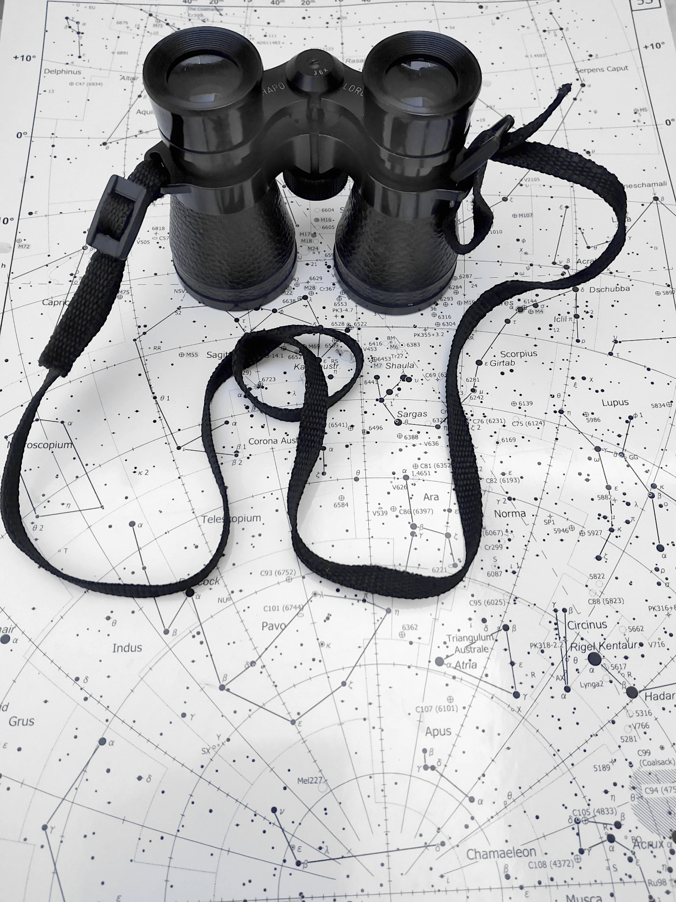

Miercuri 26 August, pe un cer naspa, paclos, am preferat sa fac observatii in programul Astronomy With An Opera Glass/ AWAOG. Traduc asa ca sa priceapa si majoritatea romgleza a populatiei astronomice: Astronomie Cu Paharul De Opera.
Am folosit binoclul galilean Hapo Lord 3,6x40mm, vizibil in poza atasata.
