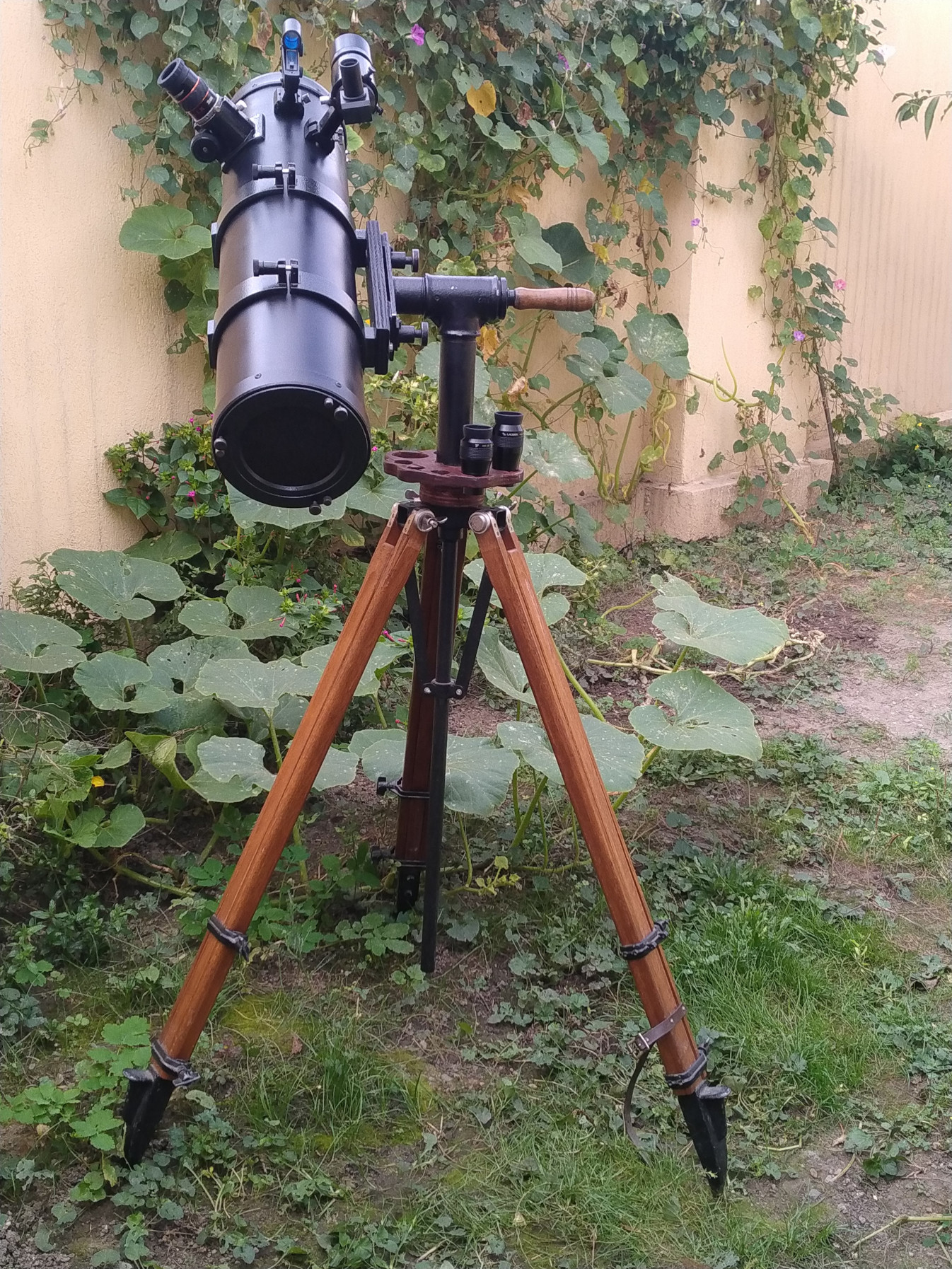

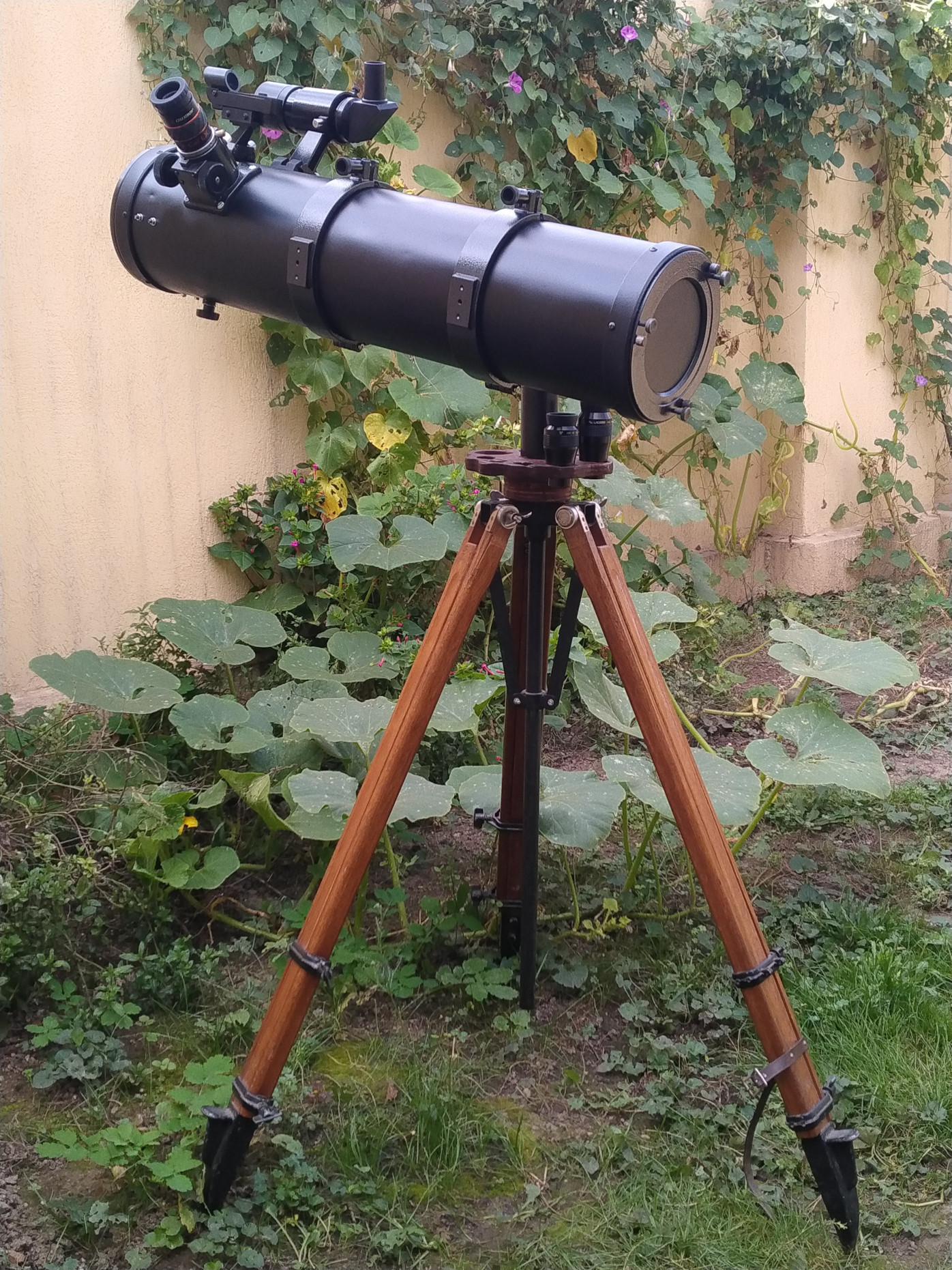

Concluzia mea despre cautatoare, dupa tatonari, experimentari, cracanari si contorsionari care l-ar face sa se inverzeasca de invidie pe un campion la yoga: solutia optima este ''dublul cautator''.
Dublul cautator este format din RDF 1X + un cautator optic. Si aici ai intuit bine, cel mai potrivit este un cautator RACI, cu ocularul la 90 grade dar cu prisma Amici, deci imagine dreapta.
RDF este imprecis, daca nimeresti la un camp al ocularului distanta de tinta, e bine.
Daaaaaar ... si ar trebui sa lungesc acest dar ... RDF -ul ( sau ma rog, genul acesta 1x) este singurul care iti arata unde tinteste axa optica a telescopului tau. Deci pentru precizie, nu corespunde. Dar el iti gaseste tara si orasul stelar pe care-l cauti pe cer.
Apoi, deoarece RDF te-a adus undeva foarte aproape de tinta, folosesti cautatorul RACI sa afli strada si casa stelara cautata.
Separat, ori RDF, ori RACI, sunt pur si simplu ... naspa. RDF este imprecis iar RACI habar nu ai unde tinteste. Impreuna insa sunt DINAMITA !
Atasez, ca exemplu, cautatorul dublu al newtonianului meu D=148mm F/5, recent botezat ''Yutani''.RDF + RACI 8x50mm.
Pe reflectoarele de 125mm, 148mm, 200mm si 250mm, folosesc exclusiv aceasta combinatie.
Numai ala micu', de 76x700mm a ramas cu cautator 6x30mm.
(Oglinda lui ''Yutani'' am cumparat-o ca fiind 150x750mm dar, ma rog, producatorul Skywatcher a facut avere ciupindu-mi doi milimetri din diametru. Nu am returnat-o deoarece are calitate optica foarte buna si asta conteaza mai mult ca niste milimetri prapaditi ... Sa le fie de bine !)
Sper ca ti-am fost de folos cu parerea mea.
Nu uita ca, in viitor, aceste doua cautatoare, le vei muta pe alte telescoape. Deci sfatul meu este sa nu te zgarcesti, investeste in viitorul tau observational. Nu lua 6x30mm care nu-i rau dar nu sta pe langa un RACI 8x50mm.

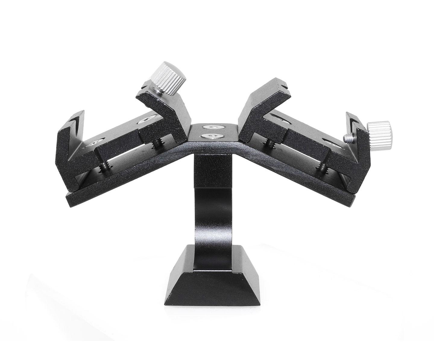

Am incercat si eu RDF si nu m-am impacat cu el, a plecat la plimbare catre alte zari, cred ca e chiar cel din pozele anterioare Very Happy
Pentru ca folosesc refractoare am trisat de multe ori folosind chiar telescopul ca finder incepand sesiunea cu un ocular de camp larg si micsorand treptat FL-ul ocularelor urmatoare.
De cand mi-am tras MAK insa nu prea mere treaba asta decat la Luna, asa ca m-am dotat cu un SV198 gasit la SH. Din pacate desi reclama zicea ca stie si optic a trebuit sa-i schimb prinderea inspre ocular ca sa accepte o diagonala AMICI.
Banuiesc ca te uti la 6x30mm datorita pretului fata de un 8x50mm. Din pacate s-au scumpit de parca au aur in constructie , asa-i la vie cand via nu e a ta Rolling Eyes Totusi subscriu la sfatul legat de un finder mai mare , se simte diferenta mai ales daca ai si nitzica poluare luminoasa.
Mai tine aproape si pe Bazar , au mai aparut din cand in cand dar s-au dat rpd.
EDIT: Si daca nu vrei sa mai dai o pereche de gaurele in tub sau sa lipesti pe el inca etc. exista suporti pentru doua sau chiar trei cautatoare. Alti bani alta distractie dar de exemplu eu nu le am cu datul gaurilor in tuburi optice si prefer adaptoare.

Asezarile de componente din prima poza nu sunt intamplatoare, ca ''asa mi-a venit''. Hai sa decodam.
Ocularul, la un newtonian azimutal, e bine sa stea ''inclinat la 45 grade''. Daca tubul este orizontal, sa privesti in telescop ca intr-un microscop. Asta a stabilit-o pe la 1780 toamna chiar William Herschel.
RDF -ul cel mai bine sta ''pe creasta'' tubului deoarece il folosesti privind cu ambii ochi. Daca-l pui pe ''lateralele'' tubului, se cam lasa cu gimnastica nevruta a gatului si cu precizii chioare. Poate unii pot sa-si unduiasca gatul precum cobra, eu nu pot.
RACI cel mai bine sta dincolo de RDF, cu pozitia ocularului astfel determinata incat sa aibe axa paralela cu cea a ocularului telescopului si cat mai aproape de acesta. Ca sa poti sa privesti ba in unul , ba in celalalt cu miscare minima. Dar nu atat de minima incat sa obtureze RDF-ul.
Cu aceasta aranjare, eu imi pun scaunul de observatii la inaltimea necesara, ma asez pe el ca un pasha si navighez, de pilda prin roiul de galaxii din Virgo, abia miscandu-mi capul intre oculare si fara sa mai fac nici Yoga si nici Tai Chi.
Daca ai probleme cu balansul, montezi o greutate de plumb de pescar pe capatul celalalt. Nu cred ca adaugarea a 300-400 grame iti va ravasi fizicul.
''Cornul de cerb'' din poza lui Bivanus poate fi folosit dar nu-l recomand. L-am testat, Armand mi-a printat unul. Nu iti permite sa asezi cautatoarele in pozitiile optime.
Cautarea obiectelor este partea cea mai dificila si frustanta a hobby-ului nostru. Merita sa faci toate eforturile si investitiile pentru a usura cautarea ca sa ai timp sa savurezi observatia. O cautare indelungata si infructuoasa iti taie cheful de observatii.
Dupa ce am invatat aceasta metoda a dublului cautator, numarul meu de obiecte gasite si observate a crescut exponential.
Aceasta metoda a fost folosita de catre colegul nostru Milan din Cluj, primul care a observat Herschel 400.
Armand Popa, folosind aceeasi metoda a fost al doilea.
Multumita acestei metode am ajuns si eu la 309 obiecte Herschel 400, dintre care vreo 250 -260 pe cerul spurcat de poluare luminoasa al Aradului. QED.
