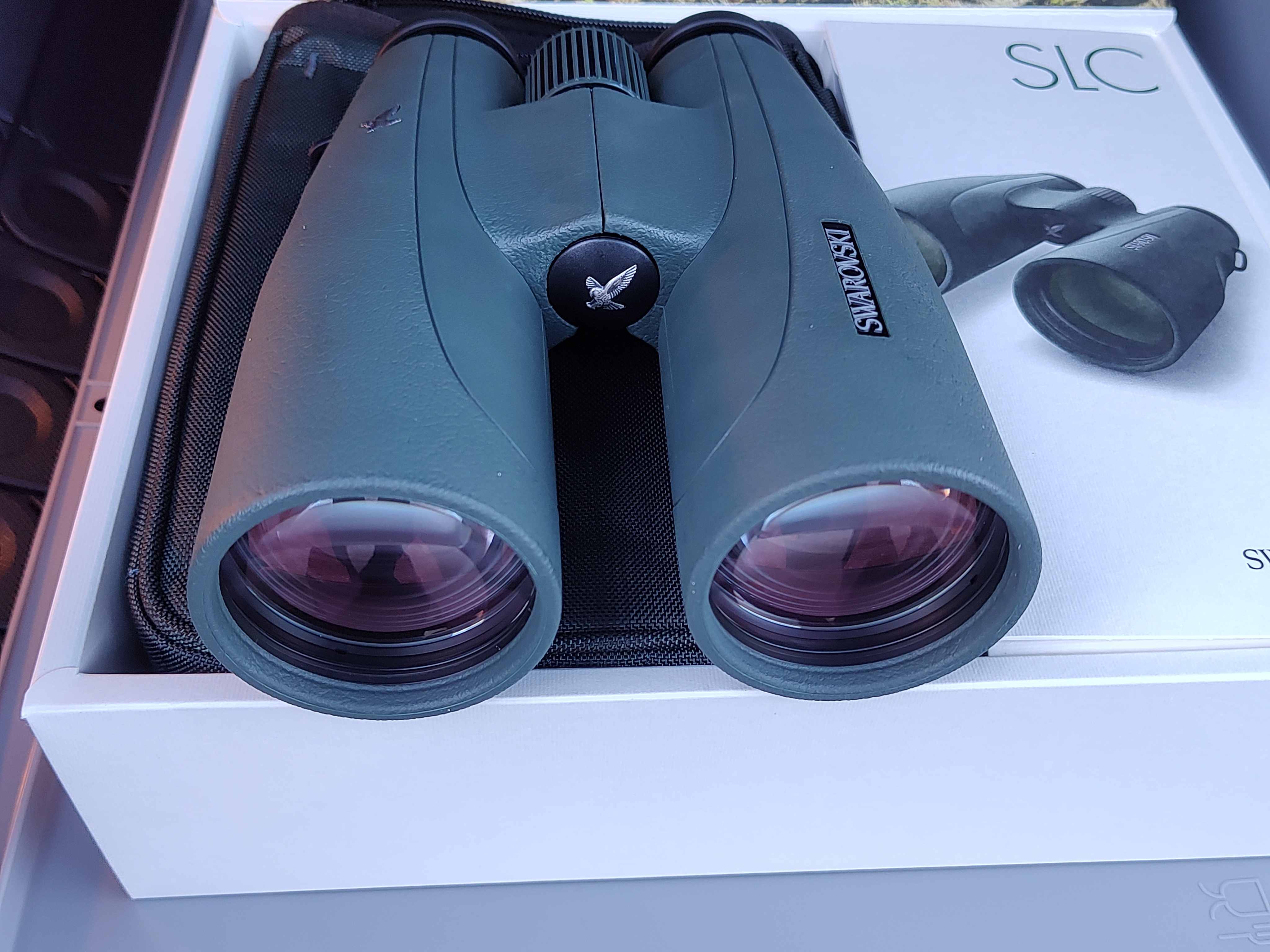

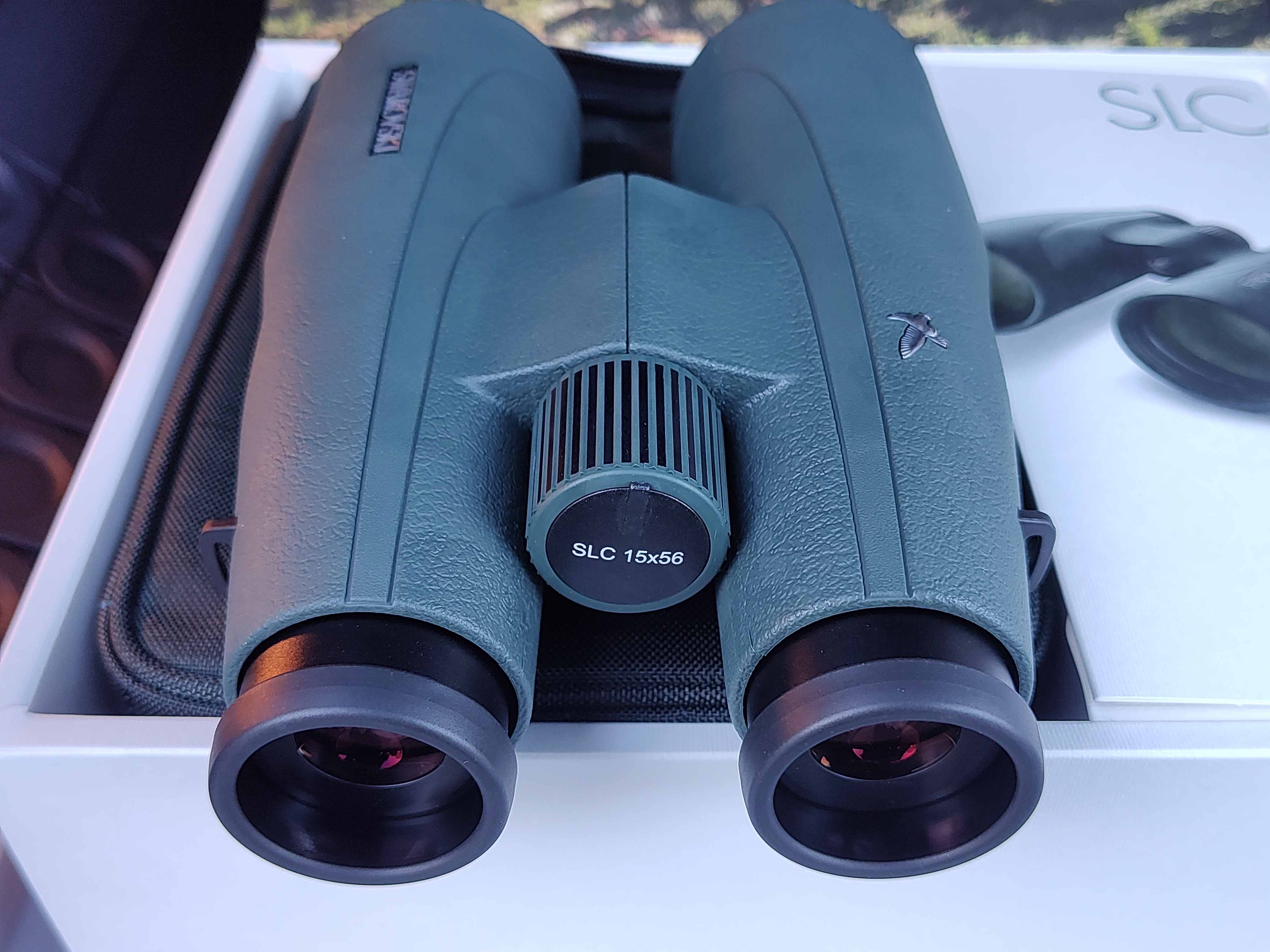

A incercat cineva un 15x dintr-asta ca sa-i vada rezolutia respectiv calitatea detaliilor ?

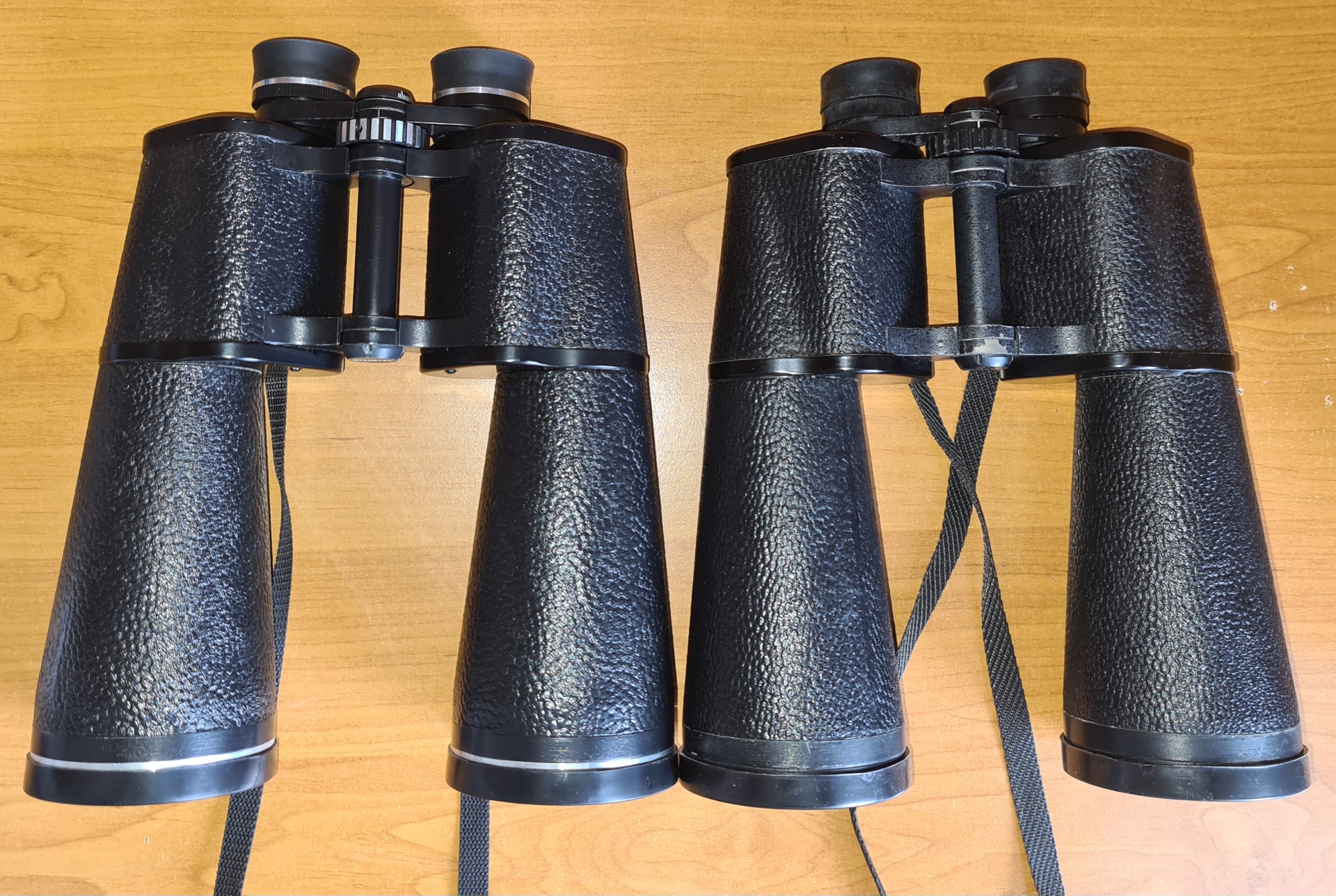

Mi-am adus aminte de ceva referitor la binoclu rusesc bpt 20x60, tocmai ce cumparasem un binoclu Celestron 25x70 la pret de nimic, era nou dar decolimat (daca imi amintesc bine), asa ca ma gandeam sa il tin, dar cand l-am comparat cu bpt 20x60...nu am mai vrut, nu vedeam cu 25x detaliile pe care le vedeam cu 20x. Binoclul asta rusesc e un binoclu mult mai bun decat ar banui cineva care nu a pus mana pe el, daca prindeti unul la pret bun....nu stati pe ganduri, sigur ca nu ma refer la preturi de olx de peste 1000lei Smile))), astea is preturi pt "cunoscatori". Nu vreau sa va fac ciuda dar am luat anul trecut unul din Elvetia la un pret total de 150lei (100 binoclu si 50 transportul acolo local), se vindea ca binoclu defect, binoclul era atat de "defect" incat nu a trebuit nici macar sa ii sterg lentilele, arata ca nou cu geanta, filtre,capace..., tot (nu e de vanzare Smile ).

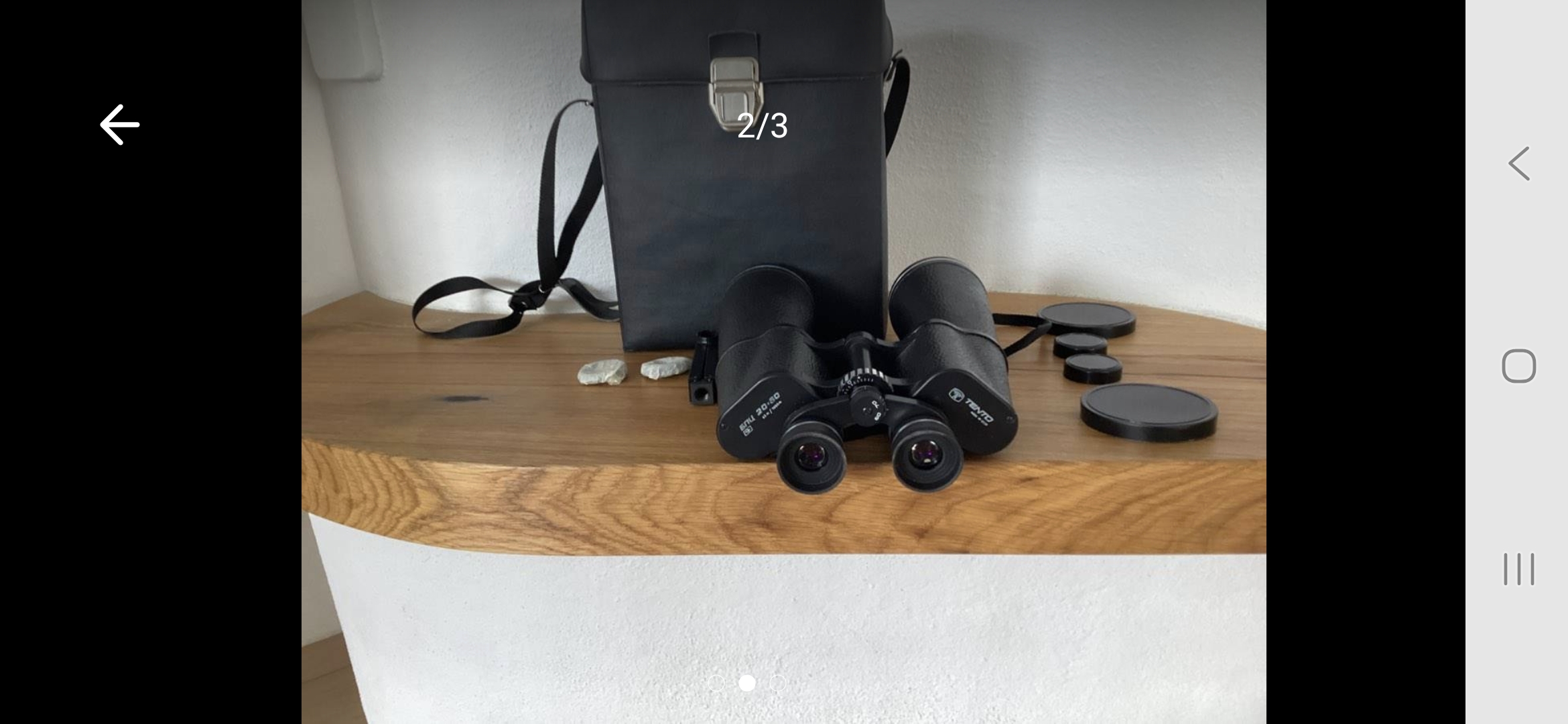

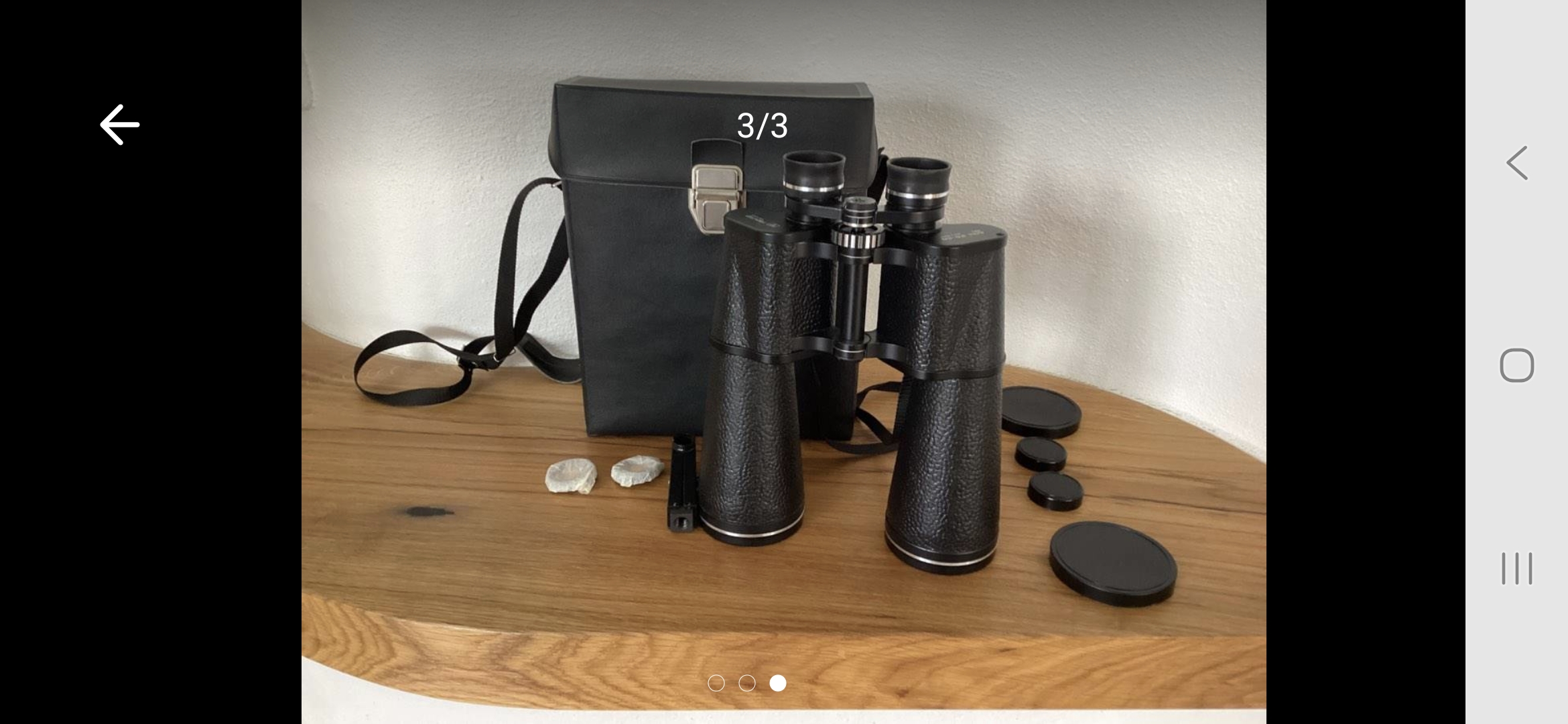

Eu am gasit un Tento 20x60 , zice ca e nou. O fi n'-o fi arata oricum foarte bine. Are aceeasi calitate ca si BPT-ul 20x60?

E vb de acelasi binoclu, Tento BPT 20x60. Daca ai poze vedem exact.

Asta e.

E bun, exact ca asta am luat eu din Elvetia, eu mai am si varianta fara inele cromate, asta cromat e din 89 am meu si celalalt din 93. Cupele de la oculare trebuie date jos, apoi iti ajunge partea din mijloc dintre oculare pana pe frunte si il poti stabiliza mai bine (nu in sensul ca e stabil cum trebuie dar asa cateva secunde merge Smile ). Vad ca la oculare se vedecum nu ar avea strat AR pe margine, nu se vede coloratia la AR, asta e semn bun, e varianta un pic un pic mai clara la imagine. Filtrele galbene sunt invelite in hartie, se vede ca sunt acolo, pare nefolosit... Acum depinde de pret mai departe.
PS nuanta la imagine este usor galbuie dar are definitie buna asta e important
