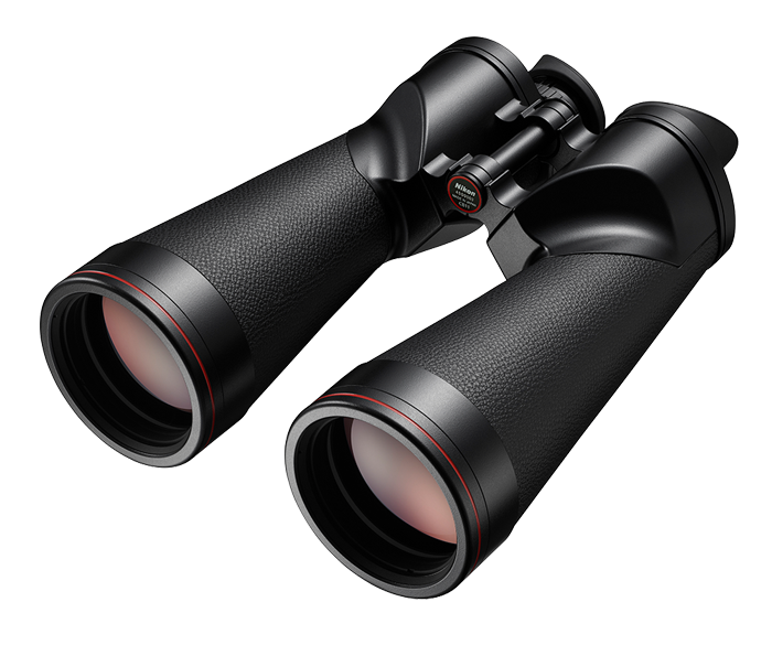

Astazi despre obiective.
Obiectivele sunt acea parte a binoclului la care ne fixam ochii. Sunt de diferite tipuri si au dimensiuni variate. Sunt deasemenea de diferite culori cum ar fi verde, albastru, violet, etc.
Culorile sunt doar reflexii si reprezinta de fapt o preluare a adevaratei culori pe care o au prismele. Culoarea prismei este ,,impinsa" de catre lumina catre ochi si din acest motiv avem impresia ca de fapt culoarea ar apartine obiectivelor. In functie de aria obiectivelor putem calcula luminozitatea unui binoclu cat si tramsmisia luminii prin binoclu. Se masoara in cd/s.

Mai oameni buni, mutati topicul asta la bancuri, ca poate citeste careva si cred ca Cristib vorbeste serios.
PS nici la cel mai tare banc auzit vreodata nu am ras in halul asta Smile)))) sa pici pe jos nu alta.
PS2 Cristib, chiar te rog sa nu te superi pe mine de data asta, am ras de mi-au dat lacrimile, esti nr 1 la bancuri.

Obiectivul e ala care e inspre ceea ce vrei sa vezi, lentila mare.
Ocularul e ala care il pui la ochi, lentila mica.

Eu m-am prins ca e la plesneala, ai pus poze cu obiective si era imposibil sa zici ca le pui la ochi, chiar daca termenii se pot incurca la graba, dar doua poze cu obiective...nu ai cum. Dar cel mai tare m-a "rupt" treaba cu reflexiile si culorile prismelor, tulai Veta Smile))). Chiar te pricepi.
PS maine la ce ora postezi? Sa ma uit primul, zi ceva despre culorile la inele la obiective, care is mai bune pt astro, care is pt terestru... Smile))

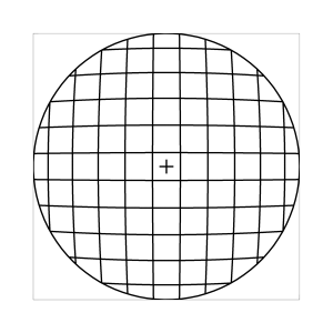

Efectul de glob
Cred ca aceasta postare ce explica efectul de glob amintit isi gaseste usor locul si aici unde incercam cu ajutorul colegilor sa explicam anumite notiuni.
tudor a scris:
Aici e prezentat in detalii efectul de glob
https://www.holgermerlitz.de/globe/distortion.html
Când pe marginile campului vizual liniile drepte se păstrează drepte, adică fara distorsiuni liniare, vom avea totuși distorsiuni unghiulare. Și invers. Nu se vor anula Niciodată complet aceste distorsiuni. Ori va fi una, ori va fi alta. MAESTRIA sta in a le doza cât mai bine încât sa nu deranjeze privitorul. De exemplu când avem distorsiuni unghiulare mai mari decât cele liniare vom observa ca imaginea se deformeaza prin micșorare proportionala. Adica pe margini vom avea o magnificatie mai mica decât cea de pe centru si astfel iluzia ca tot ce se afla în centrul FOVului este mai aproape si ce este pe margini mai indepartat, liniile pastrandu-se drepte pe margini. Exact ca și cum te-ai uita la o sfera/glob. Punctul din centru va fi mai aproape iar cele de pe marginea sferei vor fi mai îndepărtate de observator. Efectul de glob Este o iluzie care nu pe toți ii obosește la fel. Cei de la Zeiss au făcut un studiu pe un eșantion de oameni și au ajuns la o medie de coeficient de perceptie a distorsiunii unghiulare (efectul de glob). https://www.holgermerlitz.de/newk/newk.html
Asa au proiectat Zeiss SF Victory 10x42 care pt majoritatea oamenilor are un echilibru ideal între distorsiunea unghiulara și cea liniara, echilibru bazat pe media coeficientului din studiu. Acestui binoclu (Zeiss SF Victiry 10x42) i s-a lasat doar o mica distorsiune liniara, doar cât să contracareze distorsiunea unghiulara și sa se afle în media din studiul lor de perceptie a efectului de glob. Acest binoclu, confirm studiului de la Zeiss are echilibrul cel mai natural pt percepția umana între cele doua tipuri de distorsiuni. Dar În alte binocluri cu camp plat efectul de glob își face simțită suparator prezenta mai ales terestru când facem "scanare" "panning" cu binoclul. Totusi aceasta distorsiune unghiulara își face simțită prezenta și la astro, când ducem de exemplu o stea dubla de la centru spre margine. Atunci observam ca spre margine binoclul își pierde capacitate de a menține despărțită dubla, datorita magnificatiei mai mici de pe margini fata de cea de pe centru. Mie personal îmi plac instrumentele fără acest efect de glob, datorita celor spuse mai sus.
Totodata adaug si cateva informatii culese de pe internet.
,,Efectul de glob (cunoscut în engleză ca rolling globe sau rolling ball) este o iluzie optică ce apare în special la binoclurile premium cu câmp vizual foarte plat (precum cele cu tehnologie field-flattener).Atunci când miști binoclul dintr-o parte în alta (panning), marginile imaginii par să se curbeze sau să se rotească, dând impresia că privești pe o suprafață convexă, sferică.De ce apare acest efect?Pentru a obține o imagine perfect clară de la o margine a câmpului vizual până la cealaltă, producătorii trebuie să elimine distorsiunile geometrice clasice. Când reușesc să facă asta, se creează o distorsiune a „măririi unghiulare”. Acest lucru înseamnă că mărirea din centrul câmpului nu mai este identică cu cea de la margini, iar creierul tău interpretează această diferență ca fiind o mișcare de rotație a unui glob.Ce trebuie să știi:Nu este un defect: Este o caracteristică de proiectare a opticii de vârf, întâlnită la branduri de top precum Swarovski Optik sau modele de la Zeiss.Sensibilitatea variază: Unele persoane nu observă deloc acest fenomen, în timp ce altele îl percep ca fiind deranjant sau pot resimți o ușoară stare de amețeală.Creierul se adaptează: Majoritatea utilizatorilor raportează că efectul dispare sau devine insesizabil după o perioadă de utilizare, pe măsură ce creierul se obișnuiește cu noul tip de perspectivă."

Ai gresit gif-ul.

Pune-l pe ala bun si explica ce e ăsta. 🙂
De aici l-am luat Globuseffekt – Wikipedia https://share.google/0FwZmAkeq9ai3PsSz

Lasa ca pui tu, da editare si inlocuieste. Cel la care te referi tu este gif-ul cel mai de jos din stang, asta (ce ai pus tu) e un efect care apare la binocluri cu distorsiune perna de ace cand panoramezi iar privirea nu e in centrul campului ci mai jos unde arata acel "+" .
Sunt 8 gif-uri, cel mai de jos stanga, acela e reprezentativ pt efect bila rostogolita.
