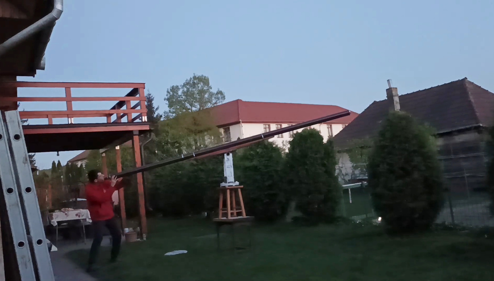

Atasez mai jos observatiile lui Ovidiu din data de 4 Mai, efectuate cu ''marele refractor'' de 4.1 metri.
Cel putin ca distanta focala, nu putem decat sa fim de acord cu aceasta denumire iar rezultatele observationale sunt mai mult decat interesante. Mai sunt doua poze in care vedem luneta si un exemplu despre ergonomia ei dificila. Pentru divertisment vedem si doua portrete AI ale lui opticianului nostru de simplete din Corunca.

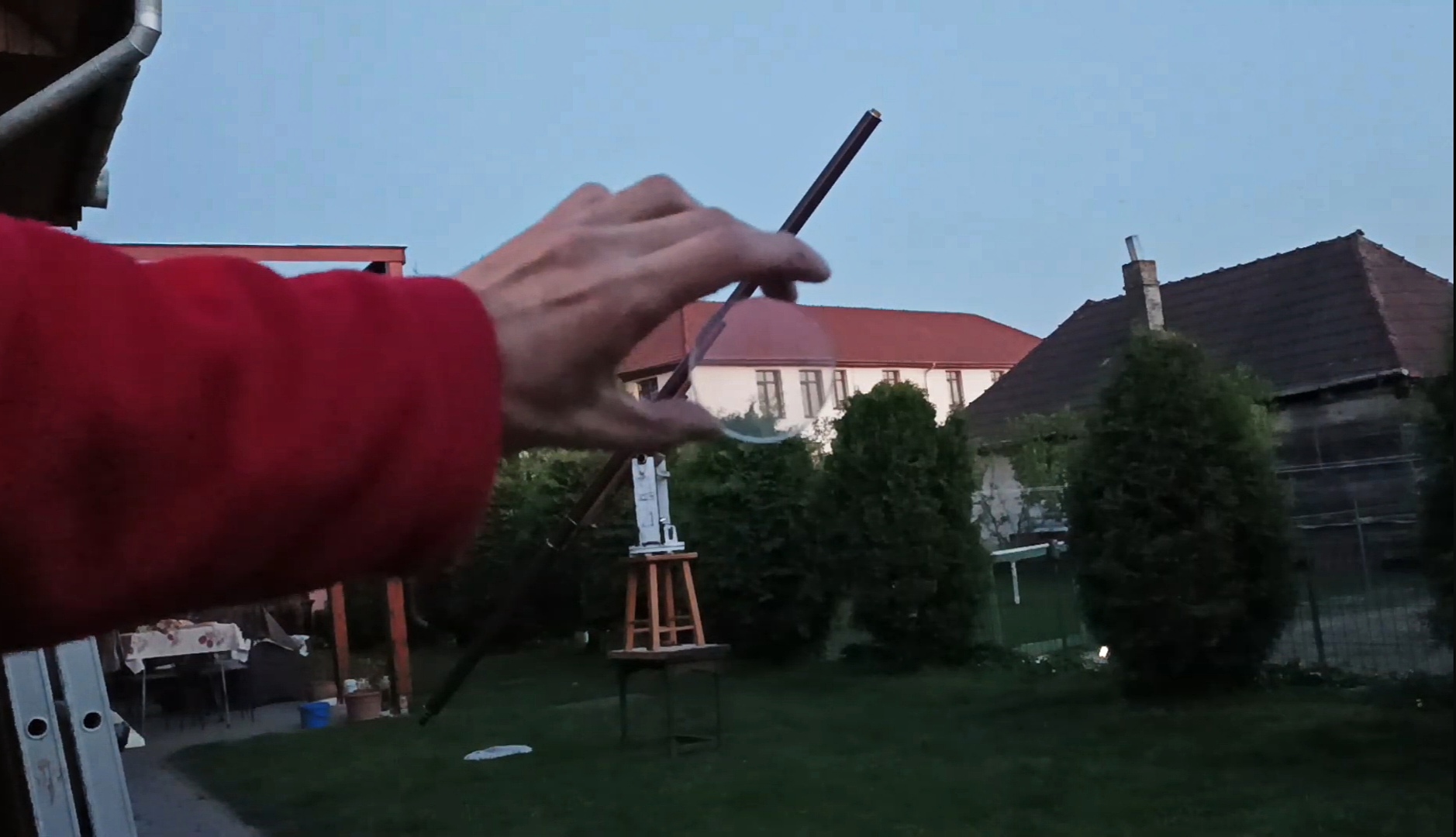

Atasate sunt poze cu ''Cassini de Romania'', cu asamblarea si observarea cu aceasta luneta de 4.1m.

Ajutat de magister Ceragioli, Ovidiu, simpletierul nostru din Corunca avanseaza spre aperturi mai mari, de data aceasta e vorba de 70mm. Mai cu seama in lumea lunetelor aeriene, aceasta inseamna focale mai lungi, din ce in ce mai lungi. De aceea, Ovidiu experimenteaza noi monturi care sa permita utilizarea simpletelor de focala lunga. Mai jos va invit sa cititi raportul sau de observatii ale Lunii si ale lui Jupiter din 26 Mai a.c., folosind ca element de baza al monturii lunetei sale aeriene un catarg telescopic procurat din comert.
Multumind si pe aceasta cale lui Roger Ceragioli pentru sprijin, va invit sa cititi raportul lui Ovidiu, unde el discuta si trage concluzii privitoare la acest gen de observatii si de echipamente.

Pozitia de observare: ocular portabil; observatorul este culcat pe o patura asezata la
sol.
Obiectivul este montat in celula sa pe un stalp telescopic vertical, construit si
perfectionat progresiv pe parcursul mai multor sesiuni. Stalpul poate fi extins pana la
aproximativ 6 metri, aceasta reprezentand limita practica maxima de utilizare.

Suportul celulei obiectivului a fost modificat inaintea acestei sesiuni prin introducerea
unui sistem imbunatatit de fixare, care permite atat o prindere sigura, cat si ajustari
rapide ale unghiului de orientare. Indreptarea obiectivului catre tinta este realizata prin
intermediul unui sistem de franghii din canepa, care indeplineste o dubla functie:
orientarea grosiera si colimarea aproximativa. Este o metoda remarcabil de simpla si
eleganta, dar care, in practica, se dovedeste suficient de eficienta pentru obiecte cu
diametru unghiular mare, precum Luna sau planetele principale observate la altitudini
reduse si medii deasupra orizontului.

mana, poate explora lent zona terminatorului prin mici ajustari ale franghiilor,
observand vaste regiuni lunare la 205x sau concentrandu-se asupra unui singur crater
complex la 256x. Exista o apropiere fizica de instrument pe care
refractoarele moderne montate conventional nu o pot reproduce.
Jupiter a fost observat la 256x, cu ocularul tinut in mana, observatorul fiind asezat pe
spate pe o patura. Planeta se afla suficient de sus deasupra orizontului pentru a
beneficia de conditii atmosferice stabile. Imaginea a necesitat o colimare atenta a
sistemului de franghii inainte de a atinge performanta optima, dar, odata realizata
alinierea, calitatea imaginii a devenit deosebit de placuta.
Cel mai remarcabil detaliu observat pe discul jovian a fost prezenta mai multor
festoane, structuri inguste si intunecate care se extind din Banda Ecuatoriala Nordica
(NEB) spre Zona Ecuatoriala (EZ). Aceste festoane sunt fenomene atmosferice
clasice ale lui Jupiter, generate de curentii ciclonici de la limita dintre benzi si zone.
Detectarea lor la 256x printr-un obiectiv simplet de 70 mm tinut in mana reprezinta o
confirmare semnificativa atat a puterii de rezolutie disponibile, cat si a calitatii figurii
optice.
Benzile ecuatoriale nordica si sudica erau separate clar de zona ecuatoriala centrala,
prezentand contraste cromatice distincte. Benzile apareau intr-o nuanta calda de brun-
ocru, in timp ce zona ecuatoriala avea o culoare mai deschisa, crem-galbuie.
Cei patru sateliti galileeni au fost observati fara dificultate, desi configuratia lor
exacta nu a fost notata sistematic in timpul sesiunii. In momentele de seeing
exceptional, satelitii au sugerat o usoara extensie a discului lor aparent, depasind
aspectul unor simple puncte stelare, desi nu se poate afirma rezolvarea clara a
diametrelor lor unghiulare cu o apertura de 70 mm si un obiectiv simplet.
Impresia generala oferita de Jupiter la 256x a fost aceea a unei imagini cu adevarat
informative, nu doar sugestive. Detectarea festoanelor este deosebit de importanta.
Pentru a rezolva structuri de aproximativ 1,5-3 secunde de arc, instrumentul trebuie sa
functioneze foarte aproape de limita sa teoretica de rezolutie, de aproximativ 1,66
secunde de arc conform criteriului Dawes pentru o apertura de 70 mm. Acest lucru
este perfect compatibil cu performanta unei lentile simplet bine realizate, functionand
la un raport focal de aproximativ f/117, unde aberatiile sferice si zonale sunt practic
neglijabile, iar cromatismul longitudinal rezidual ramane foarte discret la observatiile
planetare.
Geometria monturii bazate pe stalpul telescopic impune o limita stricta asupra
altitudinii maxime accesibile. Cu obiectivul ridicat la aproximativ 6 metri deasupra
solului, iar observatorul aflat la nivelul solului cu ocularul la o inaltime de
aproximativ 0,5-1,0 metri, altitudinea maxima observabila inainte ca geometria
franghiilor sa devina impracticabila este de aproximativ 33-34 de grade. Aceasta
valoare este apropiata de limita teoretica de aproximativ 36 de grade, diferenta fiind
cauzata de inaltimea ocularului si de tensiunea necesara a franghiilor pentru controlul
directiei. Obiectele aflate la altitudini mai mari de aproximativ 34 de grade in timpul
trecerii prin meridian devin astfel inaccesibile cu aceasta configuratie, iar obiectele
apropiate de zenit nu pot fi observate deloc. Aceasta este o limitare structurala
caracteristica telescoapelor aeriene istorice, cu care au trebuit sa convietuiasca
astronomi precum Christiaan Huygens, Giovanni Domenico Cassini si Giuseppe
Campani.
Sistemul de aliniere cu franghii, desi functional si autentic din punct de vedere istoric,
necesita multa rabdare in timpul montarii initiale, dificultatea crescand semnificativ
odata cu altitudinea tintei. O mica lanterna electrica pozitionata astfel incat sa
lumineze tangential celula obiectivului dinspre observator a devenit acum un
accesoriu esential pentru observatiile planetare. Fara aceasta, inclinarea obiectivului
nu poate fi evaluata pe fundalul cerului, iar ajustarile succesive ale franghiilor care
constituie procesul de colimare devin practic imposibile. Aceasta imbunatatire va fi
inclusa ca procedura standard in toate sesiunile viitoare.
Vantul reprezinta principalul inamic al calitatii imaginii pentru acest instrument. Chiar
si o briza moderata produce oscilatii ale stalpului telescopic extins, la frecvente dificil
de amortizat manual. Imaginea din ocular devine instabila, iar cele mai fine detalii
planetare sunt estompate. In astfel de conditii, reducerea extensiei stalpului cu 0,5-1,0
metri si acceptarea unei altitudini maxime mai mici reprezinta intotdeauna alegerea
corecta. Stabilitatea nu este doar o chestiune de confort; ea reprezinta conditia
fundamentala pentru observatii astronomice de calitate.
Ovidiu
 Marime fisier:  439.07 kb
 Vizualizat:  de 1880 ori
 Marime fisier:  459.62 kb
