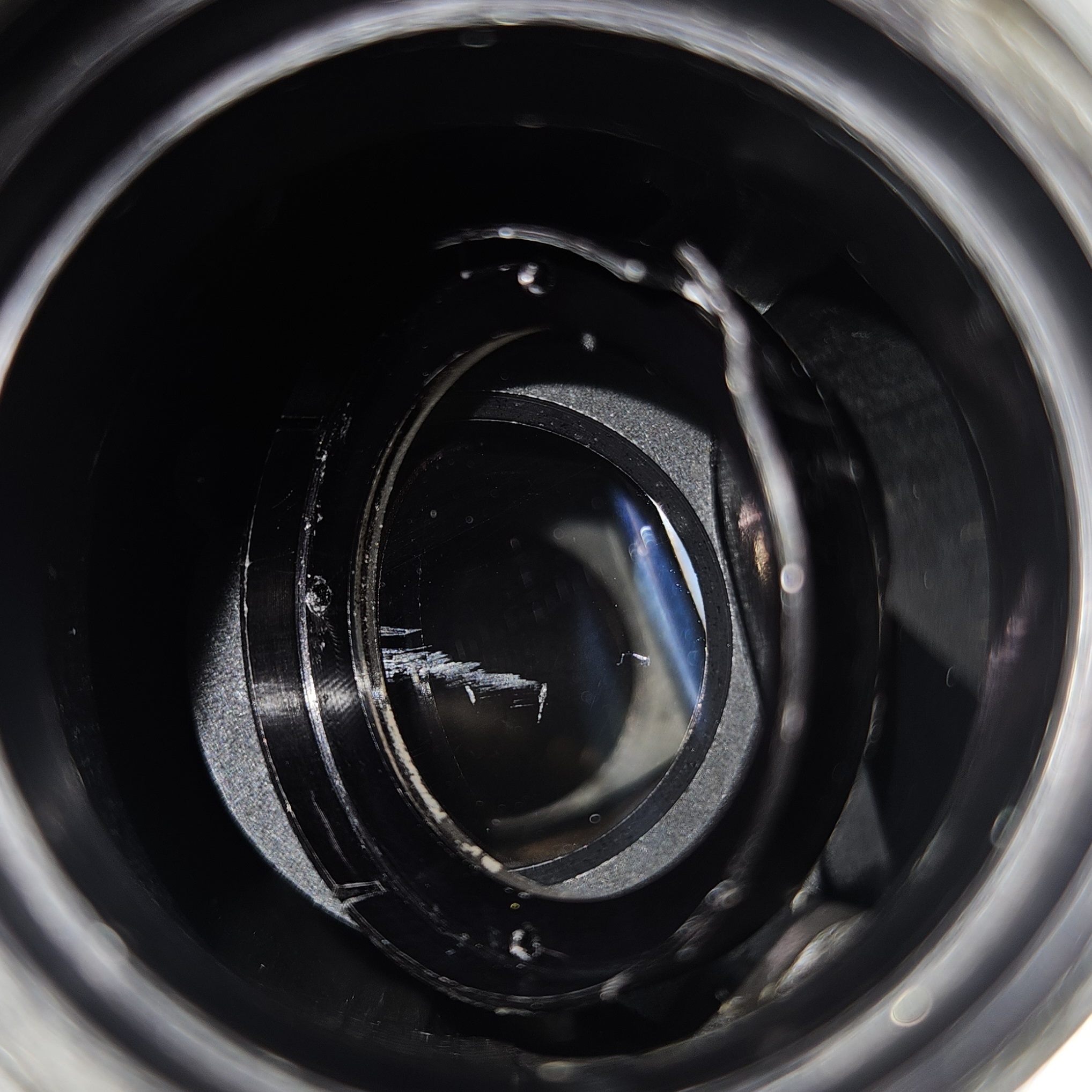

De data asa a mers sa bat foarte usor într-o șurubelniță si a cazut.. in interiorul binoclului. Pare ca a zgâriat prisma, sau ce se afla dedesubt. O sa îl țin cu capul in jos si trag de el cu un patent subțire pana cade afara.
acum ca m-am uitat mai bine pare ca este doar patat nu zgâriat. Precizez ca am batut in marginea reticulului si nu in inelul de deasupra, care a cazut cu totul si inca este prins de reticul.

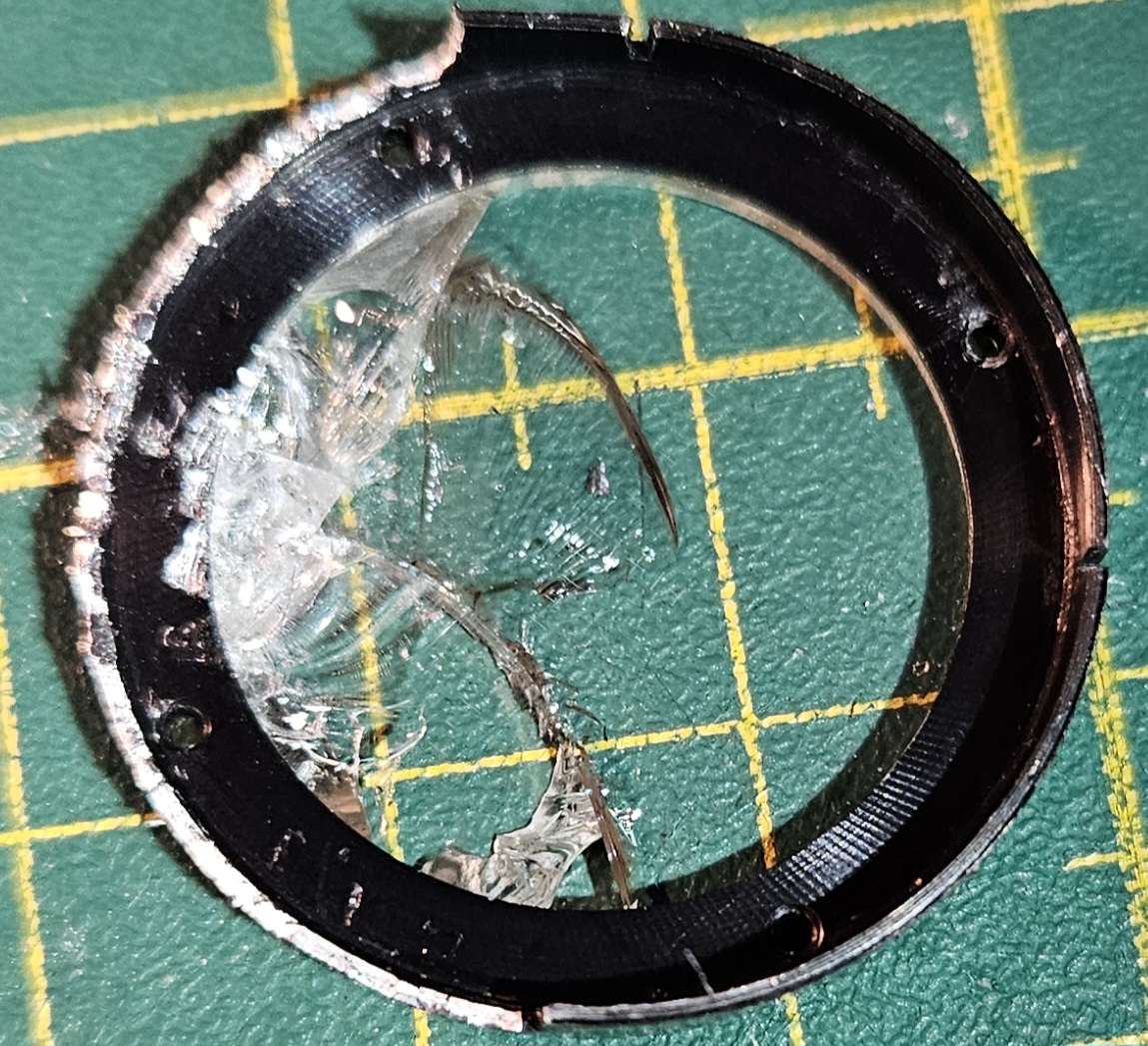

MesajTrimis: 16 Apr 2026 13:06 Download mesaj
A ieșit pana la urma, o sa folosesc o pompă de aer in caz ca au intrat cioburi inauntru. Cu ce as putea curată in interior? pana acum am folosit alcool izopropilic pe lentile in exterior, aplicat cu un băț de urechi si dupa șters cu o carpa de ochelari. Ar funcționa același lucru in interior?

Da, ai batut unde nu trebuia.... daca bateai in inel se rotea tot si il scoateai afara, nici nu m-am gandit ca o sa bati in sticla. Daca ai cioburi in binoclu...nu stiu cum il mai cureti fara sa il desfaci, eu nu ma chinuiesc niciodata sa curat prisme montate in binoclu pt ca nu iese cum trebuie, dar nici sa il desfaci nu te incurajez, acum fara nici o suparare dar o sa faci dezastru in binoclu daca umbli la prisme. Vezi daca ajungi cu un betisor de urechi la pata de pe prisma....curata cat poti si lasa cum e pana nu o sa fie mai rau. Nu pune alcool izopropilic pe betisor pt ca o sa ramana prisma mata si iar trebuie sa o cureti.

mersi de ajutor, chiar tot praful era pe reticul. Deocamdată nu mai am motiv sa il desfac complet pentru ca se vede bine prin el ,dar cine știe poate într-o zi...
Am dat cu alcool izopropilic pentru ca nu s-a dus fara, iar dupa am folosit o carpa de ochelari pus pe băț ca sa ajung. Pare ca nu sunt cioburi in interior.
