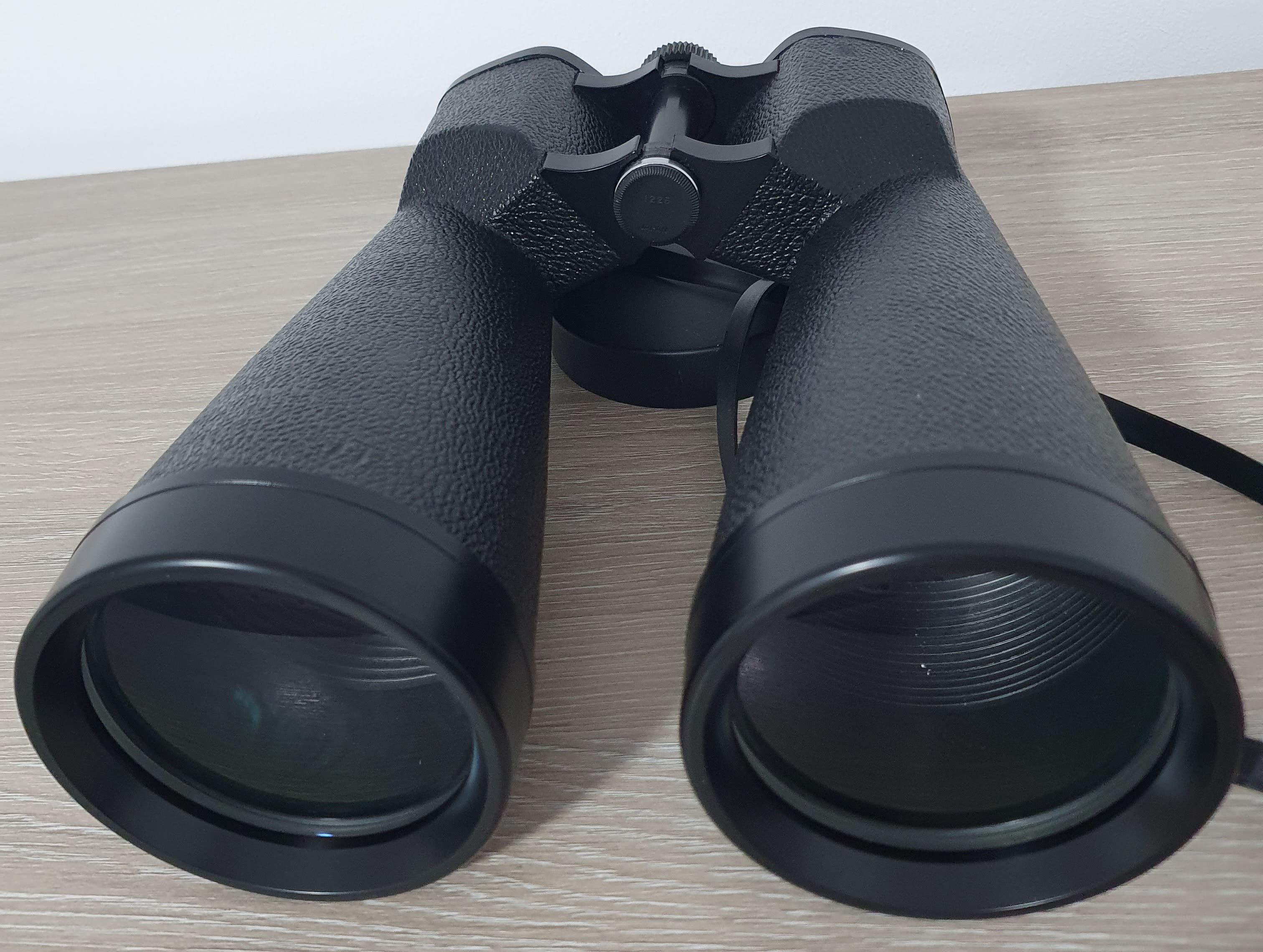

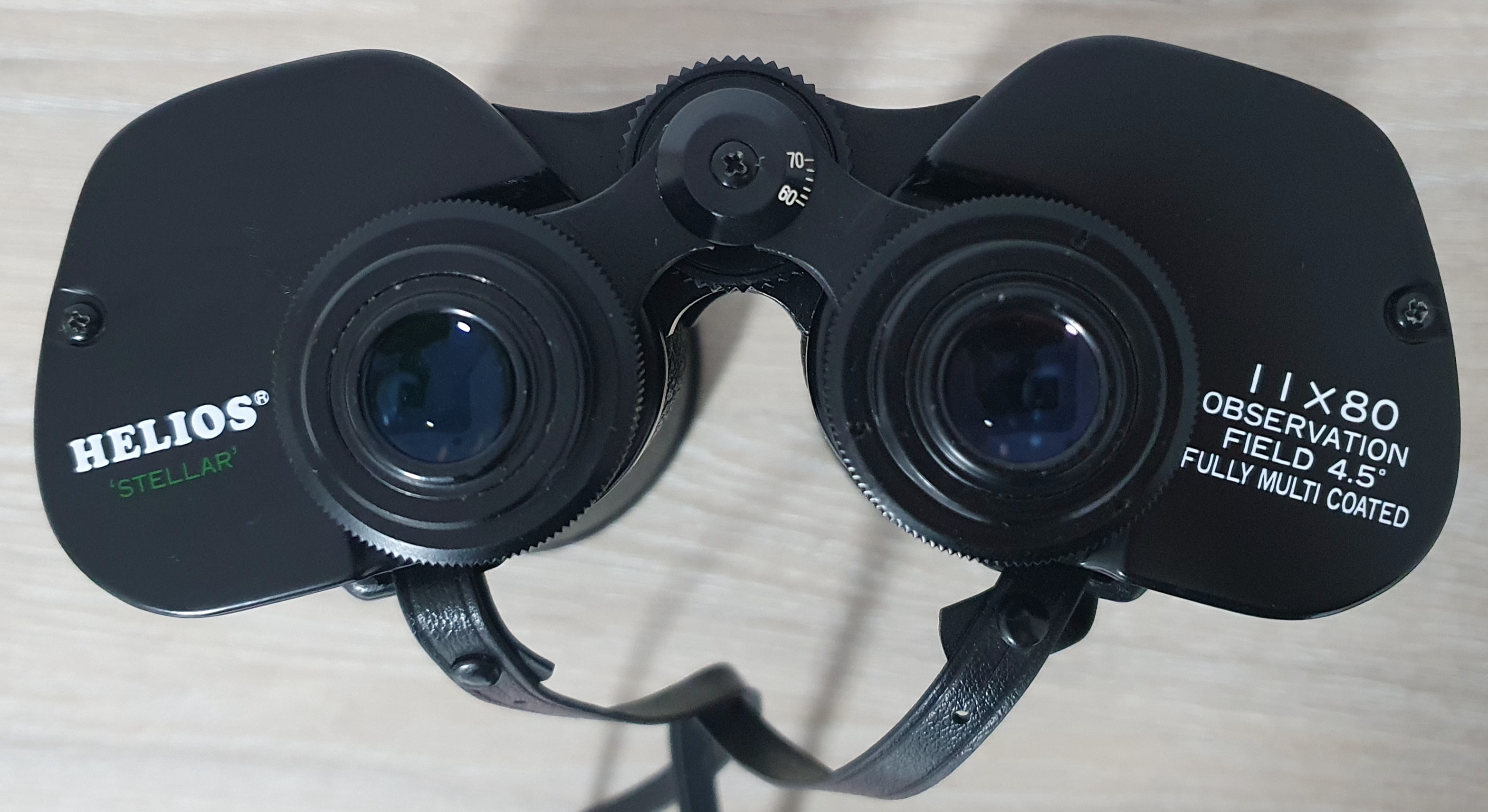

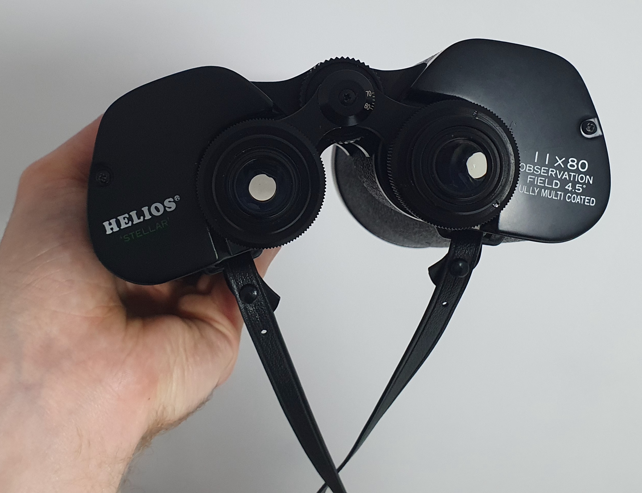

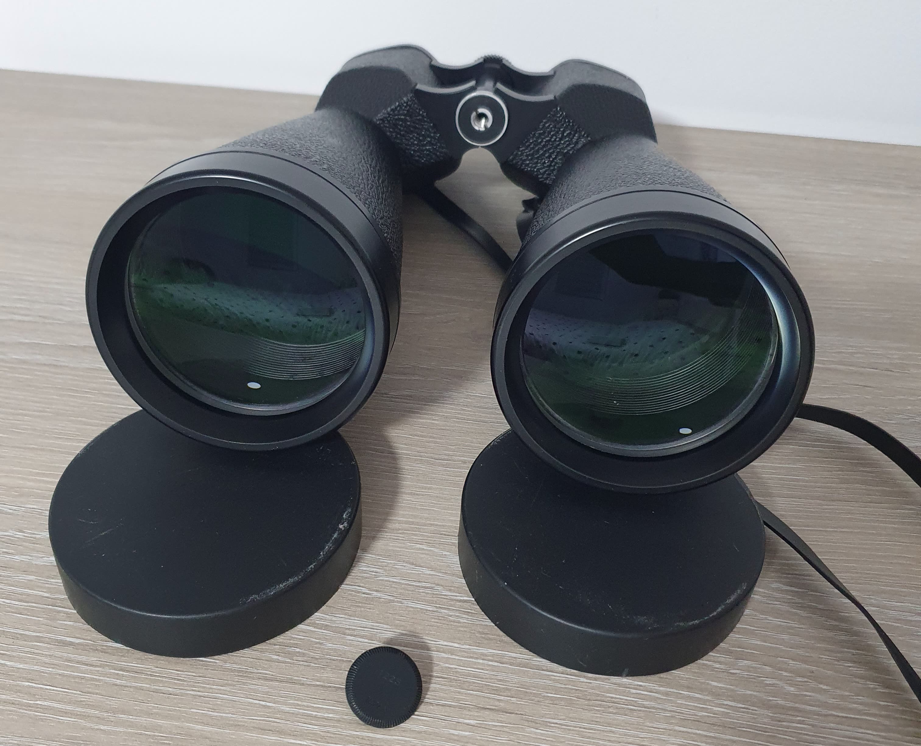

Binoclul este în stare excelentă din punct de vedere mecanic și optic, perfect colimat!
Prisme BaK4.
Greutatea de maxim 2 kg (destul de usurel pentru un binoclu de 80mm).

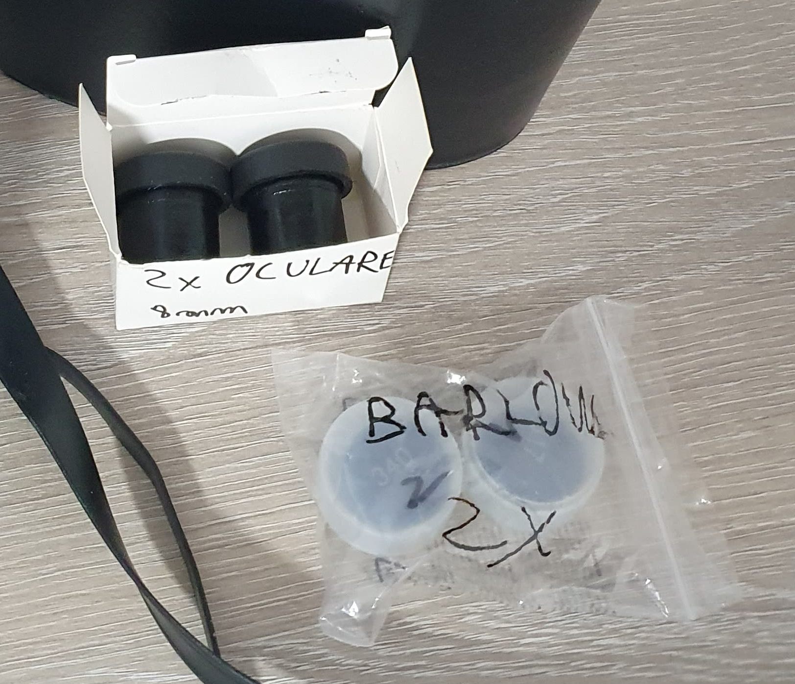

Dau și o pereche de oculare pe 8mm (afov 50°), pentru puterea de mărire de 30x.
Preț: 500 lei fix
Trimit și pe curier/easybox (livrare cu verificare).
Contact whatsapp: 0787 577 392

Ai testat si poti focaliza cu 8mm? Teoretic nu poti, din datele problemei reiese ca ai un ocular de 22mm la 11x, daca pui unul de 8mm ai nevoie sa poti deplasa ocularele spre obiective inca 14mm aproximativ, lucru de care ma indoiesc. Poate gresesc eu ceva... Repet, ai putut focaliza cu 8mm si ai obtinut 30x? Inclusiv focala obiectivului imi pare ciudata adica 240mm asa reiese din ce ai scris, dar mi se pare mult prea putin, de ex un 20x60 rusesc ate 300 mm focala la obiective iar acesta este un binoclu mai lung cel putin asa pare.

Banuiesc ca acel backfocus de 50mm este distanta de la prisma la planul focal. Posibil daca pui un barlow sub diafragma de camp a portocularului poti face focus si cu ocularul de 8mm... ramane de vazut... Rolling Eyes

Uitandu-ma mai atent la imagini am vazut ca una din ele dezleaga misterul, se vad acolo ocularele suplimentare dar si doua barlowuri asa cum presupuneam. Nu cred ca ocularele au nativ focala de 8mm ci mai degraba ajung impreuna cu lentilele barlow undeva la 8-10mm focala.
Atasez un crop mai jos:
 Marime fisier:  308.27 kb
 Vizualizat:  de 391 ori
Mesaje: 2157
MesajTrimis: 02 Apr 2026 15:18 Download mesaj
Binoclul a ajuns acum la mine. zoth desigur are dreptate, se insereaza barlow-urile si asa se poate focaliza la infinit si cu ocularele de 8mm.
Va face casa buna sper cu celalalt binoclu din dotare, un Sotem 7x50.
