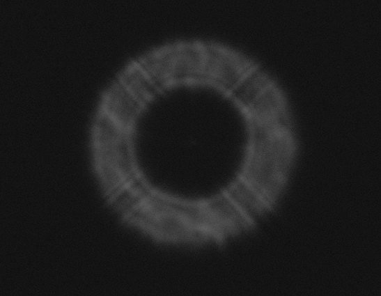

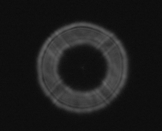

Multumesc pentru apreciere. Aspectul cometar a fost prezent inca de la primele poze facute far corector. Telescopul avea o usoara decolimare, pe care am corectat-o insa acest aspect nu a disparut. Fotografiile facute prin reductor prezinta aceeasi problema. In toamna trecuta am facut o colimare cu ajutorul unui colimator "TSRCKOLLI-G3", insa problema nu disparut. Atasez doua cadre cu steaua Altir centrata si excentrica ( steaua centrata nu prezinta nesimetrie ) precum si doua cadre in focus si outfocus. Eu consider ca, colimrea este rezonabila. As aprecia daca cineva are vreo sugestie privind acesta problema.
In focus
 Marime fisier:  19.56 kb
 Vizualizat:  de 3178 ori
Out focus
 Marime fisier:  30.71 kb

In toate imaginile postate stelele de magnitudine mai mica arata aspect cometar orientat cumva spre centrul imaginilor si daca efectul a aparut din start, (inaintea folosirii corectorului) cel mai probabil se datoreaza telescopului. Este o coma negativa, nu pozitiva ca la newtoniene. Nu mai tin minte cum dezvolta coma RC-urile dar cand o sa am chef poate fac o simulare...
Simetria rotationala e prezenta deja pe imagini si nu stiu daca o rotire suplimentara a corectorului te-ar putea lamuri.
Pe de alta parte imaginile intra/extra focus arata o supracorectie sferica destul de evidenta. Posibil ca aceasta debalansare a corectiei sa amplifice si coma telescopului.

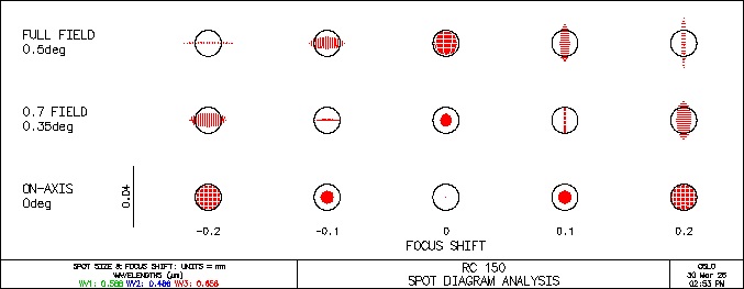

Am facut o mini simulare, am luat datele unui cassegrain GSO de 150mm cu distanta dintre oglinzi de 322,4mm si BWD de 285mm, am calculat razele de curbura ale oglinzilor dupa formulele RC si am obtinut valorile de -973mm pt primara si -450mm pt secundara. Am calculat si valoarea magnificatiei secundarei care a iesit de 3,699x dar am luat in continuare in calcul valoarea rotunjita de 3,7x. Conica principalei tot dupa formulele RC mi-a dat -1,074 iar a secundarei de -3,597.
Cu valorile astea introduse in softul de analiza mi-a dat rezultatele din imaginile de mai jos, un telescop care intradevar nu dezvolta coma si este foarte bine corectat (supracorectia reziduala este foarte mica, total nesemnificativa). Totusi rezultatul fuge vertiginos daca distanta dintre oglinzi se modifica, trecand ori in subcorectie ori in supracorectie ..
