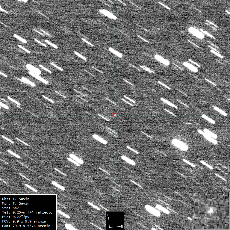

In seara de 29 decembrie 2025, utilizand telescopul remote al Astroclubului Bucuresti (oglinda de 250mm, f/4) gazduit in cadrul observatorului privat AlfaStar am observat si contribuit la confirmarea a nu mai putin de patru asteroizi.
Asteroizii noi sunt descoperiti in general de observatoarele mari (Atlas, Pan-Starrs etc), care survoleaza o zona mare a cerului in fiecare noapte, si raporteaza catre MPC (Minor Planet Center) ca in imaginile lor pare a fi un obiect la o anumita pozitie care se misca intr-o anumita directie cu o anumita viteza.
MPC introduce apoi acest obiect intr-o lista numita NEOCP (Near Earth Object Confirmation Page), ceea ce inseamna ca e posibil sa existe acel obiect dar se asteapta mai multe observatii pentru ca obiectul sa fie confirmat.
Atunci cand obiectul este confirmat, MPC publica o telegrama (sau o circulara) care anunta descoperirea obiectului, in care sunt trecuti atat cei care au descoperit obiectul cat si toti cei care au contribuit la confirmarea lui.
Prin observatiile din seara de 29 decembrie folosind telescopul din observator (codul observatorului este S47), am contribuit la confirmarea a patru astfel de asteroizi:
- Asteroidul 2025 YY8: https://minorplanetcenter.net/mpec/K25/K25YP6.html
- Asteroidul 2025 YH9: https://www.minorplanetcenter.net/mpec/K25/K25YQ1.html
- Asteroidul 2025 YJ9: https://www.minorplanetcenter.net/mpec/K25/K25YQ2.html
- Asteroidul 2025 YM9: https://www.minorplanetcenter.net/mpec/K25/K25YQ4.html
La confirmarea acestor asteroizi au contribuit cu observatii mai multi astronomi romani: Felician Ursache, Lucian Hudin, Radu Anghel, Radu Gherase si Tiberiu Savin. Nu stim daca este un record sau nu, probabil ca nu, dar in orice caz este un numar impresionant si arata ca astronomii romani o duc bine la acest capitol.
