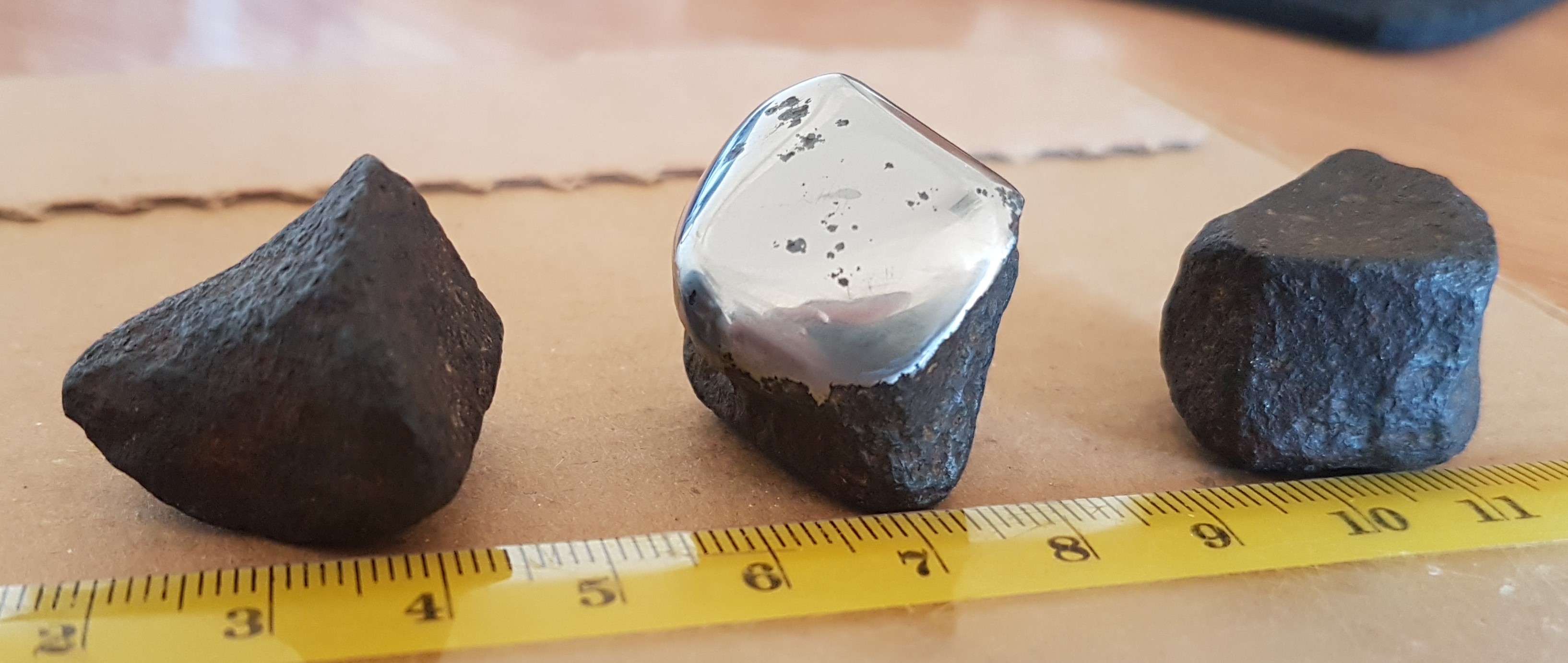

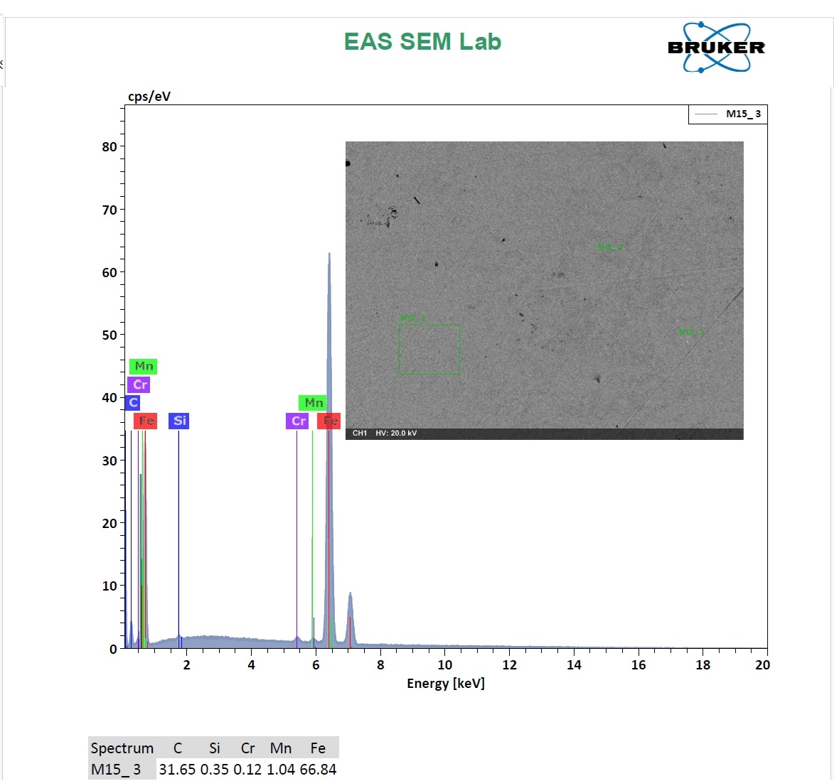

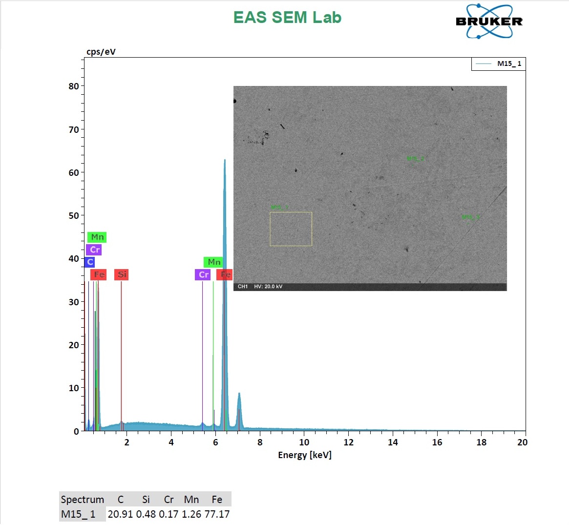

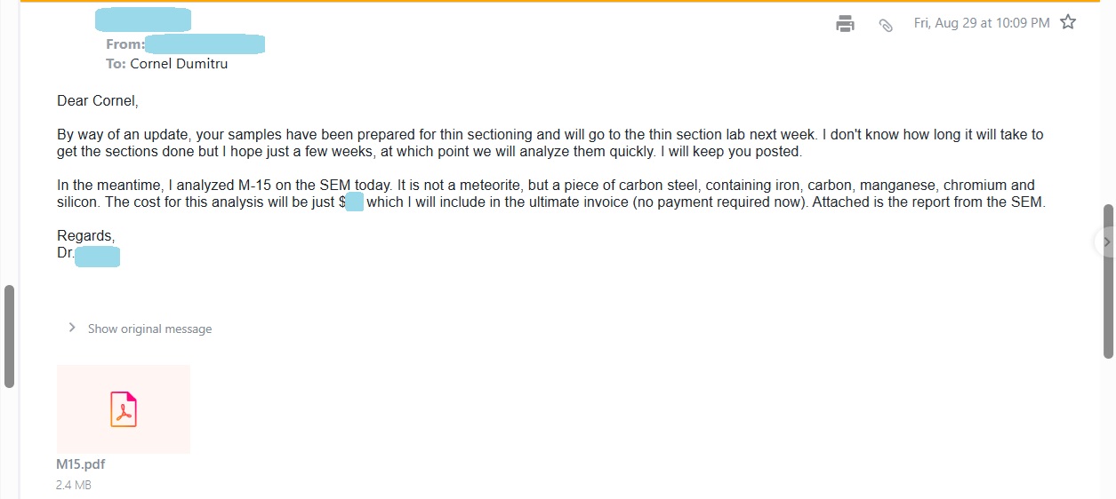

La sfarsitul lui august am primit (din Canada) vesti nu tocmai bune, nici tocmai surprinzatoare.
Frumoasele mele bucatele de fier din desert (Marrakech - 15) NU sunt fragmente de meteorit. ci probabil fragmente de obuz (de artilerie).
Nu cred ca furnizorul meu m-a pacalit intentionat, probabil si el a primit fragmentele respective cu buna-credinta si le-a pasat mai departe la fel.
Valoarea in bani este foarte mica, nu pot vorbi de o pierdere semnificativa.
De, se mai intampla.
Acum inteleg de ce tentativele mele de etching cu acid produceau o innegrire rapida a luciului metalic argintiu... pentru ca aliajul contine carbon.
In viitorul apropiat astept cu totul alt fel de vesti.
Analiza la SEM a unui esantion din specimenul Marrakech-15
 Marime fisier:  195.15 kb
 Vizualizat:  de 1564 ori
 Marime fisier:  194.91 kb
 Marime fisier:  192.74 kb
 Marime fisier:  102.89 kb
Specimenul Marrakech-15 compus din 3 fragmente metalice
 Marime fisier:  637.36 kb

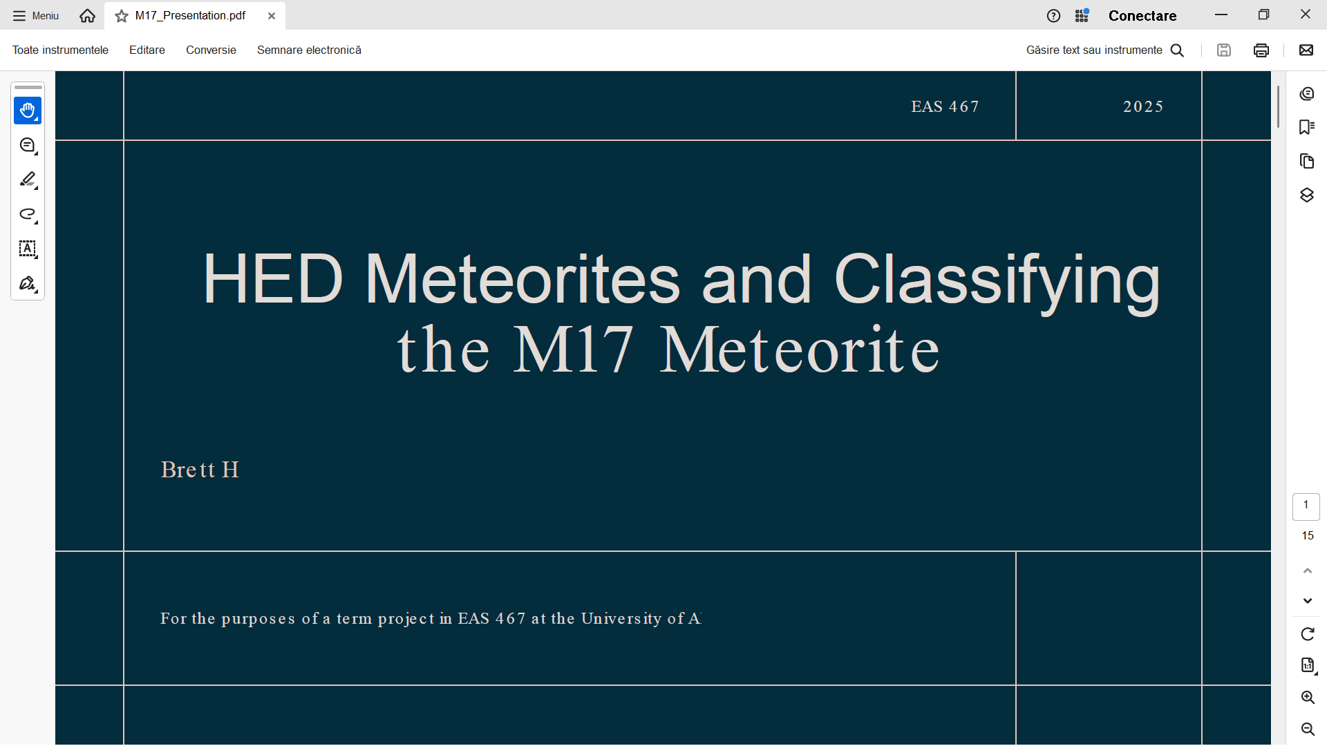

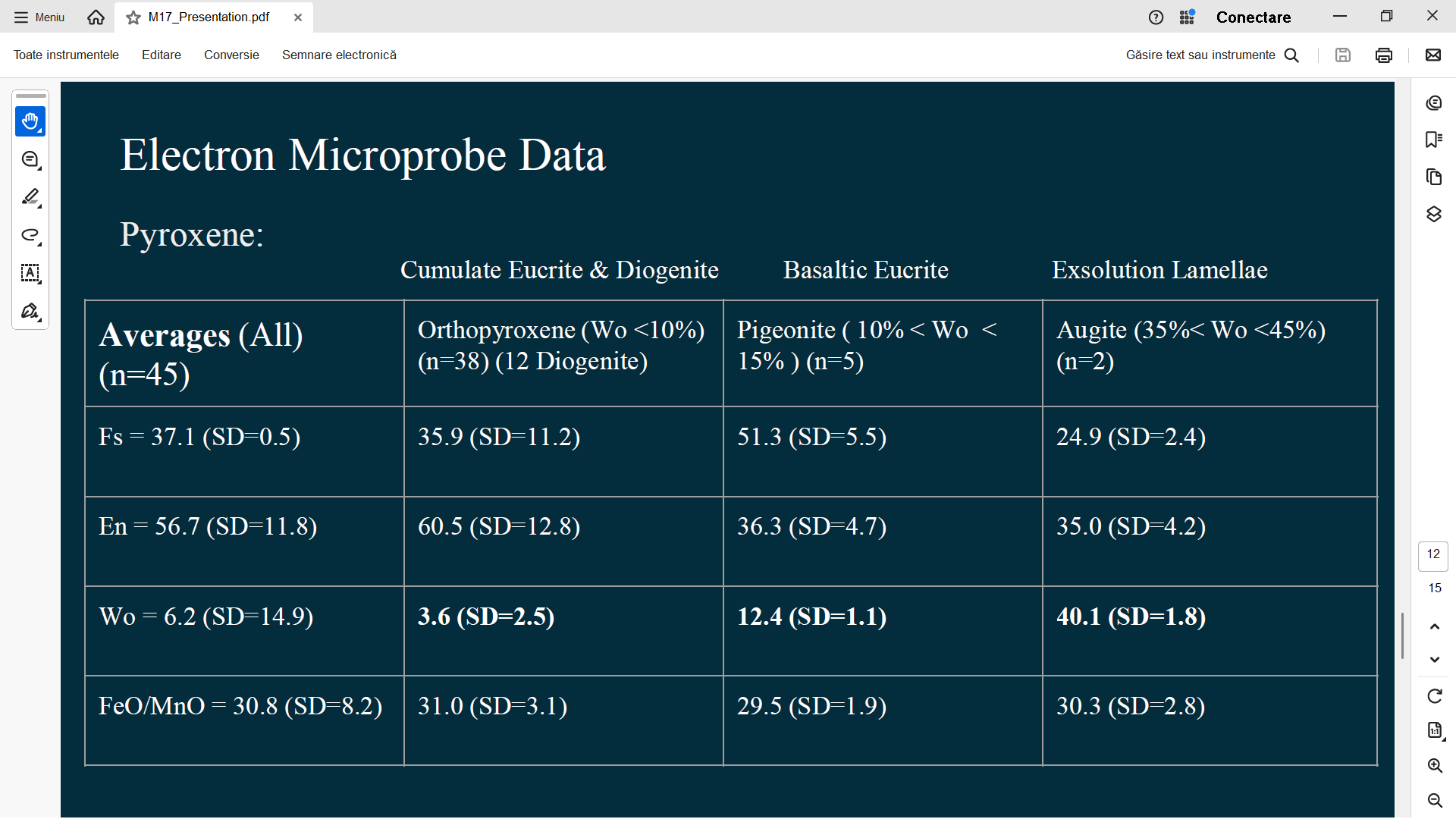

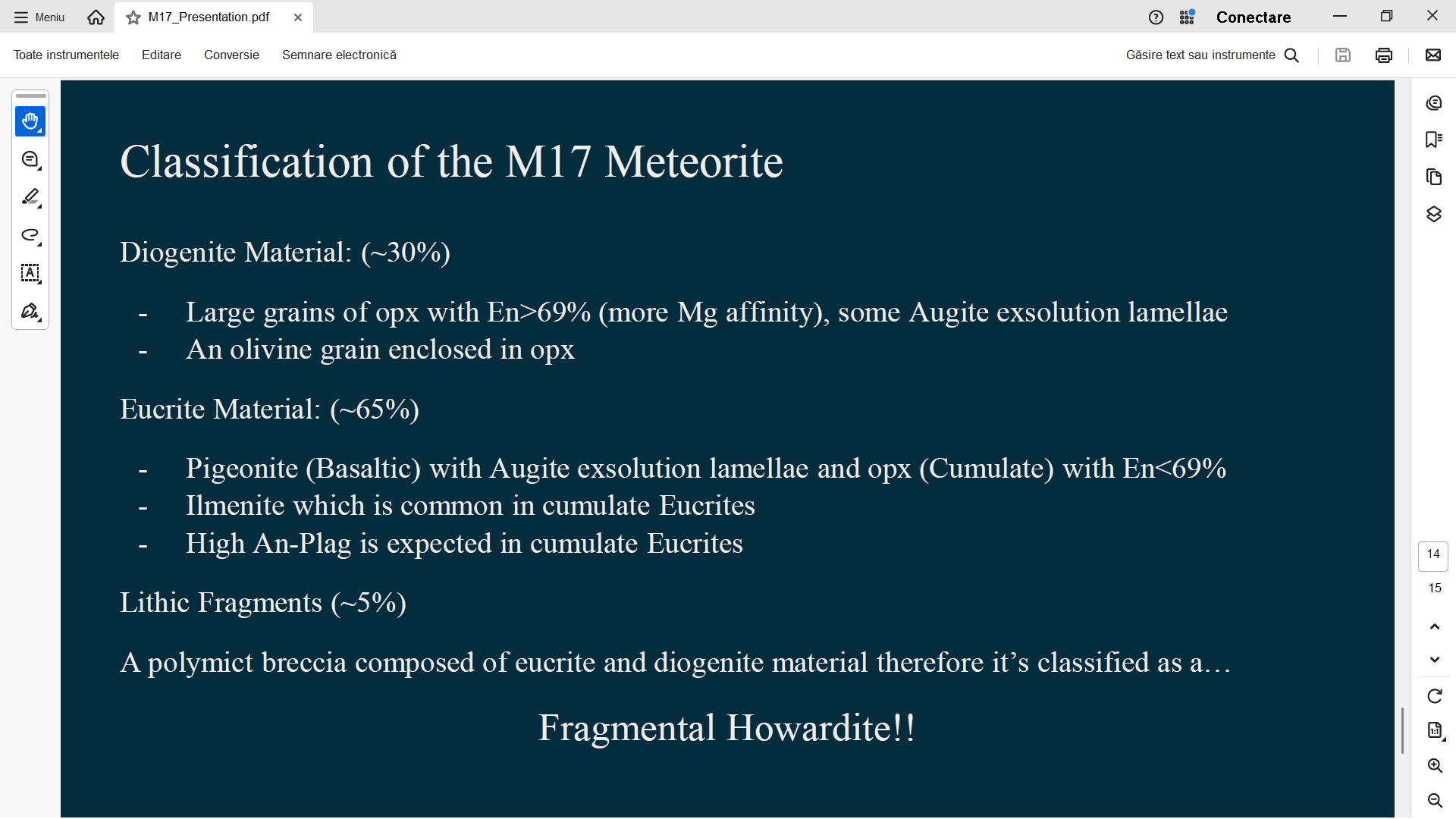

MesajTrimis: 06 Dec 2025 23:32 Download mesaj

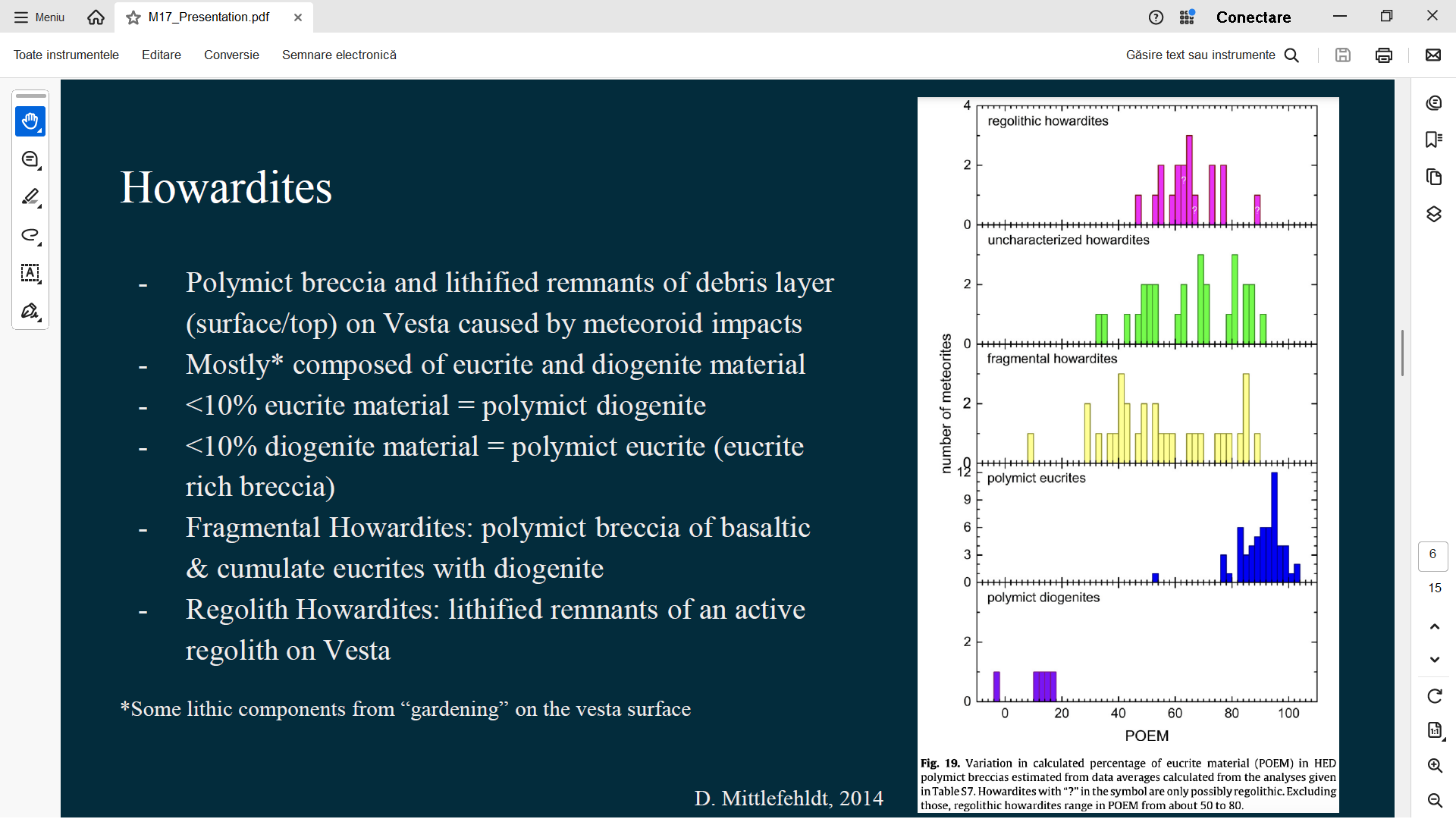

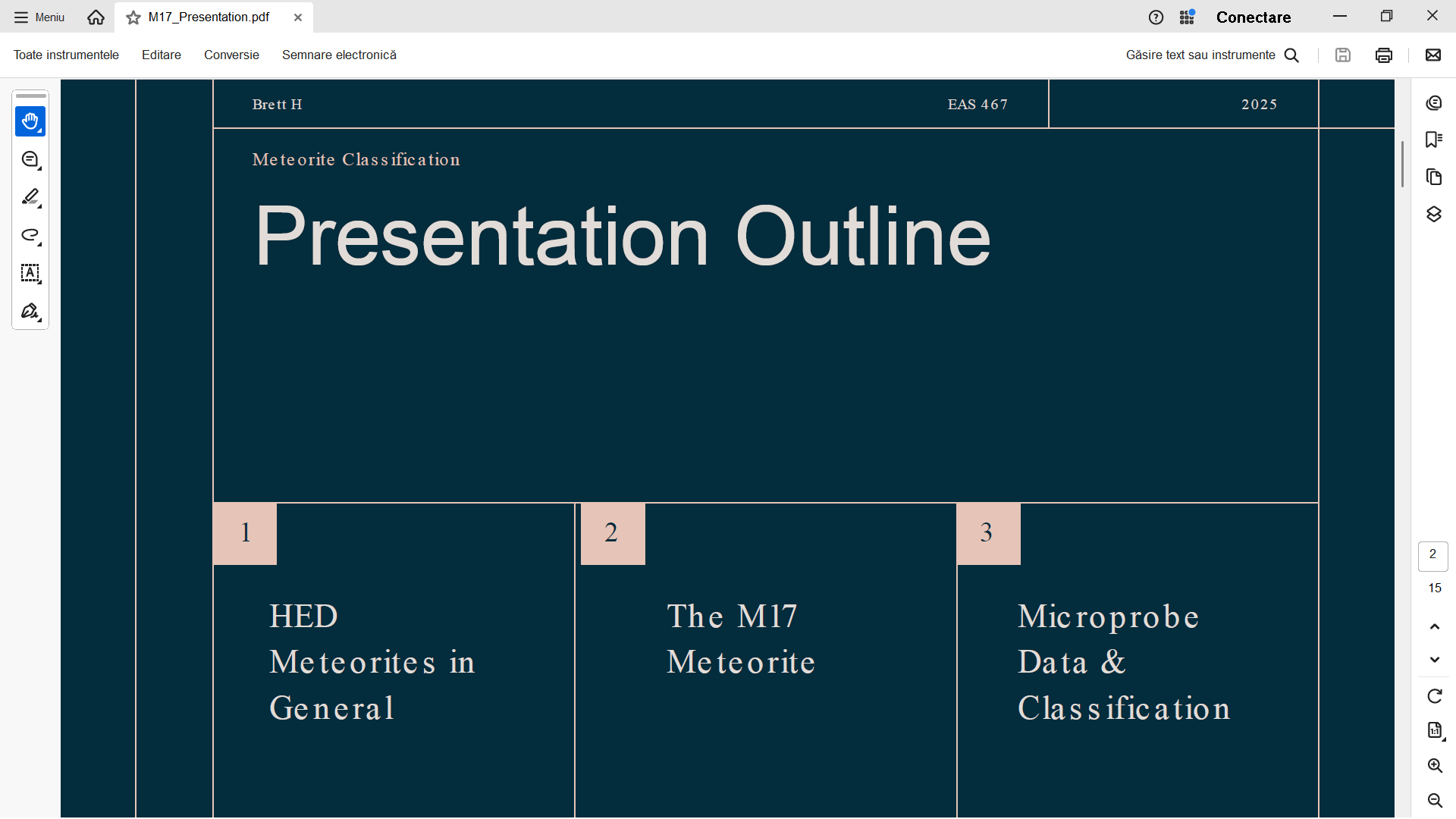

Au inceput sa apara rezultatele analizelor din Canada.
Nu o sa va plictisesc cu toate, sa zicem numai una.
Promisiunea este ca in cateva saptamani (dar sa credem cateva luni...) analiza specimenului M-17, meteorit howardite din NWA (north-west-africa), executata de un student al Dr.x.y. ca tema de proiect, va fi verificata de profesor, editata in forma canonica si supusa aprobarii NomCom. Iar specimenul M-17, care sta pe masa la 10 cm de tastatura mea, va fi aprobat cu un nume de genul "NWA xxxxx" si inclus in metbul.

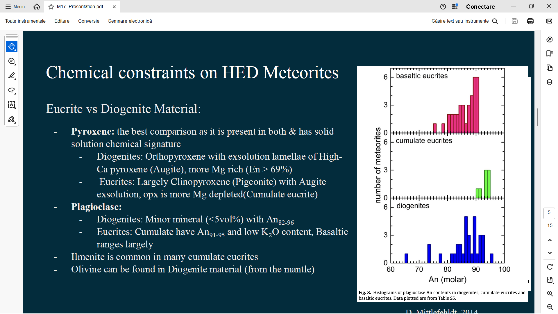

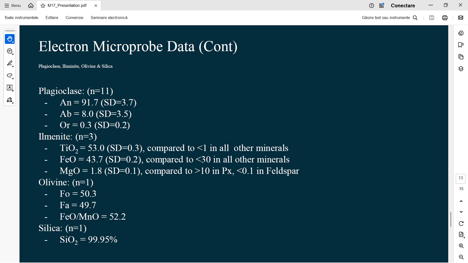

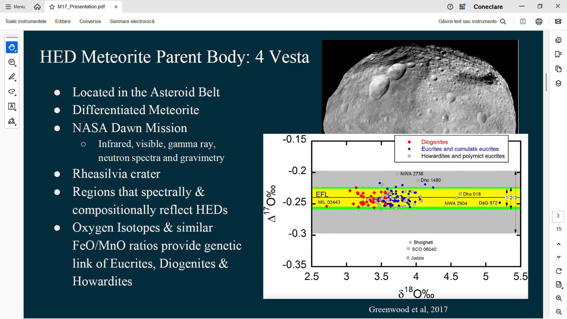

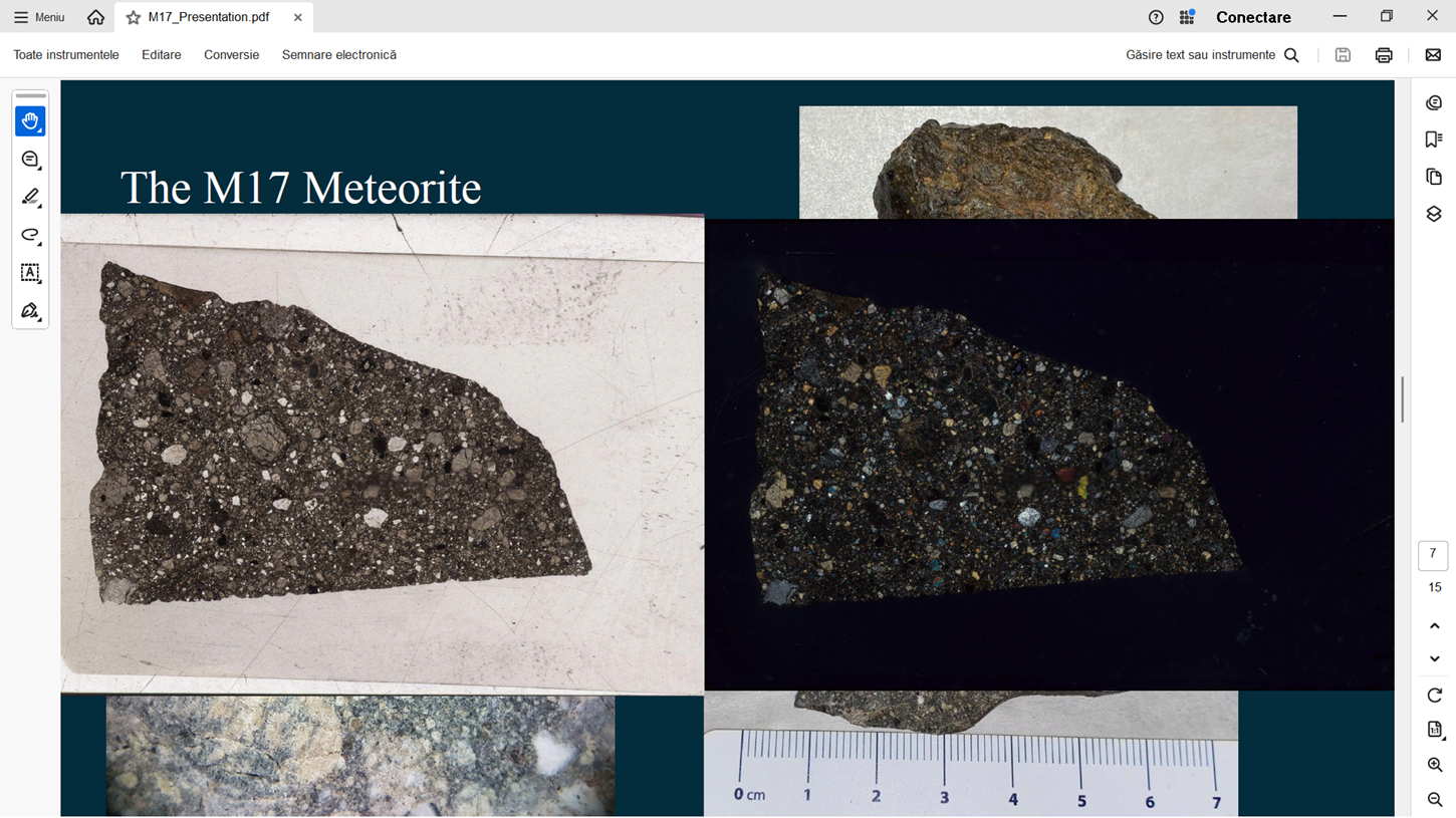

Am fost placut surprins sa aflu ca sectiunea subtire a fost analizata la microproba (EMPA, electron micro probe analysis_ sau EPMA electron probe micro analysis). Altenativa este SEM (scanning electron microscope). Si desigur, la microscopul optic.
M-17:
https://photos.app.goo.gl/31XYS9P7TPX7HB5n7
fragmentul trimis la analiza:
https://photos.app.goo.gl/2R7L42qrsVWszZNcA
sectiunea "in oglinda" a fragmentului trimis, la scanner, cu contrastul marit:
https://photos.app.goo.gl/UrEqnNmjbjBTTvQk8
Analiza M-17 meteorit howardite
 Marime fisier:  78.91 kb
 Vizualizat:  de 1462 ori
 Marime fisier:  78.84 kb
 Marime fisier:  599.07 kb
 Marime fisier:  299.19 kb
 Marime fisier:  285.33 kb
 Marime fisier:  315.06 kb

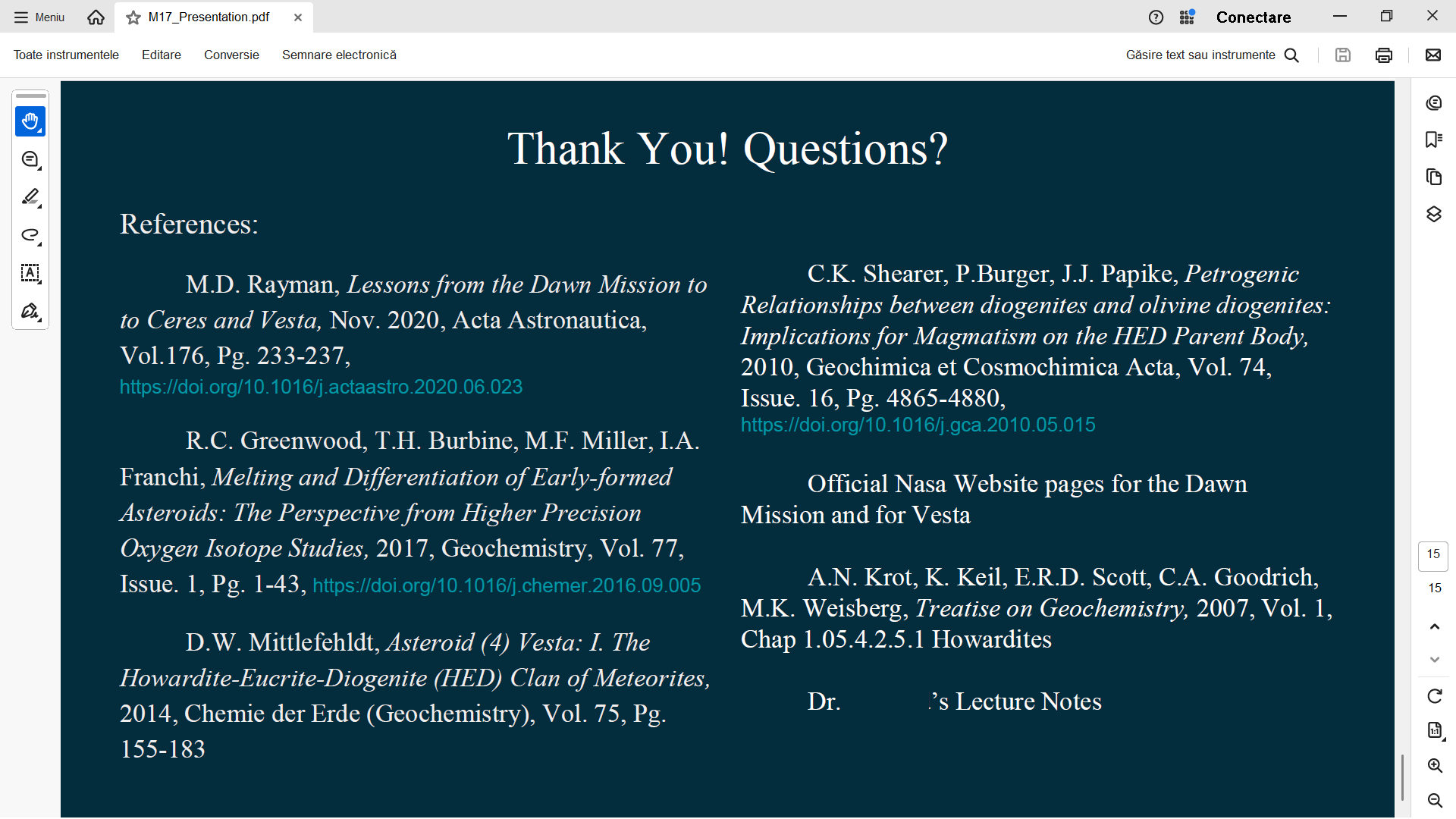

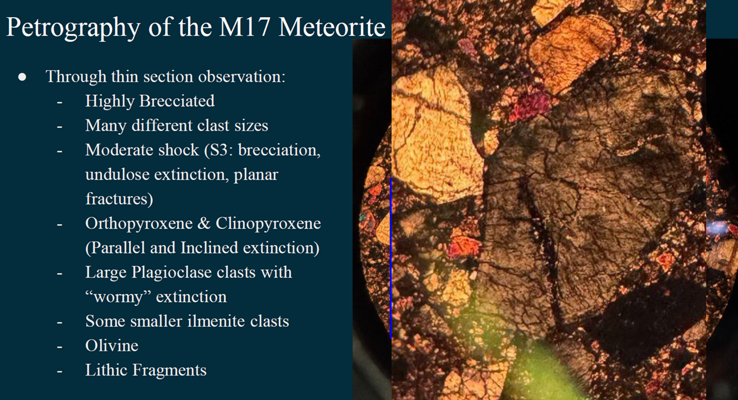

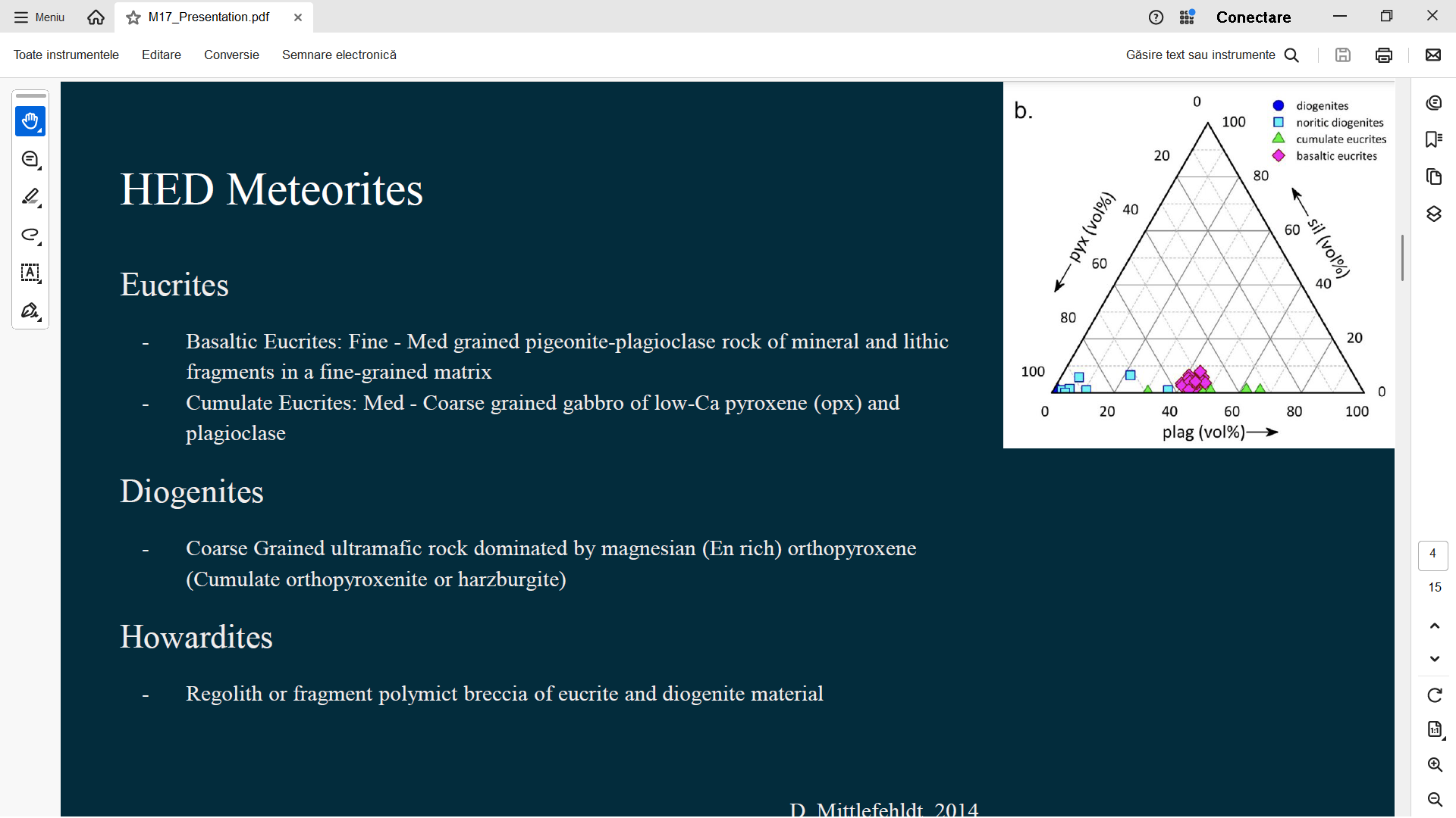

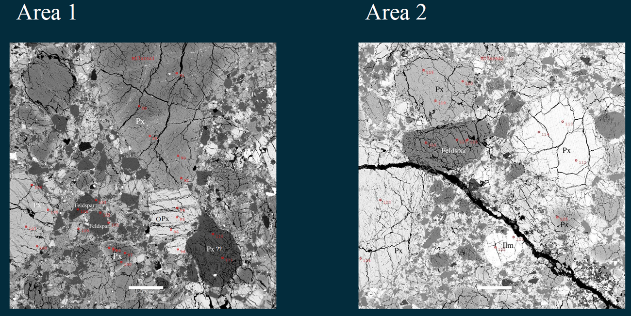

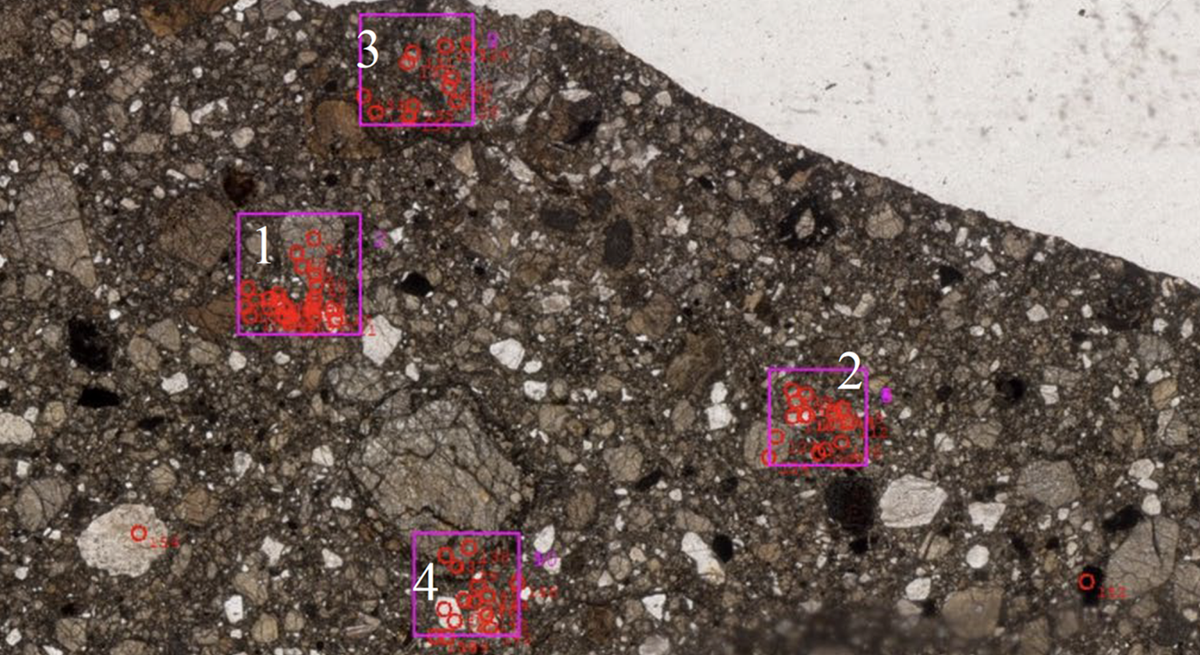

CONTINUARE M-17
 Marime fisier:  1.49 MB
 Vizualizat:  de 1446 ori
 Marime fisier:  1.44 MB
 Marime fisier:  1.17 MB
 Marime fisier:  1.41 MB
 Marime fisier:  1.21 MB
 Marime fisier:  1.25 MB
 Marime fisier:  127.23 kb
 Marime fisier:  141.73 kb
 Marime fisier:  146.25 kb
 Marime fisier:  269.2 kb
