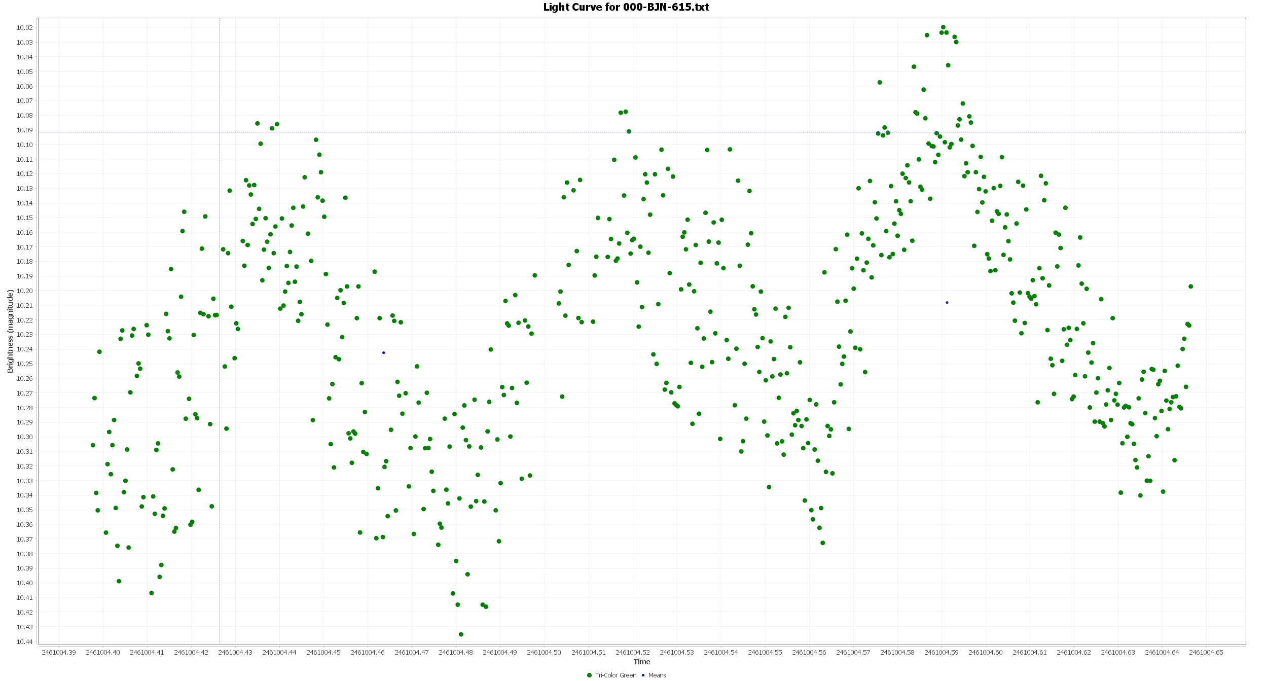

Observatii fotometrice la steaua variabila V0799 AUR cu telescopul RASA 8 al Astroclubului Bucuresti (AAVSO UID:000-BJN-615)
Steaua V0799 AUR este o stea variabila de tip HADS (High Ampitude Delta Scuti), subclasa a stelelor variabile de tip Delta Scuti, cu perioada scurta, de 1 pana la 6 ore, si amplitudine > 0,3.
Curbele de lumina ale stelelor variabile HADS sunt asimetrice, avand un timp de urcare rapid de la minimum la maximum si o coborare lenta de la maximum la minimum, in mod asemanator cu Cefeidele si stelele RR Lyrae.
Constelatie: Auriga
Coordonate: RA: 06 05 01.84 DEC: +55 09 51.9
Perioada: 0,076 d (109,58 min)
Magnitudine aparenta masurata: 10,02 – 10,44
Stele de comparatie:
CMP: 000-BMG-725 ; RA: 06:04:07.57; DEC: 55:14:01.4; MAG = 10,4
CHK: 000-BMW-499; RA: 06:05:51.07; DEC: 55:09:25.3; MAG = 11,6
Finder chart: X41346BFH
Cod observator AAVSO = SCRB

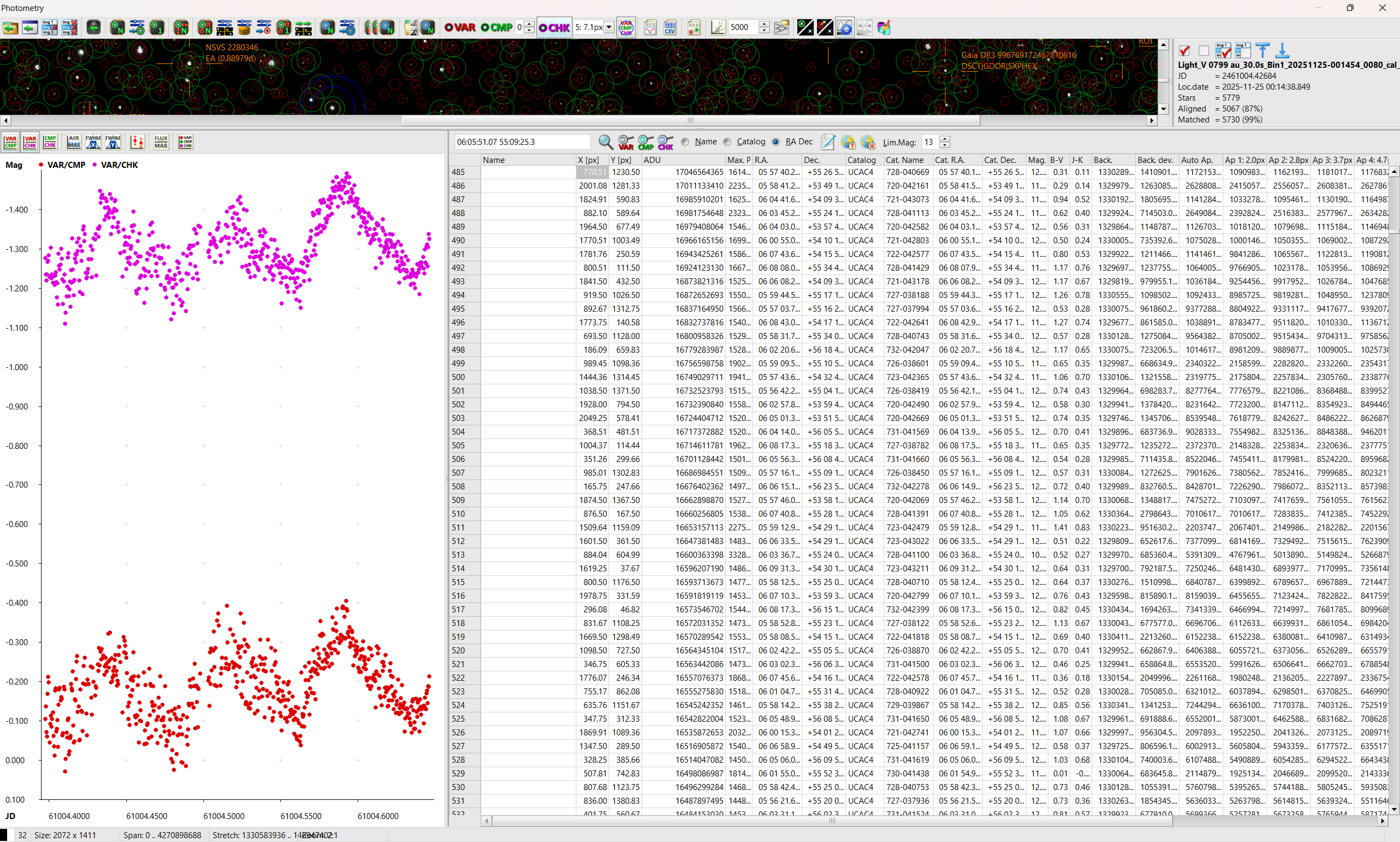

Observatiile ( ~ 600) au fost incarcate pe platforma AAVSO
Data / Locatie: 24 – 25 noiembrie 2025; Movila, jud Ialomita
Calibrare cadre si extractie canal G: ASTAP
Astrometrie / Fotometrie: SIPS
Grafic: AAVSO Vstar
Telescop: RASA 8 al Astroclubului Bucuresti
Montura Sky Watcher EQ6R a Astroclubului Bucuresti
Camera: ASI 294 MC pro
Filtru Optolong CLS
Ghidare: Luneta ghidare 30 mm x 120 mm si camera ghidare ASI 120 MM Mini.
Computer astro: ASI Air Plus
Data: 24 – 25 noiembrie 2025
Locatie: Movila - Ialomita
Autor: Cristian Suciu – Astroclubul Bucuresti

Felicitari, foarte frumoasa realizare !
La prima vedere, asimetria curbei nu pare foarte mare.
Cat este perioada de urcare ?
Amplitudinea este de 0,44 m ?

Salutare Mircea, multumim pentru comentariu. Iata date de la Dl. Suciu:
Perioada: 0.07600784 (109.58089 min)
Mag. range: 10.35 - 10.74 V -> 0.39
Urca in ~50 si coboara in ~60 (aproximare vizuala dupa curba de lumina)
Mesaje: 10363
MesajTrimis: 07 Dec 2025 22:19 Download mesaj
Multumesc pentru detalii !
Deja RR Lyr este o stea rapida pentru un incepator ca mine. Cea observata de voi e ''stea proiectil'' in privinta schimbarii de luminozitate.
Deci nu pentru comparatii dar pentru spectacolul in sine, cred ca ar merita vizitata steaua aceasta.
