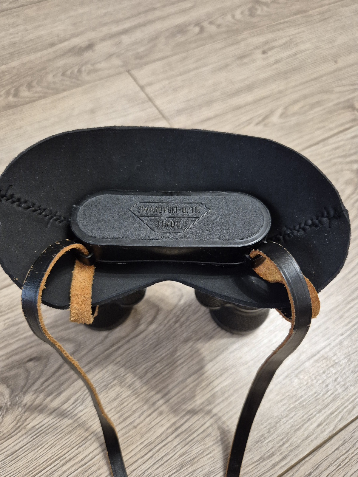

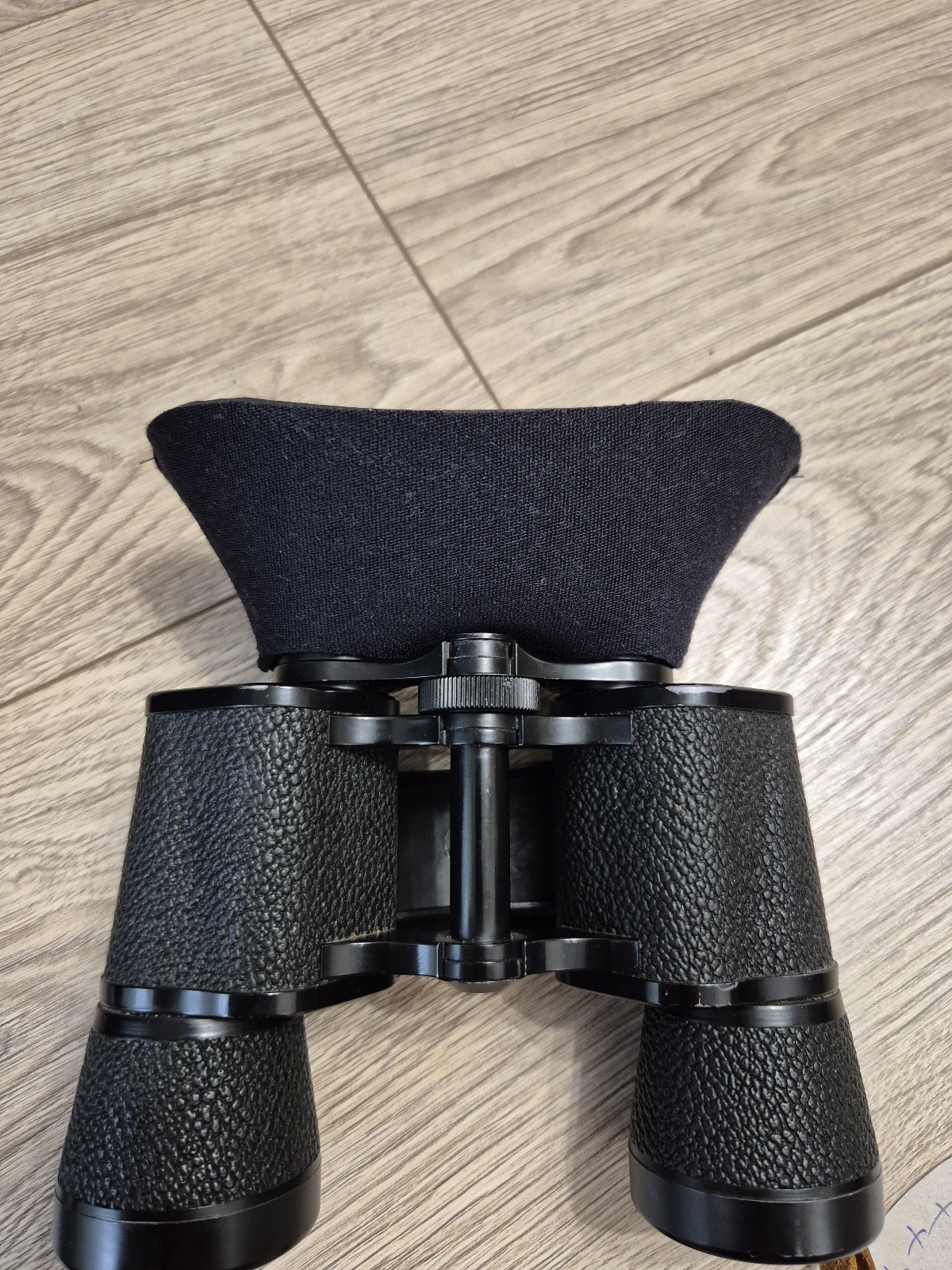

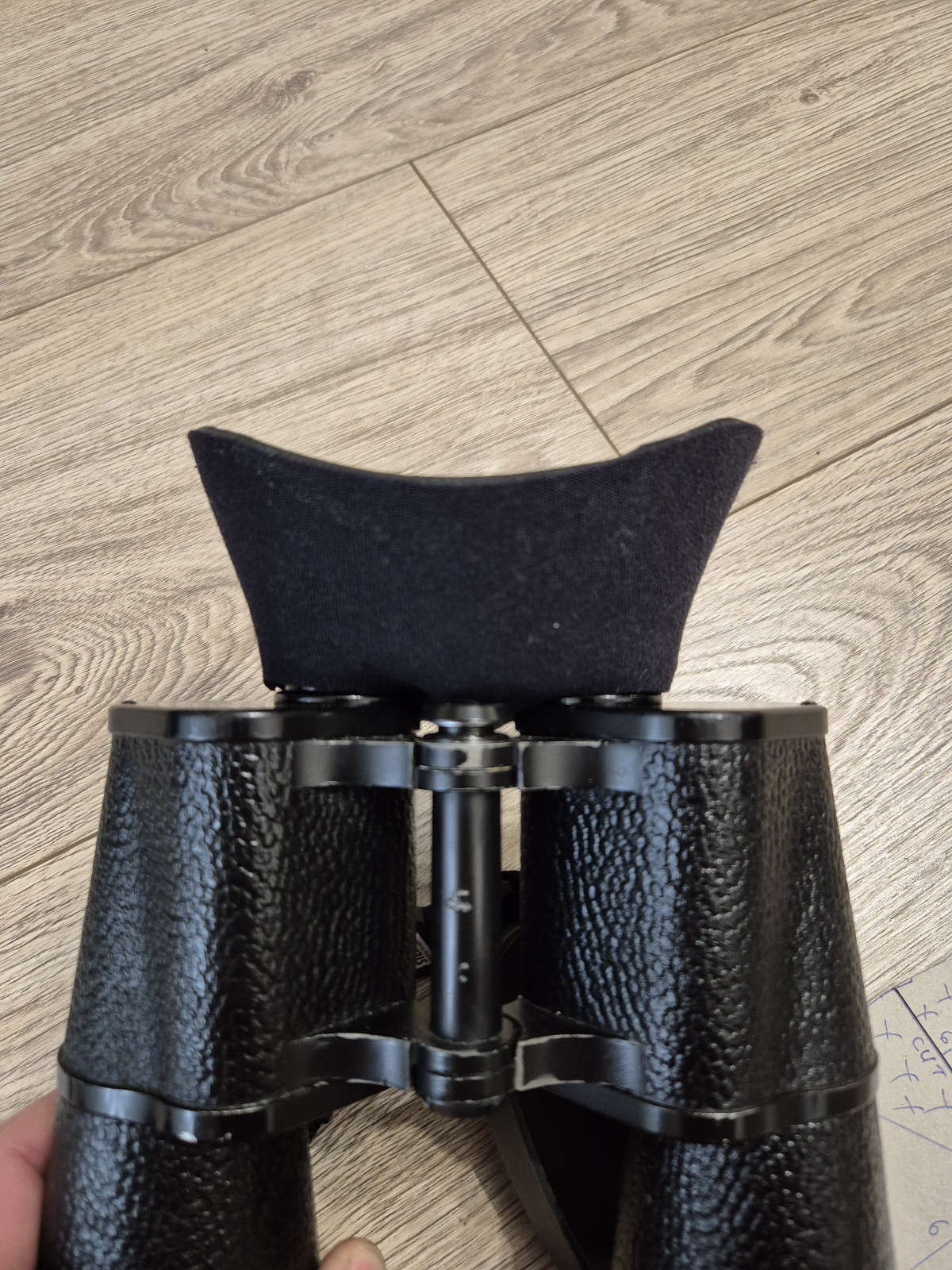

Orice asemanare cu un produs aflat deja pe piata este pur intamplatoare.😎
Poate fi considerat un accesoriu util.

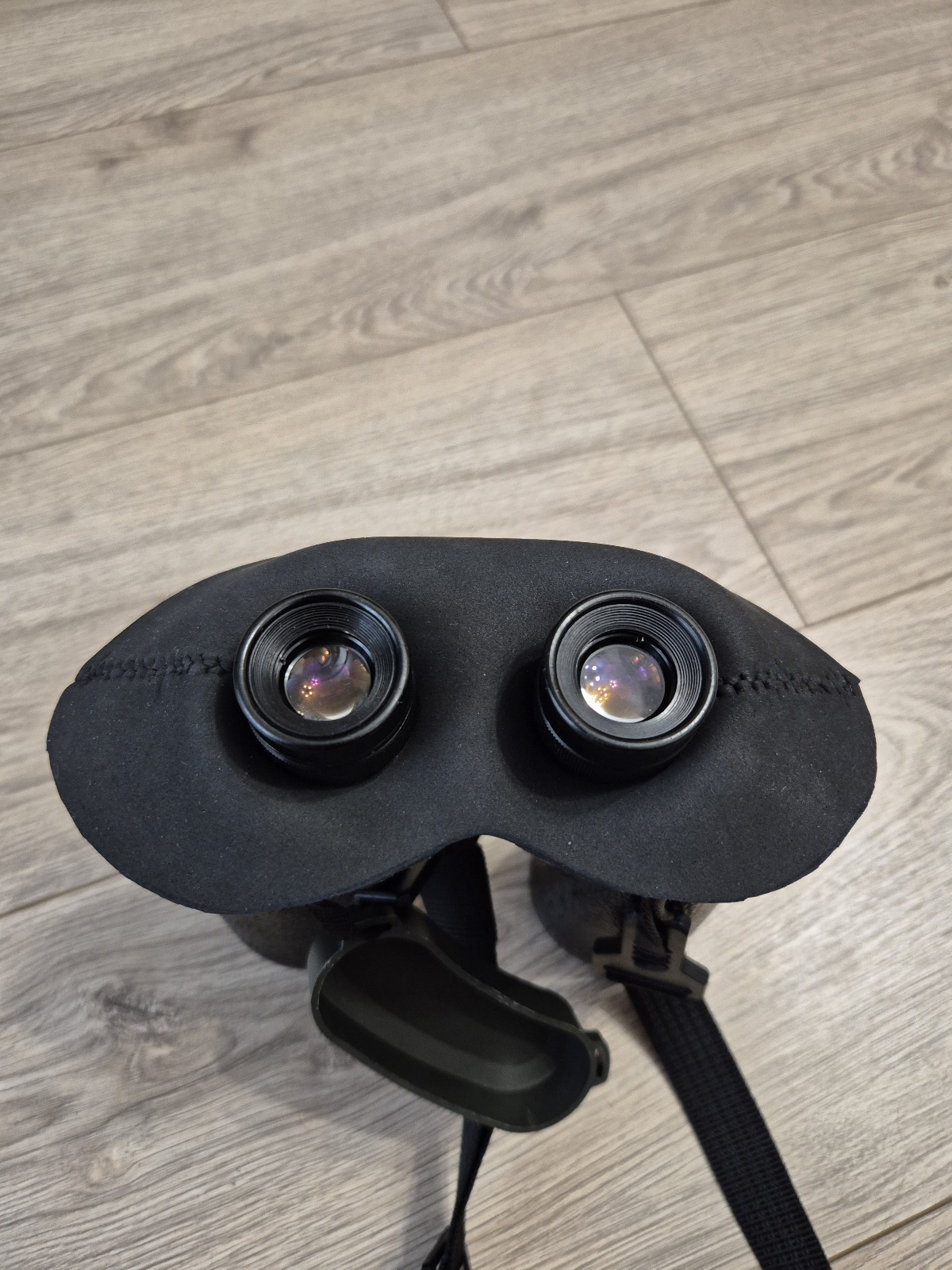

Aparatoarea am probat-o de la balcon, unde am atarnata si o instalatie luminoasa. Fara ea pe oculare apar tot felul de reflexii. Dar cand este montata, treaba se schimba radical.
Merge montata pe binocluri cu reglaj central si individual cu diametrul tubului ocular de maxim 3.5cm. Pentru oculare mai groase trebuie refacuta toata aparatoarea.
Materialul folosit este un neopren luat de la Lidl. Un fel de brau , lat de 23 cm si lung cam de 1m.

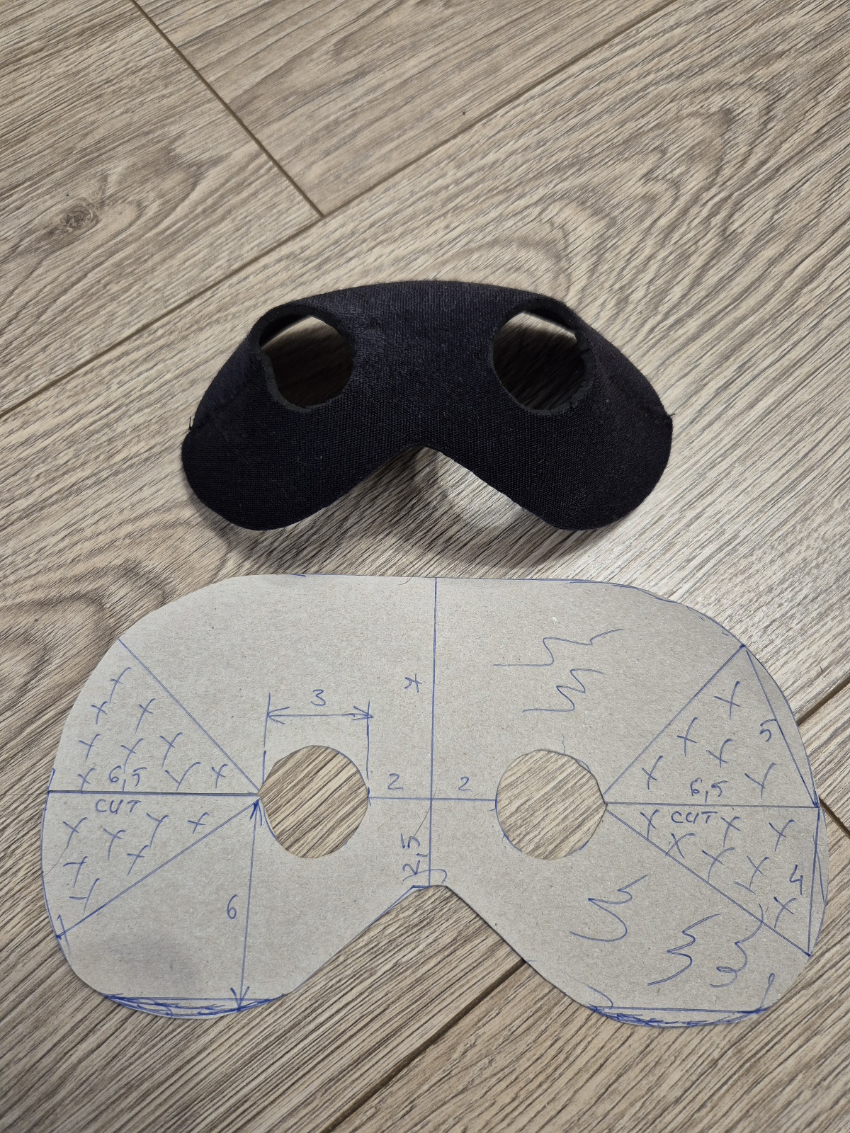

Atasez si o poza cu sablonul.
