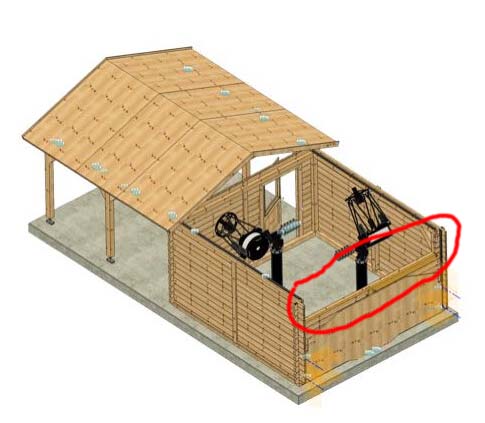

Multumesc tuturor pentru sugestii.
Am retinut ca trebuie facut un compromis intre vizibilitate si protectia data de pereti. Aveti dreptate Valy si Erwin. Cred ca vreo 10 grade sunt oricum acoperite de formele de relief. O sa fac peretii suficient de inalti ca sa acopere macar luneta.
Tudor, varianta aceea iese din discutie. Nu e curte, ci imas. Si mai bantuie si ursi pe acolo.
CristiB, portabilitatea nu prea ma intereseaza. Daca chiar mi-as dori ceva portabil, cred ca mi-as amenaja pe o platforma auto un soi de casuta.
Intr-adevar sunt foarte scumpe observatoarele alea. Lasand pretul deoparte, varianta de dom e prea batatoare la ochi. Sigur o sa vrea toti hotii din zona sa vada ce e inauntru...
Am vazut ca sunt si de vreo 5000 euro, dar sunt minuscule (1,6mx1,6m). Si imi pare exagerat pretul pentru niste lambriu imbinat. Eu sper sa nu depasesc 3000 euro pentru o constructie mai mare. Din cate am discutat cu Cristi, probabil va fi 3mx3m, sau poate 3mx5m, daca paralele o sa permita.

Dar apropo de variantele alea culisabile, are cineva idee de ce e facut decupajul acela in perete?

Sorin Sfartz a scris:
..are cineva idee de ce e facut decupajul acela in perete?
Cam pe acolo pe la 0-10' sunt cometele, poate ca merge cand esti in Chile sau Canare, si ai orizont clar. Laughing
Pt zonele astea normale ca ale noastre unde orizontul e poluat, sunt reflectoare becuri LED, unde mai bate si vantul, as face ca varful telescopului sa nu depaseasca (prea mult) marginile/peretii. Desigur sacrifici campul vizual, dar in timp obiectul urca pe cer si se rezolva.
Mai e si varianta sa iei asa ceva, nu e scump, si pui acoperisul pe sine, sau chiar toata sandramaua. Desi nu e cinestie ce lucratura, dar macar e gata de montat:
https://www.leroymerlin.ro/produse/casute-...FQEALw_wcB
Mesaje: 9975
MesajTrimis: 28 Noi 2025 14:01 Download mesaj
Liviu (StarChild) pe care-l cunoști de la Lisa și-a făcut observatorul pornind de la o căsuță de scule pentru grădină Ketter. Sunt pozele pe aici pe undeva (sau poate pe FB?). Însă fiind la el în curte a făcut pilon și platforma conformă cu cerințele unui observator fix.
Dacă e vorba să nu atragă atenția, atunci o căsuță pe care o faci tu din materiale locale (eventual cumperi o magazie sau hambar din lemn de la cineva care demolează) si se va integra mai bine in peisaj. Diferența va fi la acoperișul retractabil care nu trebuie să fie nici prea greu așa că va fi acoperit cu tablă ondulată sau șindrilă bituminoasă, nu cu țigle ceramice.
Nu știu ce rol poate avea deschiderea marcată în poză. Poate pentru că are deschidere spre Sud mai jos la orizont însă trebuie închis cu un oblon separat.

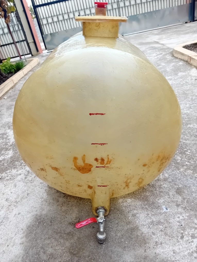

O idee: sunt în căutarea unui bazin de fibră de sticlă cu capacele laterale cît mai apropiate de semisferă. Diametrul optim ar fi 3m. Dacă bazinul este de capacitate mai mare, dar la diametrul de aprox. 3 m, se pot face două observatoare. Ar merge și unul recuperat din demolări, etc.

Un astfel de butoi ar mai putea fi folosit, erau o gramada pe la combinatele de vinificatie, mult mai mari decat cel din imagine. L-am pus doar ca exemplu.

Este de vînzare, ce diametru are, locatie ?

De vanzare este, restul nu mai stiu, e de pe OLX poza. 🙂
Butoi fibră de sticlă Troianul • OLX.ro https://share.google/xKrtkyLjWGwT66DFa

Comparând cu robinetul nu pare destul de mare. Problema cu domul este că atrage atenția, cum s-a discutat mai sus.
Indiferent cum va fi căsuța aș planta un gard viu în jurul lui din arbuști care cresc repede și care pot fi tunși fără probleme: salcâm, mărul calului, tuia, etc.
