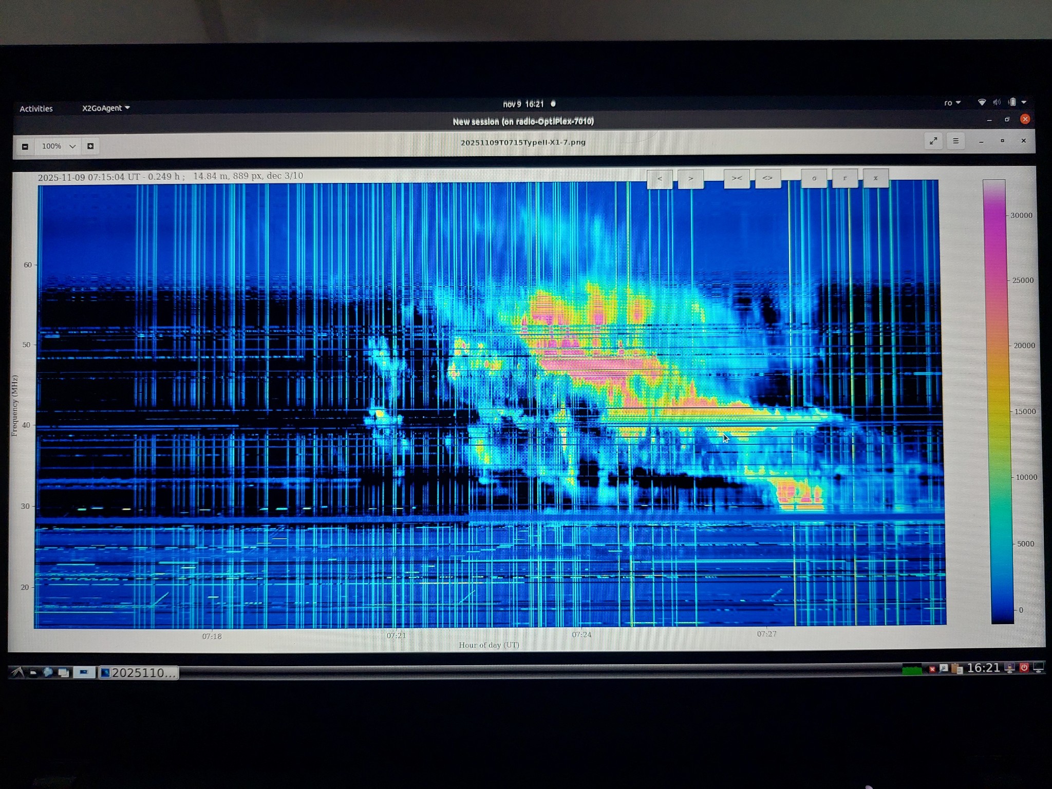

Faină teabă! Ieri dimineață aproape toate benzile de unde scurte au fost închise! Blackout, propagare prin reflexii ionosferice aproape nulă. A fost o erupție solară X1.79 cu ejecție de masă coronală tip halou. Au fost emisii radio de la Soare în mod continuu (Type IV) și cu drift lent și principală+armonică (Type II). Dacă auziți zgomot continuu sau burst (izbucniri scurte și dese - Type III) în locul convorbirilor obișnuite, să știți că acestea vin din coroana solară.
Ce vedeți mai jos e puțin offtopic, scuze! Este o spectrogramă radio obținută cu un RX-888 MK2 SDR și o antenă dipol tri-band de radio-amatori. "Plăcinta" aia este de la Soare, emisia tip II. Una dintre cele mai impresionante obtinute cu acest setup.
Type II radio burst

Ce antena folosesti, ce soft si ce sdr pentru obtinerea spectrului?

Îmi place mult spectrul acela. Sunt curios și eu ce soft și hardware s-a folosit. Vad că pe fundal este o distribuție Linux. Eu folosesc Fedora KDE Smile

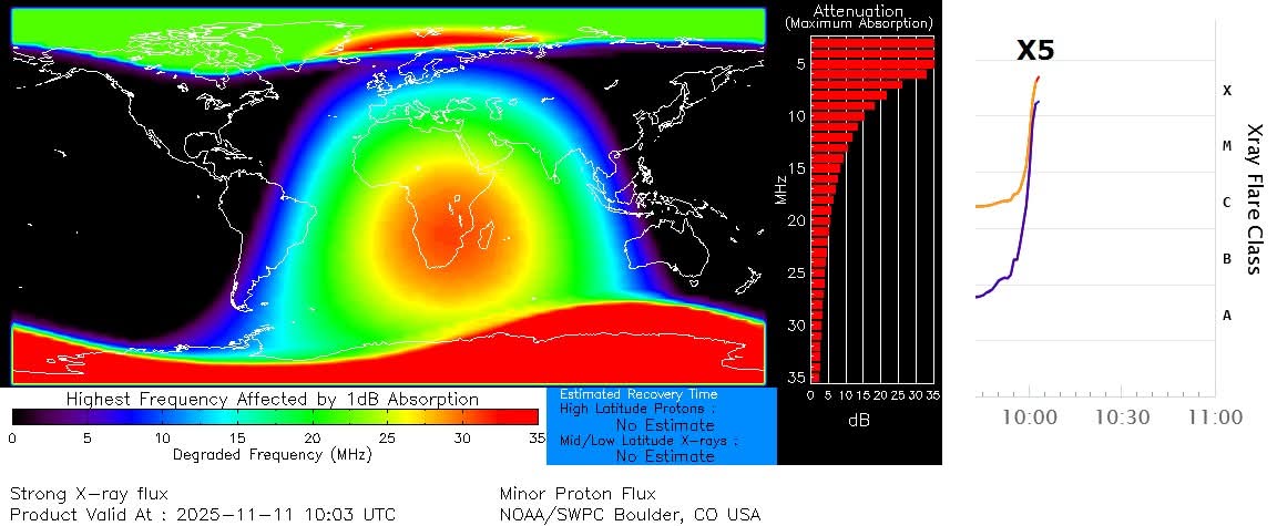

Din cauza erupției de clasa X5.1, a avut loc și un blocaj de semnale radio pe unde scurte. Dacă aș fi fost acasă de la facultate, aș fi testat cu rtlsdr v4...

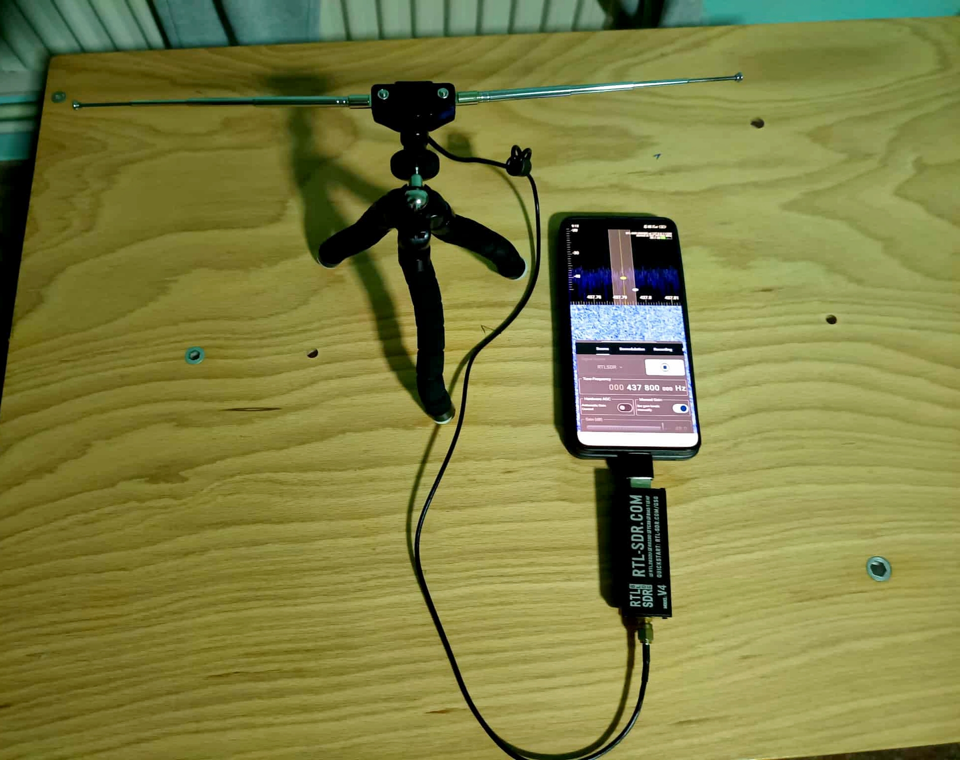

Am revenit cu o noua captura a semnalului de la iss, din seara asta, 11.11.2025, incepand cu ora 20:48.
De data asta am facut ceva setari, la inceput de video, iar mai tarziu (pe la minutul 1:44) a inceput sa se auda clar. Se poate observa si efectul Doppler, a tot trebuit sa schimb frecventa cu incetul si cu cat se indeparta ISS de locatia mea, semnalul devenea mai slab.
Legat de sursele locale de zgomot, mai am un cablu mai lung de cativa metrii. Il folosesc de obicei afara la inaltime, cu antenele lungi conectate (2m total), pt. benzile 80-15m de radioamatori sau pentru sw / fm broadcast.
Video receptie: https://youtube.com/shorts/q0AtwJOy58w
