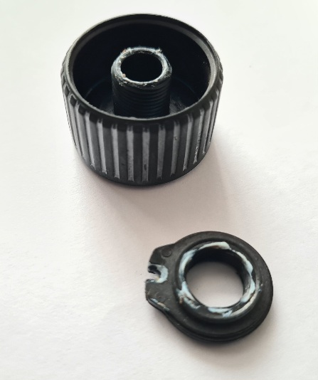

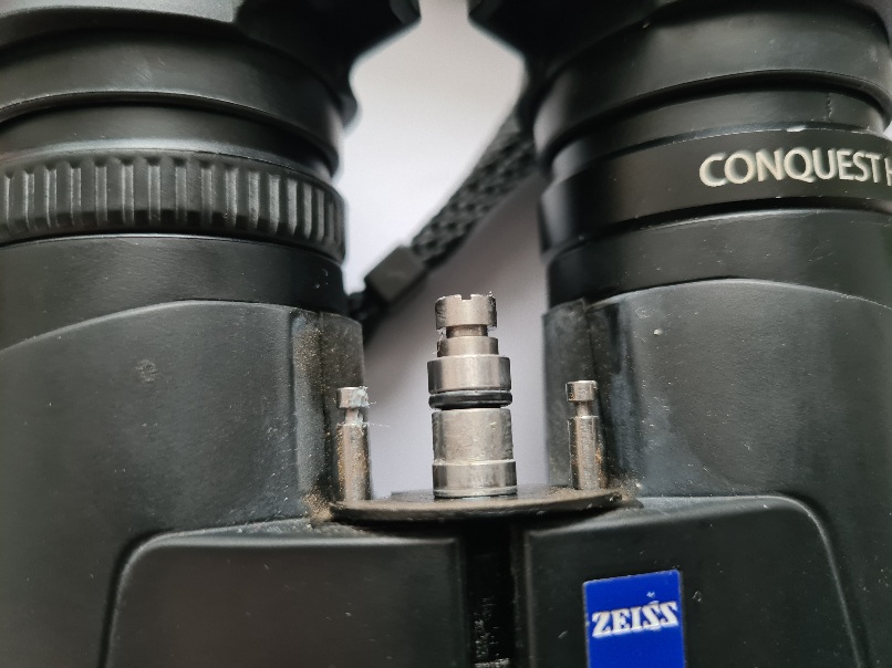

De mult timp imi statea pe cap problema cu defazarea focusului pe cele doua tuburi, azi am zis sa il desfac, aveti doua poze, eu am rotit piesa mobila de la stanga la dreapta, atat, pare rezolvata problema...cel putin asa pare bine. Referitor la micro reglaj....porcarii, este un o-ring pe ax pe care strange rotita, trebuie un o-ring mai gros ca sa stranga mai tare. Per ansamblu o lucrare made in china, cu piese din plastic si dimensiuni mici, de ex la Bushnell binocluri mult mai ieftine au tot mecanismul din metal, nu se compara, astia la 6000 lei pun plastice, si mai tot zicem de binocluri chinezesti ca nu is bune...astea is mai bune...

In cele din urma problema nu a fost tocmai rezolvata, dimensiunea piesei mobile fiind mai mica decat canalul din pistoane, asa ca am marit dimensiunea piesei prin aplicarea a doua straturi de "picatura" incat sa nu mai existe nici cel mai mic joc posibil, acum pare rezolvat 99% pt ca tot nu e perfect, adica un tub intra si iese din focus primul (numai astia anormali observa asta), asta inseamna ca merge mai usor decat celalat nu mai e vb de jocuri aici, cel mai probabil aderenta la tub a lentilei de focus difera de la un tub la altul. Si tot invartindul in toate felurile si analizand pana la nivel de atom, tocmai am obs ca rezolutia pe margini nu e la fel pe ambele tuburi. Asa ca, concluzia mea e cam asta: nu isi merita banii sub nici o forma! optica e buna central dar...margini diferite??? mecanica proasta rau! la 6500 lei ....sa fim seriosi, cum sa dai atatia bani pe asa ceva? Totusi vin cu rugamintea sa nu incerce cineva sa imi explice ca e un rebut, sau uzura si etc, NU, asta e calitatea! In acelasi timp va spun ca daca il dau la 1000 de utilizatori "normali" nici unu nu vede nici o problema la el, doar dintre cei anormali care suntem pe aici (unii doar), si care nu avem de lucru decat sa vedem daca nu are cumva ceva probleme un binoclu de doar 6500 lei...asa sunt unii, mai rautaciosi. Asa ca daca vreti sa nu vedeti asa probleme, va luati swarovski, pt ca atunci nu o sa vedeti asa ceva pt ca nu o sa aveti curaj sa cautati defecte la un pret de peste 10 000 lei, socul ar putea fi fatal in caz de intalnire cu realitatea.

Mie nu mi-e clar din imaginile precedente cum se face actionarea celor doua pistoane de focus. Ma gandesc ca rozeta de focus e prinsa prizonier cu surubul central de sus si prin rotatia ei deplaseaza sus/jos acea bucsa filetata cu ureche. Urechea probabil se conjuga cu degajarea unui piston si in felul asta il poate deplasa sus/jos. E doar o banuiala dar nu mi-e clar deloc cum se actioneaza al doilea piston... poate explici nitel...
Mai departe, ambele piese par din plastic, atat rozeta de focus cat si saiba filetata, posibil sa ma insel insa daca este asa solutia e cat se poate de proasta si ma refer la zona de conjugare a piesei de plastic cu pistonul de focus unde suprafata de contact este foarte mica si oricat de bun ar fi acel plastic uzura va fi accentuata.
Am zis bine pe undeva despre binoclurile cu mecanism de focalizare din plastic, daca le iei pentru tinut in vitrina sunt bune, tin mult, dar daca le iei sa le muncesti asa ceva nu tine mai mult de o luna...

Principiul de functionare este exact cum ai zis tu, piesa mobila are filet interior si rotita de focus are un ax pe mijloc cu filet exterior, si se infileteaza in piesa mobila, rotita de focus are in captul de sus o siguranta Seeger care nu ii da voie sa se deplaseze pe ax, prin urmare piesa mobila e fortata se se deplaseze cu cele doua pistoane. Pistoanele au cate un canal fiecare, urechea de la piesa mobila intra pe unul din canale la un piston, apoi partea exterioara a piesei intra pe canalul celuilalt piston si vine centrata de rotita de focus care intra prin ea. Nu se poate face doua urechie de prindere la piesa mobila pt ca atunci nu se mai poate regla DIP, dar e nevoie de o ureche ca sa nu lase piesa mobila sa se roteasca odata cu rotita de focus. Daca nu e clar ceva spune, ca mai detaliez.
Intre timp am rezolvat pana la 100% ca sa zic asa, am obs ca o-ringul de pe ax nu face mare branza acolo (si parca exista un joc infim a rotitei pe ax, rotita mergea foarte usor ) , este 5mm cu 1.5mm, am vrut sa pun 5mm cu 2mm dar era deja prea gros (la o-ring ma refer), asa ca am pus pe fundul canalului la ax niste teflon ca sa impinga spre exterios o-ringul original, si acum strange mai tare, rotita e foare ferma, are taria la rotire perfecta, nu se deregleaza accidental ca mai inainte, nu merge in suturi merge lin, are o rezistenta la rotire ca Meade 10x42 dar probabil ca nu il mai tii minte (lui Zoth ma adresez) dar mai usor decat la Lacerta Prime, important e ca merge liniar fara suturi, e exact taria ideala zic eu, asa am nimerit-o din prima. Am modificat un pic si la colimare pt ca ma deranja (psihic) faptul ca axa dreapta era fff putin mai jos; un capitol incheiat... Smile

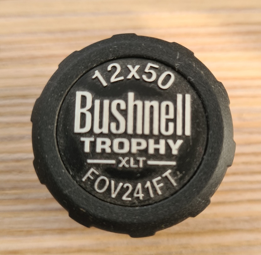

Valy, daca la 6500lei putem insinua ca e entry level si se poate accepta o mecanica mai slaba, atunci la un chinezesc de 1000 lei e normal daca lipseste o lentila din ocular....e sub zero level. O piesa facuta din material mai adecvat si fara tolerante aiurea, putea rezolva problema FARA costuri perceptibile la 6500lei, deci nu sunt scuze, piesa aia daca o face din bronz costa o nimica toata, altii pun la binoclu de 1000lei (cu optica de amator) piese de metal, iar altii la 6500lei pun plastic (la optica profi). In poza e reglaj focus Bushnell, tot din metal.
