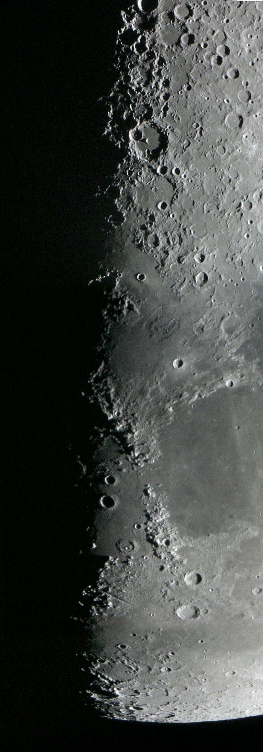

Aseara am facut poze la luna prin Cassegrain-ul 250mm modificat (secundara noua a marit focarul de la 4000 la 5200mm).
Sunt doua imagini in mozaic fara stacuiri. exp 1/20 400ISO eos 300D.

Octavian, am o intrebare tehnica:
Ce raza Petzval pentru planul focal a generat programul in noua configuratie D=250, f=5200 ?

Multumesc de raspunsuri, Referitor la Petzval radius acesta este acum 700mm fata de 1177 cat era cu secundara pt 4000 focar. acest parametru e bine sa fie la val cat mai mare cu toate ca la instrumente cu camp mic vazut pe cer nu se simte.
E ciudat totusi ca la marginea unui camp de 0.5 grade pe cer "grid distortion" imi da 0,0055% la F 5200 si 0,0086% la F 4000.

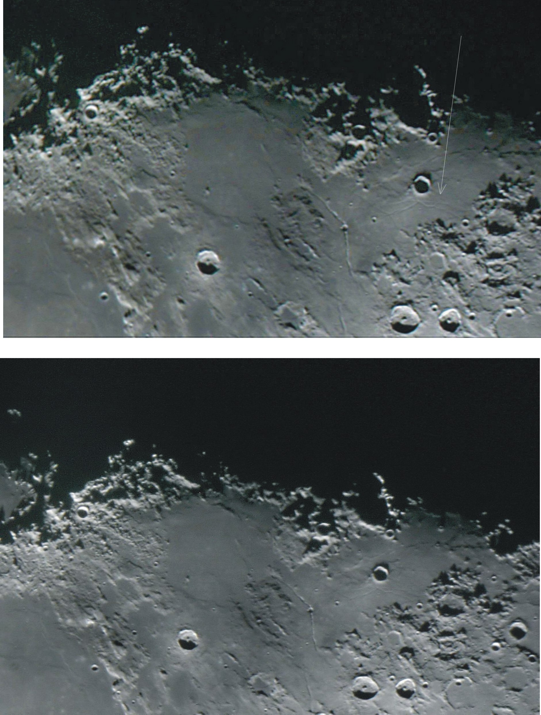

Tot din seria aceasta de poze am gasit si clisee mai bune.

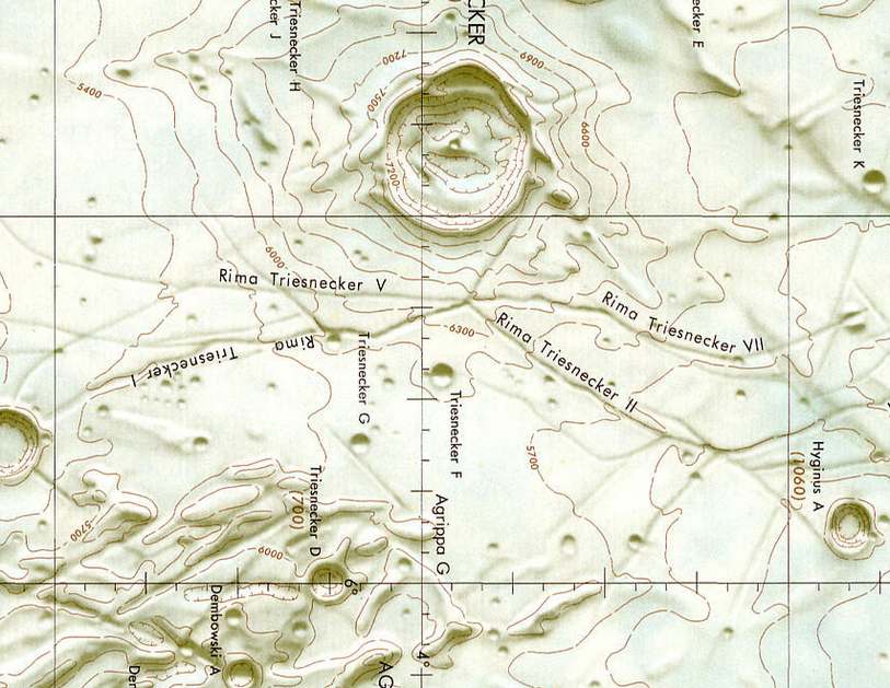

Am selectat o zona interesanta (in dreapta ) din MARE VAPORUM , "canioanele" Triesnecker ce au grosime de 1-2 km , cel de sub crater chiar sub 1Km.
Din masuratori cu VMA (virtual moon atlas) 1km pe luna reprezinta 0,5 sec arc.
Am incercat si stac in poza de sus dar rezultatele sunt bune doar local unde am concentrat precizia alinerii, e greu la mariri mari si camp larg cu stacuirea, detaliile sunt miscate haotic de atmosfera. Ar fi necesar un program cu puncte de acumulare, Registx 4 are dar nu prea functioneaza da erori mereu, stiti altu mai bun functionabil?
