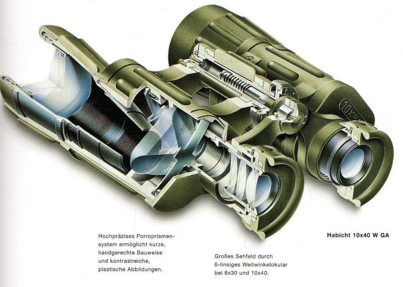

Doar o mica corectie daca imi e ingaduit: Habicht 7x42 are intradevar oculare Kellner (3 lentile in doua grupe), dar 10x40 are oculare mai complexe cu 6 lentile in 3 grupe. Ciudat ca aranjamentul lentilelor nu seamana cu nici o schema clasica de ocular, mai mult ca sigur e o inventie swaro ...
 Marime fisier:  85.23 kb
 Vizualizat:  de 172 ori
