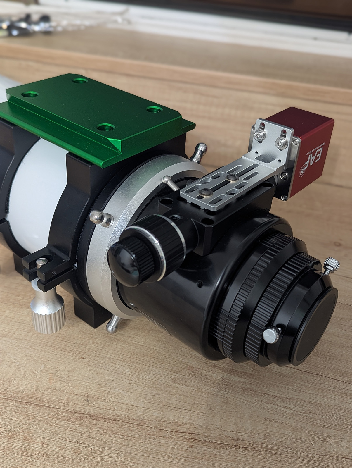

Nu prea am inteles care a fost solutia: mai intai s-a curatat gaura surubului cu o freza de 1 mm (gaura fiind initial plina cu acea vaselina protectoare). Si apoi s-a introdus un inbus de 2 mm care a intrat la fix si astfel s-a desurubat ?
Mesaje: 11570
MesajTrimis: 31 Iul 2025 15:44 Download mesaj
Nu cred ca e vaselina, e ceva mai consistent, pasta solidificata ceva. Merge si cu un ac, ceva subtire, zgarmani si se ia.
Da, cureti si dupa aceea merge inbusul.

Oare este vreo problema daca se monteaza motorul de focus in partea cu rotile de miscare fina ?
Am observat mai ales montarea motorului in locul rotii mari (am vazut ca asa este recomandat, chiar daca n-am inteles de ce ...).
Doar intr-un singur exemplu am vazut montarea motorului in locul celor 2 mici roti de miscare fina.

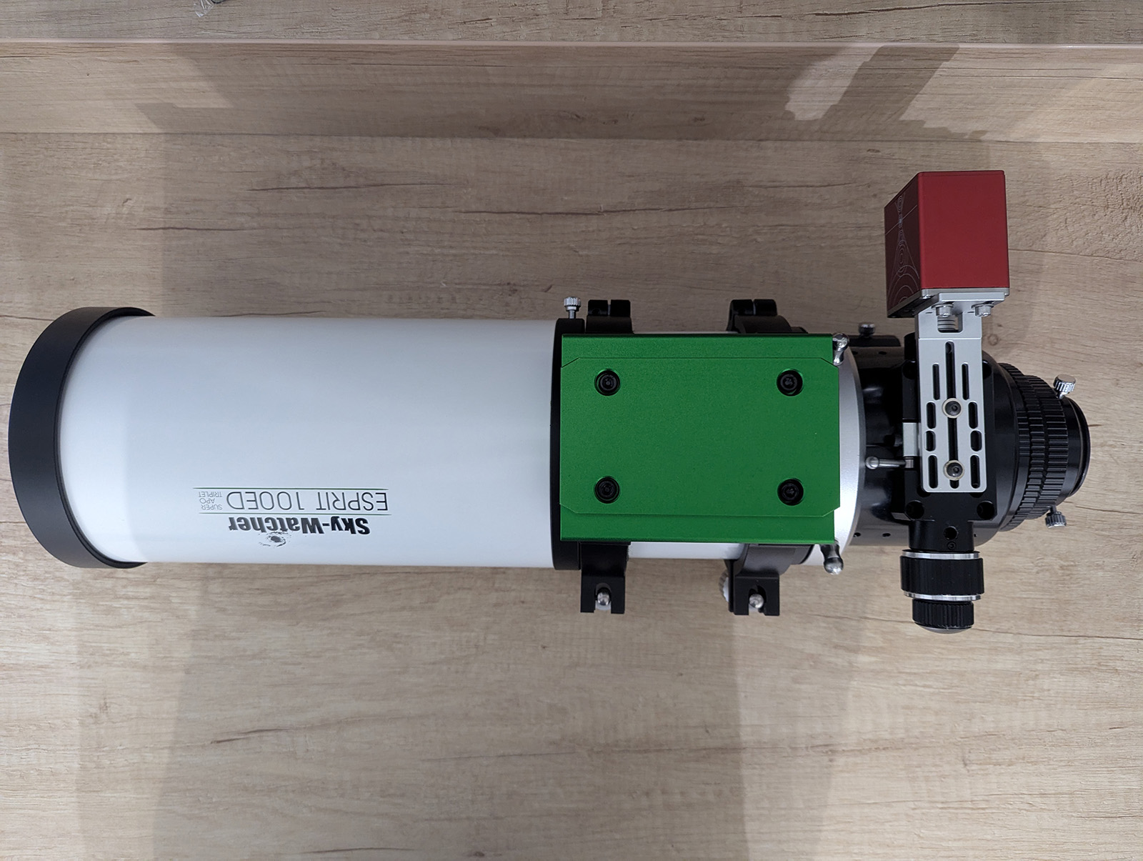

Azi am rezolvat cu montarea motorului de focus cu ajutorul lui Erwin, caruia ii multumesc inca o data si pe aceasta cale.
Cu experienta si uneltele lui, Erwin a scos surubul (cu care m-am luptat pana l-am aplatizat) in 5 minute ...
Multumesc tuturor celor care au venit cu sugestii.

Am măsurat o diferență de doar 4 sutimi între imbusul care se învârtea și cel care a scos șurubul, aflat în trusa britanică în țoli, mai aproape de 2mm decât cel din trusa de metrice.
Acum, cer senin să ai și să probezi focuserul motorizat cu succes!
Mesaje: 6275
MesajTrimis: 01 Aug 2025 10:04 Download mesaj
Diferenta e chiar mai mica, eu am masurat doua sutimi intre imbusul de 2 si cel de 5/64, valoare confirmata si de calcul.
Asadar ai desfacut surubul cu imbusul de 5/64? Nu stiu daca am inteles bine din postarea ta...

Da, așa este! Dar șurubul era M4 iar Alex a avut unul în cutiuța lui și l-am înlocuit în roată. Menționez că am bătut ușor cu un ciocan mic în el pentru a desprinde filetul înțepenit. Imbusul a intrat bine în locaș, nu de aia am bătut.
