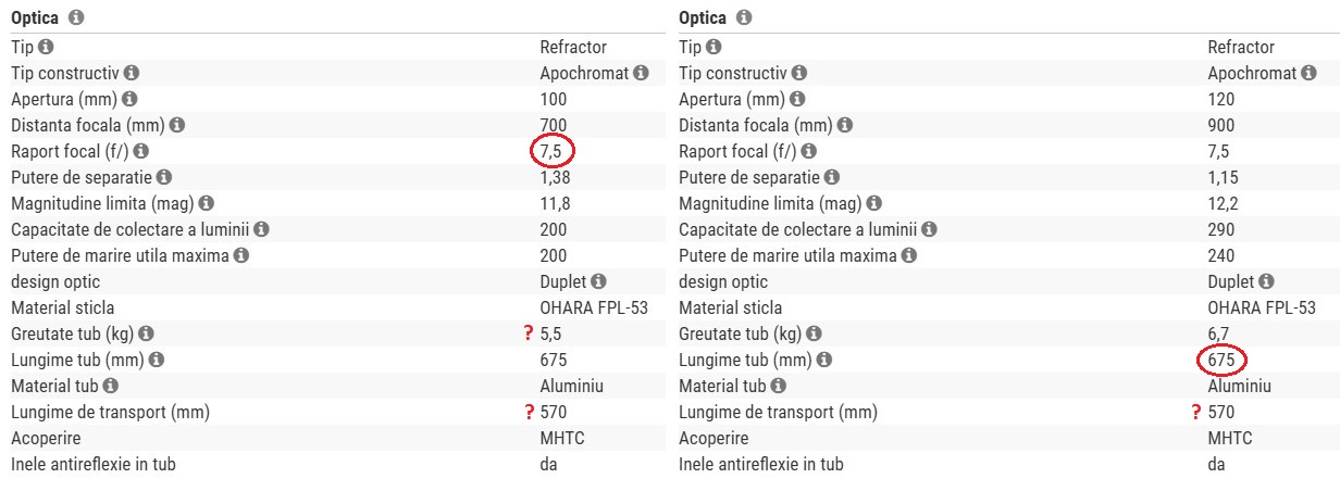

Trebuie sa va uitati cu atentie la datele tehnice, tabelele ce le cuprind par mai degraba copiate de la un model la altul fara sa fie modificate corect si in totalitate.
Un exemplu mai jos in care sunt trecute datele pentru modelele EDX de 100 si 120mm si unde am subliniat unele inadvertente ..

Rhemaxos - nu am vazut niciunde sa fie scris din ce fel de material e facut al doilea element / lentila - lanthanum sau schrott. Iar focuserul de pe noua serie EDX inca nu a fost testat de nimeni, sa poata cineva spune cu siguranta ca sunt mai slabe decat cele de pe vechea serie. Vom vedea cand vor aparea primele review-uri in saptamanile viitoare.
Zoth - pe site-ul celor de la First Light Optics specificatiile par sa fie corecte.
