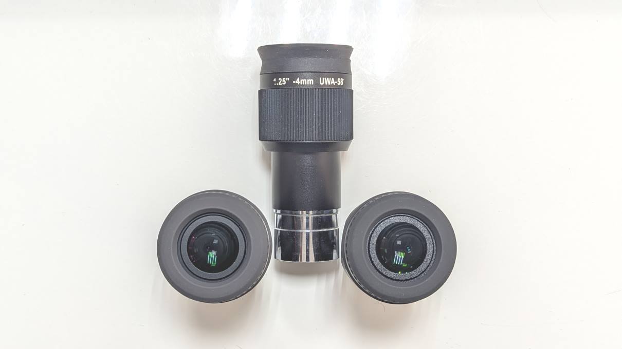

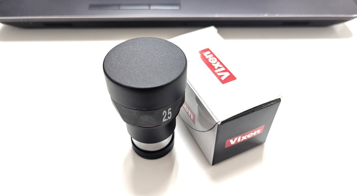

MesajTrimis: 30 Iul 2025 18:12 Download mesaj
Viata la 2.5mm nu e chiar asa de rea cum zic unii, oameni rai suflet hain invidiosi.
Unu a venit in cutia Vixen, celalalt in ceva de la TS, am crezut ca e SH, dar par ambele noi, virgine.
Se vede ok, pot spune ca se sesizeaza punctul de focus cand derulez focuserul fata/spate. Pare ca nici liniile nu sunt asa curbate ca cel de 4mm, dar sunt. Se vede mai mult albatru/verde extra/intra focal. Nu e rau, dar nici perfect. Vedem pe Luna, Jupiter etc cand o fi ocazie. La terestru e "purtabil".
Multumesc tuturor pentru ajutor. Si nu va iert ca m-ati lasat sa cheltuiesc...iar.. Laughing

MesajTrimis: 31 Iul 2025 20:38 Download mesaj
Daca incepi cu reprosurile, na ... ''ne pare bine ca te-am bagat la cheltuiala'' !
Sa le folosesti sanatos !
Cu TS-ul nu stiu ce sa zic, e ceva neclar acolo. Planetarele TS mie mi se par foarte elegante. De Lite nu e cu mult mai breaz. Ba, anumite detalii tehnologice imi cam dau unele banuieli singaporeze.
Uite, al doilea din stanga e TS, nu prea seamana cu al tau.
Inca odata, bafta la mariri mari si interesante. Dar ce tot amani atata probele practice, e cerul mai departe din Bucuresti ?
