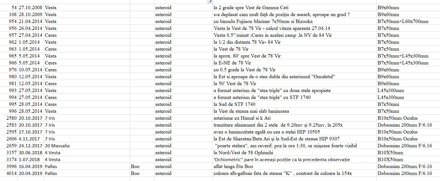

Dar, ca sa nu vin cu mana goala, pot sa va spun ca prima mea observatie de asterozi a avut loc la 27 Octombrie 2008. Am observat cu luneta 60x700mm, la marirea de 17x, obtinuta cu ocular rusesc TAL Huygens acromatic 42mm, vezi lista.
Dupa cum vedem in lista din atasament, intre Oct. 2008 si Aprilie 2019, am efectuat 25 observatii la cinci asteroizi: Vesta, Ceres, Iris, Massalia, Pallas. 19 observatii dintre acestea au fost efectuate cu binocluri obsinuite de 50mm sau 60mm.
