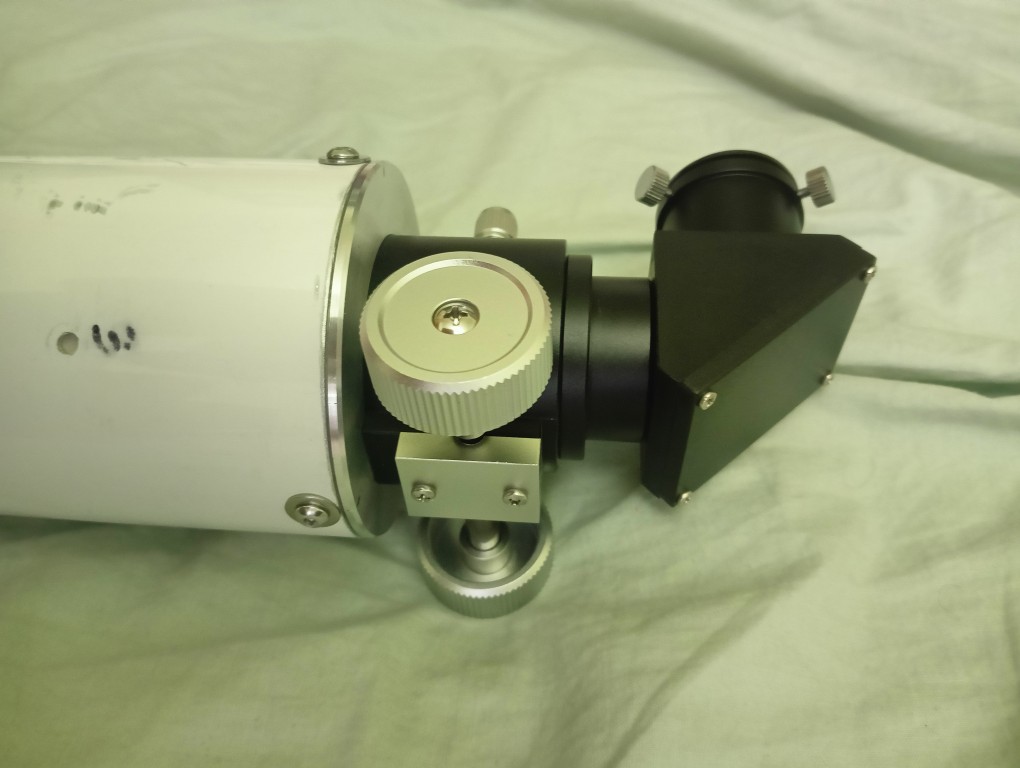

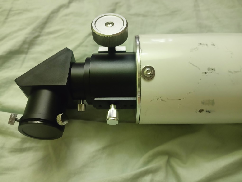

A dat Dumnezeu si am montat si eu pe luneta, in sfarsit, focuser-ul cu cremaliera.
A trebuit sa pilesc putin tubul lunetei, iar aseara, din balcon, am testat pe o stea mai stralucitoare: la 150x cercurile nu se ating si sunt la aceeasi distanta unul fata de celalalt
Chiar daca nu ar fi perfect concentrice, iar ochii mei nu ar sesiza micile imperfectiuni, totusi 150x e maximul la care as duce luneta - si probabil rar.
Ma rog, la 150x Luna probabil e mai toleranta, desi mai demult cand am privit la Jupiter nici acolo nu m-a deranjat, am compensat din ochi si creier probabil, intre momentele de seeing prost/turbulente atmosferice etc., iar intre aceste momente, cand seeingul a fost bun, luneta s-a descurcat destul de bine sau macar decent la 150x Jupiter.
Ca sa fiu sigur am testat si la 120x si e la fel, cercurile sunt concentrice.
La final am pus si Ploss-ul de 25 mm, nu ca ar mai conta dupa testele de mai sus, dar am vrut sa testez tot ce am.
In fine, luneta e colimata.

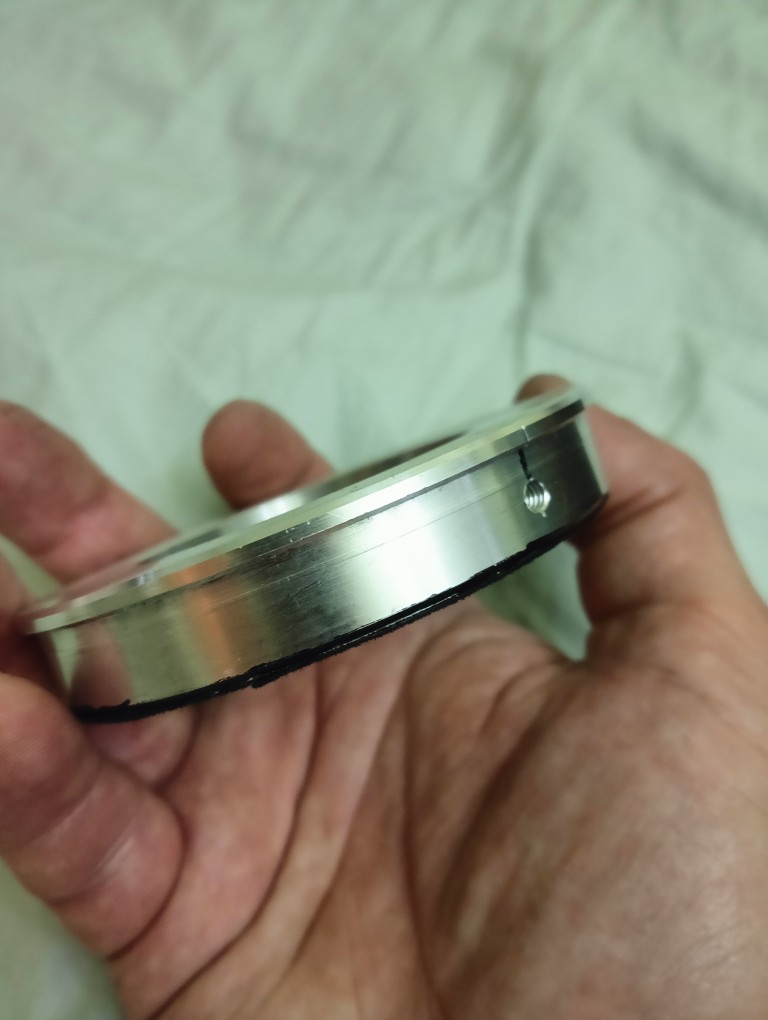

Am degresat interiorul flansei cu acetona de unghii si apoi am lipit velur negru autocolant.
Am avut emotii, la cat de mica e zona, in primul rand ca voi reusi sa tai bine inele din velur, care e totusi mai gros decat un carron simplu, in plus ma temeam ca va ramane o suprafata prea mica pentru a prinde bine adezivul de pe velur.
Dar s-a fixat bine, stau fara griji.
Focuser-ul merge decent.
In zona de focalizare e ok, merge un pic mai greu decat mi-ar fi placut, dar pentru teste a fost destul de bine. Totusi cred ca ar fi mai bine sa icerc sa rezolv, n-as vrea sa uzez prematur dintii axului sau ai cremalierei.
Am umblat la suruburi, nu aiurea, citisem in prealabil pe net demult ce si cum, dar nu s-a rezolvat nimic, tot relativ greu merge.
Si mai problematic e altceva: in zona de foclaizare e ok. Daca merg inspre obiectiv, merge relativ usor, cum am spus.
Cand scot tubul focuserului in afara, departandu-l de obiectiv chiar si cu 0,5-1 cm, tubul se lasa sub greutatea proprie, nu mai zic daca am diagonala si ocular (asa usoare cum sunt ale mele) si ca sa revin, fie fortez un pic, fie ridic usor de diagonala sau tub portocular ca sa il readuc paralel cu tubul si atunci merge iarasi ok.
O sa-l desfac, o sa vad ce au pus chinezii pe post de patine, o sa spal urmele de vaselina de pe cremaliera si ax, asa foarte putine cum sunt si o sa caut vaselina cu teflon.
Asta fiindca poate, poate chinezii au pus celebra lor vaselina-lipici, desi, repet, e foarte putina, nunse vede ci doar se simte daca pun mana pe cremaliera.
Si am mai vazut solutia cu benzi de teflon autocolant, in functie de grosimea acesteia si de norocul fiecaruia poate rezolva sau nu.
Asta m-am gandit eu sa incerc.
Daca aveti alte solutii, sugestii, va rog, eu nu am mai avut focuser cu cremaliera, nu ma asteptam sa fie lin ca untul (sau "buttery-smooth", daca preferati asa), dar nici nu vreau sa-l uzez prematur.
Ca sa nu mai zic ca poate imi voi cumpara adaptor pentru camera foto, Luna merge fotografiata si prin acest tip de instrument si nici nu e nevoie de montura de urmarire.
Si atunci, cu focuser-ul scos spre maxim, plus greutatea camerei foto, problema s-ar accentua destul de serios, cred.
Multumesc.

In fata si in spatele surubului mare de deasupra ai niste prezoane reglabile care pozitioneaza si tensioneaza patina de teflon (sau din ce-o fi ea) astfel incat tubul portocular al focuserului sa aiba pozitie corecta de culisare si sa nu flencane/basculeze cand iese mai mult. Reglajul fin al tensiunii pe tub il reglezi la final din surubul mare.

Am reglat din nou din surubelele alea mici, nu m-am descurcat prea bine, asa ca:
- am dat jos axul cu pinion;
- am reglat fara ax, dar si asa, ori are joc mare si merge usor, ori merge foarte greu si asa mascheaza jocul;
- am inlocuit patina aceea din material asemanator cartonului cu o placuta de teflon si am reglat suruburile pana a mers centrat, fara joc si totodata un pic mai usor;
- am pus inapoi axul cu pinion si am mai facut mici ajustaje.
E putin mai bine acum. Tot greu, dar e o usoara imbunatatire.
Probabil inlocuirea celor 4 patine pe care aluneca tubul portocular ar putea imbunatati si mai mult, dar deocamdata e ok, il las asa. Doar o sa caut vaselina cu teflon si sa il gresez de la zero.
Acest focuser nu are placuta aia otelita pe post de arc deasupra pinionului.
N-am facut poze, dar dupa ce dau jos capacul axului, acesta e fixat cu 2 benzi de tabla de o parte si de alta a pinionului - iar suruburile care tin aceste benzi erau stranse din fabrica pana la capat. Nu am ce sa reglez aici, doar sa desfac un pic suruburile, desi chiar stranse la maxim din fabrica, axul avea destul joc. Doar sa desfac tablele si sa le fac mai drepte, astfel cand strang suruburile tablele sa ia forma axului si sa puna mai multa presiune pe acesta. Aceste tablite nu sunt otelite.
Cum am zis, o sa il las asa deocamdata, daca merge acceptabil si e utilizabil, doar o sa incerc sa pun alta vaselina.
Multumesc.

Am rezolvat prin ajustarea suruburilor. Tablita elastica tot era bine sa fi avut din constructie, dar merge si asa.
Merge acceptabil/decent/ok.
