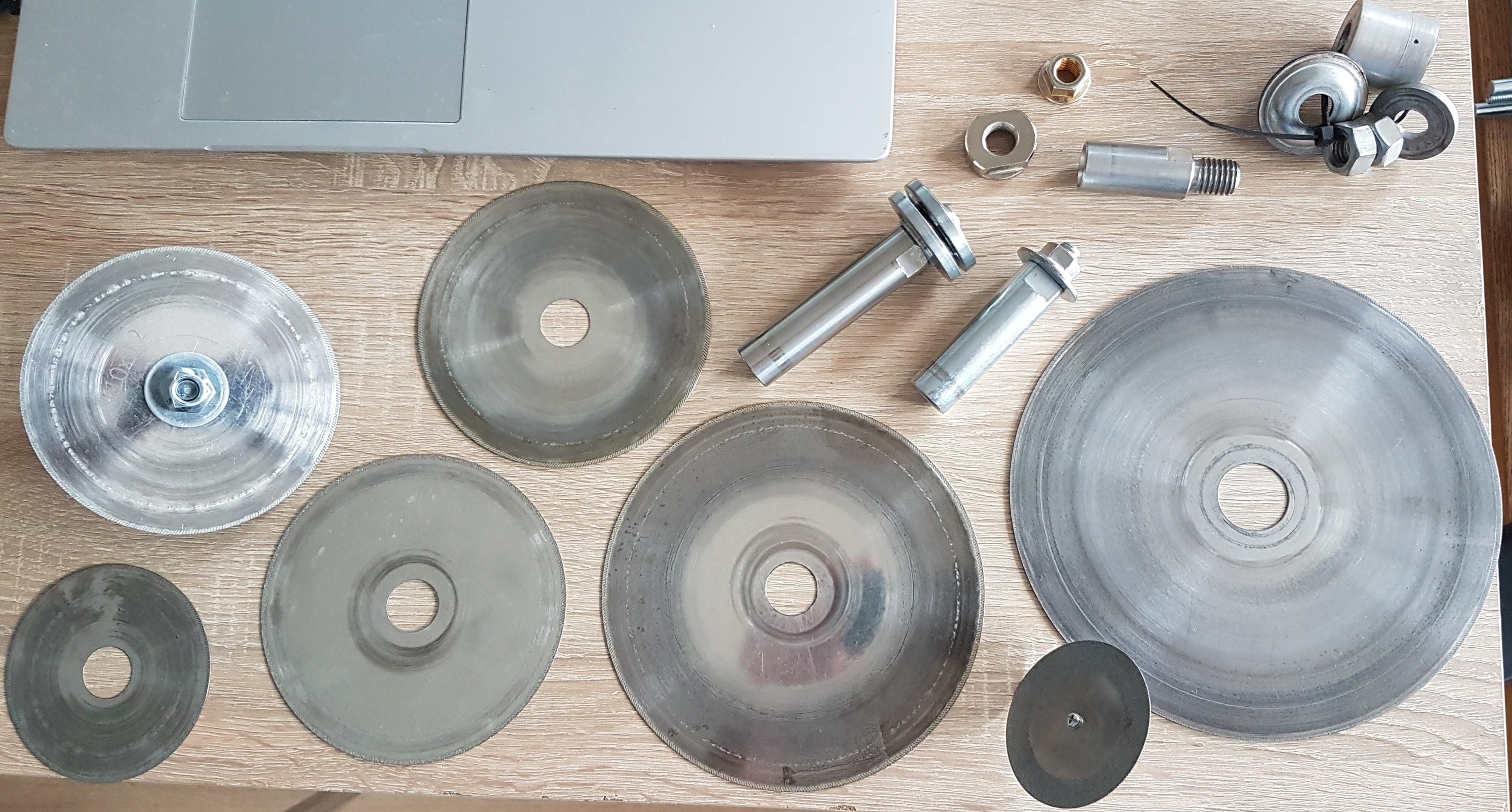

Discuri de taiat, si alte piese necesare.
 Marime fisier:  1.47 MB
 Vizualizat:  de 53 ori
