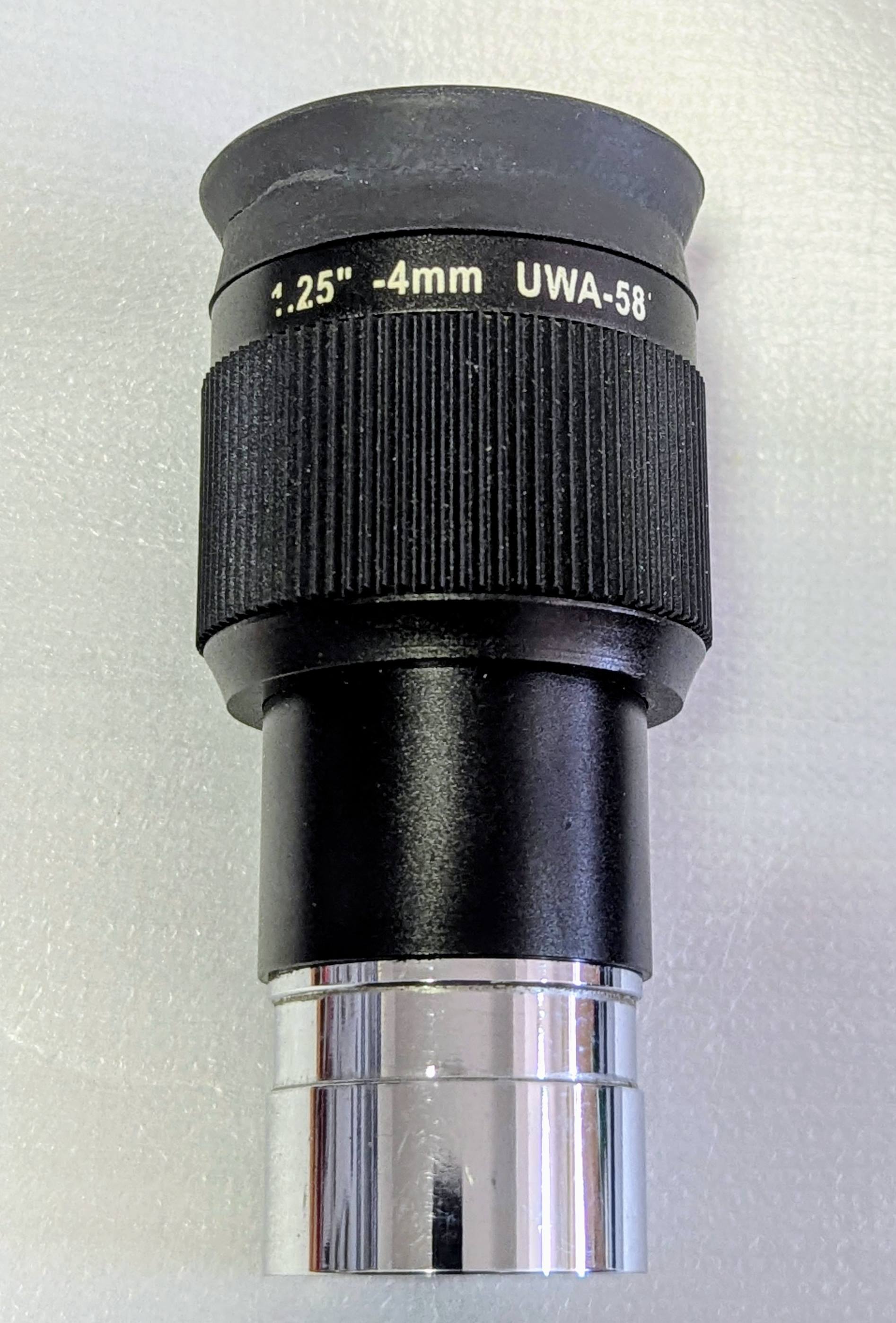

Mesteritul de oculare este un capitol separat al vietii mele. Inca neinceput. Dar urmeaza. Aici problema este ca nu ma pricep deloc.
Doar din curiozitate as vrea sa aflu, daca se poate, ce a fost in neregula la SW Planetary 4mm.
Initial aveam newton 200 f5. Tocmai acum ce l-am testat, ca sa fiu sigur, si pe luneta ED 50/245 si turla la o biserica. Nu e clar, nu pare sa intre in focus. Ca idee: stiti acel sentiment in care privesti prin fundul unei sticle stiind ca de cealalta parte se afla lichidul mult dorit? Ee, in cazul ocularului SW nu exista niciun lichid...
Sper sa fie o pb. cu ocularul meu. Ca daca asta e norma/standardul la oculare mici ...e cam nasol. Plus ca eu vreau sa cobor de la 4mm spre 2mm.
Acesta e ocularul:

Doar discutam deci nu-mi dau cu parerea nici despre newtonianul tau, nici despre ocular.
Problema poate proveni de la ocular.
Dar oglinda primara este de calitate buna ?
Colimarea este bine facuta ?
Ocularele Planetary Sky Watcher care au trecut prin focuserul meu ( 4mm, 2,5mm ) au fost foarte bune.
Newtonienele sunt cam nazuroase la mariri mari ... te astepti de la ele la fapte de vitejie dar , vorba calului lui Iancu Jianu ... '' sa nu dai cu pintenii la operatie, stapane...''.
Mi se pare foarte interesant ce spune Catalin.
Dar daca nu ai dispozitie pentru bricolaj, mai bine urmezi sfaturile colegilor.
