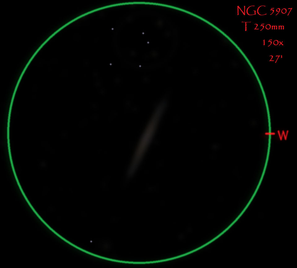

NGC 5907 l-am observat in doua ture. La prima, galaxia a fost abia, abia vizibila cu vederea periferica, la mariri de peste 100x. Umbra a unei umbre, obiect aproape invizibil, foarte alungita, de vreo doua ori mai lunga decat M102. La a doua tentativa, am reusit cu greu sa o zaresc la 150x, cu vederea directa.
Desenul electronic pe care-l atasez inca prezinta galaxia mai luminoasa decat se vedea in ocular. Dar, desi foarte slab luminoasa, la a doua incercare am vazut-o. Ciudat de frumos obiect.
Ceea ce m-a ajutat la a doua tura a fost faptul ca stiam unde sa o caut, folosind stelele de aprox. magnitudinea 12 de la Sud ( una) si un asterism patrulater ( patru/cinci) la Nord.

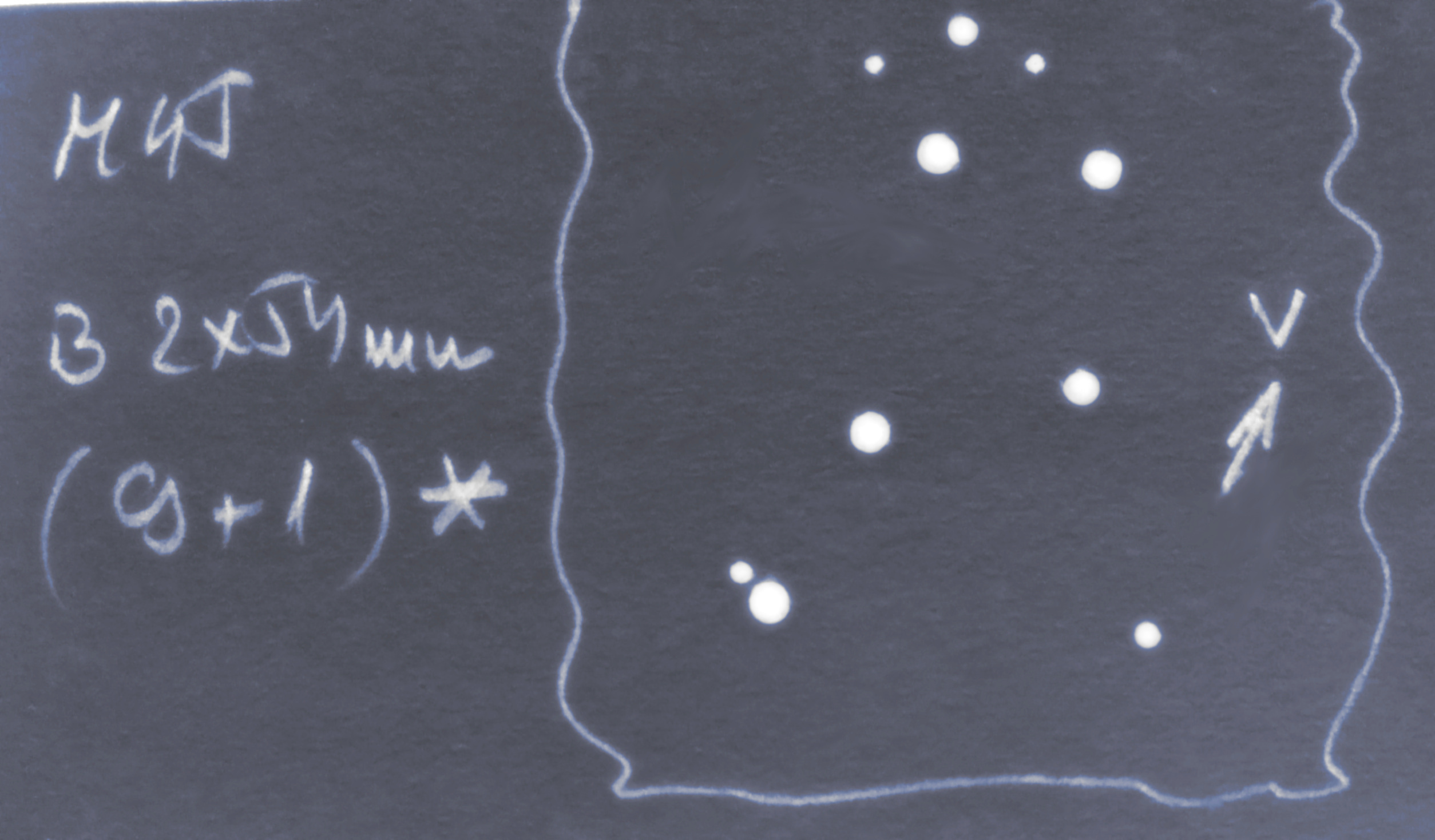

Apoi am studiat oleaca M45 in care mi-am notat observarea a 12 stele pe data de 1 Noiembrie a.c., cu binoclul Omegon 2x54mm. Imi place sa verific observatiile - mai ales cele la limita - cu instrumente mai puternice, pentru validare. Din pacate, concluzia de aseara este ca am gresit la numarare si ca, cel mai probabil, am vazut 11 stele. Cea mai vestica stea observata si cea mai slaba, trebuie sa fi fost 18 Tau de 5,65mv, aflata la Vest de Taygeta si Asterope. Iar steaua cea mai estica, cred ca a fost HR 1172, aflata la capatul lantului de stele care porneste din Alcyone spre Est. Lant invizibil binoclului Omegon.
Atasez schita observatiei cu Omegon 2x54mm, din 29 Septembrie si din care lipseste doar 18 Tau. HR 1172 este steaua cea mai de jos. Sus, se vad Taygeta cu Asterope la stanga. Schita am facut-o la marginea caietului, nu mai am loc sa actualizez schita pentru 1 Noiembrie prin adaugarea lui 18 Tau.

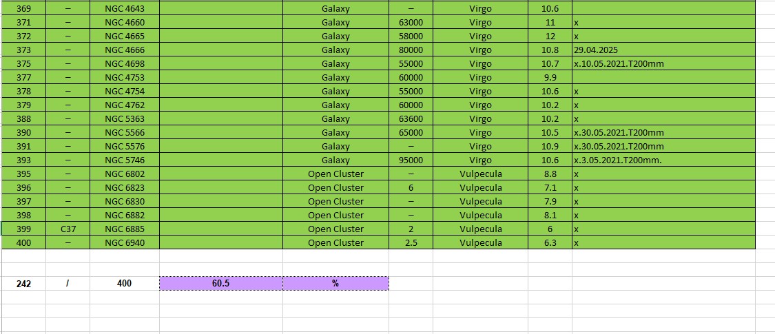

Am ajuns in observarea Listei Herschel 400 la un total de 277 obiecte. Am inceput anul 2025 cu 222 obiecte H400. Am reusit sa adaug pana acum 55 de obiecte. Pentru majoritatea acestor 55 de noutati, ''de vina'' este Armand care ma mai scoate din barlogul meu citadin sub cerul incomparabil mai negru de tara.
Vreau sa subliniez un lucru si am sa-l fac la propriu: cele 222 obiecte H400 au fost observate din oras.
Dupa cum m-am miorlait de mai multe ori, sunt nemultumit de isprava celor care au creat Lista H400 deoarece, cu intentie declarata cu voce tare, au evitat obiecte spectaculoase anume ca sa includa obiecte greu de gasit, greu de vazut. Ce sa zic !? De asta aveam nevoie... doar retardatii de politicieni vor sa ne insurubeze becuri pana si rect ... Va fi ceva foarte iuropean !
