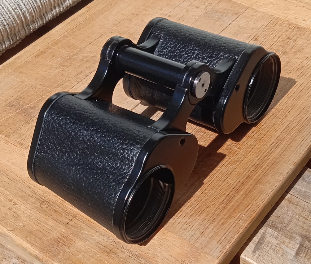

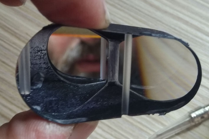

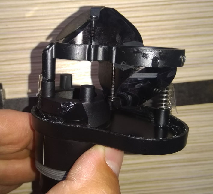

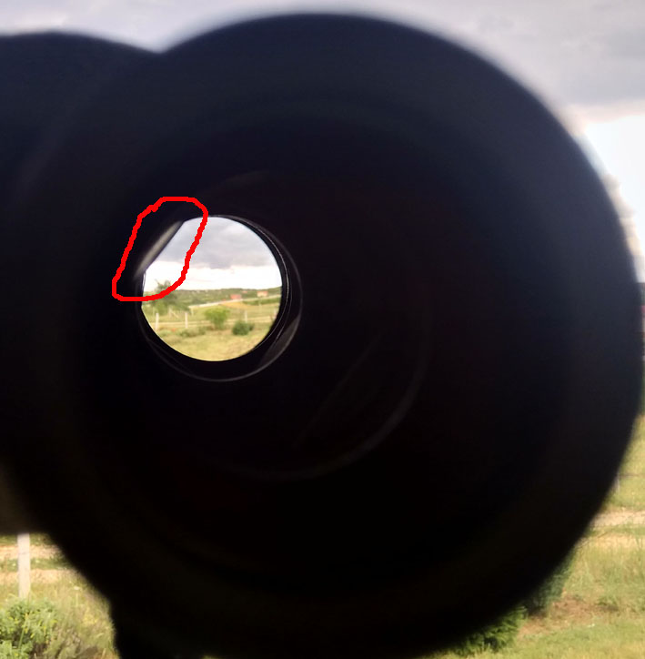

Am recomandat acest binoclu la 3 persoane in urma review-ului facut de Sorin Georgescu, si acum a ajuns la mine unul din aceste 3 exemplare pt evaluare. (am mai scris si in review-ul lui Sorin)
Problema la acest binoclu (chiar daca nu era vizibila la toti care s-au uitat prin el) era urmatoarea: pe tubul stang, pe masura ce te departai de centrul campului, imaginea se deteliora puternic, dar in tubul drept nu.
Prima mea ipoteza era legata de o pozitionare (pusa cu fata gresita in sus) gresita a lentilei biconvexe din ocularul stang, care duce la o zona de clar mica in mod normal. Am verificat acest lucru si am constatat ca era pusa corect, cu aceasta ocazie am vazut ca ocularul este format din 4 lentile in 3 grupuri (si nu din 5 lentile cum poate v-ati asteptat si voi).

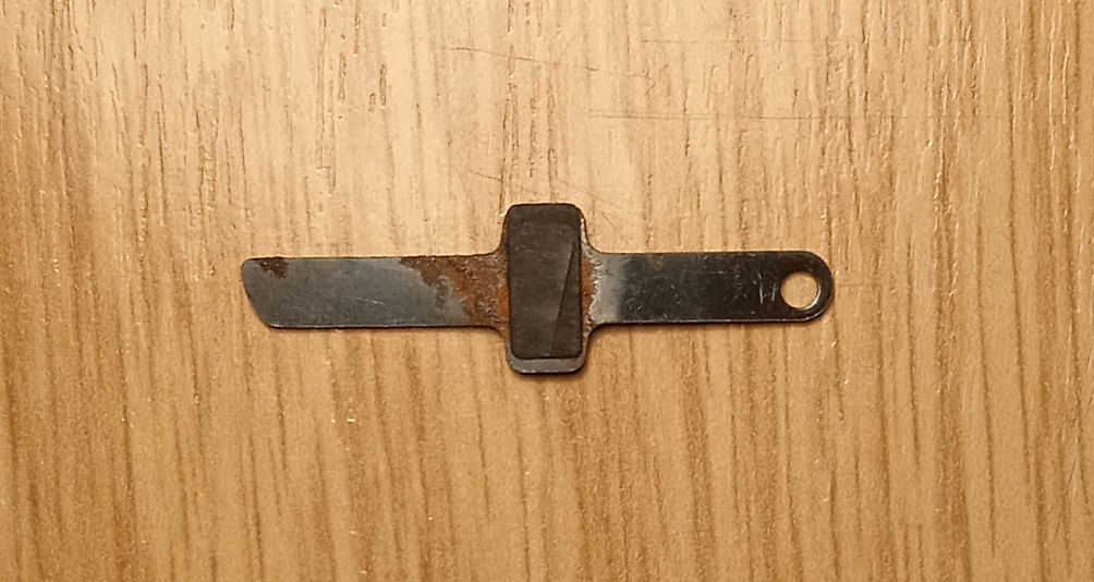

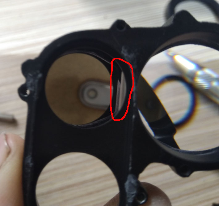

Am trecut mai departe, observand ca in partea de sus a campului, unde de obicei privesti mai rar decat in partea de jos, nu exista problema, deci nu aveam simetrie, asta nu am observat initial pt ca nu ma asteptam deloc la asa ceva. Am privit mai atent invers prin tub si am observat o obturatie in calea optica, care pe tubul drept nu exista, nu am reusit sa imi dau seama ce este (vedeti in poza) asa ca am hotarat sa desfac binoclul.

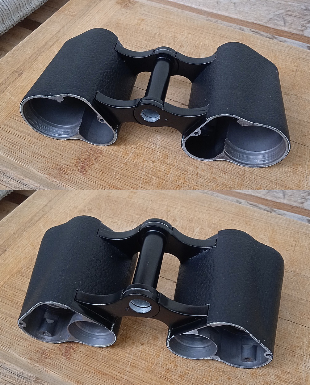

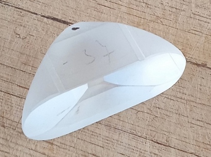

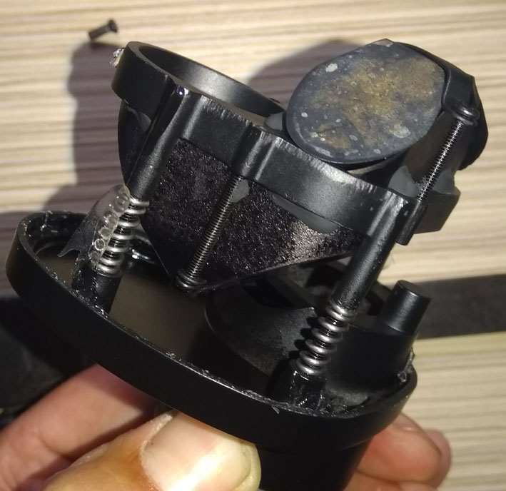

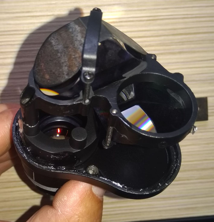

Aveti in poze cum arata blocul de prisme la APM si etc..., problema era formata din alte doua probleme: prismele au taiate canale (cum au si la alte binocluri), dar canalele nu sunt taiate corect adica la mijloc, ci mult mai intr-o parte si anormal de lat canalul, cel putin 2mm estimez, asta fiind prima problema, iar a doua este ca prisma era pus in locas in asa fel incat canalul intra pe calea optica, obstructia respectiva este exact canalul, puteti estima si voi ce latime anormala are...

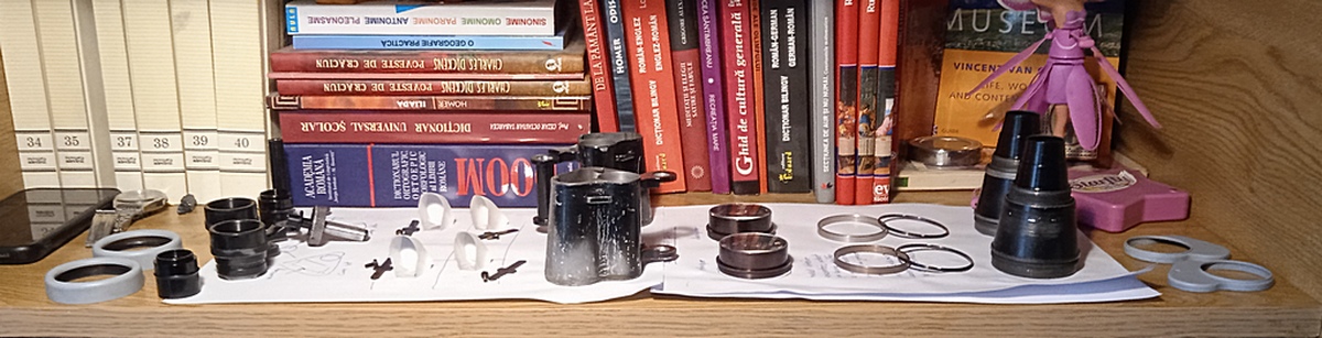

Am dat jos prismele, care erau chituite...si am deplasat prisma cu canalul pe zona plina a saniei asa cum e si normal, am lipit prisma am montat la loc.
DEFECTUL A DISPARUT!
Abia acum seamana cu ce scrie Sorin in review. Nu recomand aceasta loterie numita APM, poti face retur fara probleme, dar sa obtii un binoclu bun e mai greu, poate primesti din nou unul la fel sau mai rau, asta e motivul pt care nu a recurs la retur, da, a iesit gazul din tub dar acum e alta treaba, nu se compara.

Chinezii au reusit sa implementeze o smecherie la aceste binocluri, o smecherie la care ma gandeam si eu in urma cu cativa ani cand a existat o avalansa de cereri pt IOR 7x40, se vindeau puternic si eram si eu asaltat...si atunci ma mandeam ca daca as putea manevra din exterior sania cu prisme as reduce mult timpul de colimare avand in vedere ca la IOR poti misca enorm de mult sania in jurul suruburilor de prindere, doar ca eu am renuntat la o eventuala "inventie". Exact asta au facut la APM de ex, sania cu prisme e actionata de la exterior, e prinsa in 3 puncte, un punct la interior semi-fix, e asemanator cu un sistem cu "nuca" ca sa zic asa, care permite miscare in jurul prinderii, si cele 2 suruburi de reglaj care actioneaza asemantor cu ce ne arata producatorul, adica in diagonala, doar ca nu e nici pe departe ca in desen, adica diagonale perpendiculare, atat doar ca sunt doua drepte incrucisate, dar unghiurile sunt cum pot si ele Smile. Acest sistem de reglaj ii permite sa adopte o proiectare deficitara, tolerante enorme, locas prisme mult peste dimensiunea prismelor, unghi de cadere a prismelor pe sanie cu tolerante enorme etc, intr-un cuvant mascheaza lipsa calitatii mecanice, totul e ieftin lucrat. Personal am fost de multe ori la un pas de a lua APM 10x50, dar cand am vazut poze cu blocul de prisme mi-a cam trecut, stiu ca l-am rugat pe Tudor sa imi faca rost de o poza cat de cat cu interiorul la un Fujinon macar sa vad daca e prinsa sania pe corp direct (este prinsa chiar pe corp), asa ca APM nu am mai vrut. Cel mai calitativ si exemplar model de binoclu cu prisme pe sanie pe care l-am intalnit este la CZ 7x50B si Zeiss Oberkochen 10x50 (practic aceste binocluri sunt identice la interior, doar ce tine de oculare si obiective e diferit), eu zic ca am vazut perfectiunea acolo, fara jocuri, toate reglajele posibile, inclusiv rotire prisme, asemanator ca idee cu ce este in IOR dar la nivel inalt fara tolerante, fara jocuri, perfect. Si sa revin la ideea cu acest sistem de colimare prin doua suruburi la exterior, si foarte interesant ca producatorul si trimite o foaie in care iti arata sa il colimezi, eu zic ca asta la scutit de la multe retururi 100%. In general cand e vorba de colimare ne referim la paralelismul axei mecanice cu axele optice, treaba asta o rezolva lejer cele doua suruburi, dar nu rezolva pozitia corecta a prismelor pe sanie, rotatie de ex (nici nun am mai zis ca avea si rotatie pe tubul stang pe care am eliminat-o la remontare) apoi unghiul de cadere a prismelor pe sanie etc, lucruri care se reflecta in calitatea imaginii si nu in colimarea de care vorbim noi, la un binoclu care nu are cest sistem cu arcuri prin care inclini sania cu prisme, nu mai merge o executie slaba pt ca nu il mai colimezi nici daca stai in cap, dar aici merge si asa, practic ne pacaleste...e colimat, ce mai vrei? Dovedeste ca anumite probleme a imaginii sunt de la pozitii incorecte a prismelor, nu ai cum, e clar jos dar nu e sus, etc probleme asimetrice in campul vizual care arata clar ca e vb de probleme ce poate implica mecanica.
Mesaje: 5334
MesajTrimis: 19 Iul 2025 19:55 Download mesaj
Sania aia e "blocata" doar de arcuri?
