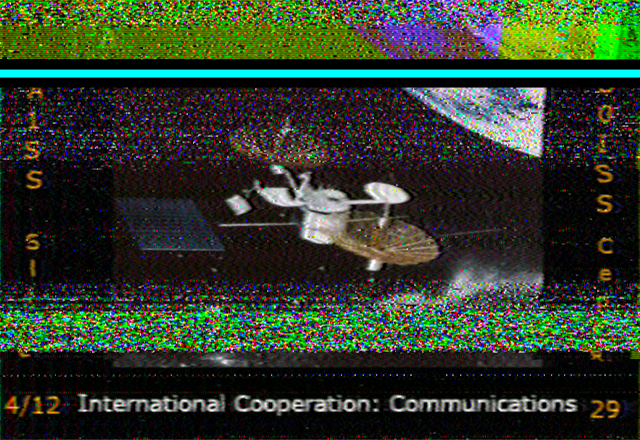

Va salut! Sper ca am postat in locul potrivit! Avem un eveniment nou SSTV in desfasurare, transmis de pe Statia Spatiala Internationala, pe banda de 2 metrii, 145.800mhz VHF. Evenimentul se desfasoara intre 14 iulie ora 9:45 UTC si 20 iulie ora 18 utc.
Este un eveniment interesant si va provoc sa intrati in acest experiment, merita incercarea si puteti primi premii / certificari, daca aveti imagini clare si potrivite trimise la timp pe site-ul oficial, detalii mai multe in link-ul de mai jos!
https://www.ariss.org/upcoming-sstv-events.html - site oficial
Eu nu am inca un radio portabil, probabil voi cumpara in viitor, dar m-am jucat aseara cu websdr din Olanda, Germania, iar ulterior din Romania si am pus experimentul pe YouTube: https://youtube.com/shorts/6fd42g3VDtg?si=rn2q2WgK39KzWy9v (din pacate calitatea nu este asa buna!)
Pentru a decoda sunetul, am folosit aplicatia Robot36 de pe play store!

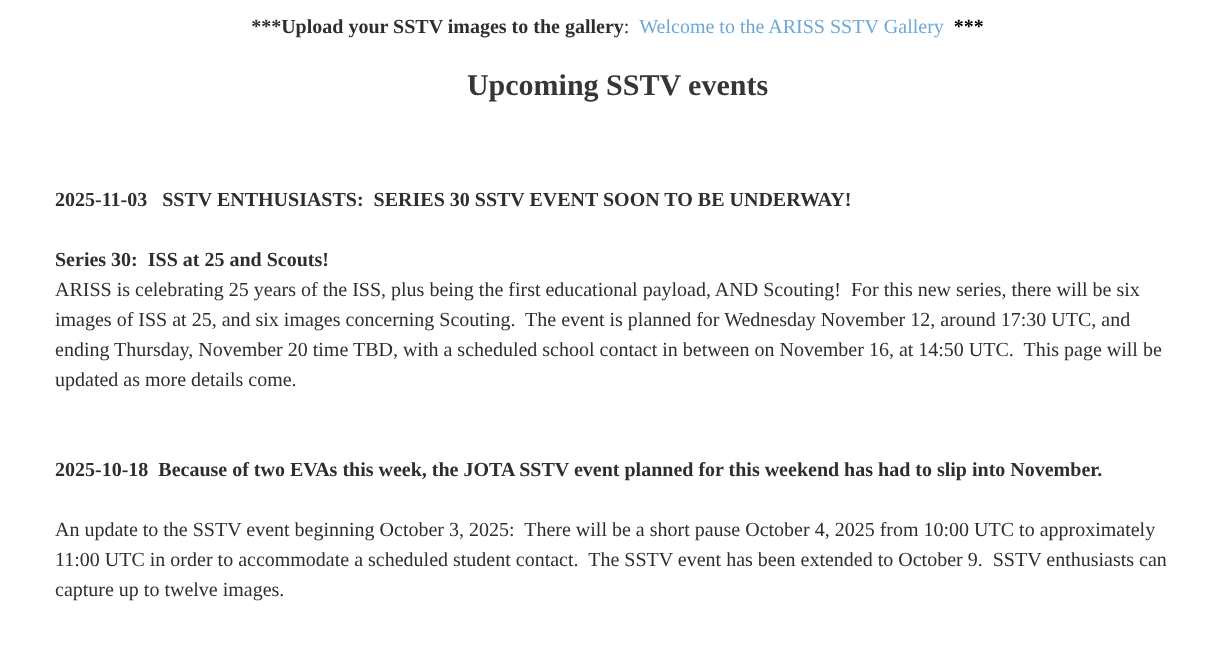

Weekend-ul acesta, avand timp destul de liber, am decis sa ma joc din nou cu undele radio si receptionarea lor, dar din pacate sunt ceva "probleme" pe SSI si s-a anulat evenimentul pentu jumatatea lunii noiembrie - ARISS editia / seria 30.
(Detalii in imaginea de mai jos si alte actualizari pe site-ul: https://www.ariss.org/upcoming-sstv-events.html )

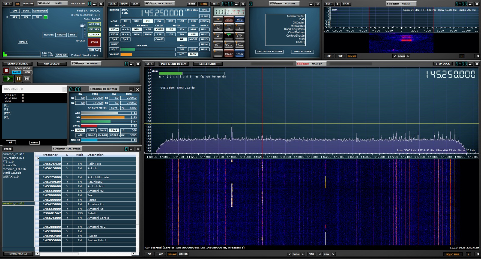

MesajTrimis: 21 Oct 2025 22:38 Download mesaj
Titlul subiectului: Radioastronomie
Da, e ok si un RSP1A.
Interfata e in captura.

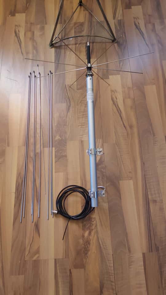

Salut.
Am achzitionat o antena Discone D3000N, o asamblez, o montez sus, si asteptam sa vedem cum se comporta la receptie.

Cum si la ce vei folosi antena respectiva, te rog ?

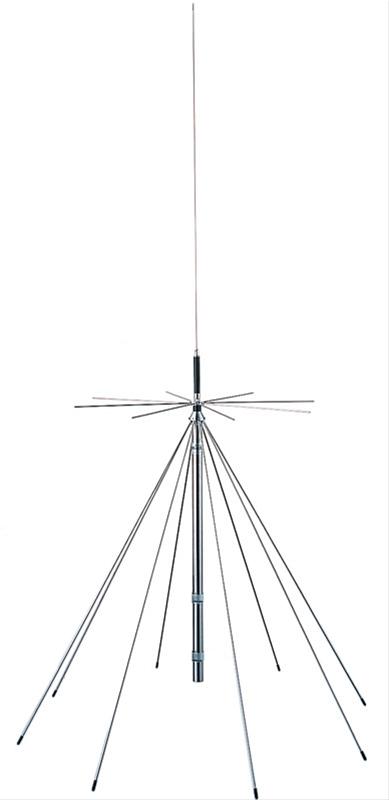

Antena Super Discone D3000N
Antena D3000 N Super Discone este o antena de banda ultra-larga care acopera radioamatori, controlul traficului aerian si diverse benzi de frecventa.
Interval de frecventa (receptie) 25-3000 MHz
Interval de frecventa (transmisie) 6 m/2 m/70 cm/33 cm/23 cm
Daca copiati denumirea si cautati pe Google se gasesc toate informatiilte complete despre antena.

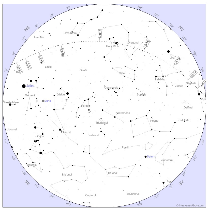

Aseara am avut parte de o faza inca si mai simpatica. Ieri a plouat binisor toata ziua, nici vorba de observatii vizuale. Atunci, toata dupa-masa si seara, pana pe la ora 22, am lucrat la atlasul de variabile. Vreau sa termin atlasul in aceasta luna ... imi vreau viata inapoi !
Apoi, fiind obosit, am inchis Locomotiva si m-am dus sus, in mansarda, sa ma relaxez nitel.
Am luat aparatul Baofeng cu mine sa ascult muzica. Si am ascultat intradevar show-ul radio al lui Armin van Buren A State of Trance preluat de Virgin Radio.
( Am fost deci unul dintre cele 40 de milioane de ascultatori din cele 84 tari in care se transmite emisiunea).
https://www.astateoftrance.com/home/
Candva, dupa ora 23, dupa ce Armin a pus tampenia favorita unui francez, la rubrica Dreamer, s-a intrerupt muzica si se auzea un sfarait, un zgomot de fond iar ecranul isi schimbase culoarea pe lumina albastra. Radioul deci receptiona ceva dar semnalul era slab. L-am luat imediat si am inceput sa-l mulg cu butonul din stanga. Nu mi-a venit sa cred dar, pentru vreo doua minute, am auzit noi conversatii d-alea cu alpha-bravo- charlie-foxtrot etc.... Radioamatori pe ISS .... Apoi cuvintele au devenit ininteligibile dar a fost clar, cam pentru inca un minut, ca cineva converseaza prin radio.
Toate acestea s-au intamplat din casa, de sub acoperisul de tabla Lindab, acolo unde am presupus ca nu am sa aud nimic.
Nu am avut telefon la indemana sa inregistrez, nu sunt ecranofag, doar uneori imi aduc aminte ca am telefon. Cum a fost acum cand as fi vrut sa fie la indemana.

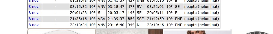

Am verificat pe heavens.above si am vazut ca aseara, 8 Noiembrie a avut loc un pasaj al lui ISS, intre 23h13min. si 23h19min. Dar nici daca era senin, nu cred ca incercam receptia, altitudinea maxima fiind abia 34 grade. Aceasta este insa explicatia.
Si care o fi explicatia ? Fiind eu sub un acoperis continuu de tabla, ma aflam intr-o cusca Faraday. Asa este dar cusca mea Faraday are numai acoperis.
Daca ne uitam pe parametrii pasajului ISS, vedem ca altitudinea maxima a fost de doar 34 grade. De aceea cred ca undele au venit sub unghiuri foarte mici si au intrat sub acoperis. Deci cusca Faraday = Knock Out !
Aceasta a fost deci observatia mea pentru 8 Noiembrie. Am vaga impresie ca a fost totusi mai mult decat nimicul garantat de nori.
73. Mircea

Pe ce frecventa?
La 440Mhz (ordin de marime) - 70 cm lungime de unda, acoperisul de tabla nu este chiar o cusca Faraday cat timp ai deschideri comparabile cu lungimea de unda. Mai intra ceva semnal si prin reflexii.
@David Marica: daca vrei performante mai bune foloseste un soft care face 'decimation' (pe telefon mai greu). Vei avea o banda mai ingusta, dar zgomot mai bun. Si incearca sa stai cat mai departe cu antena de surse locale de zgomot (de ex. monitor, sau telefon). La RTL am observat ca nu merge asa bine la amplificare maxima (manual la 49.6db), daca ai surse de interferenta (chiar de pe cu totul alte frecvente) iti satureaza receptorul, un filtru de banda ajuta mult la asta.
