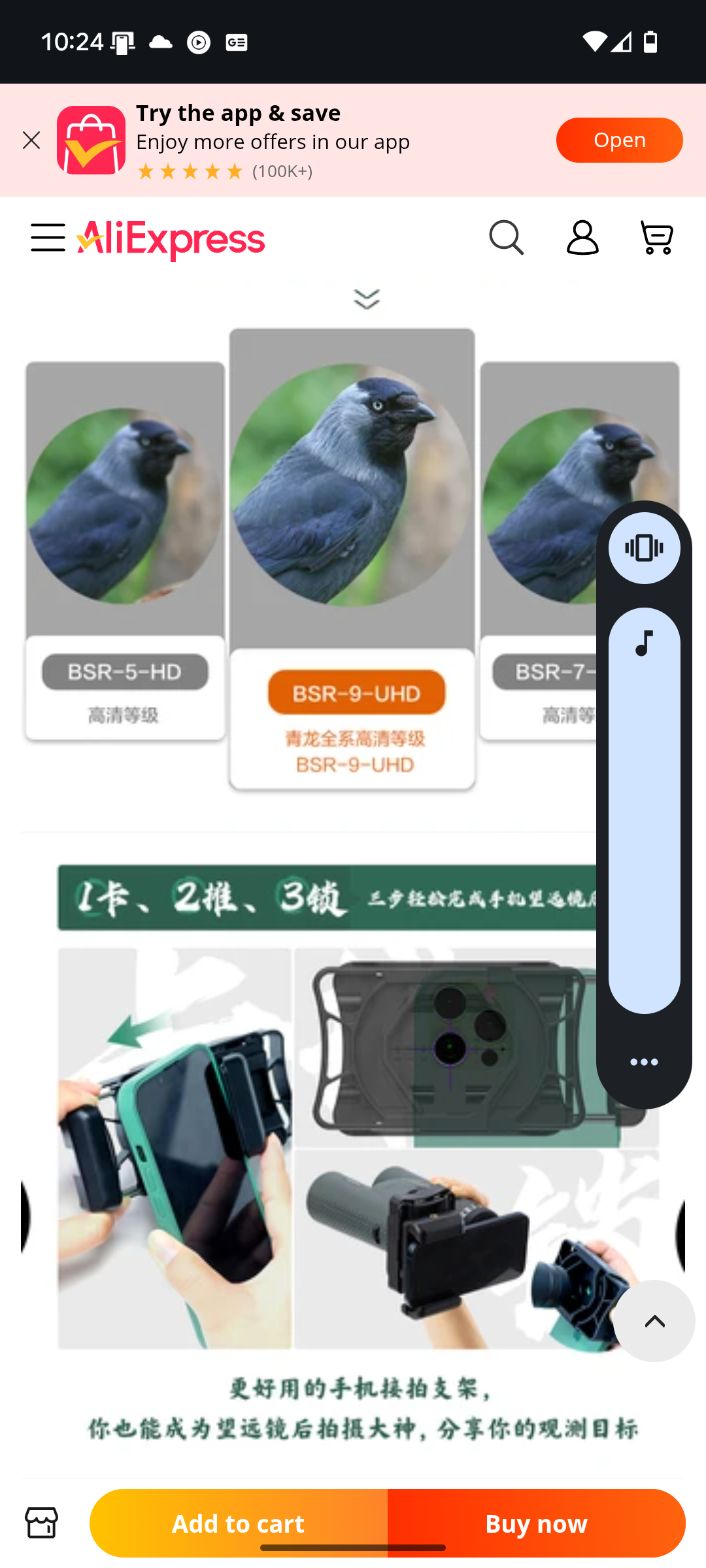

Sa va arat si eu un chinez care m-a pus pe ganduri:
https://www.aliexpress.com/item/1005009053...ry_from%3A
Iar aici comparatie cu Swarovski pe youtube:
https://www.youtube.com/watch?v=am6OjwrlTnE
Ce pareri aveti?

Nu luati! Ca face poze cu telefonu prin el!
ps: are test Strehl?! annebunit kinezu!
 Marime fisier:  988.06 kb

MesajTrimis: 12 Iul 2025 22:34 Download mesaj
Da, asta e problema ca face el poze si nu fac eu Smile prin acest binoclu.
Mesaje: 3129
MesajTrimis: 12 Iul 2025 23:01 Download mesaj
Încercati dacă vreți si chinezu' ăsta ca e laudat de mulți!...Dar...dar sunt voci experte care spun ca dezamageste la poziționarea la oculare. Nu este vorba de eyerelief mic, ci de un eyebox extrem de limitat. Are un fel de aberație a pupilelor de iesire care te lasă să vezi doar fix in axa optica. Cum te-ai mișcat un pic apare o degradare suparatoare a clarității imaginii...Asta este motivul pentru care unii l-au returnat imediat, fiind foarte incomod de utilizat!
Mesaje: 11318
MesajTrimis: 12 Iul 2025 23:21 Download mesaj
Cristian Kata a scris:
Pai si review-ul e tot cu telefonu'.
In fine. Kinejii astia vin cu un design nou, original? Sau copiaza un modet tip "Zeiss" pe care il fac cu o fractiune de cost?
Desi nu ma pricep, cred ca nu exista shortcut in optica, dar astept proba contrarie.
Mesaje: 3129
MesajTrimis: 13 Iul 2025 06:21 Download mesaj
Se vrea un Swarovski NL Pure al "saracului". Poate da o imagine buna dar, după cum am spus mai sus, greu in realitate sa te bucuri de ea, fiind un binoclu enervant de incomod și pretențios la așezarea in fața ocularelor.
