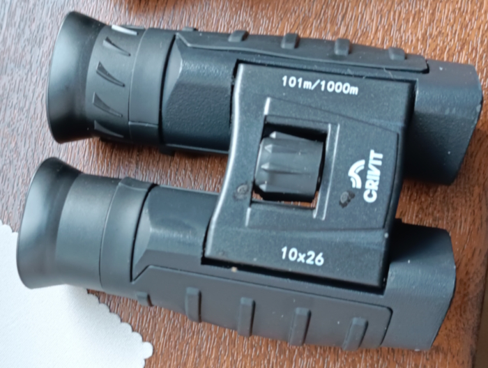

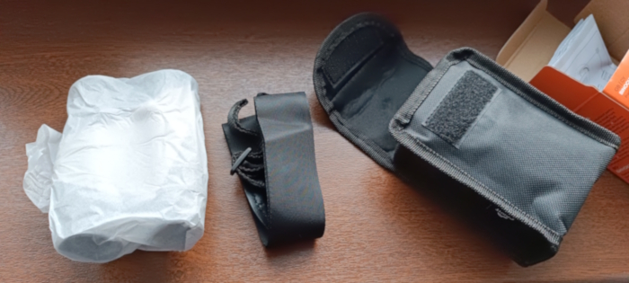

O aparitie noua in Lidl, campionul incontestabil al preturilor minuscule pentru binocluri “minuscule”. De data asta, surpriza, pe firmament apare o noua firma: Crivit! Si cum ii sta bine unui nou intrat in competitie , un nou concept , look sau cum doriti sa ii spuneti: un binoclu roof! Corect, in ultimul timp producatorii de binocluri agreaza tot mai mult aceasta solutie (sunt convins ca si din cauza unor facilitati financiare, in raport cu Porro). Pretul este la prima vedere bunicel … desi cand vezi 10x26 ai deja oarece dubii. Totusi per ansamblu un binoclu tentant. Prezentat frumos cu gentuta ok , curea super ok, laveta de calitate binoclul impachetat in hartie suficienta sa asigure oarece protectie la socuri … la prima vedere incepi sa ai sperente. Poate in sfarsit Lidl a schimbat furnizorul si a gasit unul calitativ, caci fie vorba intre noi, la ora actuala, e greu de gasit in China un binoclu prost. Deci, ca pe net, faci un “unpack” si zabovesti un pic si asupra indicatiei 101m/1000m (“Hmmmm, micut dar nu de speriat!” Iti spui continuand despachetarea).

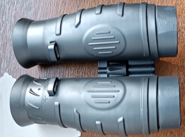

Primul impact cu binoclul propriu zis este … un binoclu “urat” … cu forme dubioase, inutil rotunjite, cu colturi ..la randul lor rotunjite oarecum asemanatoare stilului anilor 60. Diametru ocularelor incepe sa iti dea de gandit … 1,5 cm … putin dar amintind totusi de binoclurile militare ale anilor 40-50. Dar speranta se naruie complet cand incerci sa privesti prine el. Campul este mult mai mic decat 101m !!! Jenant de mic. Clarul se mentine (in pofida campului minuscul) pana la 50% de margine. Imaginea este destul de intunecata oarecum normala pentru un 10x26. Dupa mine era mult mai bine sa fi fost macar un 8x26. De altfel sticla (acoperiri palide albaste) este, daca pot spune asa, tipica binoclurilor Lidl. Deci sticla in sine nu ar fi foarte rea … sigur se putea scoate ceva mai bun cu un ocular putin mai elaborat. Dar partea tragica este mecanica. Cum ati gasit un furnizor atat de prost si slab din punct de vedere mecanic Lidl ?!? Se vede treaba ca ati cautat adanc in inima Chinei departe, departe de Shenzhen.
Romania reprezinta in ultimii ani o veritabila piata de deseuri (vorbesc din punctul de vedere al binoclurilor noi importate) in care se vand in nestire toate aceastea unui public din nefericire nepregatit si necunoscator in acest domeniu. Altfel nu imi imaginez cum de atata vreme lumea cumpara asa ceva.
Acesta nu este un review clasic, in ceea ce ma priveste, ci mai degraba un strigat de suparare si neputiinta pentru activitatea mea din acest domeniu.
Deci exemplarul ajuns la mine avea o lentila care se balanganea fericita in locasul ei bine lipit … pentru eternitate. A fost nevoie de o interventie anevoie si grea pentru a repara acest lucru. Dupa un timp (circa o saptamna) binoclul sa intors la mine …de data asta avea una din cai blocata. Probabil voi desface complet pentru a ajunge la mecanismul de culisare, dar nu acum …ci mai tarziu.
Dar revenim la partea mecanica. Exista un joc mare intre cele doua tuburi, puntea fiind prost stransa dar tot bine lipita si fara acces la sistemul de strangere. Rotita de focus are un mare joc asimetric inca de la inceput (care cel mai probabil a culminat in final cu blocajul pomenit). Culmea nu am vazut reflexii interioare si trecerea de la camp la negru este foarte ferma.
In final, caci am vorbit prea mult despre acest rebut, emisia Crivit 10x26 este de departe cel mai prost si inutil echipament vandut de Lidl! De obicei recomand ca aceste binocluri sa fie folosite pentru “scoala” …sa poata fi desfacute si utilizatorul (amatorul) sa poata exersa pe el interventii, reglaje, etc. Din nefericire la 80 lei, nici macar aceasta recomandare nu o pot face!

Da, Mircea așa cum am spus și în review sticla in sine nu este proasta. Dar, materialul mecanic, proiectarea și nu în ultimă instanță manopera sunt falimentare. Acestea din urmă fac produsul sa fie nul.
