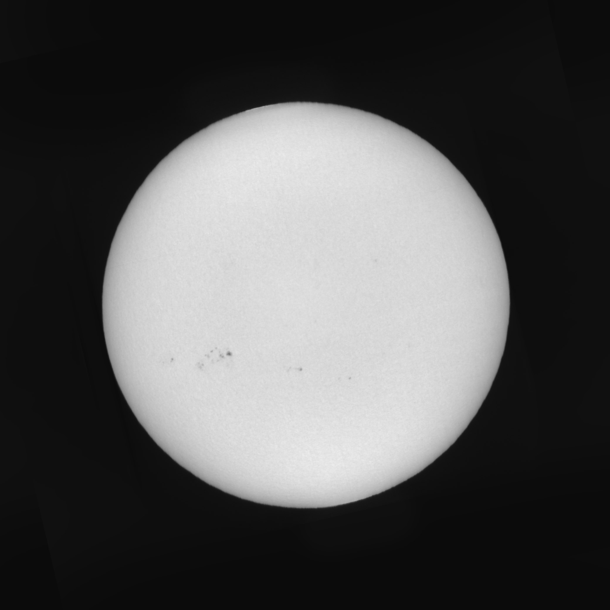

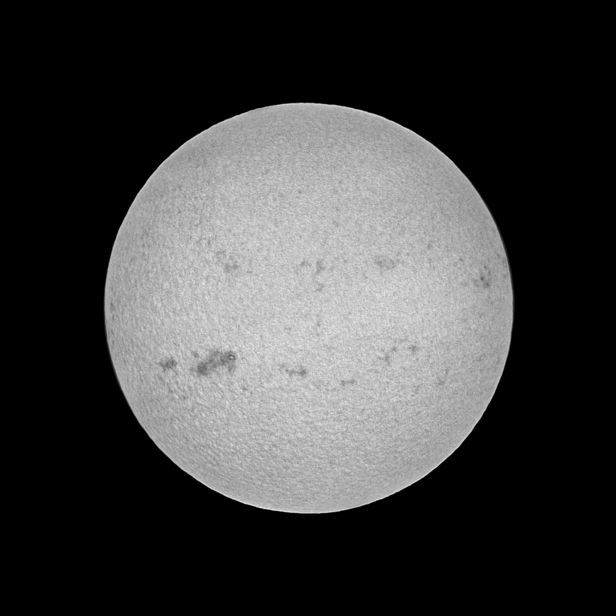

fier. Fiindca in Cluj sunt iar si iar reamintit, ca dincolo voi avea niste momente speciale, si anume vom fi trei, eu si cu barbosul si cu ranga, si voi incepe de la glezne, si apoi incetu cu incetu in sus...
conserva: Soare de fier.
Fe II, 5018.45A, stack de 17 scanari, semnal putin amplificat si disc corectat flat, plus margini de median in loc de zig-zag
2025-04-21-0748_1-Sun-Fe5108_20250421_rawMgNaxDelta2BLRot_pipp_lapl2_ap1200_ps7_mono.jpg
 Marime fisier:  112.75 kb
 Vizualizat:  de 3126 ori
2025-04-21-0748_1-Sun-Fe5108_20250421_rawMgNaxDelta2BLRot_pipp_lapl2_ap1200_ps7_color.jpg
 Marime fisier:  105.54 kb

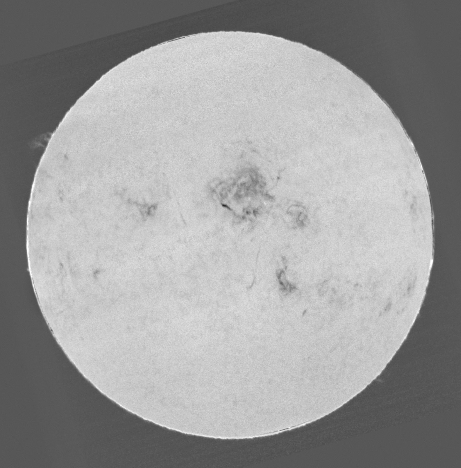

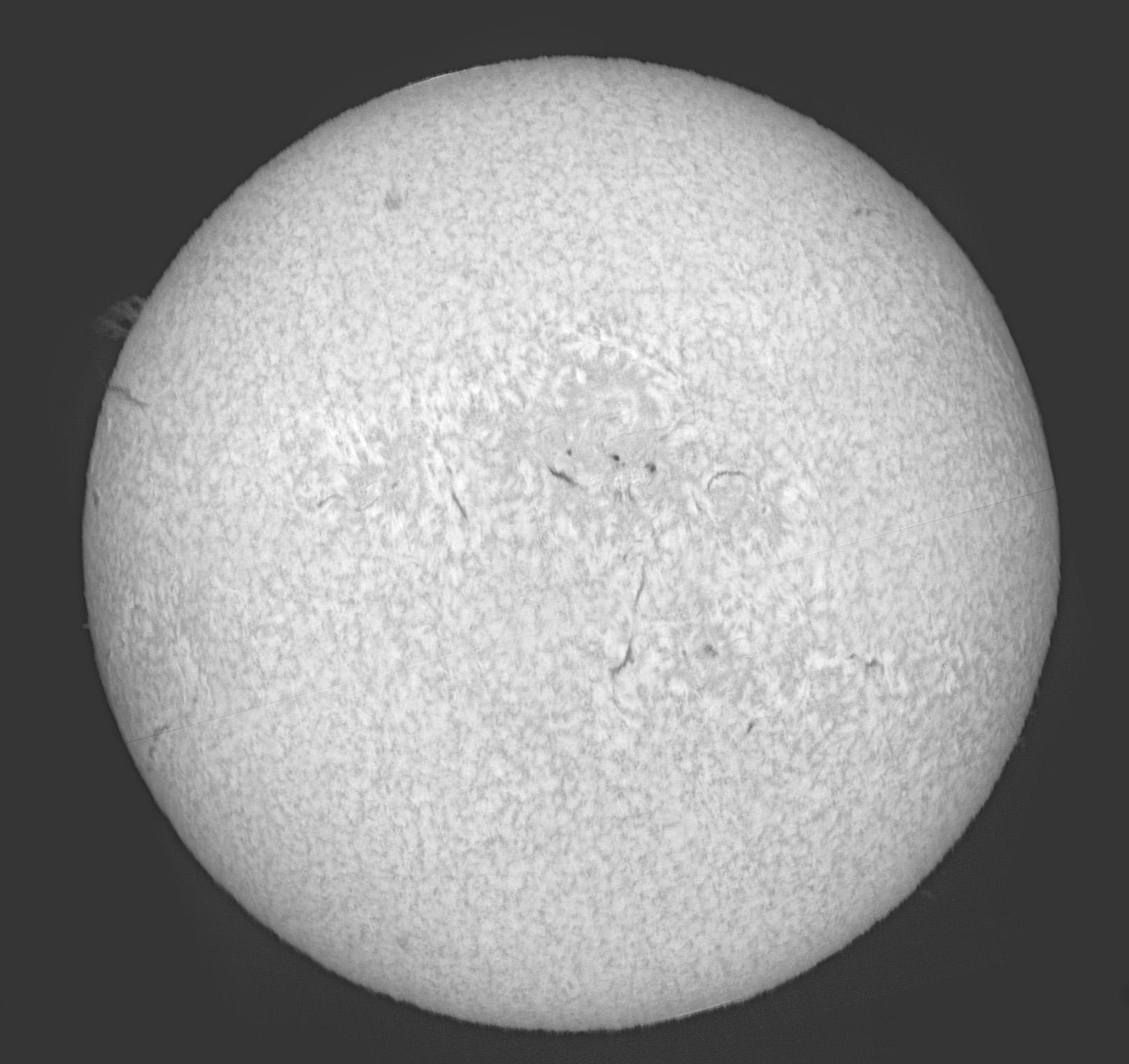

Frumoase imagini in Fe 5018 A, sunt mai clare si detaliate. Intradevar, prin stacking se remediaza problema zimtarii ,cu cat mai multe scanari cu atat mai bine. Insa cand bate vantul e nasol caci multe imagini ies prea deformate una fata de alta ca sa iasa un stack decent, de aceea in astfel de situatii prefer sa prelucrez cate o singura scanare ,cu SHG de 60mm, sau doua scanari, in cazul de fata cu SHG de 80mm, daca discul nu intra intreg pe senzorul camerei.
Prezint si eu tot o "conserva" din data de 13 mai, cu Soarele in H-beta, mozaic din doua scanari facute cu SHG de 80mm, prelucrare facuta astazi. Vremea din ultimele zile tare mohorata cu ploi si multi nori.
 Marime fisier:  1.02 MB
 Vizualizat:  de 3037 ori
 Marime fisier:  801.77 kb

Intr-adevar , imaginile de mai sus au iesit faine, desi scanarile le-am facut cam tarziu, dupa ora 10, dar in ziua aceea seeing-ul a fost bun pe tot parcursul ei. De aceea am profitat si am facut pe mai multe lungimi de unda scanari cu SHG-ul de 80mm, printre care si Fe 5018A (pentru prima data cu acest instrument), He-D3 dar si Fe XIV pe 5302A, poate am noroc sa scot in evidenta coroana solara, caci am observat ca SHG-ul de 80mm are mai putina lumina parazita (o parte din lumina incidenta de la fanta se reflecta pe suprafata obiectivului-colimator) decat cel de 60mm . Bun ar fi fost un filtru de rejectie, un H-beta inclinat pe axa optica pentru filtrarea acelei lungimi de unda in zona verde a spectrului, dar nu am. Pentru linia H-alpha folosesc combinatia de fitru UHC + Rosu in fata camerei ca sa ingustez banda de trecere si sa reduc lumina parazita, dar si aici un H-alpha de 7nm si-ar face treaba mult mai bine ca filtru rejector.
De maine ma voi ocupa si de restul scanarilor facute pe 13 mai si in zilele ce au urmat, intrucat nici de prelucrari nu am mai avut timp, am fost si plecat din oras saptamana trecuta.

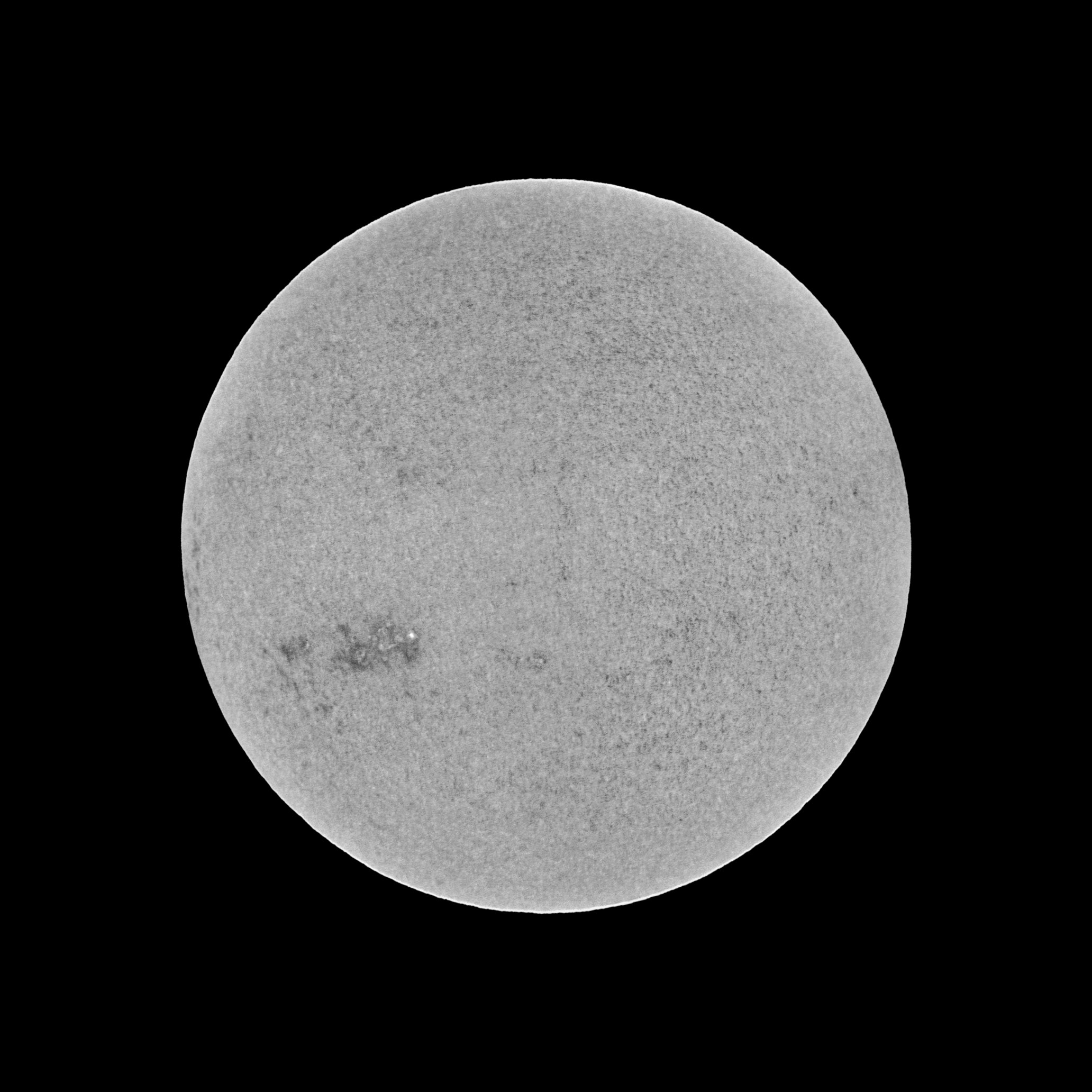

iata un fier de azi, 7 scanari, Fe II 5018.45A, inregistrat cu SHG700
2025-06-03-0915_4-Sun-Fe5018_20250603_d1mkmul_p1p3_avg_tRawMgNa_p1p3_avg_BLRot_pipp_lapl3_ap834_reg1_ps6.jpg
 Marime fisier:  734.31 kb
 Vizualizat:  de 2664 ori

Superba imagine. Very Happy Se vede ca SHG 700 este mai bun decat SolEx, ultimele imagini facute de tine cu noul instrument sunt din ce ince mai bune si clare, deja unele , ca cea de mai sus in Fe 5018 A, depasesc imaginile facute de mine la claritate si calitate.
Eu sper de astazi (sau saptamana asta in general) sa incep sa explorez noile linii spectrale.
Am mai imbunatatit SHG-ul de 60mm modificand sistemul de focalizare atat pentru spectru cat si pentru discul solar, acum focalizarea e mult mai precisa , si mentine colimarea elementelor optice ( la focalizarea discului solar pe fanta, acum doi ani facusem un focuser elicodal care nu mentinea colimarea obiectivului ), de aceea si calitatea ultimelor imageni este mai buna ( desigur, depinzand si de seeing ).
Mult spor si cer senin cat mai mult. Smile

SHG 700 e superior mecanic, optic e decent insa dispersia, prin definitie, este de 100/175 fata de solex, deci aveam nevoie de pixel de 1 micron pentru aceeasi rezolutie spectrala aka dispersie.
deci e cu prouri si contre, m-ar interesa tare mult un grilaj de 3600 ln/mm

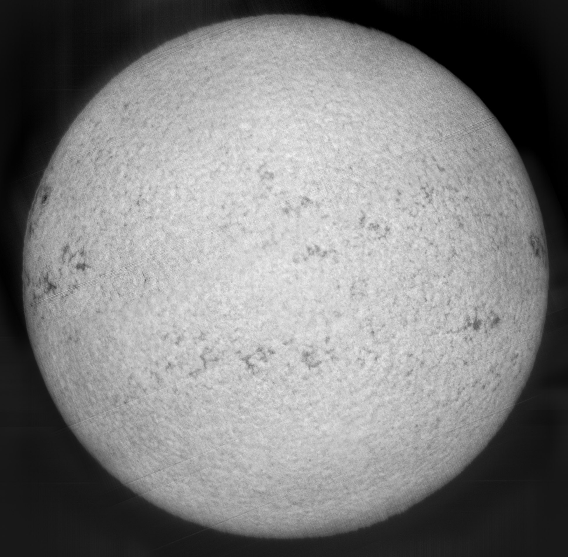

Hb, 30 scanari
 Marime fisier:  481.04 kb
 Vizualizat:  de 2265 ori
