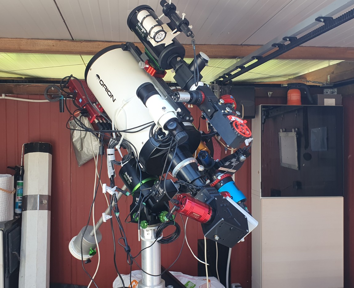

Zilele astea am sa supun montura (pe termen nedefinit) la un efort suplimentar care sa o faca sa isi merite banii. Am un Mak de 90 mm, care sta cam nefolosit. Chiar acum imprimantele mele 3D lucreaza de zor la o sina Vixen cu capetele adaptate pentru Cas/RC, pe care sa o montez pe generatoarea RC-ului opusa celei unde este montata sina Vixen pe care sta telescopul catre montura. Pe aceasta a doua sina Vixen am sa prind Mak-ul impreuna cu al doilea spectroscop (Sol'EX), ca sa pot face pe timp de zi si spectroheliografie. Pana acum foloseam pentru asta Equinox-ul care acum este in tandem cu RC-ul.
In fine, ce mai tura-vura, o sa am in mod permanent pe montura asta 3 telescoape cu 3 camere, 2 spectroscoape, un computer astro dedicat (EAGLE), o roata de filtre, un OAG si un rotator de camp manual. Cand e gata (sper maine), am sa pun si niste poze, ca sa vedem de ce este in stare. Noptile urmatoare se anunta senine, deci o sa pot sa fac si tracking pe timp de noapte cu toata incarcatura, sa vedem cum arata graficul de ghidaj. De cantarit totul nu o sa pot face asta prea curand - am nevoie de o mare acuratete in ceea ce priveste alinierea perfecta a tuturor telescoapelor si este un mare chin sa fac asta usor, repede si bine (2 din 3). Dar cred ca se va apropia in mod semnificativ de 20 kg sarcina utila.

Wow ! Ceea ce descrii tu depășește conceptul de 'echipament' și intră la categoria 'instalatie' Smile
Legat de Mak, gândul meu către unul în gama 150-180mm a constituit una din cauzele care m-a făcut să optez pentru 150i in loc de 100i.

Da, poti sa ii zici si asa - "instalatie de extras fotoni" Very Happy
Iata si pozele.

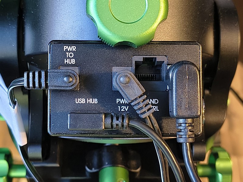

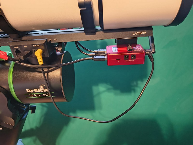

In continuarea discutiei cu alimentarea din postul de mai sus, cautand o solutie la acea mica dar extrem de enervanta incurcatura cu mufele de diferite dimensiuni , am gasit 3 solutii si jumatate:
1. Aia aproape profi - cablul AL0014 de la Pierro Astro care are exact mufele tata necesare 5.5x2.1mm si 5.5x2.5mm alimentate de la o mufa mama de 5.5x2.1mm la care se poate pune cablu extensie de ce lungime e nevoie. Spun "aproape" pentru ca in dulcele stil frantuzesc mufele NU SUNT IN UNGHI ! Asa ca tot nu scapi de cautat coturi . Ma purqoi mai vere !!!
2. Aia romaneasca - de pe Conectica.ro luat cablu 1.2m cu mufa tata 5.5x2.1 si inca una la fel cu mufa tata 5.5x2.5mm si o mufa tip bricheta auto. Folosind echipamente de lipire specifice aka letcon a iesit o matzocareala belea care functioneaza fara gres DAR cablurile celea e facute in mama China si au cam 98.5% plastic si restul cupru , asa ca increderea mea de a le folosi long term nesupravegeate e cam tot 1.5% deci nu. Foarte ok in schimb pt teste rapide si daca cumva calci pe ele si le rupi (se rup repede , ia ghiciti cum de stiu ...) se si repara rapid.
3. Aia de pe Amazon - prima varianta aici ar fi sa luati niste coturi cu trecere de la 5.5x2.5mm la 5.5x2.1mm si gataaaaa....aaaar fi daca nu ar fi facute tot in Mama China si trebuie sa iei cam 100 de bucati sa gasesti vreo doua trei care chiar fac trecerea.Macar sunt cinstiti si te avertizeaza ca "item often returned" si cand citesti de ce iti trece cumparatul. Daca careva gaseste undeva unele bune sa ia mai multe ca vreau si eu.
3.5 Tot pe Amazon - Avand o baterie Talentcell care a venit cu un superb cablu cu mufe in unghi 5.5x2.1mm la 5.5x2.5mm si colorate diferit sa nu le incurci , am cautat de curiozitate daca au si vabluri separate. MIRACOL , CHIAR AU ! Evident ca sa fie treaba oabla au un kit de trei cabluri diferite dar asta e , am luat ca e bun : https://www.amazon.com/TalentCell-Adapter-...B0BTBQJBSF
Acum ma gandesc daca sa tai unul din cele doua cabluri talentate si un cablu de la Pegasusastro si sa le lipesc ca sa am un cablu continuu fara mufe intermediare , sau sa folosesc o trecere mama/mama pe 5.5x2.1mm si sa le inadesc fara sa le tai.
Tot de pe Amazon am impuscat si o pereche de cabluri scurte USB 2.0 tata tip A la tata tip B ca sa fac trecerea de la mufa de control tip B de pe montura la mufa tip A de pe clema via hub USB intern si sa pot comanda montura de la ASIAIR montat pe telescop si conectat la clema. Suna mai complicat ca explicatie decat a fost ca executie Very Happy

O poza face cat multe cuvinte. Am lasat hartia alba prinsa pe cablu ca sa stiu care e mufa de 5.5x2.5mm Very Happy
