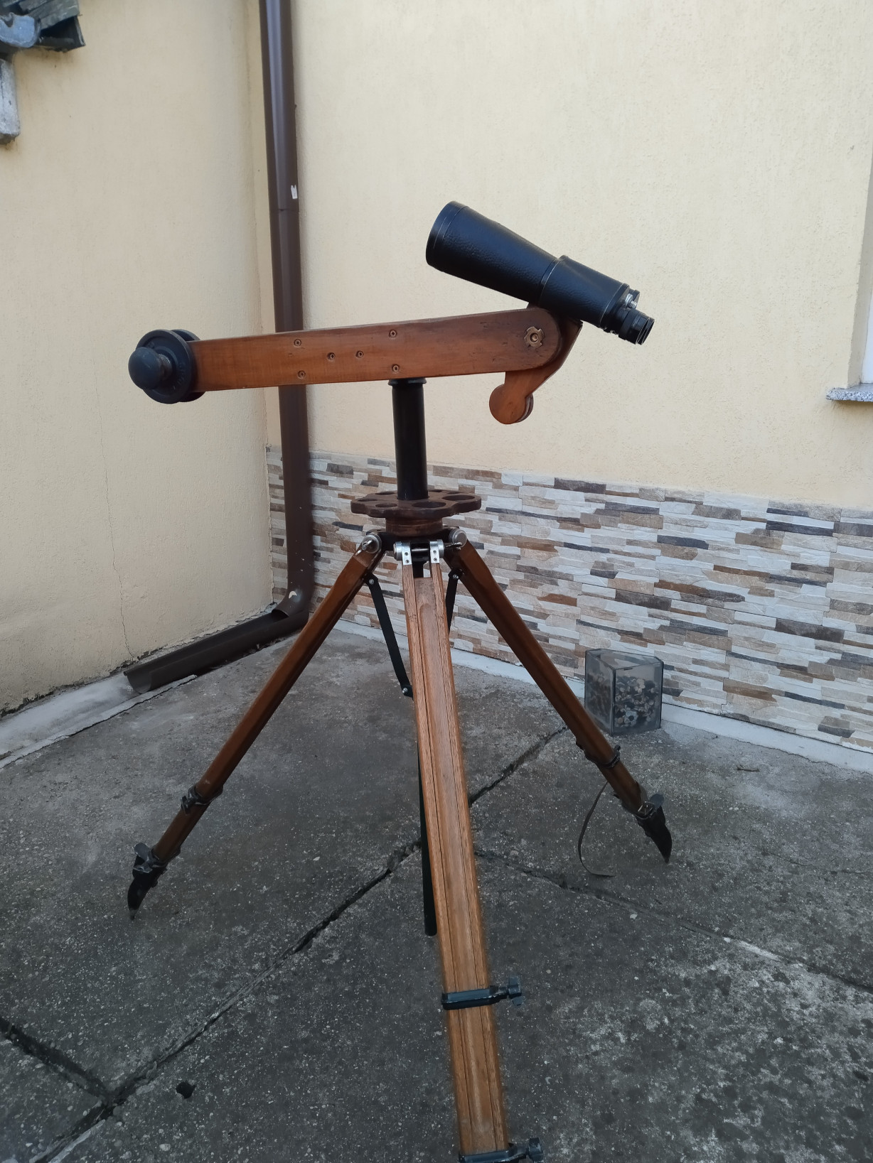

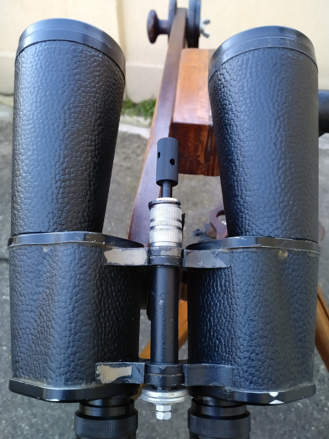

Azi m-a vizitat prietenul meu Zoli si mi-a adus axul nou pentru atasarea la Parghia binoculara a binoclului Tento 20x60mm. Dar m-a ''mancat dupa ureche'' atunci cand am facut schitele si am facut o modificare de ultim moment, inainte de a le preda pentru strunjire. Am avut impresia ca am verificat modificarea si cu impresia am ramas. Va trebui sa fac o mica modificare deoarece acum pot prinde binoclul numai folosind surubul de la un suport metalic chinezesc,plus niste saibe care nu apartin planului initial ci sunt o improvizatie pentru testare.
Una peste alta, am reusit sa fac asamblarea si sa prind binoclul pe Parghie. In poza, instrumentul este aranjat pentru observarea Lunii care se vedea pe cerul de zi.
Saptamana viitoare fac micile corectii necesare dupa care urmeaza brunarea pieselor.
Cand vremea se va incalzi, va trebui sa repar si vopseaua care s-a cojit de pe balama.
Seara am facut observatii, in principiu binoclul a fost readus la starea perfecta de functionare atat optic cat si mecanic.

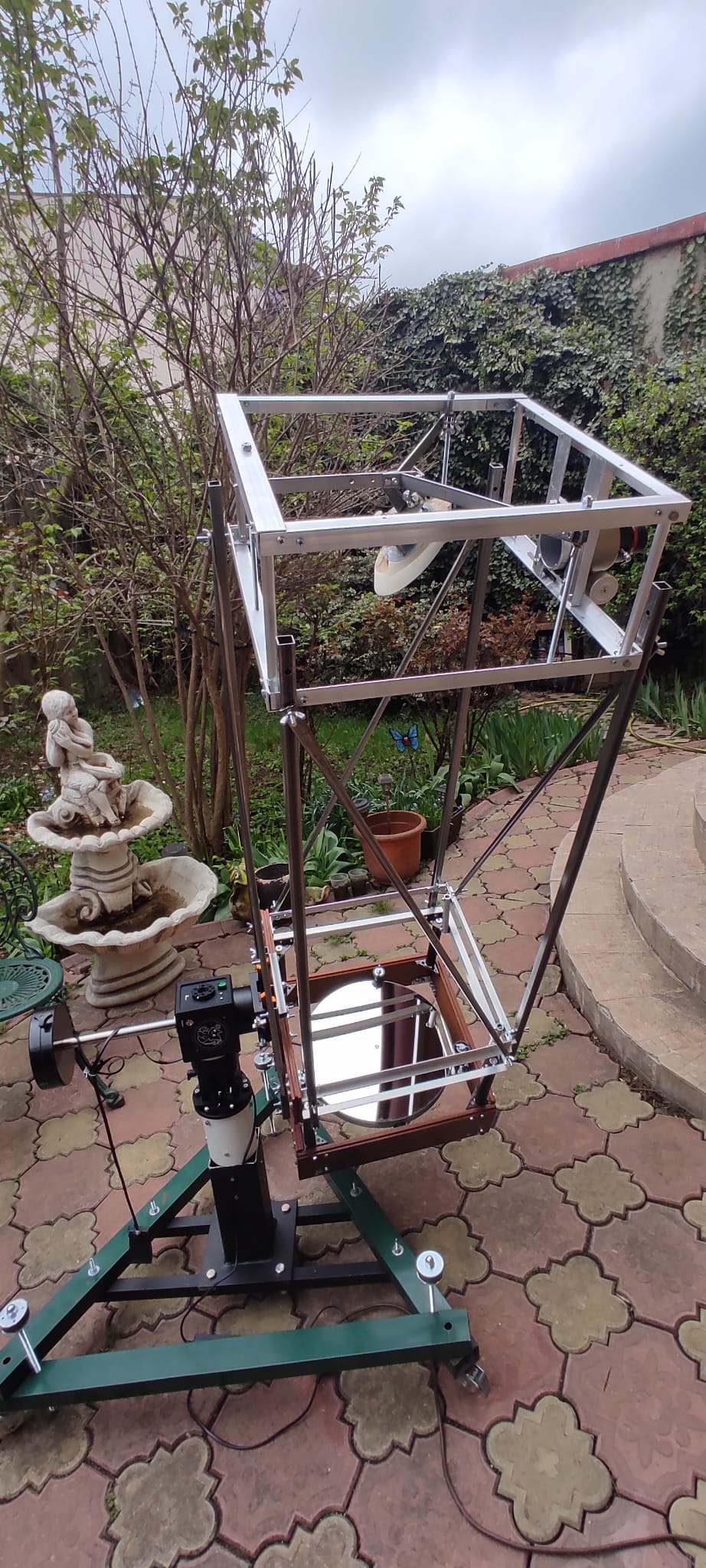

Titlul subiectului: Truss Newton 14" F/4
Truss Newton modular (se monteaza in 3 pasi pe montura).
Are 20 Kg iar inaltimea la focuser este de 160 cm.
Montura Ragdoll20 cu CG de 5 Kg pentru echilibru.
Singura problema este vibratia de 5-6 sec a ocularului datorita structurii usoare dar pentru faptul ca este usor de montat pe bucati sunt multumit chiar si cu acest mic neajuns.

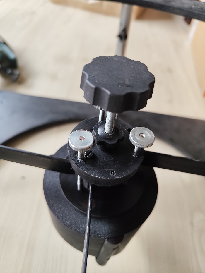

Am terminat cage-ul secundarei,modificata dupa noile dimensiuni.Prefer solutia cu secundara fixata mecanic pe suport,fiinca nu imi place ideea unei bucati de sticla de aproape un kg fixata doar cu ceva cleiuri deasupra primarei.Mai trebuie un suport in lateralul focuserului pentru cautator/PiFinder.Cele trei brate de fixare a secundare se aseaza pe marginea oglinzii prin bucatele moi de material.Fixarea secundarei de cele 4 brate e atit de solida ca nu mai trebuie arcuri,iar alinierea oglinda-focuser e facuta direct din montaj.
