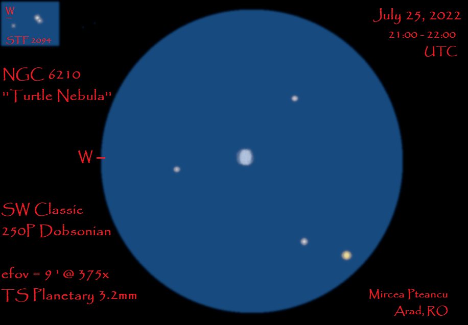

Atasez schita mea pentru planetara NGC 6210 din 25 Iulie 2022, observata prin dobsonianul D= 250mm.

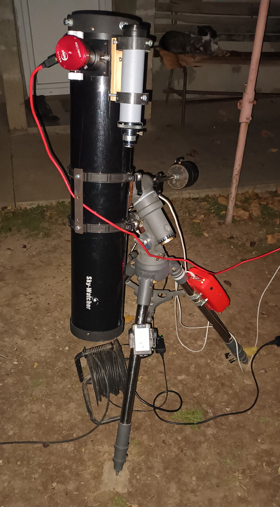

Mai jos am atasat si niste poze de la "Backyard Star Party" de aseara, in prima poza "subsemnatul" alaturi de Gigantul de 245/1286mm, in urmatorea poza masuta pe care se gaseste un atlas stelar, o foaie cu notitele de observatii si cutia cu oculare si accesorii la lumina lampii cu lumina rosie slaba montata pe masuta, cateva poze cu echipamentul astrofoto format din telescopul SW de 130mm pe montura ecuatoriala, camera ASI178MM si laptopul, pe care l-am setat sa faca fotografii in mod automat la nebuloasa planetara M 76 din Perseu, dar si o poza cu Luna si Venus care apuneau la inceputul serii spre sud-vest. Am facut fotografii la mai multe tinte in diferite seri insa urmeaza sa le prelucrez in zilele urmatoare. Smile

Dupa mult timp in care rar am mai facut observatii vizuale, de cele mai multe ori astrofoto, aseara am dedicat mai mult timp observatiilor vizuale in zona constelatiei Virgo, unde se intalnesc numeroase galaxii printre care si cele din celebrul Lant al lui Markarian.
Am scos telescopul Gigant 245mm la aer si dupa ce s-a aclimatizat m-am pus imediat pe cautat si observat galaxii, de data asta ajutat si de platforma ecuatoriala care mentine tintele in camp si faciliteaza mult observatiile vizuale, putand trece rapid de la o tinta la alta fara sa mai fie nevoie sa ma uit des prin cautator (daca tinta ar fi iesit din camp fara urmarire). Dealtfel telescopul Gigant acum il folosesc numai pe platforma ecuatoriala de cand i-am construit-o, fie la astrofoto, fie la vizual.

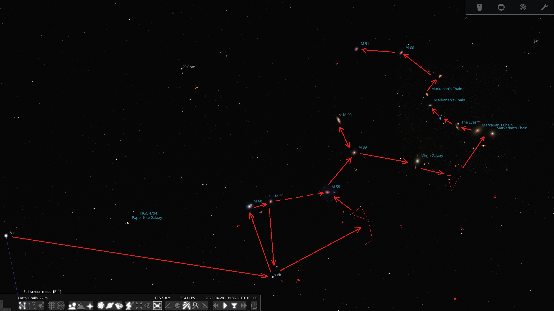

Am inceput cu galaxia M 60, pornind dispre steaua Vindemiatrix (Epsilon Vir) spre steaua Rho 2 Vir si virand spre steaua 34 Vir dau de galaxia M 60 pana sa ajung la steaua respectiva.
Galaxia M 60 se vedea foarte bine ,luminoasa, relativ eliptica, cu centru luminos. In imediata apropiere se zarea greu si NGC 4647, foarte obscura.
Nu prea departe de cele doua galaxiii se zarea si galaxia M 59, mai micuta la la fel de bine vizibila, mai eliptica si cu centru luminos, iar putin mai la S se zareau si galaxiile NGC 4637 (relativ bine vizibila,eliptica ) si NGC 4660 ,micuta ,rotunda si cu centru luminos, cvasi-stelar.
Apoi m-am intors la steaua Rho 2 Vir si de acolo am pornit spre galaxia NGC 4596 care se vedea relativ bine, mica dar ceva mai slab luminoasa ,si de acolo am pornit spre asterismul de forma cifrei 9 spre vest, in apropierea caruia am zarit galaxiile NGC 4564, foarte mica dar luminoasa si bine vizibila, NGC 4567 ,greu vizibila aproape la limita si steaua dubla cu separatie mica care se gaseste in asterismul "9" marcat in harta Stellarium de mai jos.
Putin mai la N de acel asterism am zarit galaxia M 58, bine vizibila, eliptica cu centru luminos cvasi-stelar, putin spre NV se vedea si galaxia M 89, foarte bine vizibila luminoasa , nu departe de dansa se zareau greu si galaxiile NGC 4550 si NGC 4551 ,ultima chiar la limita vizibilitatii.
De acolo am facut un salt spre galaxia M 90, care se vedea relativ bine, destul de mare ,eliptica difuza dar cu centru aproape stelar, nu doar cvasi-stelar. Iar de acolo m-am intors spre M 89 de unde am facut un salt spre galaxia M 87 /Virgo A, care se vedea foarte bine cu centru foarte luminos cvasi-stelar.
Am incercat sa observ jetul relativist de plasma ce porneste din nucleul galaxiei insa fara succes, luminozitatea mare a centrului galaxiei ingreuneaza vizibilitatea jetului, si poate seeing-ul nu foarte prietenos de aseara.
Insa am zarit usor galaxia NGC 4478 din apropierea lui M 87 si chiar galaxia NGC 4476 dar greu ,la limita.
De acolo am pormit spre asterismul triunghiular, "poarta" spre Lantul lui Markarian, am facut insa un popas la acest asterism unde am observat galaxia NGC 4440, relativ greu vizibila, foarte mica si eliptica, apoi am pornit spre galaxiile M 84 si M 86, cele mai luminoase din Lant. Acestea se vad foarte bine, ambele sunt foarte luminoase, cu centre luminoase cvasi-stelare, M 86 fiind ceva mai difuza decat M 84. In apropierea lor am zarit galaxiile NGC 4387 (greu vizibila, rotunda ) si NGC 4388 (foarte greu vizibila, eliptic-alungita).
De aici am pornit spre urmatoarele galaxii din Lantul lui Markarian, anume NGC 4461 (relativ vizibila, slab luminoasa dar cu centru cvasi-stelar) si NGC 4458 (greu vizibila, slab luminoasa), urmate de perechea NGC 4435-NGC 4438 / "Ochii" , care se vedea relativ bine, NGC 4435 mai luminoasa, cu centru cvasi-stelar, NGC 4438 ceva mai slab luminoasa si mai difuza, apoi spre galaxiile NGC 4473 (bine vizibila, luminoasa cu centru cvasi-stelar) si NGC 4477 (relativ bine vizibila, ceva mai difuza), pe langa ultima am zarit la limita si galaxia NGC 4479, foarte slab luminoasa. Am trecut si pe la NGC 4459 care se vedea bine luminoasa ,cu centru cvasi-stelar si am terminat cu galaxiile M 88 (relativ vizibila, slab luminoasa dar cu centru cvasi-stelar) si M 91 (relativ greu vizibila, mica si rotunda).
Cam aceasta a fost incursiunea prin "Tinutul Galaxiilor" din Virgo. In prima imagine de mai jos, cu o captura de ecran cu Stellarium, am notat cu sageti rosii traseul care il urmez de regula cand observ galaxiile din zona Lantului Markarian din Virgo. Uneori mai fac salt direct de la M 59 spre M 58 (sageata intrerupta) dar aseara am ajuns la M 58 pe ocolite, caci am mai avut alte galaxii pe drum de observat in preajma stelei Rho Vir si a asterismului "9".
Nu am ezitat sa observ nici galaxia Sombrero M 104 caci tare frumos se vedea prin Gigantul de 245mm, mi-a ramas intiparita imaginea ei de anul trecut cand am observat-o cu acest instrument.

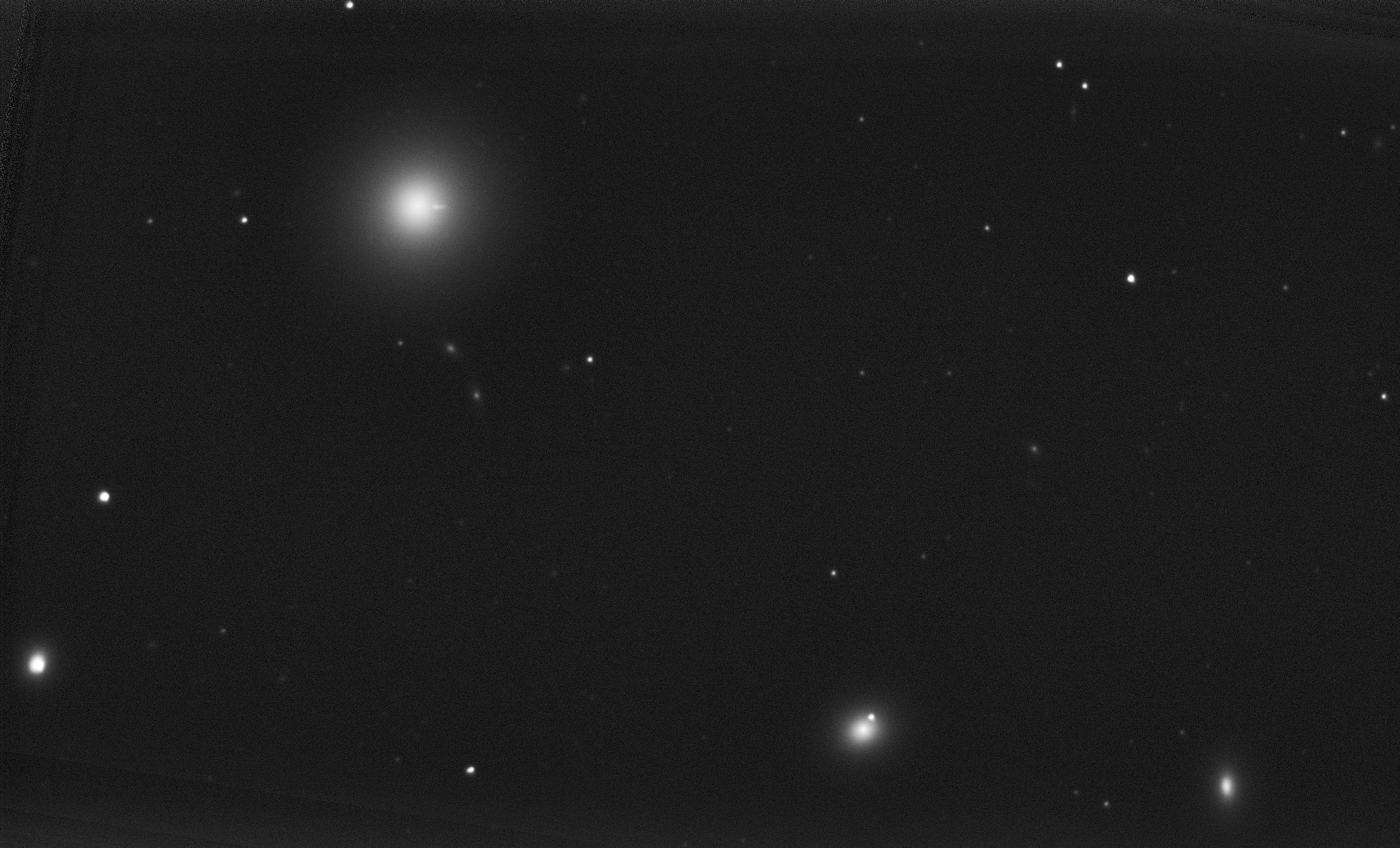

Apoi am trecut si la astrofoto si am fotografiat galaxia M 87 cu camera ASI 178MM prin telescopul Gigant, la expunere de 2s, aduanand cam 200 cadre care inseamna in jur de 400 s adica 6 minute si 36 s, dar in acest timp am reusit sa scot in evidenta detalii ce nu le-am putut observa vizual, anume; jetul relativist din centrul galaxiei M 87 care in fotografii se distinge cat de cat, plus alte galaxii obscure in imediata apropiere a lui M 87, care erau imposibil de zarit vizual.

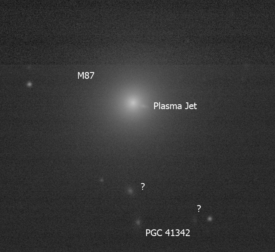

Aseara am repetat observatiile in zona galaxiei M 87 cu telescopul Gigant 245mm, am reusit sa observ galaxiile vecine NGC 4486A si NGC 4486B, care s-ar putea sa fie sateliti ai galaxiei M 87.
NGC 4486A la prima vedere pare o stea , avand un centru foarte luminos, cu aspect stelar, dar privind cu atentie , pe un cer curat cum a fost aseara , se zareste o aura foarte slab luminoasa in jurul centrului , de forma eliptica, aceasta fiind o dovada ca e galaxie si nu o stea, cum credeam inainte, desi am mai zarit-o si perceput-o ca stea in imediata apropiere a lui M 87 cu ocazia altor observatii facute anul trecut.
Cu telescopul de 150mm am perceput galaxia NGC4486A numai ca pe o stea cand am mai observat galaxia M 87 in anii trecuti, fara sa imi dau seama ce este cu adevarat acea steluta.
Si cealalta galaxie , NGC 4486B , am reusit sa o zaresc la limita , fiind foarte mica si foarte slab luminoasa, de forma circulara, ca o biluta foarte mica.
Insa jetul de plasma din centrul galaxiei M 87 nu am reusit sa il zaresc, un motiv ar fi luminozitatea mica, similara cu luminozitatea celor doua galaxii foarte slab luminoase (din care una PGC 41342) din preajma centrului lui M 87 ( conform pozelor de mai sus) si faptul ca jetul e acoperit de luminozitatea mare a centrului galaxiei M 87.
Totodata aseara am strans peste o mie de cadre de 2s cu galaxia M 87 si vecinii sai, NGC 4486A, NGC 4486B , PGC 41342 si perechea sa fara nume , NGC 4478 , NGC 4476 precum si jetul de plasma din centrul galaxiei M 87, cadrele de aseara fiind de calitate mai buna decat cele de alaltaseara. Astazi voi prelucra cadrele cu M 87 dar sunt sigur ca din 1000 de cadre rezultatul final va fi cu mult peste cel prezentat mai sus. Smile

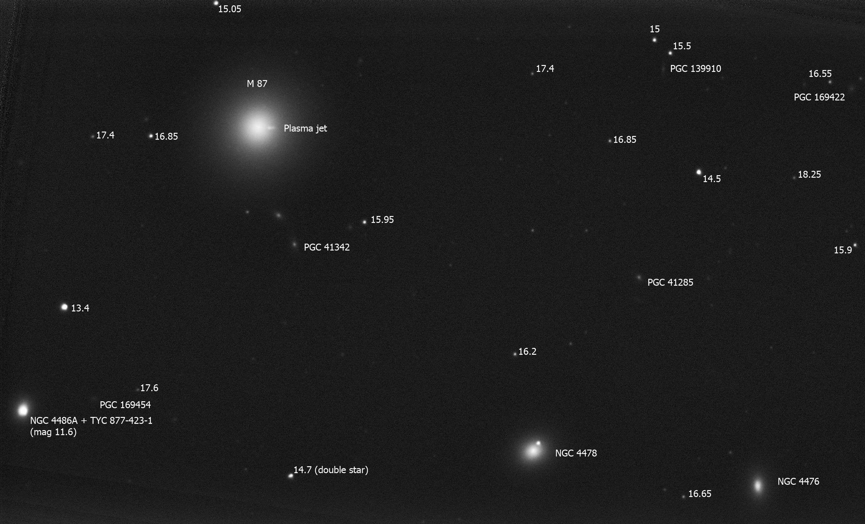

Iata si imaginea finala a zonei cu galaxia M 87, dintr-o stiva de 1257 cadre de 2s stranse aseara. E cu mult mai buna decat imaginile de mai sus, cu detalii mai bine vizibile si zgomot mai redus. Jetul de plasma din centrul galaiei M 87 se observa mult mai bine iar in preajma galaxiei M 87 se vad si celelalte galaxii mai bine.
Galaxia NGC 4486A se pare ca are o stea din Calea Lactee suprapusa peste centrul ei, usor decalata, de aceea si aspectul galaxiei foarte stelar. Steaua respectiva are magnitudinea de 11.6 .
Magnitudinea limita imaginii ar putea ajunge aproape de 20, am reusit sa indentific stele cu magnitudini de pana 18.25 cu ajutorul Wiky-SkY Map, dar sunt stele si mai slabe de atat care nu au putut fi indentificate.
Mai multe galaxii PGC sunt vizibile in imagine, in preajma galaxiilor M 87, NGC 4478 ,NGC 4476 sau NGC 4486A, insa unele nu am reusit sa le indentific. Galaxia NGC 4486B surpinsa in primele imagini de mai sus nu a mai intrat de data asta in imaginea imbunatatita de mai jos.
