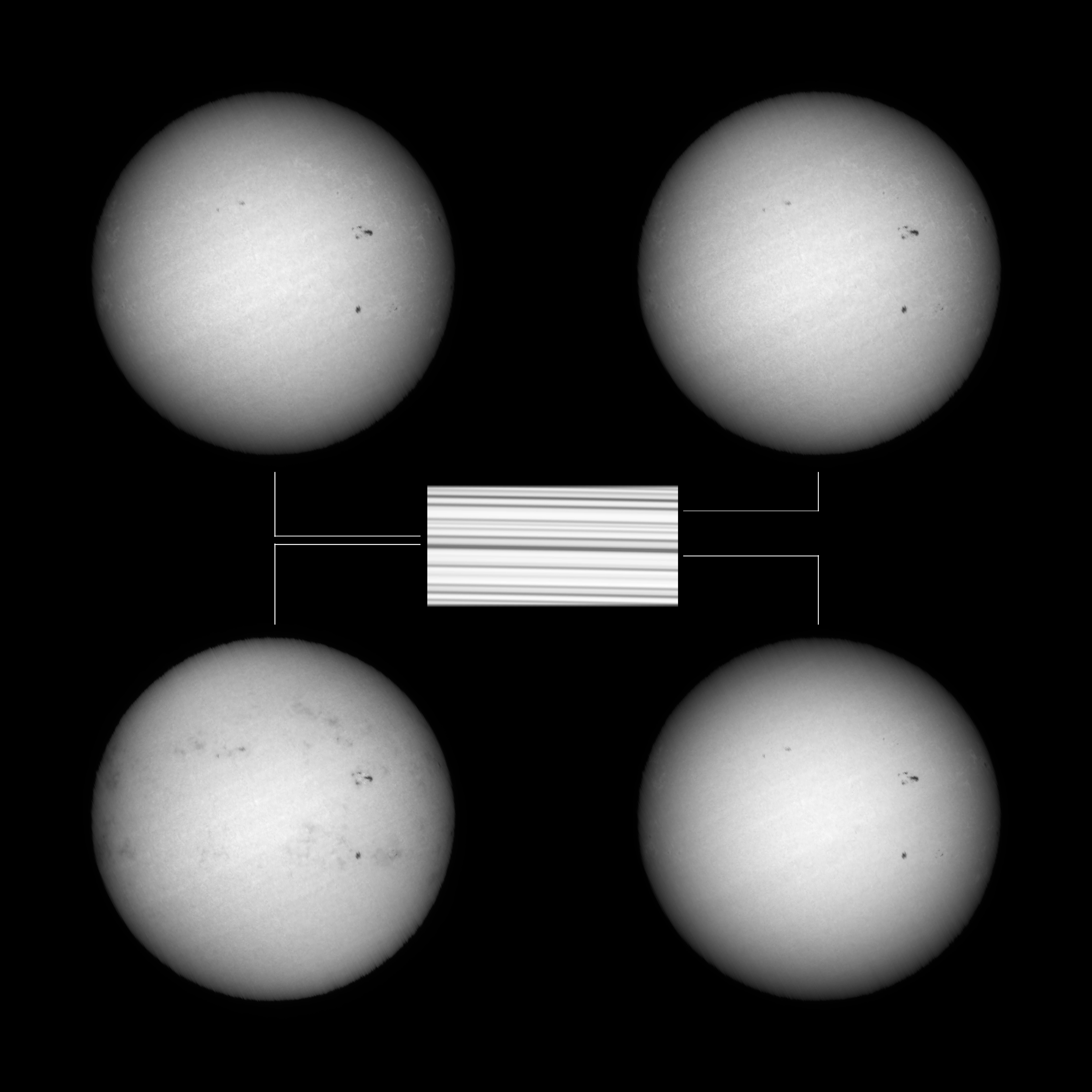

Intr-adevar, deplasarea Doppler se vede mai ciudat in cazul imaginii facute de mine, insa sunt inca la inceput cu procesarea in ceea ce priveste Doppler, de obicei extrag o pereche de imagini cu pixel shift +/-15, cel mult +/-20 fata de centrul liniei Ha iar imaginea Doppler o alcatuiesc manual in Photoshop, copiind fiecare imagine intr-un fisier nou Untitled, pe cate unul din canalele RGB, imaginea cu pixel shift +20 pe canaul rosu R, imaginea cu pixel shift -20 pe canalul albastru B iar pe canalul verde G suma celor doua imagini si asa formez imaginea Doppler, sau dopplergrama. Dar am vaut ca si softul JSolex poate face dopplergrama si cred ca o face mai corect decat mine, o sa incerc maine sa scot o dopplergrama cu JSolex din aceeasi scanare din care am facut dopplergrama de mai sus.

problema cu dopplergrama e ca da, se poate face, dar presupune ca ai senzorul stabil la fucking micrometru. Ceea ce, sa fim seriosi, doar dumnezeii au. De multe ori am observat ca dupplergrama urmareste mai degraba scanarea. Ia sa calculam un sinus unde latura vis a vis de unghi e de 2 microni...

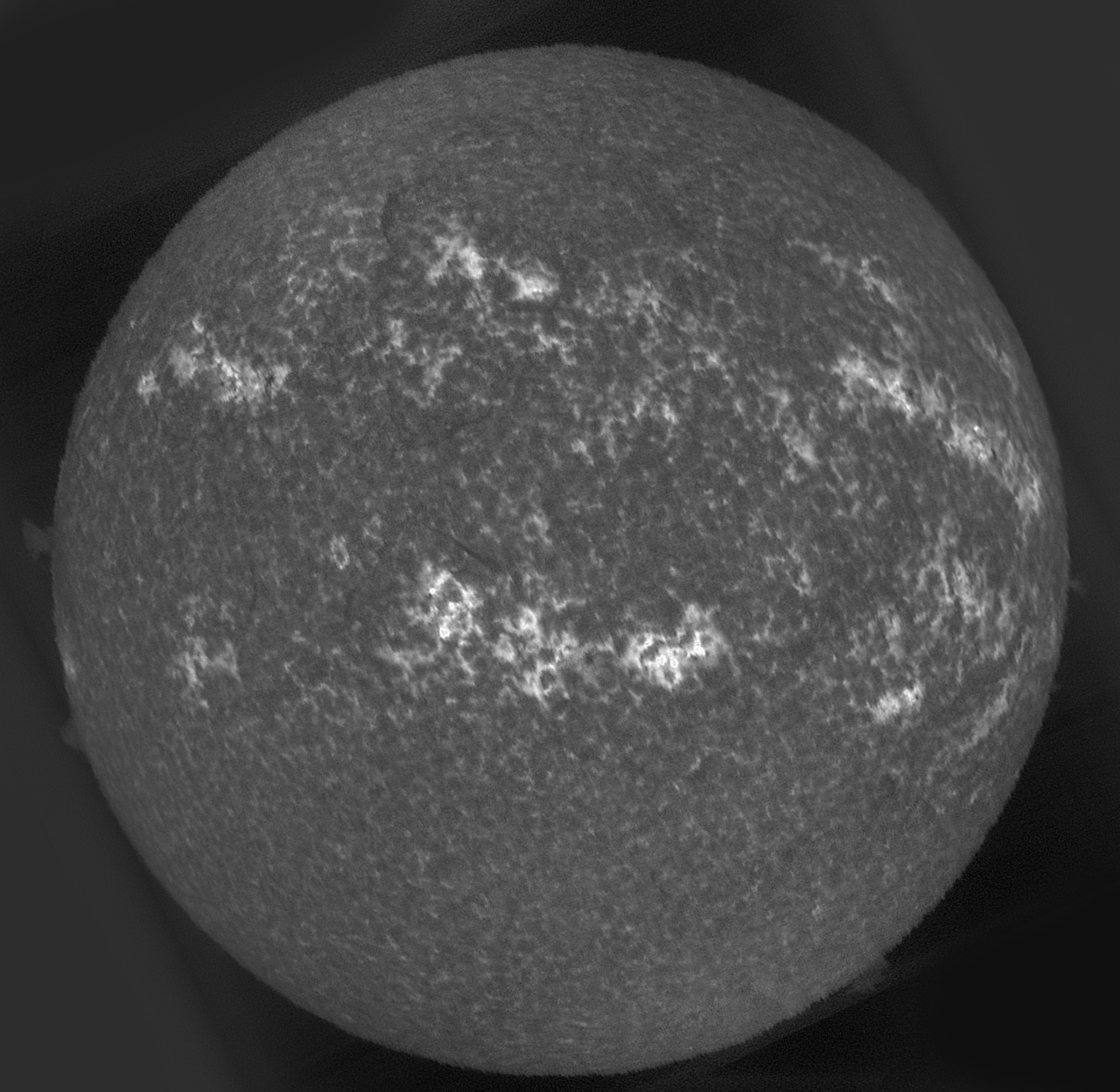

am pozat soarele in banda G, in calciu si fier
 Marime fisier:  170.46 kb
 Vizualizat:  de 2677 ori

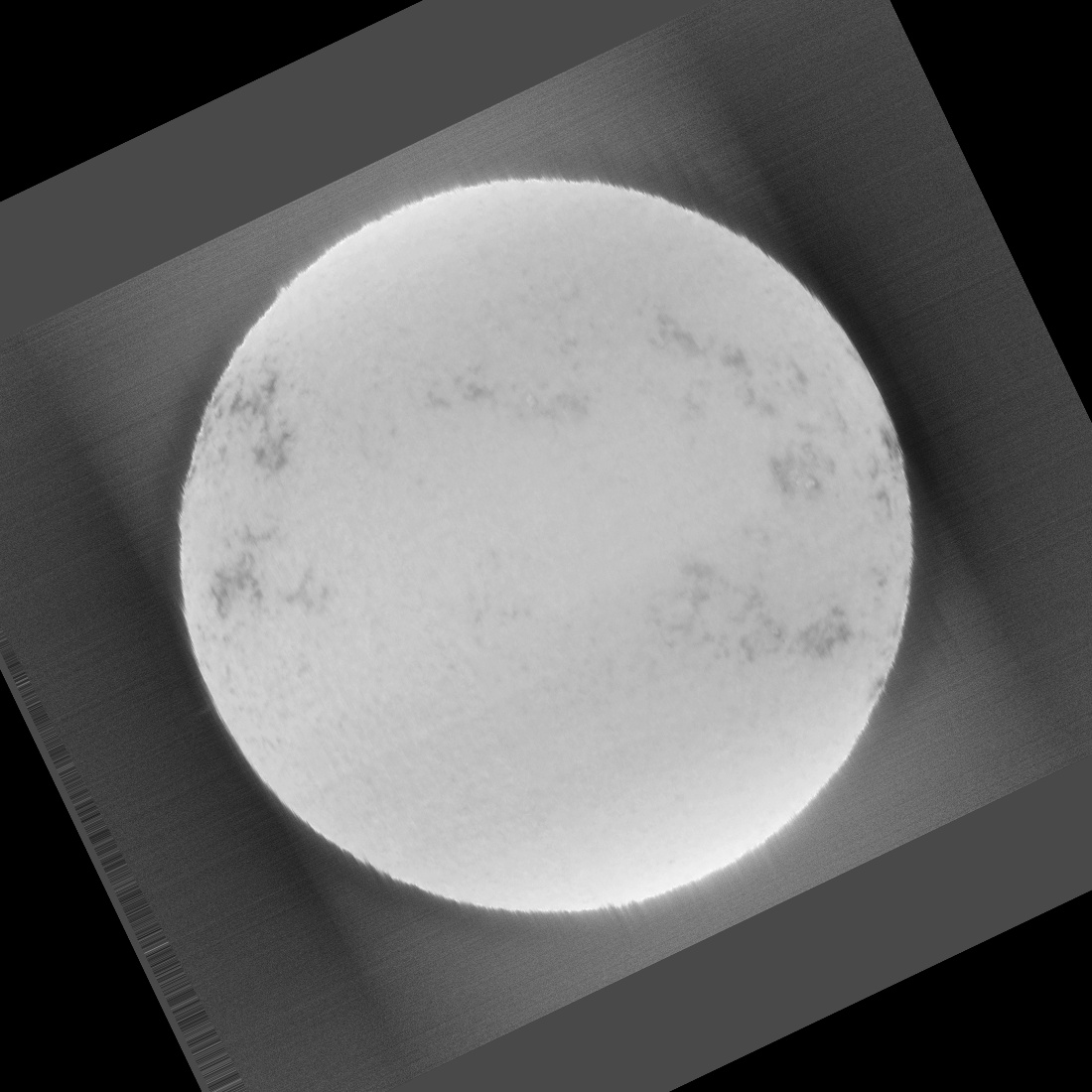

Am observat in linia de Mg I, dar in ultraviolet, la 383.832 nm

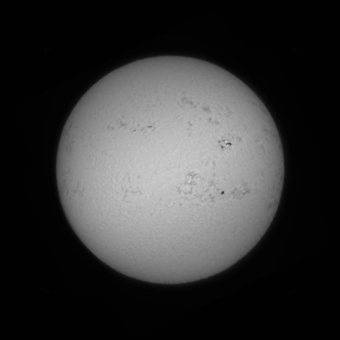

Astazi am prelucrat seria de imagini in H-beta si Ca-H din 20 martie. Imaginea finala in H-beta a iesit super, dintr-o stiva de 16 scanari, insa cazul imaginii in Ca, dupa cum am mai spus, nu am folosit decat o singura scanare la procesare intrucat nu am facut decat 4 si sunt prea putine pentru stack, in plus seeing-ul se striccase vizibil in momentul scanrilor in Ca asa ca nu am mai continuat cu scanarile. Totusi imaginea in Ca a iesit satisfacatoare.

eu m-am bagat in fier, Fe II 5018.45A, 501.845 nanometri, cu filaprom, cu tot

Multumesc. Smile Interesanta linia Fe II 5018.45 A , e fier ionizat dupa semnul II din denumire, imaginea extrasa seamana cu cea de pe linia He-D3, cred ca o sa incerc si eu linia aceasta de Fe II cu prima ocazie.
Imaginea Fe II 5018.45A este obtinuta prin scadere cu continuum precum cele din He-D3 ?

am pus inclusiv scriptul in articol
