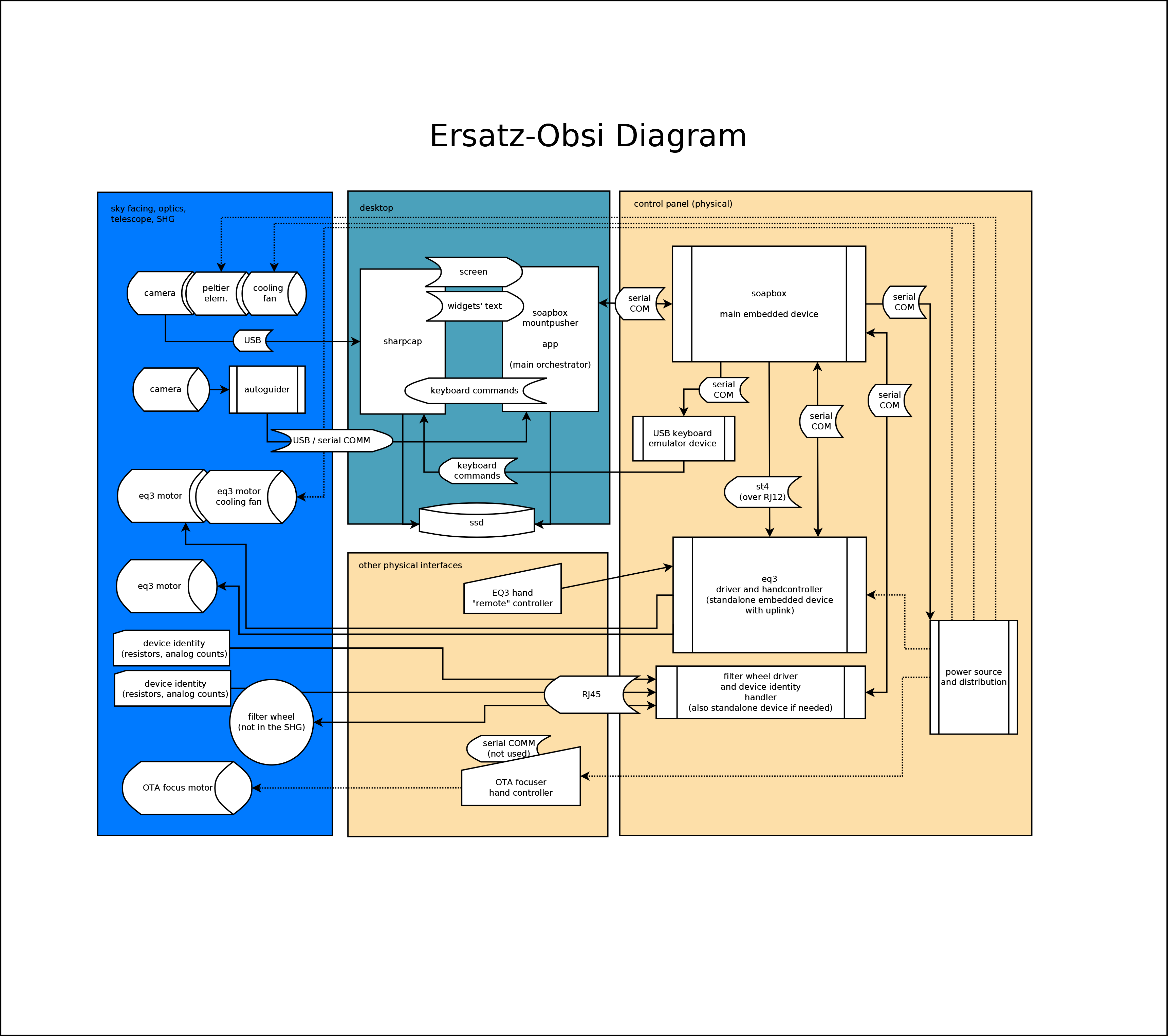

Standalone Autoguider Solar cu un ESP32 si camera OV2640

varadinagypal
Data inscrierii: 27 Iul 2013
Mesaje: 676
MesajTrimis: 17 Mar 2025 11:02 Download mesaj
pai nu fac, cer imagine raw de 8 biti de la camera. Debayer si tot e, din cate stiu, realizat de camera, era encodarea jpeg la fel... poate ca decodarea ma costa mai putin decat transferul de date prin psram... dracu stie
am cam 1 fps cu codul actual
varadinagypal
Mesaje: 676
MesajTrimis: 20 Mar 2025 00:11 Download mesaj
per moment, btw
