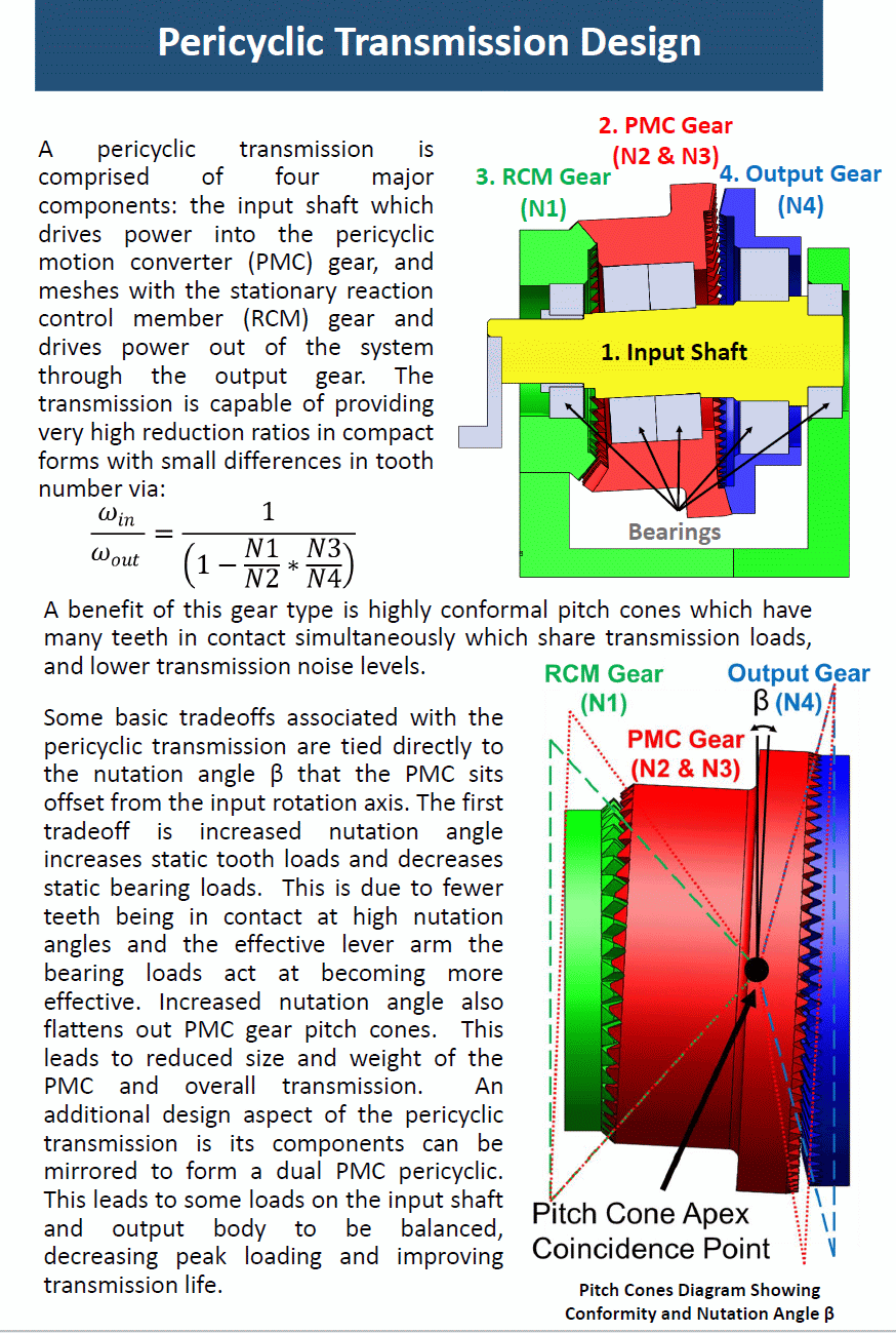

Se pare ca japonezii de la Vixen, care au creat cu multi ani in urma montura Vixen Grant Polaris, copiata de toti, dau din nou lovitura, creand un nou tip de reductor, functionand cam pe acelasi principiu cu monturile Harmonic Drive, dar la care reductorul nu e compus din roti dintate flexibile concentrice cu o diferenta la numarul de dinti, ci de o roata oscilanta cu dinti perpendiculari pe axa de rotatie. Se obtine astfel o reducere de 1/715 cu o singura treapta a reductorului, si o eroare periodica mai mica.

Am văzut ieri filmuletul, e foarte interesant acest reductor. Probabil necesita niste prelucrari la mare artă așa cum doar japonezii știu să facă... Smile

Ce m-a interesat este noutatea tehnica. Si cred ca nu doar japonezii sunt in stare sa faca asa ceva. Probabil ca intr-un an, sau cel mult doi, vom vedea si altii facand astfel de monturi. Inclusiv constructori amatori. Pentru ca, principial, sistemul imi pare mai simplu de construit decat cel de la harmonice. Nu ai nevoie de o roata dintata flexibila, care implica materiale speciale. Ci de unelte de precizie, care sunt relativ disponibile in unele parti ale lumii.

Am vazut si eu filmuletul. La cum arata, mi se pare un aranjament alternativ dpdv mecanic, undeva intre harmonic si angrenajul planetar. Vedem daca e ceva OK

Foarte usor de facut de amatori ... aia de la NASA.
Sau varianta 3D printed: https://www.youtube.com/watch?v=Z-zUTS5FPPc
