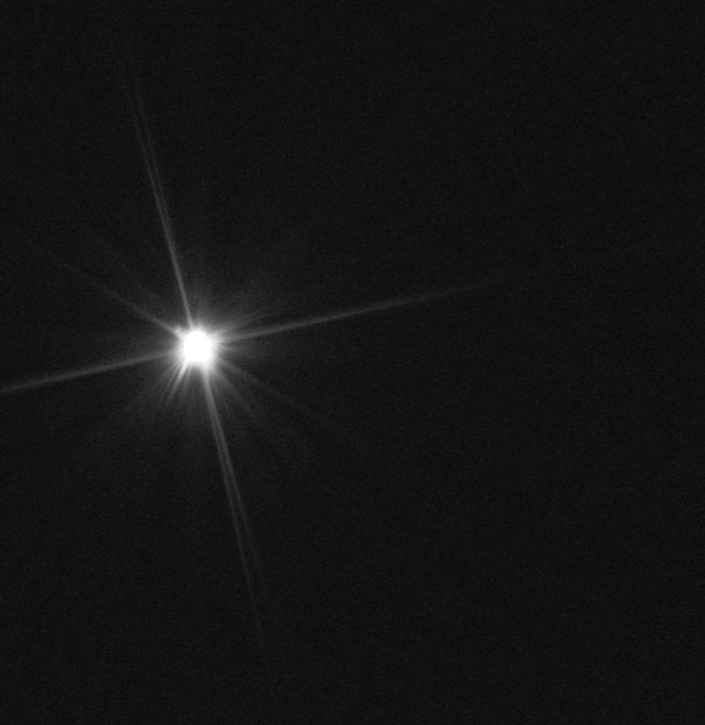

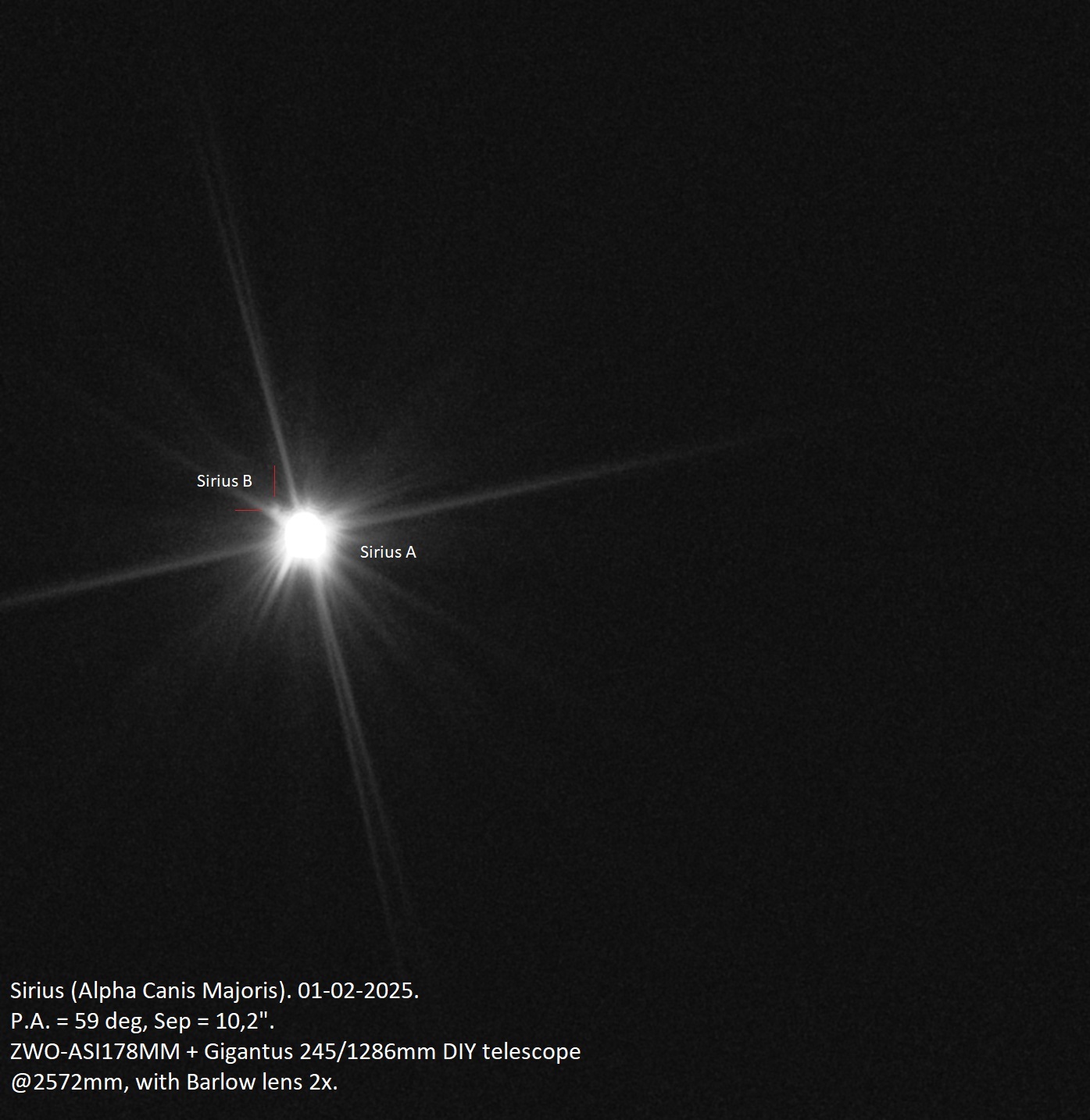

Acum trei seri (pe 1 februarie) am avut parte de seeing foarte bun si printre altele am observat steaua Sirius in speranta ca poate gasesc companionul Sirius B.
Intamplator am indreptat telescopul Gigant cu camera ASI 178 montata pe el, dupa ce am terminat de fotografiat planetele, am marit expunerea pe la 70-80ms si gamma dinamica din softul camerei si surpriza, printre sike-urike din jurul stelei Sirius se observa ceva ca un punct slab luminos ,pe la ora 10 fata de steaua principala cum priveam pe imaginea captata de camera ASI.
Ca sa ma conving ca nu e vreun artefact produs de turbulenta atmosferica ,care insa era destul de redusa, am miscat telescopul putin si steaua s-a mutat in alta parte a imaginii dar acel punct inca era vizibil, in aceeasi pozitie.
Cu entuziasm, de ceea ce ar putea fi compoanionul stelei Sirius, am dat camera jos si am pus ocularul pe telescop, cel de 9mm cu barlow 2x si am privit vizual steaua Sirius si banuiala mea se confirma, punctul acela care se vedea la limita pe camera, vizual se zarea mult mai bine in momentele de calm atmosferic, tot slab luminos si ca gamalia unui ac de mic printre spike-urile stelei principale, exact in aceeasi pozitie ca si pe imaginile captate de camera, raportat la directia in care se deplasa steaua, fara tracking-ul pornit la telescop, acel punct se vedea undeva spre E-N-E de steaua principala. Iar separatia era ceva mai mare ca la Rigel de ex. (al carui companion se observa mult mai lejer).
Apoi am montat la loc camera si am tras cateva capturi cu diverse expuneri la Sirius ,pana ce am dat de expunerea si castigul potrivit pentru a se vedea cat mai bine companionul stelei Sirius, avand in vedere diferenta uriasa de magnitudine dintre steaua principala si companionul ei, undeva pe la 40ms si castig de 250 a fost cel mai potrivit.

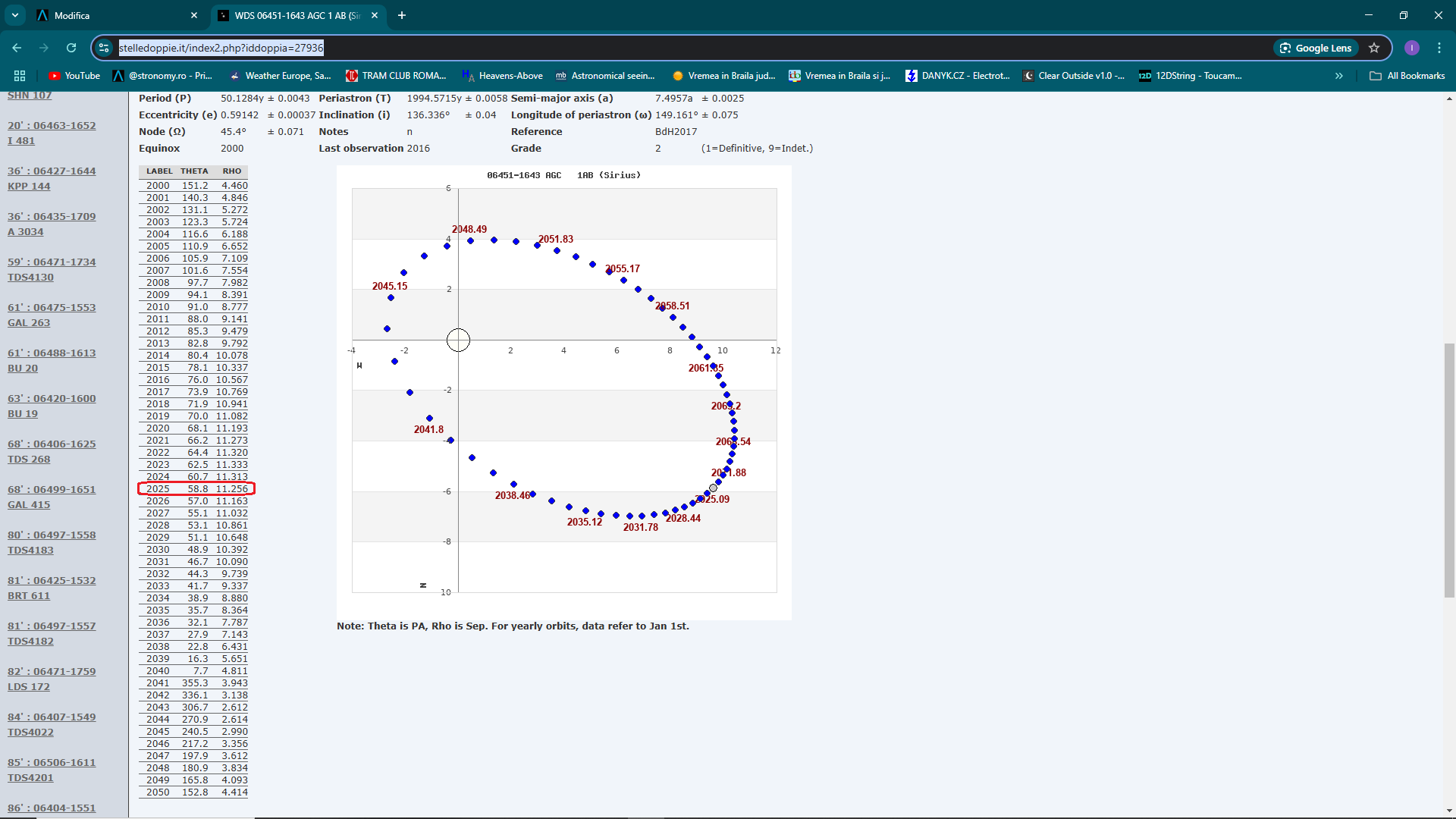

Abia azi am reusit sa prelucrez filmarea cu Sirius din pricina timpului incarcat, insa am facut si niste masuratori pe imaginea obtinuta si mi-a dat un unghi PA de 59 grade, foarte aproape de valoarea oferita de Stelle Doppie si care pentru 2025 ar fi 58,8 grade si o separatie de 10,2" ,fata de 11,2" conform Stelle Doppie.
https://www.stelledoppie.it/index2.php?iddoppia=27936
La separatie am facut mai multe masuratori, am adunat media si mi-a dat aceasta valoare de 10,2", stiind ca rezolutia ansanblului camera-telescop este in jur de 0,192"/pixel la focala echivalenta de 2572mm cu barlow 2x.
Deci ,concluzia mea este ca chiar am reusit sa observ companionul stelei Sirius cu Gigantul de 245mm. Smile Ramane sa incerc si cu alte instrumente sa observ companionul stelei Sirius, reflectorul de 130mm si cel de 114mm, atunci cand va fi din nou un seeing la fel de bun ca pe 1 februarie.

Felicitari Iulian, Sirius e o tinta grea!
Un singur comentariu legat de separatie am, asa mi s-a parut si mie la inceput, apoi mi-am dat seama ca la Sirius am folosit magnificatii semnificativ mai mari decat la Rigel si de aici impresia ca e mult mai mare. In realitate separatiile la cele doua stele nu sunt mult diferite.

yes, chiar daca cu instrumentul potrivit e trivial la separarea actuala, e o tinta totusi grea Sirius B. Inainte sa mi se inchida cerul, gratie mafiei imobiliare, am facut un survey de pe balcon cu stele binare, in primul rand colorate, dar nu numai, si Sirius B era totusi printre cele mai grele tinte
Mesaje: 3104
MesajTrimis: 06 Feb 2025 14:46 Download mesaj
Multumesc tuturor pentru felicitari. Smile
Da , Sirius B e dificil si pentru un telescop ca Gigantul , d-apoi cu instrumente mai mici si trebuie seeing foarte bun , cun a fost pe 1 februarie ca sa poata fi observat. Si intradevar diferenta de separatie intre Sirius B fata de steaua A si companionul B al lui Rigel fata de steaua A nu e prea mare, m-am exprimat eu gresit. Sirius are o separatie de 11.2" si Rigel de 9.4" conform Stelle Doppie.

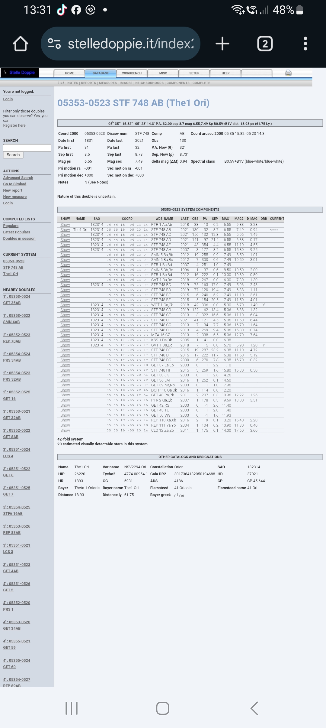

Conform Stelle Doppie steaua Keid este multipla si are vreo 4 companioni, chiar B-ul fiind cel mai luminos dintre acestia , avand o magnitudine de 9,53 si o separatie de 82" fata de steaua A, dar in imediata apropiere a sa la doar 8.2" se vede companionul C de 11.17 mganitudini . Ramane de vazut ce voi putea observa cu Gigantul cand va mai fi senin seara.
https://www.stelledoppie.it/index2.php?iddoppia=114354
Iar in privinta lui Theta Orionis, Stelle Doppie ar da de inteles ca este un adevarat sistem stelar multiplu , aproape ca un fel de roi deschis, avand peste 20 de componente ( denumirile componentelor foloseste aproape tot alfabetul Laughing ) , si mare parte din acestea ar avea magnitudini accesibile unui telescop de la 6 inci in sus , doar cateva componente avand magnitudini inaccesibile si pentru Gigantul de 10 inci diametru. Voi cerceta si acest sistem stelar multiplu cu prima ocazie de cer senin .
https://www.stelledoppie.it/index2.php?iddoppia=20539
