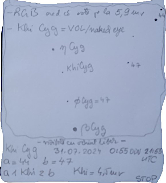

Aseara, Miercuri 31 Iulie, dupa ce m-am ghiftuit observand obiecte ale cerului profund cu binoclul Swarovski Habicht 10x40mm, am observat o singura stea variabila: Khi Cyg.
Am schimbat tactica si in loc de stelele de comparatie 39 si 47, i-am aplicat un ''dublu Nelson'' prin compararea cu stelele 44 si 47 de la R Lyr. Am stramtorat-o adica, i-am redus plaja de comparatie.
Astfel am apreciat luminozitatea aparenta a lui Khi Cyg tot la 4,5mv ca data trecuta.
Acum insa am fost mai atent si la steaua de comparatie 47 ''proprie'' adica Fi Cyg.
Cu ochiul liber s-au vazut, impreuna cu Khi Cyg, atat steaua Fi Cyg de 4,7mv cat si steaua de comparatie 47 a lui R Lyr. Steaua de comparatie 50, deci 5,0mv, de la Vest de Khi nu s-a vazut.
Am aflat si cauza pentru care data trecuta nu am vazut pe Fi Cyg si anume, aceasta se afla suficient de aproape de Albireo '' ca sa se piarda'' in lumina acesteia. Privind insa cu atentie o veti vedea.
Atasez schita din jurnalul meu despre observarea cu ochiul liber a lui Khi Cyg, de azi-noapte.
44 Cyg este steaua din coltul dreapta sus. Din gresala am scris pe schita o notita despre R CrB dar pe aceasta nu am observat-o detaliat. Doar asa, in trecere.

Am calculat asa:
Alf Ori:
Procyon 0.5; Aldebaran 0.9
1V3
0.9-0.5=0.4
1+3 = 4
0.4/4 = 0.1
0.5+0.1 = 0.6
Alf Ori / Betelegeuse = mag.06, in data de 03.03.2025, ora 21:00.
Gam Cas
stele de comparatii: 23 si 27
(27) 2 v 3 (23)
V - putin mai luminos decat 27
27-23=4; 3+2=5; 4/5=0.8; 27-0.8=1.9
mag. 1.9, la data de 03.03.2025, ora 21:07
Deocamdata folosesc "10 star tutorial" si la R Sct, stelele de comparatie de la dl. Mircea Pteancu, din catalogul "X36554CYD" - alte harti de stele variabile nu cunosc inca!
Am ajuns deja la doar 7 observatii de stele variabile din octombrie pana acum, am postat si pe AAVSO:
https://apps.aavso.org/webobs/results/?obs..._types=all
David
