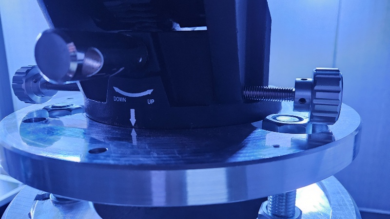

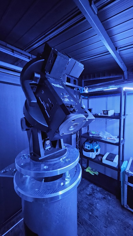

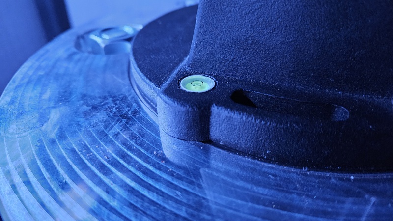

Dar, asa e cand proiectezi dupa poze de pe net fara sa pipai "obiectul dorintei"... dar sa revenim la montura si pilon... am 2 probleme:
Bula de nivel... nu era in schema... nu incape in locasul prevazut ptr talpa monturii.
Suruburile ptr reglajul azimutului... nu incape rozeta din cauza piulitelor de fixare a placii orizontale... in scheme n-am vazut diametrul rozetelor si am crezut ca e mai mic...
Rezolvare: fac o placa "distantier", tot de aluminiu de 15-20mm grosime si 160mm diametru care sa vine fix sub talpa monturii. In felul asta bula de nivel va ramane in aer, nu mai incurca nimic, si rozetele de la suruburi se ridica suficient ca sa le pot manevra, trebuie suruburi mai lungi ptr fixarea de placa.
Ar fi varianta "profi" sa refac placa complet cu designul schimbat.... dar parca n-as irosi atat material.
"Bagami-as bula " in locas 😞
 Marime fisier:  147.32 kb
 Vizualizat:  de 6774 ori
Vreo 5-10mm mai sus minim... dar punem 15-20 sa fiu sigur. Sau pot pune suruburi cu cap normal
 Marime fisier:  104.87 kb
 Vizualizat:  de 6773 ori

Bula nu cred ca e necesar sa fie permanent acolo; poti sa folosesti o nivela pt a gasi orizontalitatea discului si apoi nu se mai misca, deci nu trebuie sa o reglezi mereu.
La suruburi, o alta solutie ar fi sa inloculiesti suruburile cu unele mai lungi, cat sa iasa in afara discului.
Am vazut ca rozetele de la suruburi se pot scoate si pune pe alte suruburi.

Da, bula nu e necesara tot timpul dar dupa cum vezi e incastrata in corpul monturii, si nu vreau s-o tai cu flexul jos Rolling Eyes
Suruburi, da, as putea cauta unele cu rozeta mai ingusta, sau chiar voi pune suruburi cu cap normal, fiindca nici reglajul azimutului nu cred ca e necesar sa fie facut foarte des, deci nu ma incurca.
Considerand cele 2 aspecte de mai sus, m-am hotarat, nu mai fac nici o placa adaptoare. In schimb, voi face o gaura mai mare (folosind burghiu in trepte) in zona in care e bula de la montura, astfel ca montura se va aseza corect pe placa.
Iar suruburile le voi inlocui cu unele cu maneta sau chiar cu unele normale, ptr cheie imbus.

Este foarte bună această soluție! Să ai în vedere să rotunjești capătul filetat al șuruburilor noi. Spor!

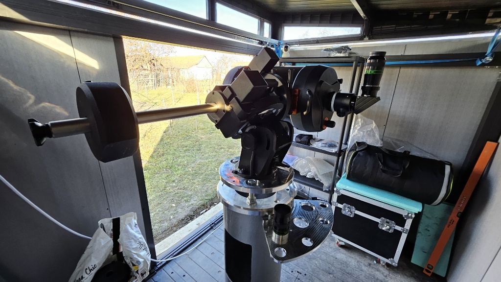

Aproape pregatit de planete....
De fapt urmeaza alinieri, reglaje, si oleaca de vizual.... zilele urmatoare pune si camera sa vedem ce iese.
Pe moment e C11 al altui prieten, pana cand devine disponibil C14-le.
Abia astept seara Shocked
 Marime fisier:  238.04 kb
 Vizualizat:  de 6524 ori
 Marime fisier:  241.62 kb

Ciudat, se anunta vreme buna, sigur n-ai incurcat ceva pe acolo? Sau se pregateste pentru cand vine C14.
O curiozitate, intreb pentru un prieten mai habarnist asa: dece torni ditamai pilonul daca in capat pui trei surubele lungi?

Pai suruburile alea sunt de 20mm diametru fiecare, si nu sunt asa lungi cum par ... distanta intre placi e vreo 5cm... si sunt necesare ptr a regla orizontalitatea monturii. Placa de sus va trebui s-o schimb, si atunci posibil sa mai scurtez suruburile, dar pana atunci mai studiez cum se manifesta.
Aci parea senin... dar acu seara s-a lasat ceata 😞

Felicitări pentru construirea OBSERVATORULUI, și la cât mai multe nopți senine! 1000 de ani fără reparații !!! (o strigare, urare, specifică printre muncitori, la finalizarea unei lucrări).
Următorul pas, cum se cuvine materializării unui Vis Astronomic, ar fi obținerea unui cod MPC. Nu este necesar, doar obligatoriu! (glumesc).
Din curiozitate ce metodă/metode ai ales pentru punerea în pol? Sharpcap dă rezultate bune.

Da, Sharpcap voi folosi ptr alinierea polara.
