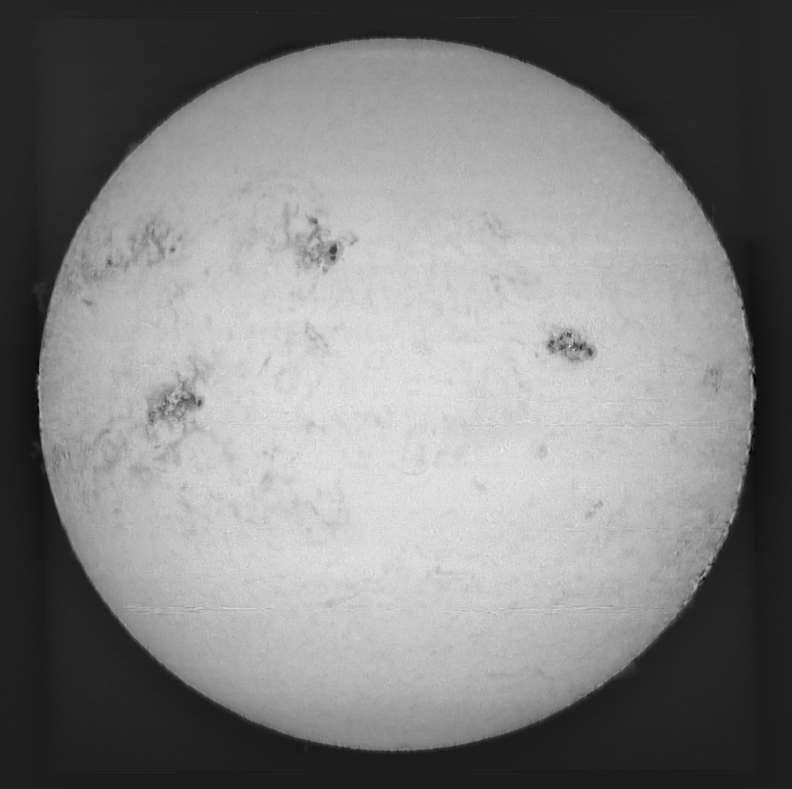

Prezint si eu o imagine in He-D3 extrasa dintr-una din multele filmari trase astazi cu spectroheliograful in conditii nu tocmai bune, turbulenta cam mare si vant. Dar din cate am tras o filmare s-a nimerit bun si a dat o imagine clara la procesare.
In format .ser memoria se umple rapid ,dar merita efortul, claritate mai buna, adancime de culoare mai mare, zgomot mai redus, viteza de scanare am scazut-o la 8x , la fel si FPS-ul camerei l-am scazut de la 420 la 166 cadre pe sec, ca sa permita laptopului sa scrie filmarile tip .ser pe SSD fara sa piarda cadre, expunerea am marit-o de la 2.4 ms la 6 ms ceea ce a permis micsorarea castigului de la 220 la 150 cu camera ASI 178MM si implicit un SNR mult mai bun decat inainte, deci o imagine finala vizibil mai curata.
Soarele in Heliu-D3. 17-01-2025. ZWO-ASI178MM + Spectroheliograf tip Littrow cu retea de 1800l/mm,D=60mm, fl=700mm.

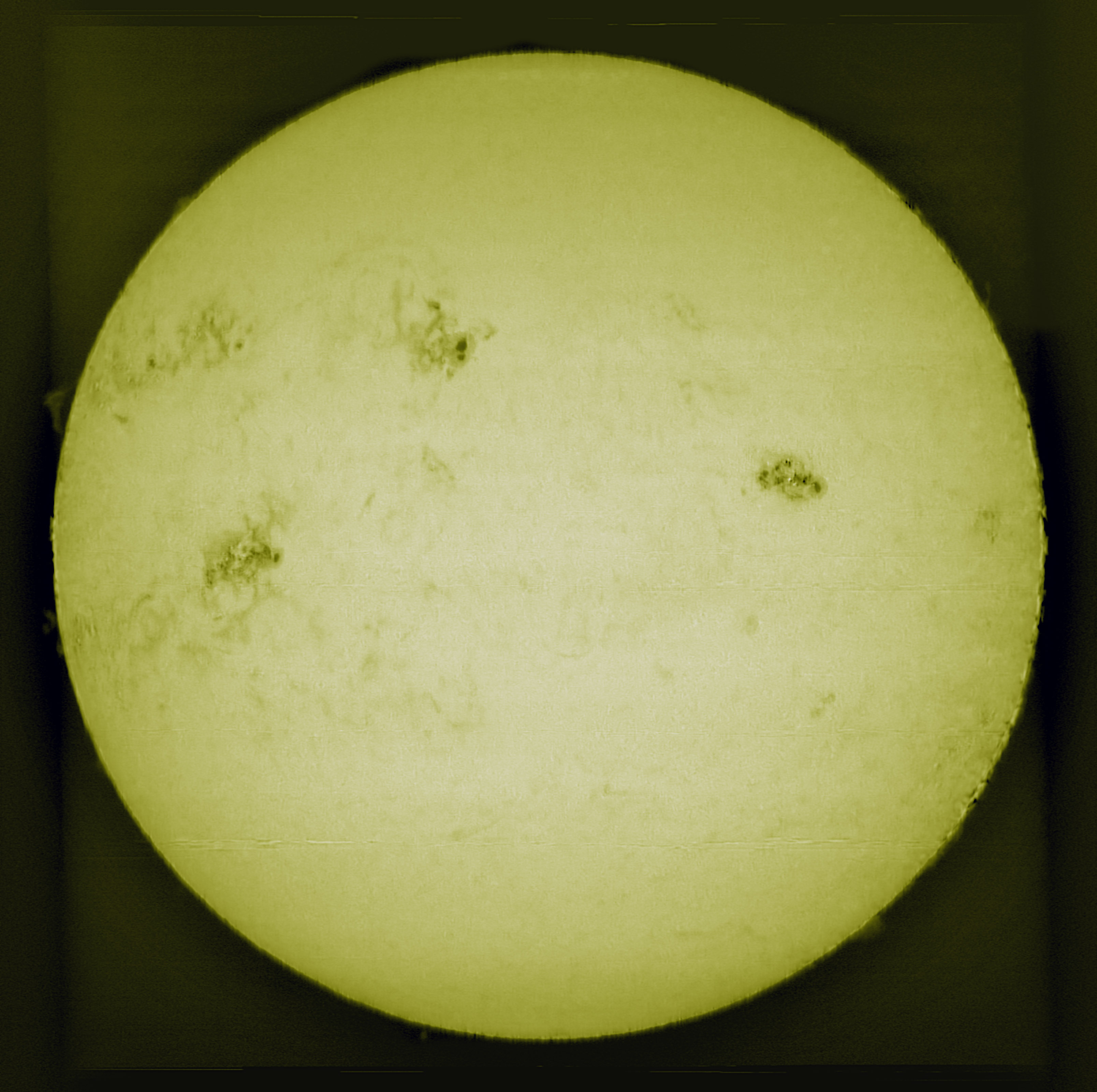

Idem - varianta in B&W.

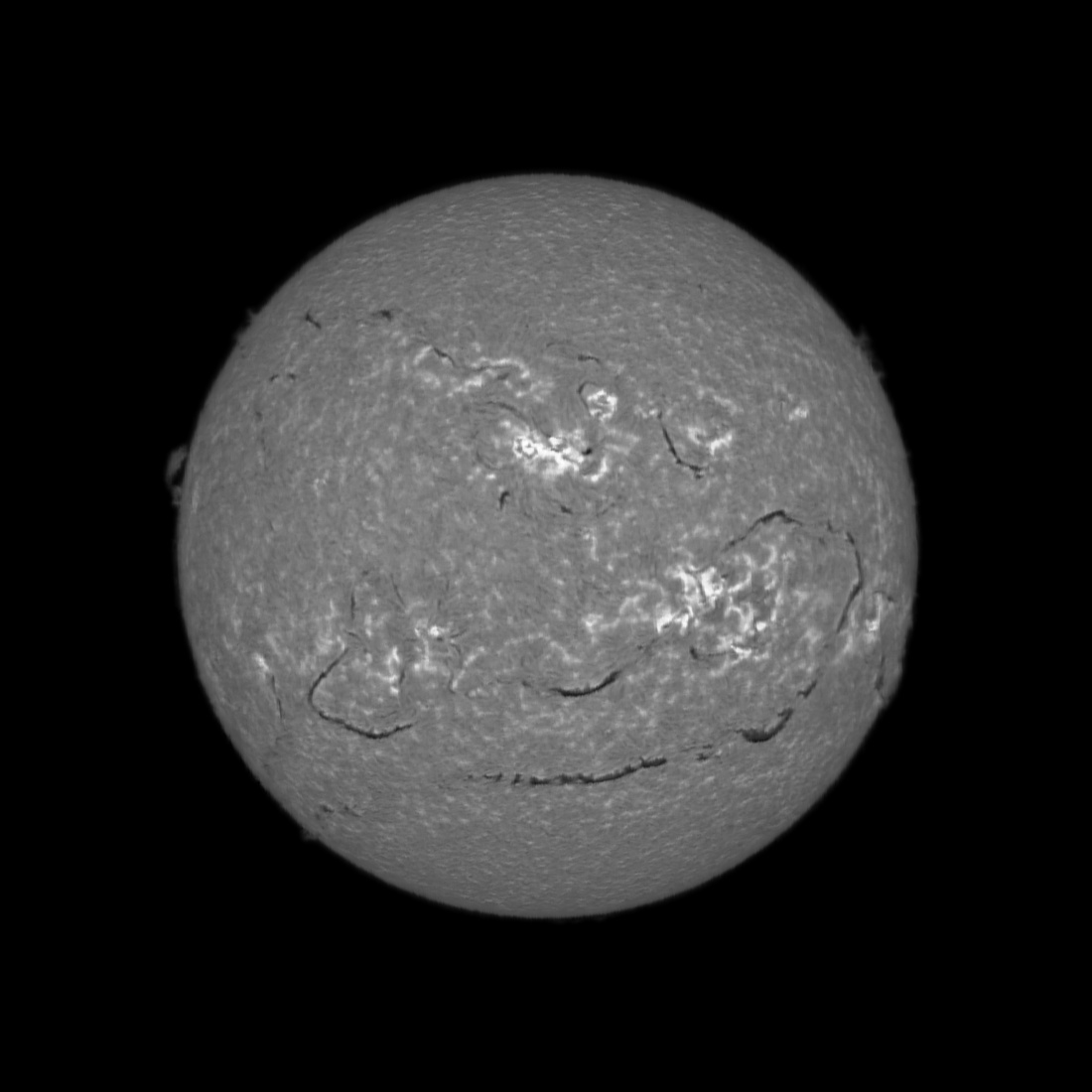

Mai prezint si doua variante in He-D3, stack din 3 scanari, care scoate mai bine in evidenta regiunile active si norii si filamentele de heliu dar AS!4 a lasat si ceva artefacte pe limb si in emisfera nordica , trebuie facut stack din mai multe scanari, din cel putin 8 ca sa estompeze eventualele artefacte de stack. Insa nu am facut dect 5 scanari in He, din care numai 3 au fost bune pentru prelucrare si stack, restul fiind afectate de adiere sau rafale usoare de vant sau turubulenta atmosferica temporara nasoala.

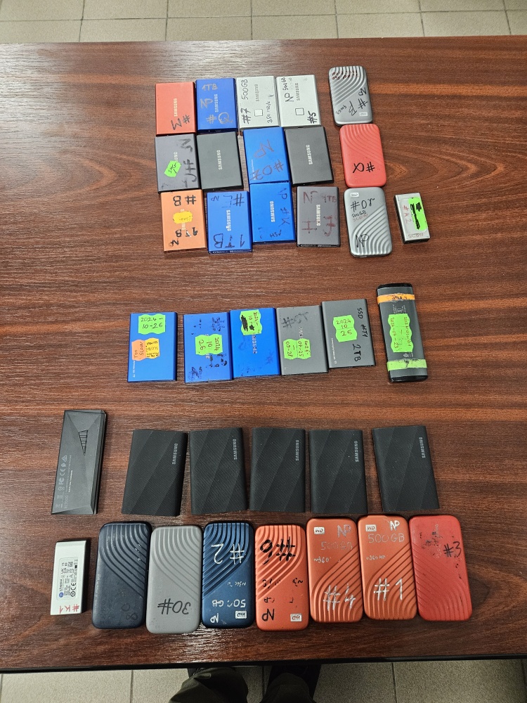

ai rezultate decente,
insa legat de fps nu stiu ce sa zic decat ca am ars o tona de bani pe "market research" si
am schimbat viteza la Samsung T9, per moment singurul in care am incredere.
Si frate, am aruncat cateva ssd-uri in Soare.
E extrem de enervant cand acelasi ambalaj ascunde alte performante. De pilda WD NVMe de 500GB din urma cu trei ani e mai bun decat aceeasi serie de astazi, intre T7 si T7 sunt diferente etc.

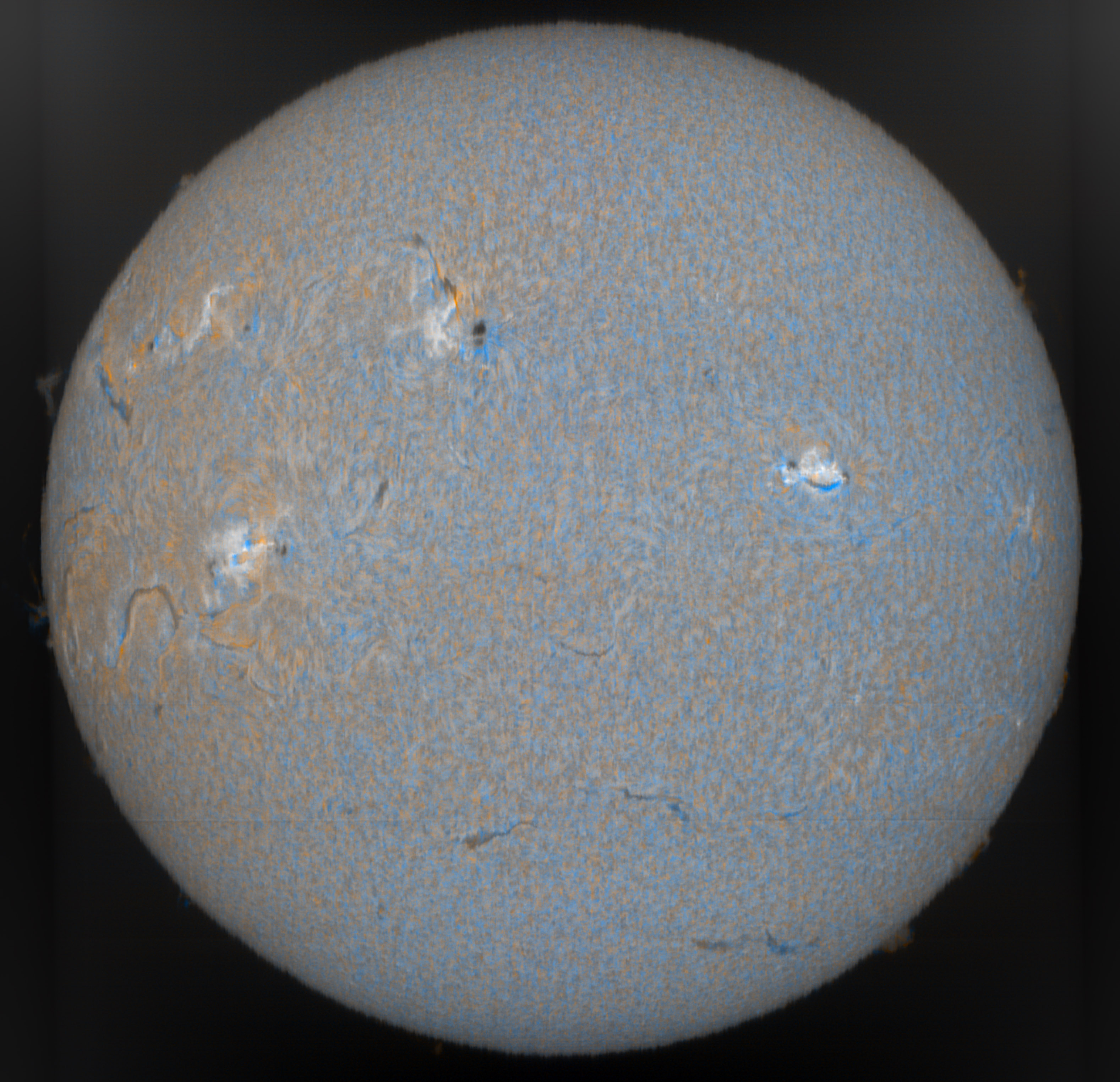

Mai prezint doua imagini in H-alpha dar de tip Doppler, rezultate prin combinarea de imagini extrase cu pixel shifting cu softul SHG. Una e cu +/-20 pixeli fata de centrul benii Ha, cealalta e cu +/-30 pixeli fata de centrul benzii.
Am procedat astfel; cu softul SHG am extras o imagine cu pixel shift 20, o alta imagine cu pixel shift -20, apoi leam combinat in Photoshop in felul urmator;
-Imginea pixel shift 20 pe canaul rosu
-Imaginea pixel shift -20 pe canalul albastru
-Combinatia (suma) celor doua imagini pe canalul verde.
Cel putin asa am inteles dintr-un topic de pe forumul SolarChatForum. Inainte nu procedam corect ,pe canalul verde puneam imaginea pixel shift 0 adica de pe centrul benzii in loc de suma celor doua imagini pixel shift +/-20 (sau +/-30, in functie de caz) , insa nu e corect, iar discul solar iesea cu fundal cu tenta magenta ce acoperea diferentele Doppler rosu/albastru.
